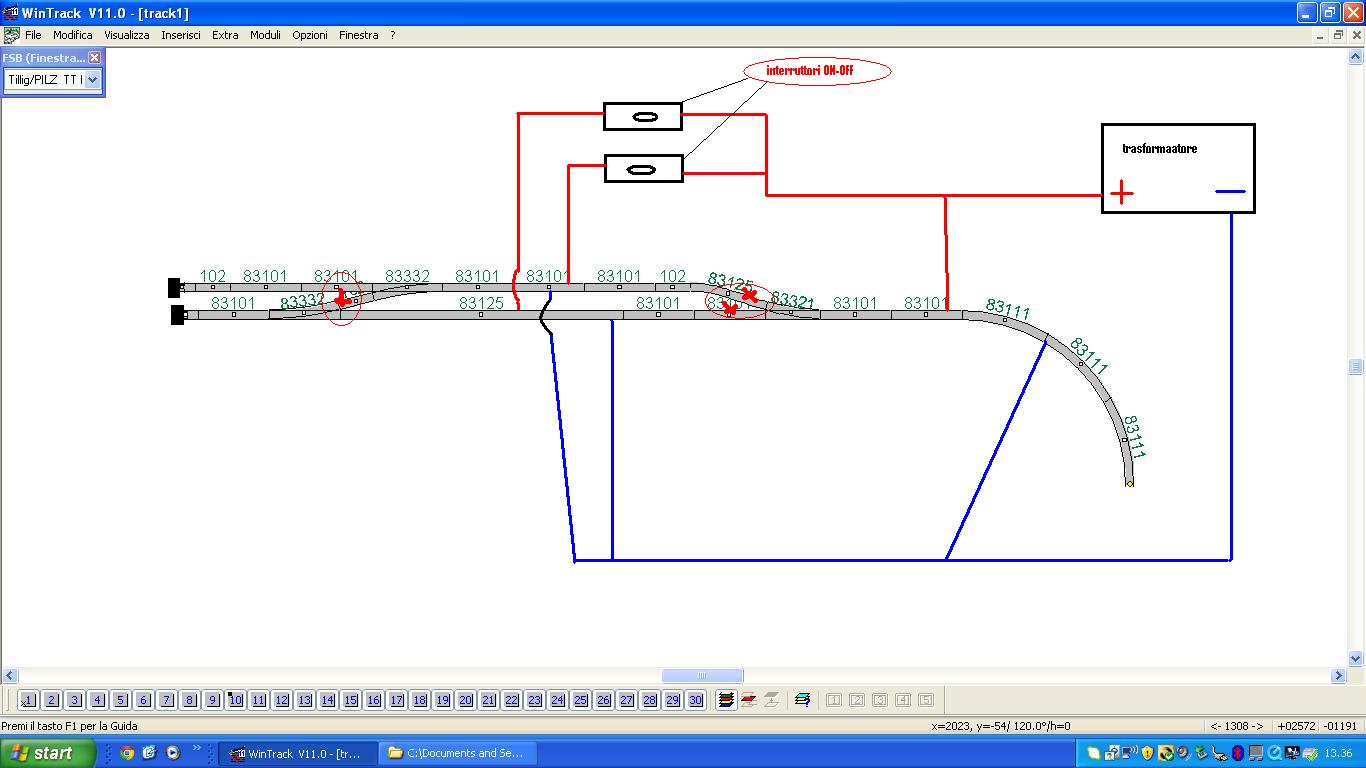

#85 Messaggio da Docdelburg »
Nel tuo progetto hai due linee separate; ti consiglio di usare un trasformatore per ogni linea.
Un trasformatore comanda quindi una linea che termina con due binari nella stazione A e due binari nella stazione B.
Ti posto uno schema che vale per ogni stazione.
101,25 KB
Devi sezionare la rotaia esterna (la scegliamo per comodità e deve essere sempre quella) verso il muro appena dopo i due deviatoi e devi sezionarla anche in fondo tra i due deviatoi terminali.
Colleghi direttamente il polo negativo del trasformatore (o comunque un polo e sempre quello) alla rotaia interna, meglio se in più punti.
Colleghi direttamente il polo positivo (o comunque l'altro polo del trasformatore) al binario esterno solo nel tratto curvo tra le due stazioni. Colleghi poi il polo positivo a due interruttori ON-OFF e colleghi questi interruttori con la rotaia esterna dei tronchini di stazione.
Questo schema lo applichi anche alla stazione all'altro capo della linea.
Stessa cosa, ma con un secondo trasformatore, con l'altra linea.
In definitiva avrai, per ogni linea, quattro interruttori e un trasformatore.
Per fare andare il convoglio X dal binario 1 della stazione A (dove si trova) al binario 2 della stazione B (che è libero) non dovrai far altro che collegare questi tronchini ponendo i rispettivi interruttori su ON e lasciando su OFF gli altri due; muovendo la manopola del trasformatore il convoglio si avvierà fino a destinazione e li lo fermerai.
A quel punto poni su OFF l'interruttore del binario di arrivo e lasci su ON quello di partenza che è rimasto libero e riparti con il convoglio a fianco.
Per fare il il giro della loco lascerai su ON entrambe i tronchini di una stessa stazione. Credo che la cosa sia abbastanza intuitiva... :wink:

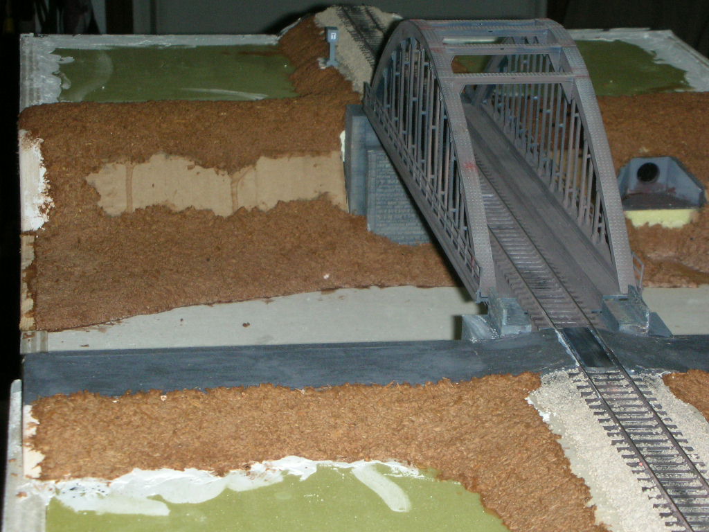

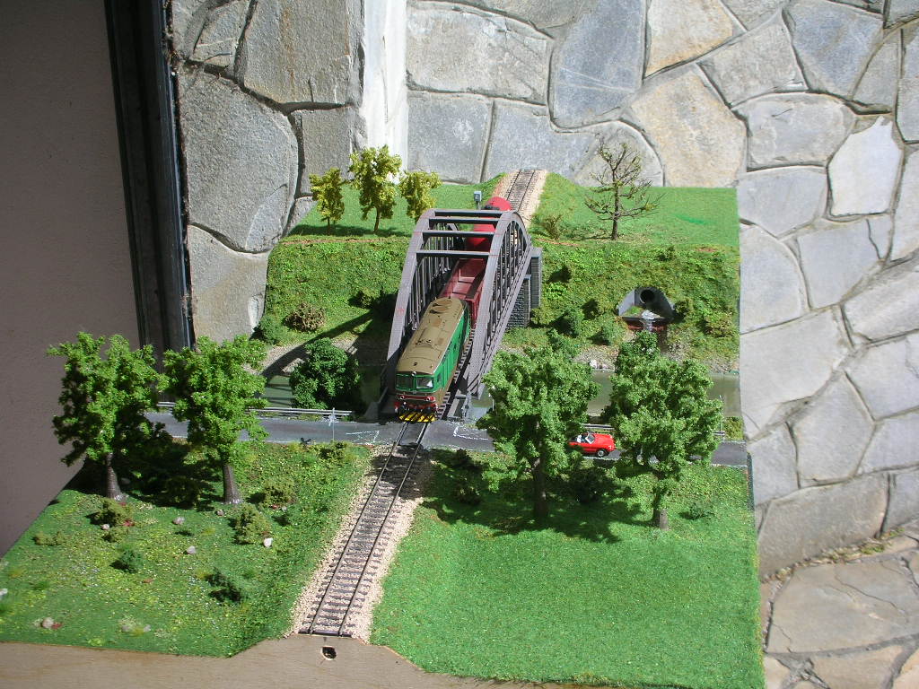

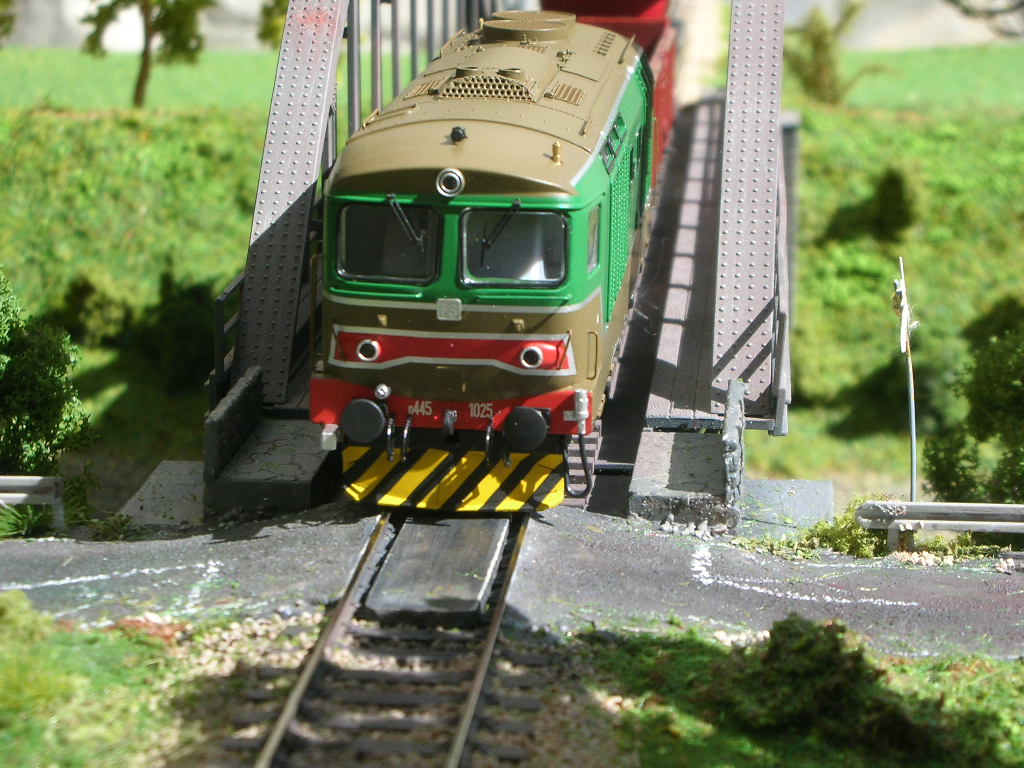

Tre foto rapide di un mio modulo Fremo.
In questa prima foto guarda bene in fondo in alto quanto è più sollevato il piano dei binari rispetto al terreno; si vede già la base della strada con le due piccole salite come al vero
177,99 KB
Nelle altre due foto vedi il modulo completato; al di là della strada guarda bene come la sede della ferrovia è più alta del terreno circostante, cosa questa imposta anche dalla forma della testata del modulo.
209,63 KB
180,51 KB

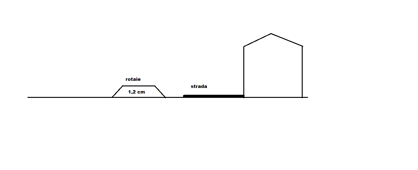

#97 Messaggio da umberto »
mi spiego meglio :
14,74 KB
considerata la distanza tra un edificio e le rotaie si nota e anche molto la differenza...
o è solo una mia impressione ??
Umberto
Messaggi: 6928
Re: il mio primo modulo in H0
#98 Messaggio da Docdelburg »
Scusa, forse non capisco, ma DEVE essere così! La sede della ferrovia è solitamente più in alto della strada e del livello della base delle case.
Ci sono casi in cui la ferrovia è allo stesso livello o più bassa, ma allora devi prevedere una trincea apposita.
umberto
