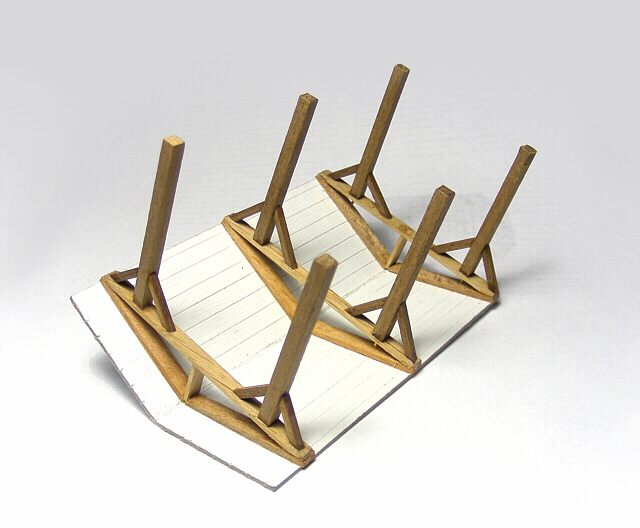

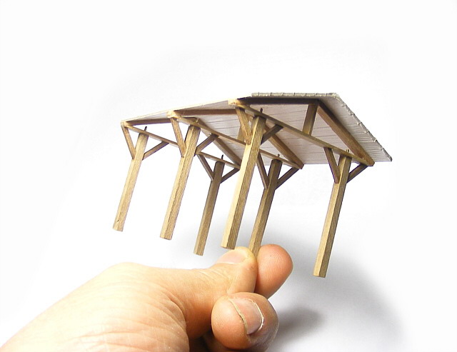

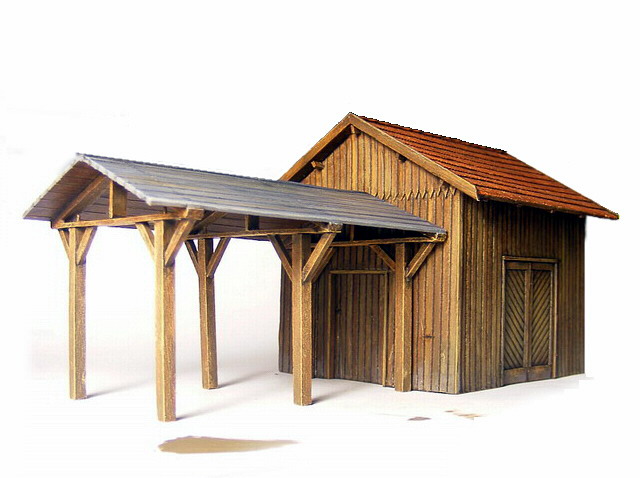

#86 Messaggio da kit carson »
Manca solo la base.

#87 Messaggio da Marshall61 »
.....senza parole.....molto meglio del vero!!!! :cool: :cool: :cool:
Messaggi: 5639
Re: Copia, incolla e taglia.... rimessa in H0
#88 Messaggio da Riccardo »
mi associo, non ho più parole,
veramente un capolavoro !!!
Messaggi: 23653
#89 Messaggio da Andrea »
Lo immaginavo che tiravi fuori una "cosuccia" del genere...

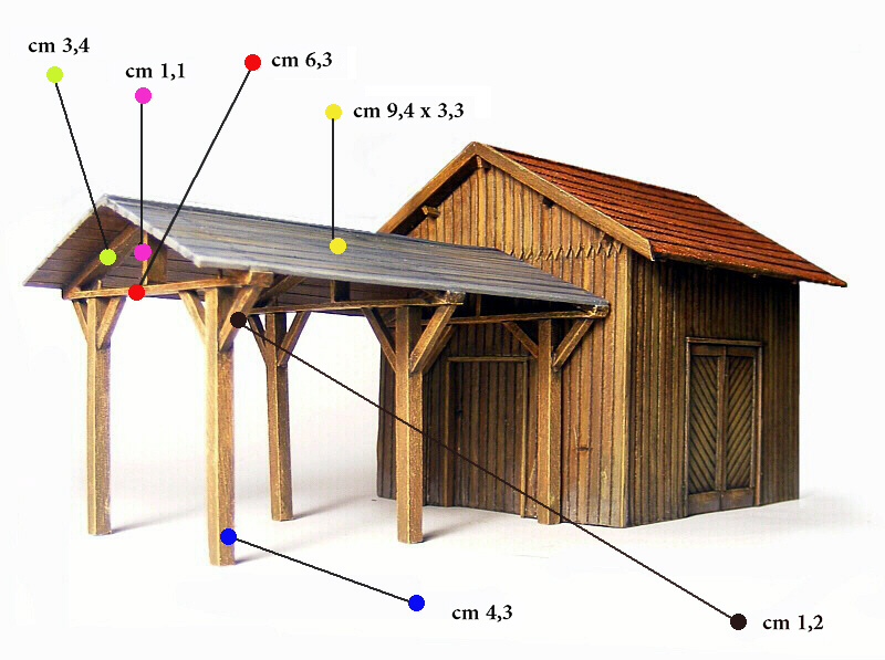

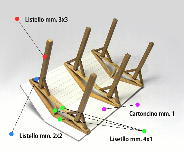

Che spessore hanno i listelli?
Messaggi: 7736
#90 Messaggio da giuseppe_risso »
So di essere ripetitivo, ma sono di una bellezza, pulizia e precisione che sorprende ogni volta.

#91 Messaggio da kit carson »
Eccovi le quote, spero siano chiare.
Grazie e saluti a tutti
Gianni.

Complimenti Gianni, un lavoro bellissimo, sono sbigottito!
