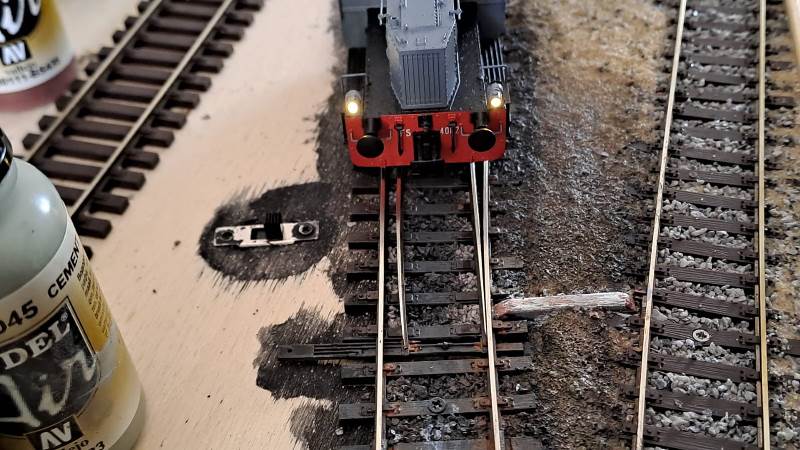

Re: Il mio plastico "boh 2"
Poi con un altro contagocce, prima che l'alcool evapori, stendi la miscela di colla vinilica, acqua e detersivo liquido (CAD una parte di colla vinilica, due di acqua e qualche goccia di detersivo liquido).
Vedrai come corre la miscela CAD.
Attendi l'asciugatura e vedi il risultato.
Stessa cosa si fa se stendi della sabbia (Es, 7522 della Busch) oppure graniglia e poi sabbia.
Fai delle prove... con il tempo ti affinerai.
Occhio a non contaminare i due contagocce, tienili separati e fai attenzione quando lasci cadere le gocce di liquido...
Un esempio (WIP) della pavimentazione di un Deposito Locomotive realizzata con quanto ti ho descritto... (graniglia Tillig Art. 86607 Stirostone, sabbia Busch Art. 7522 o in futuro un pizzico di sabbia caraibica finissima)

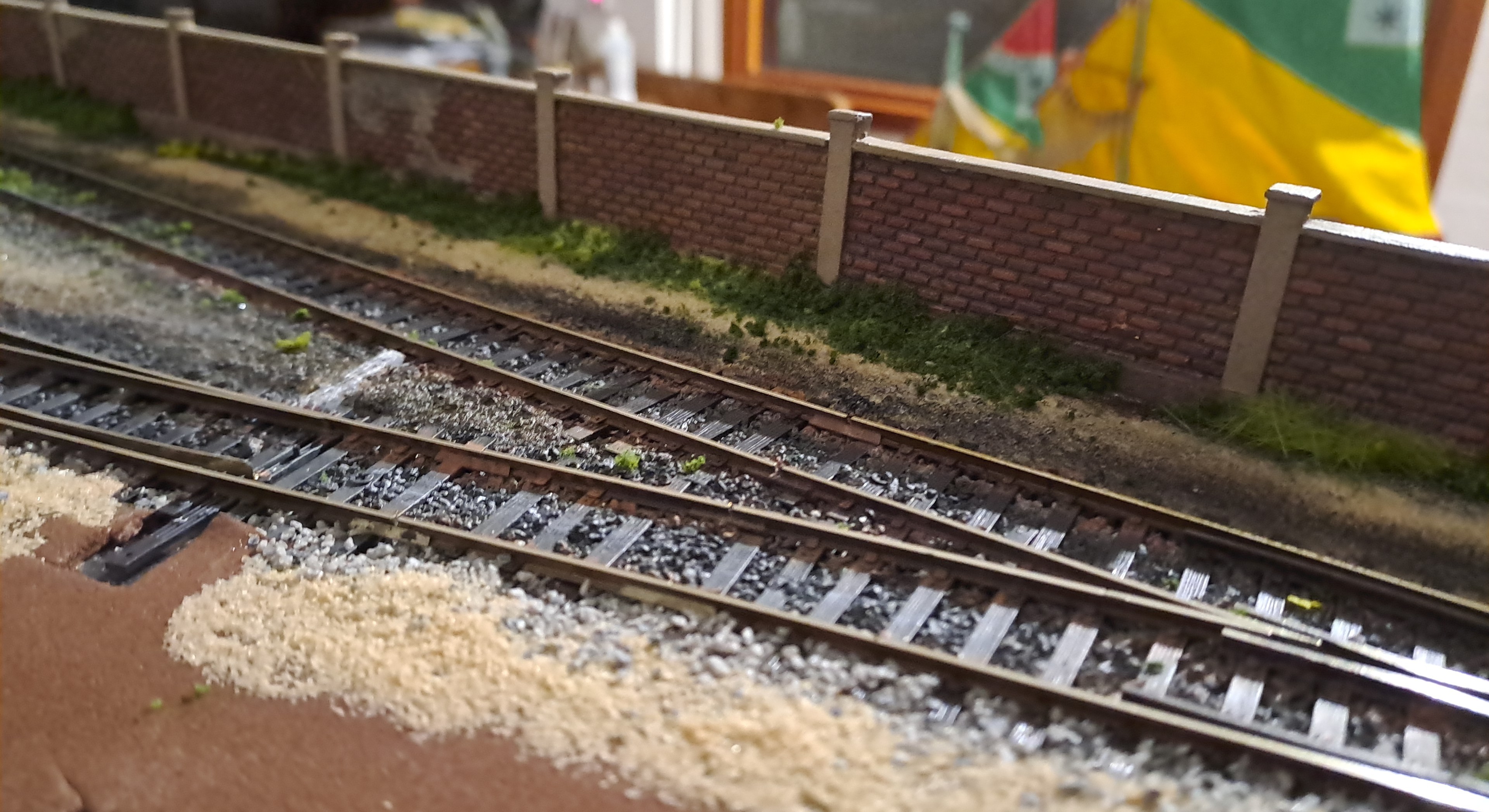

Magari un paio di passaggi di alcool, intervallati da una totale evaporazione con conseguente eventuale aggiunta di graniglia può aiutare.
Comunque dalle immagini che hai postato il risultato a mio avviso è più che accettabile, tenendo conto che una foto comunque tende a far risaltare i particolari che alla vista di un visitatore possono sfuggire.
