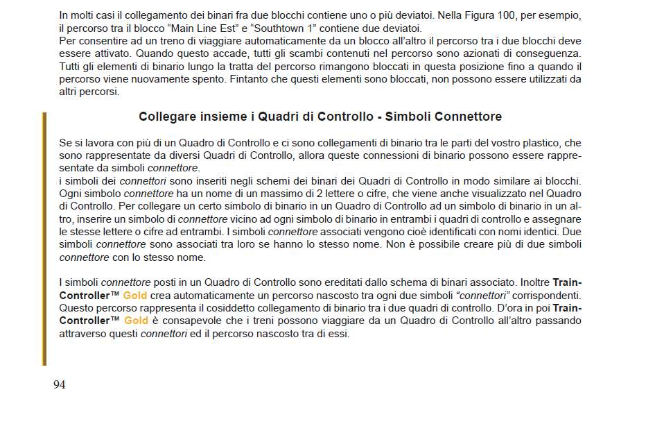

Domanda tecnica:
Su traincontroller l'elemento di binario tipo quello dell'allegato che in rocrail é un connettore c'é o comunque occorre sempre chiudere il tracciato disegnato sul sinottico.

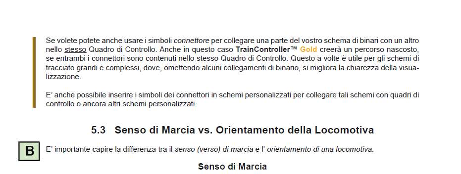

Roberto, non riuscendo a vedere l'immagine che hai aggiunto, posso solo andare per intuito e cercare di risponderti con un paragrafo del manuale di TC che tratta l'argomento.
Se la tua domanda è diversa, ti prego di riformularla con qualche dettaglio in più-

Si,credo che Tu abbia interpretato bene.
CONNETTORE 2.PNG (3.7 KiB) Visto 3814 volte
CONNETTORE 1.PNG (5.71 KiB) Visto 3814 volte
I due piani stanno su diversi livelli, dal primo schema si passa al secondo.

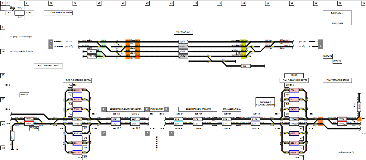

Scusa Roberto, ma non riesci a far stare tutto su un solo monitor?
Roberto M.
Roberto Fainelli
Messaggi: 531
Regione: Umbria
Città: Orvieto
Re: Il mio plastico "boh 2"
#663 Messaggio da Roberto Fainelli »
Quello é tutto sul monitor,uno. Sono tre zone ma non posso unirle a meno di ridurre la grandezza che al momento é del 50%.

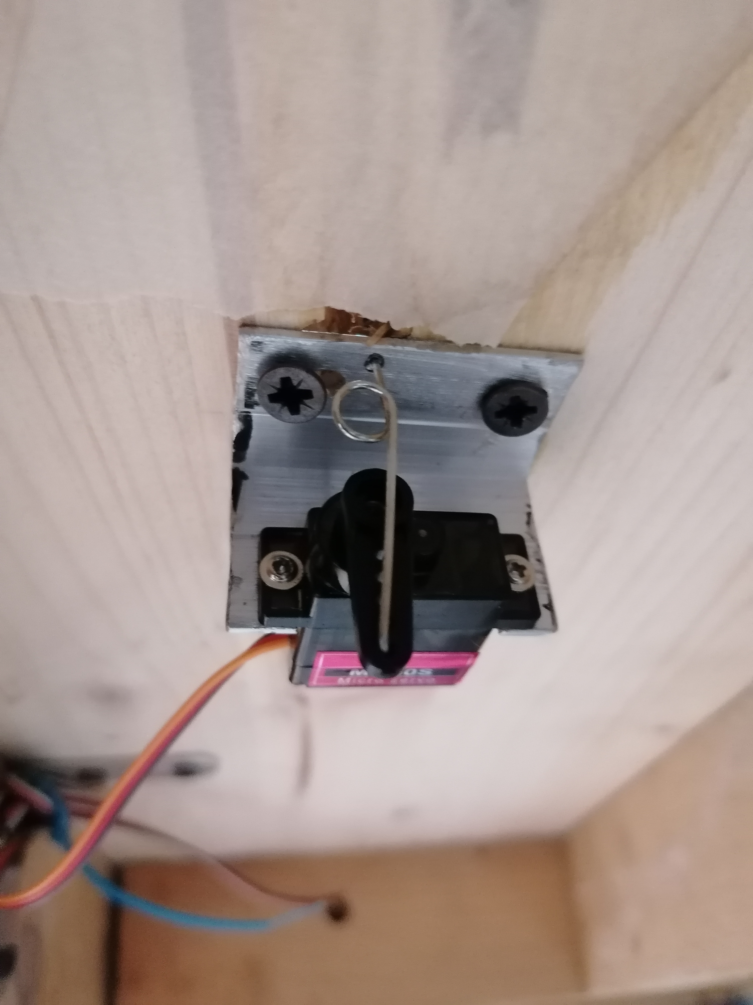

Roberto Fainelli ha scritto: mercoledì 24 gennaio 2024, 8:24 Si potrebbe vedere come sono fissati al plastico?
Ciao Roberto,
ti invio quanto mi chiedi. Installazione molto semplice, senza grandi pretese e funzionante. L'asta è ricavata da una spilla da balia aperta, funziona molto bene anche da molla per non sforzare troppo il servomotore.
Davide

e perché dovresti essere in crisi? se hai già un sistema funzionante, non serve cambiarlo totalmente. Al massimo migliori quello che hai. Passare ad un altro software di gestione del plastico, ad altri motori per scambi o cambiare altre cose comporta tanto tempo per ricambiare le cose, studiarle, provarle, ecc ecc.
Hai tempo e voglia per farlo? Hai la forza mentale e fisica per rimetterti sotto il plastico a ricablare tutto, dopo già il trasloco e la ricostruzione che stai facendo del plastico?
Un piccolo esempio: la vedi la staffa di alluminio che regge il servomotore? Se la compri già bella e pronta, la paghi 3-4 euro; per quella cifra, io compro un profilo 30x30mm di alluminio e ce ne faccio uscire quasi 30. Ma ci vogliono almeno 3-4 ore per lavorarci, attrezzi, pazienza.

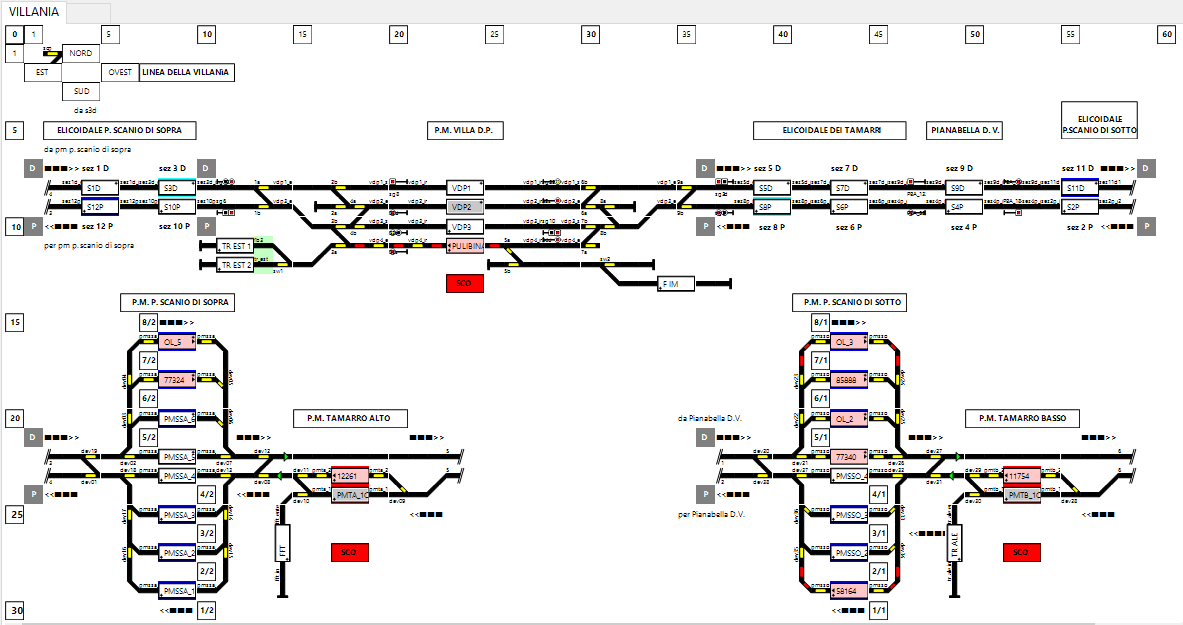

Spero quello definitivo. E' in funzione di come entrano ed escono i treni dai vari P.M. e della postazione.

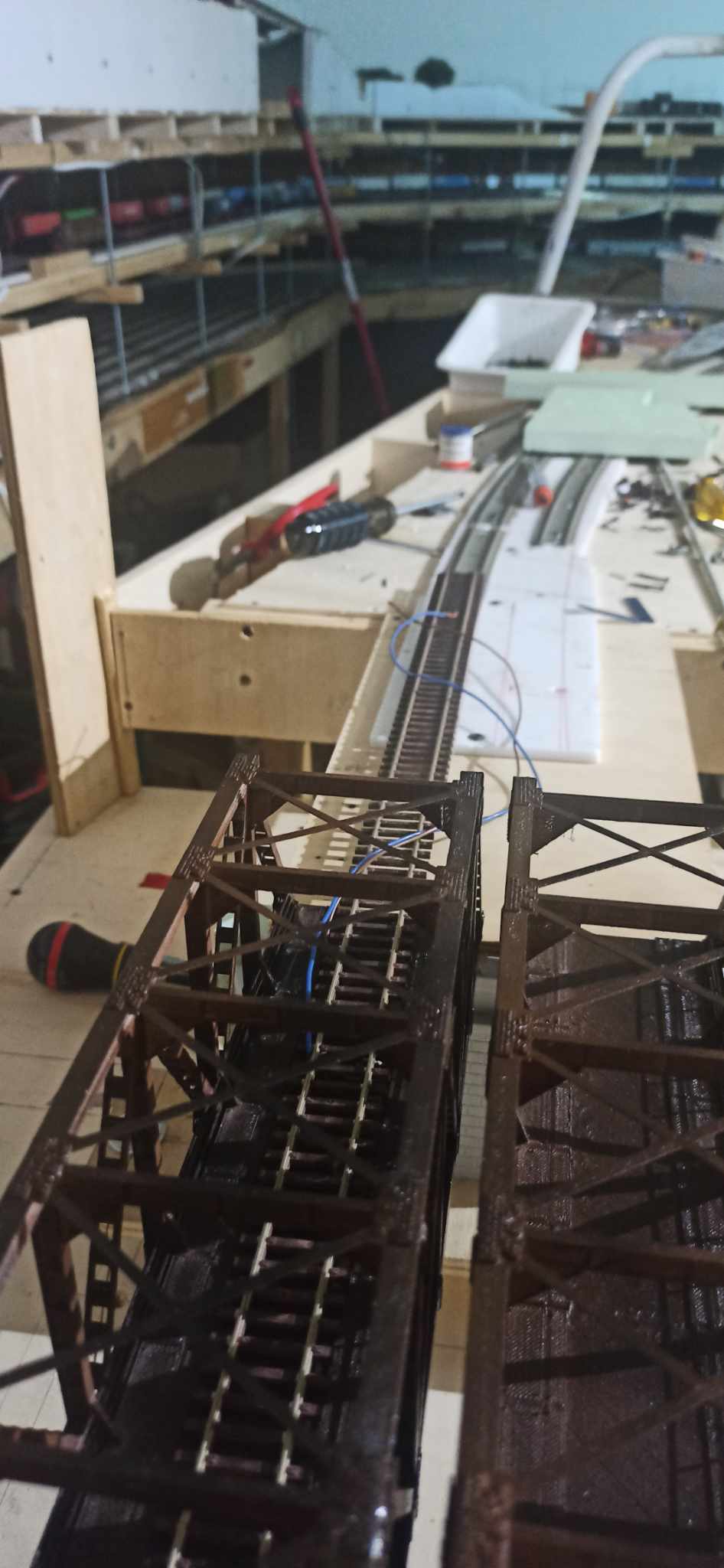

Modifiche del tracciato.

Nessuno resiste alla tentazione di un bel ponte ferroviario sul proprio plastico! [104] [264]

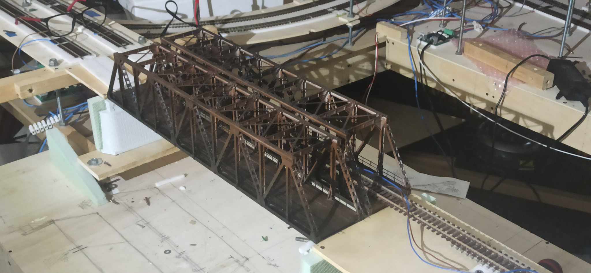

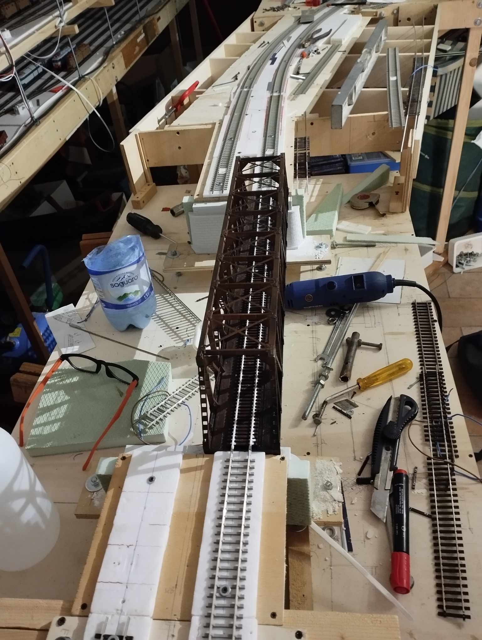

Una é andata. Ora circolazione a binario unico da P.M. VILLA D.P. a P.M. P. SCANIO DISOTTO (4 sezioni di blocco) perché per il varo della seconda ci vorrà tempo.
