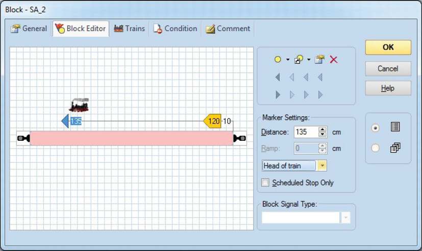

Roberto, qui un semplice reset del segnale:
Qui poi una semplice finestra di programmazione del rallentamento e della fermata di una locomotiva (o di un treno) su un binario di stazione:
Sei poi sempre il benvenuto per venire a vedere dal vivo come funziona sul mio plastico.
In alternativa, non essendo una cosa che si spiega in poche righe, ho cercato di descrivere tutte le modalità di gestione (sempre del mio plastico) su questo volume:
Buon 2024

Solo per dare l'informazione corretta:
Nel programma non serve impostare la lunghezza del binario con il sensore (non c'è nemmeno la casella dove inserirla).
Per ogni blocco si impostano le azioni che il treno deve compiere con le relative distanze in cm ed il verso (la direzione non ha verso). Si inizia con la distanza che il treno deve compiere alla stessa velocità d'ingresso nel blocco, poi si imposta la distanza per la decelerazione e, da ultimo, la distanza di arresto. Ovviamente la lunghezza delle prime due tratte non deve superare la distanza di arresto.
Il treno rallenterà in base ai parametri che il sw ha rilevato durante la calibrazione delle velocità (calibrazione che deve essere fatta per ogni locomotiva prima di farla entrare in operazione e che è fondamentale per l'accuratezza dei punti di arresto ) e in base al peso dei rotabili, presenti nel database, che sta trainando (aggiunti nella composizione dei treni). Non ci sono treni leggeri, medi o pesanti. La sola locomotiva, ad esempio, rallenterà (ed accelererà) in modo diverso.
Anche per il reset dei segnali solitamente si usa una distanza, che, se più lunga della lunghezza del blocco, commuterà il segnale oltre il termine del blocco stesso. In alternativa si può usare una temporizzazione basata su fattoti a scelta.
