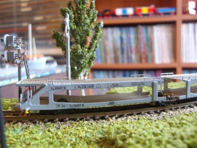

Messaggi: 7739
Re: carro Vfaccs scala N
#59 Messaggio da giuseppe_risso »
Enrico57 ha scritto:
Poi magari ci dirai quali sono quelle piccole imperfezioni cui ti riferisci perchè così come lo si vede francamente mi sembra impeccabile.
Di imperfezioni ce ne sono di piccole e di meno piccole...
La modifica più consistente, che ho suggerito a Nino, é l'eliminazione di 4 spine che fanno incastrare la cassa al telaio, sono superflue e tengono staccate, in basso, le travi dalla fiancata di 3/10, per parte.
Questo si nota anche dalle foto ed é brutto.
I terrazzini necessitano dell'accorciamento di due montanti e del riposizionamento di un foro di inserimento ( si vede benissimo a modello finito).
Si deve trovare una soluzione per il freno, così non mi piace.
Le travi verticali delle testate sono difficili da posizionare ben dritte, si faranno delle spine di inserimento che faciliteranno l'ortogonalità.
Le traverse interne avranno un foro di inserimento che farà sparire le brutte brasature a vista.
Ma sopratutto, la sequenza del montaggio, sulla base di questi prototipi subirà delle modifiche che permetteranno di ottenere un risultato più pulito.
Nino ha fatto un gran lavoro e sarebbe stato un peccato trascurare piccoli particolari che ne avrebbero diminuito il valore estetico.
Per il fenomeno, non é proprio così.
Ci sono ennisti autocostruttori che queste cose le fanno abitualmente anche meglio di me.
E ce ne sono anche su questo forum (Carlo Mercuri e Pierluigi, tanto per citarne due).
Caso mai, la vera difficoltà, è ricevere delle lastrine che non si è progettato e montarle senza istruzioni, ci vogliono tre o quattro montaggi per capire quale sia la sequenza migliore e anche in questo, che è il terzo che monto, mi sono accorto che se avessi invertito certe sequenze, avrei messo meno in evidenza lo stagno delle brasature.
Vediamo come viene il prossimo e speriamo sia il definitivo :grin: .

Messaggi: 7739
#61 Messaggio da giuseppe_risso »
So che diversi soci ASN frequentano anche il nostro forum.
Per questo sono contento di dare qui, in anteprima, la notizia che, finalmente, ho finito di controllare la versione definitiva del Vfaccs scala N e tutto funziona bene.
Non lo sanno ancora all'ASN e Nino, a cui ho scritto, non lo sa neppure lui.
Ma tutti i problemi sono stati risolti e potrà procedere alla realizzazione delle lastrine che, suppongo, saranno acquistabili a Novegro.
Nino ha fatto il solito lavoro accurato, io gli ho spaccato i marroni tormentandolo con richieste di modifiche continue.
La sua pignoleria, comunque, ha fatto in modo che le assecondasse volentieri.
Speriamo che abbia successo come il DDm. :grin:

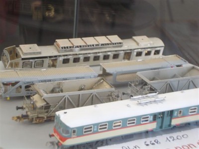

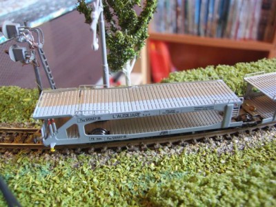

#65 Messaggio da nino51 »
Ma a Novegro era disponibile?[:I]
A Novegro era disponibile e mi è stato detto che al sabato è andata esaurita.
Capperi....Nino sarà contento!! :smile:
Ciao Carlo, certo che sono contento :cool: :cool: :cool: :cool: :cool: :cool: il successo della prima infornata, acui spero ne seguira un'altra, vuol dire semplicemente che Giuseppe e io abbiamo lavorato bene; e come tu ben sai , veder riconoscuto positivamente il proprio lavoro fa tanto bene. Posto per te e per gli altri amici che non sono stati a Novegro o magari non ci hanno fatto caso , le foto di due nuovi miei lavori esposti nella vetrina Asn, ancora allo stadio di prototipo : il modello del carro trasporto auto Pay e la motrice dell'Ale 724 .Ciao a TuTTi Nino.
