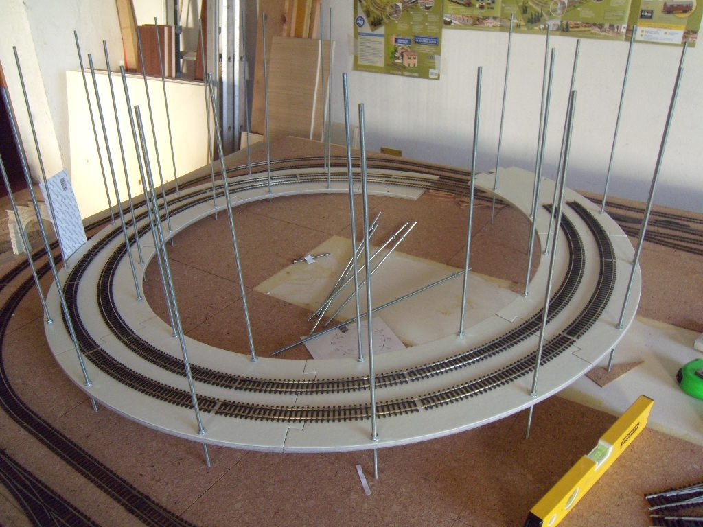

Le pubblico subito le foto e ................... mi raccomando sinceramente critiche e non ditemi quello che pensate..............
glie errori si correggono se aiutati da persone esperte come voi
194,35 KB
195,89 KB

Da quello che si vede in foto, mi pare perfetto.
Hai fatto un ottimo lavoro.
Se poi i treni girano alla perfezione...
Ma di quanti livelli sale il tracciato?

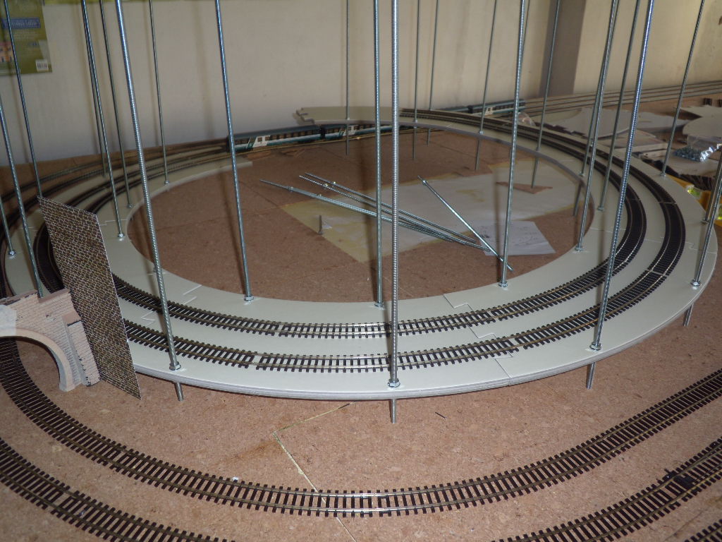

I treni salgono e scendono e sono confuso
195,43 KB

pablopablo ha scritto:
Sono arrivato a compiere poco più di un giro e mezzo e sono all'altezza di 20 cm , Forse troppo ?
Qui è davvero una questione di gusti personali.
Mi è capitato di vedere elicoidali alti un metro!
Dipende dallo scenario che vuoi creare.
Ricordati solo che poi i treni dovranno scendere...

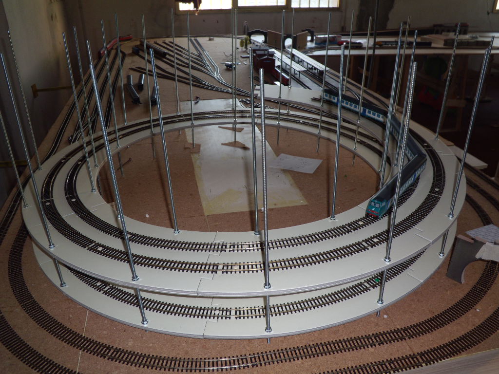

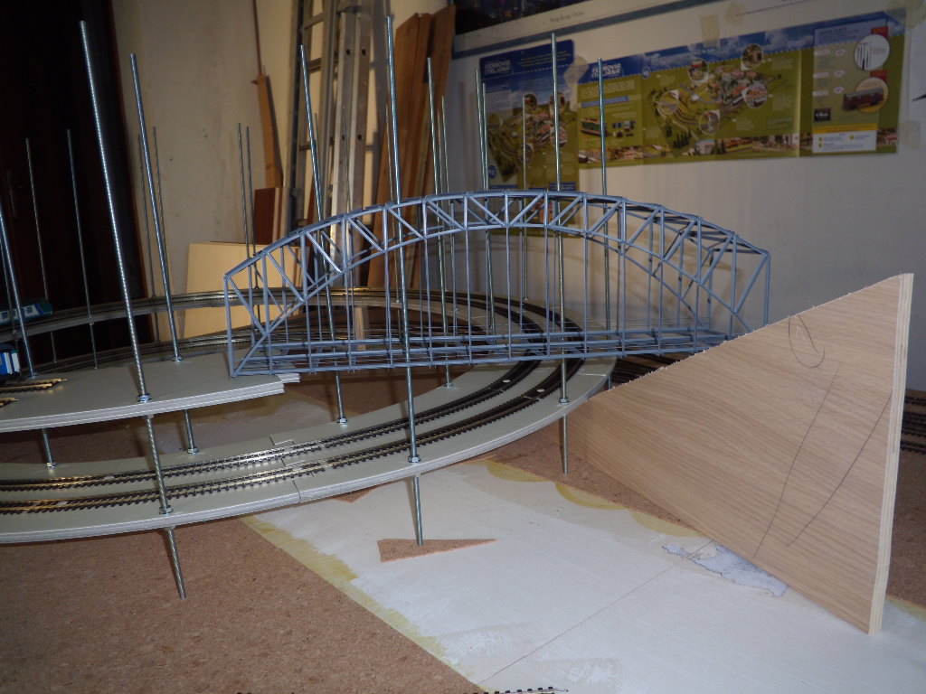

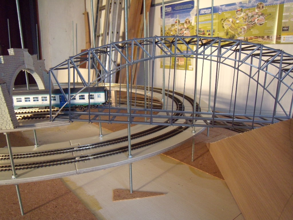

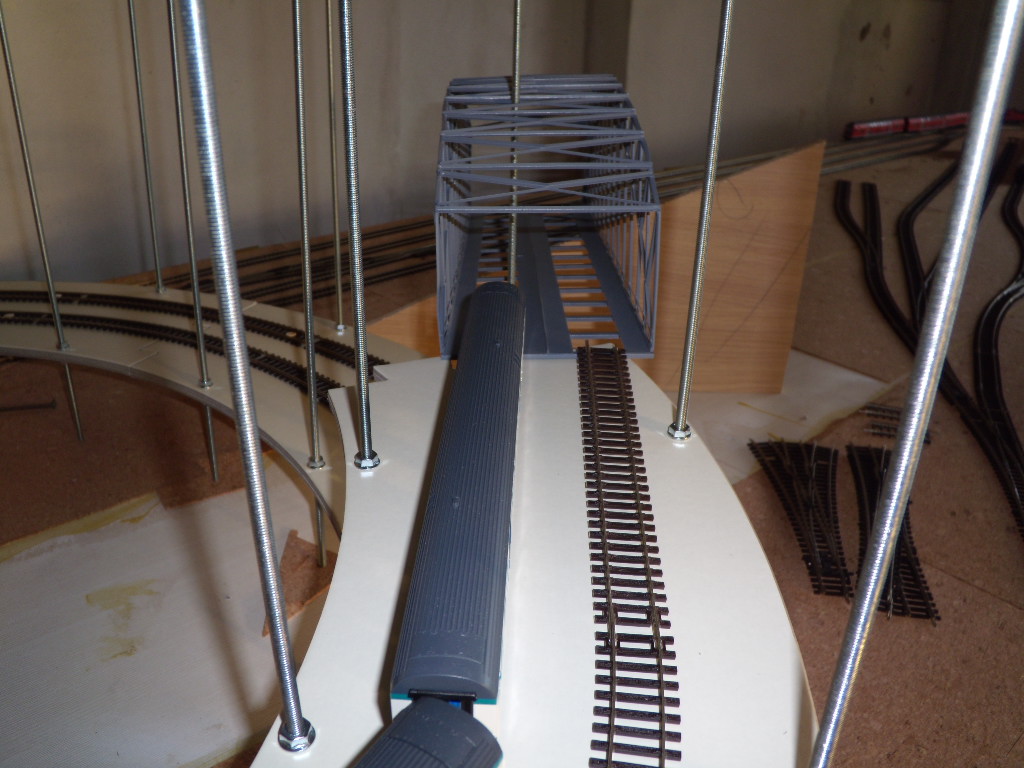

Cosa ve ne pare dell'uscita ?
Pensate che con il minitrapano di capotrenomodel possa riuscire tagliare le barre filettate ?
Vorrei tagliarle perche sopra l'elicoidale pensavo fare un piccolo scalo e continuare a lato con una montagna
195,44 KB
196,03 KB
196,47 KB
197,31 KB

Riguardando le tue fotografie di qualche post fa ho visto che le carrozze in curva spanciano parecchio, hai fatto una prova di "incrocio" di carrozze con la linea più esterna?, giusto per avere una sicurezza in più affinchè le carrozze, che sono le più problematiche in curva, non si tocchino incrociandosi.....
Credo che impiegando la mola a disco del trapano di Giò, per il taglio dei supporti, sia il metodo più rapido, sicuramente anche con il seghetto si riesce, ma credo sia un pochino scomodo.....
no non ho fatto una prova per lo spanciamento ma questo pomeriggio lo farò immediatamente perchè non ci avevo proprio pensato
e speriamo che non ci siano problemi altrimenti .......![]()
...Paolo, hai comunque lo spazio sufficiente sulla base dell'elicoidale per poter allontanare l'una dall'altra le due linee concentriche allargando di quel poco, l'interbinario.....
