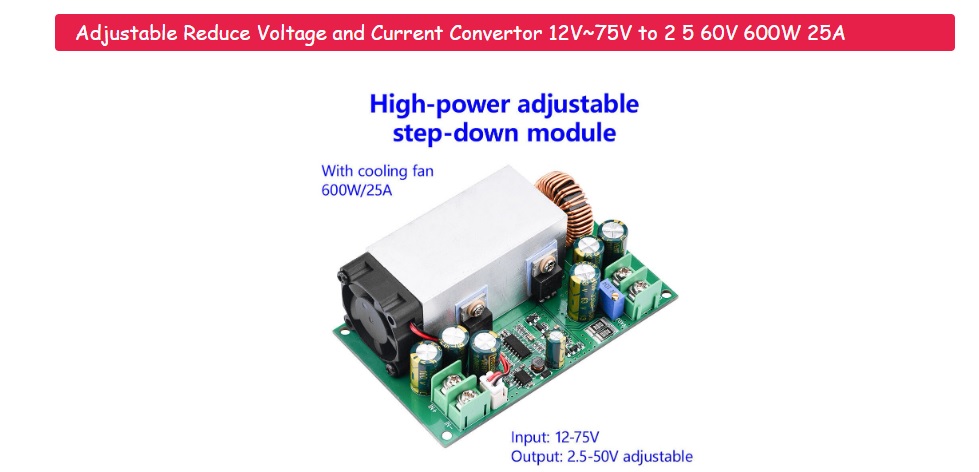

Senialas ha scritto: lunedì 17 giugno 2024, 15:33 Fabrizio, a parte il filmato che non riesco a vederlo, i collegamenti mi sembrano ok. Magari aumenterei un filo il valore delle resistenze se la tensione AC è quella efficace (che poi genera picchi di quasi 25V).
Sicuramente aumentando il valore della resistenza si dovrebbe mitigare il problema ma rimane il fatto che con la corrente alternata ad eccitare le bobine si hanno dei bei picchi.
Una soluzione più sicura, ma senz'altro più complessa, sarebbe quella di separare elettricamente le bobine dei deviatoi dai led, interponendo per ogni deviatoio un relé in grado di sopportare i picchi di corrente. Un relé monostabile, adatto a tensioni di 24-35V, attivato dalle bobine come ora avviene con i led, che devia l'accensione dei led, alimentati a loro volta da una corrente continua stabile (che si può ottenere dalla corrente alternata ora in uso con un modulo apposito di cui un esempio)
