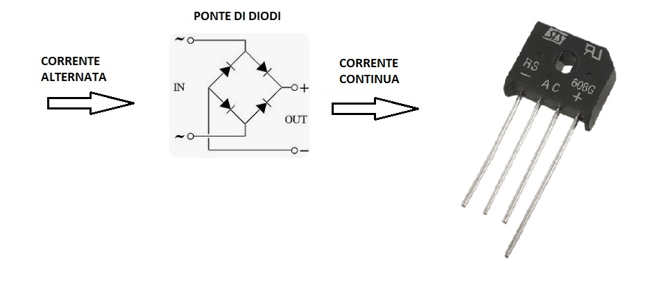

Ho ragionato con quanto in possesso di Fabrizio e precisamente un incrocio inglese doppio della Rocoline dotato di due motori elettrici Roco 42620 inseriti sotto la massicciata. Ha a disposizione una alimentazione in corrente alternata (non conosco però la tensione) ma i motori Roco suddetti funzionano solo in corrente continua (indicati 16V DC). Fabrizio vorrebbe, se non erro, comandare l'inglese avendo un riscontro a sinottico con led dell'effettivo movimento degli aghi.
La conclusione a cui sono arrivato io, nel cercare di dargli una soluzione, propone una segnalazione a sinottico che il comando elettrico è stato effettivamente inviato al motore, ma non riesco a legare questa segnalazione all'effettiva posizione degli aghi; per questo ci vorrebbero altre soluzioni motoristiche.
Questo è quanto posso proporre:
Derivare dall'alimentazione in corrente alternata una linea a corrente continua adottando un ponte di diodi (raddrizzatore di corrente) e valutando poi la tensione risultante perchè sia adeguata a comandare, a cascata, tutto quello che segue.
