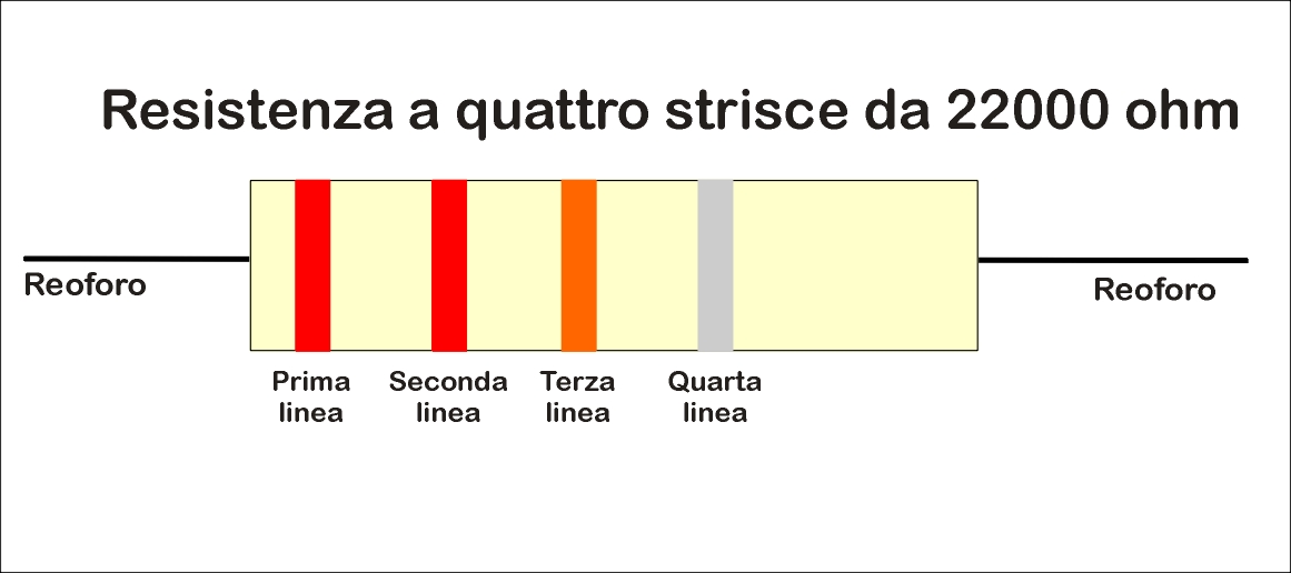

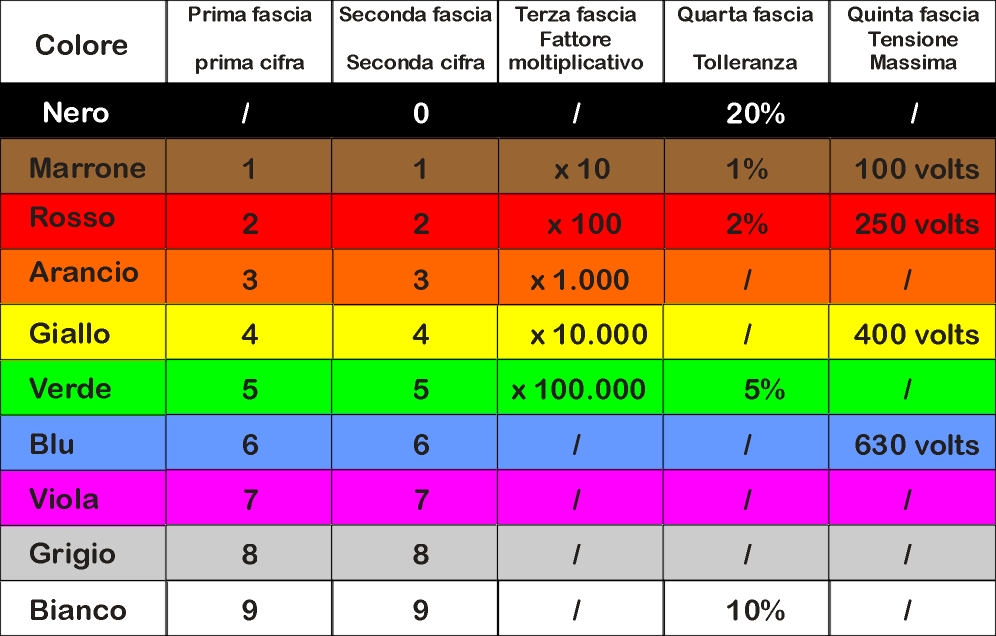

Come identificare il valore di resistività di una resistenza.
Se guardiamo lo schema seguente, vedremo che le righe (o strisce) sono decentrate. La prima striscia è sempre quella più vicino al reoforo.
104,53 KB
La prima striscia (dell'esempio nello schema) sta ad indicare il valore ed è rossa, corrisponde quindi a 2.
La seconda striscia indica ancora il valore, ed è rossa. Quindi 2
La terza striscia indica il divisore od il moltiplicativo. All'elenco colori, in questa sezione, dobbiamo aggiungere altri 2 colori e rivedere il loro significato.
Elenco colori terza striscia:
nero= / Nullo
marrone= 0 (moltiplica per 10) - (marrone, nell'elenco base, significa "1", quindi 1 zero)
Rosso= 00 (moltiplica per 100) - (Rosso, nell'elenco base, significa "2", quindi 2 zeri)
Arancio= 000 (moltiplica per 1000, ovvero 1 Kohm)
Giallo= 0000 (moltiplica per 10.000, ovvero 10 Kohm)
Verde= 00000 (moltiplica per 100.000, ovvero 100 Kohm)
Blu= 000000 (moltiplica per 1.000.000, ovvero 1 Megaohm)
Viola=0000000 (moltiplica per 10.000.000, ovvero 10 Mohm)
Argento= :100 (dividi per 100)
Oro= :10 (dividi per 10)
Quindi, ad esempio, una resistenza a quattro strisce che porta i seguenti colori: Rosso-Rosso-Arancio -Argento significa che ha il seguente valore:
Prima linea (valore): Rosso= 2
Seconda linea (valore): Rosso= 2
Terza linea (N° zeri dopo il valore): Arancio= 3 (tre zeri)
Ciò sta a significare: 2-2-000, quindi 22 KiloOhm... Oppure 22.000 Ohm.
Vi è una quarta riga, che riporta la tolleranza del valore stesso:
Marrone= 1%
Rosso= 2%
Oro= 5%
Argento= 10%
Questi sono i colori più comuni. Vi sono altri colori che definiscono la tolleranza decimale, utilizzati in resistori di precisione. Per informazione li metto comunque.
Grigio= 0,05%
Viola= 0,1%
Blu= 0,25%
Verde= 0,5%
Questo significa, nel caso del nostro resistore da 22 K, che ha una tolleranza di +/- 10%, quindi più o meno 220 Ohm rispetto i 22.000 dichiarati.
Da ricordare, perché importante, che la striscia nera, equivalente a "zero" è valida solo in seconda posizione. Se messa in prima o terza posizione ha significato "/" ovvero.. Nullo.... Niente.. Nisba.
Una resistenza marcata Nero-Rosso-Marrone, significa "/-2-0. Ovvero 20 Ohm.
Ma normalmente la siglatura viene fatta inversa, cioè Rosso-Nero- Nero... Ovvero, appunto, 2-0-/, quindi sempre 20 Ohm.
E' possibile trovare anche sigle alfanumeriche stampate sulla resistenza stessa. queste sigle riportano la resistività direttamente dichiarata. Per utilizzare lo stesso esempio avremo la sigla 22K per la nostra precedente resistenza.
oppure 2K2 per indicare 2,2 kiloOhm, etc.
Un altro sistema è quello numerico. Ovvero 223. Che significa sempre 22 K. L'ultimo numero indica quanti zeri seguono... Quindi 3 zeri seguono il 22.... 22000 Ohm.

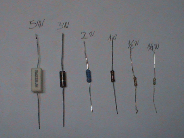

Come calcolare i watt che deve dissipare?
La formula l'abbiamo già vista. V"A=W. Quindi, se dobbiamo inserire una resistenza su un led che viene alimentato a 12 V ed ha necessità di 0,018 A... 12x0,018=0,216. la nostra resistenza dovrà dissipare 0,216 watt, quindi, una resistenza da 1/4 watt (0,25 watt) è sufficiente.
La capacità di dissipazione di una resistenza fa cambiare le dimensioni della resistenza stessa.
Di seguito una foto di alcune resistenze da 1/4W - 1/2W - 1W - 2W - 3W - 5W
126,81 KB

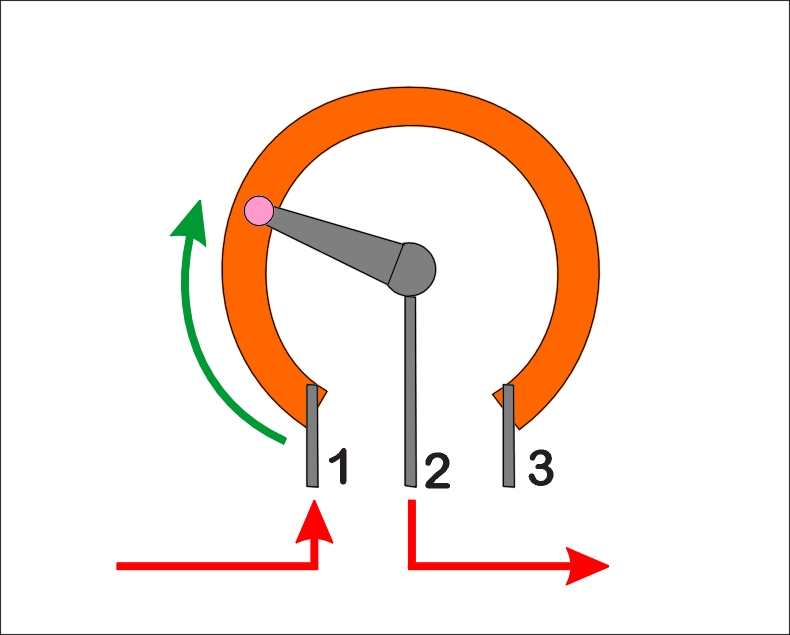

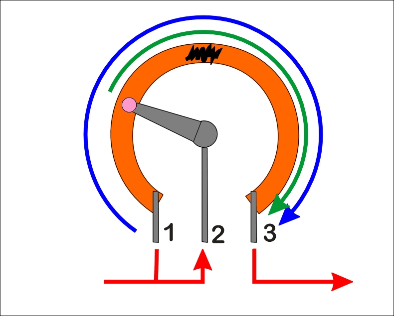

In tutti gli schemi elettrici, il resistore, è indicato con un preciso simbolo (che poi vedremo) ed è denominato con la lettera "R", seguita da un numero progressivo.
Vi sono altri tipi di resistenze, non solo quelle fin'ora spiegate.
Sono le "resistenze variabili", o meglio chiamate "potenziometri, trimmer, slider" a seconda della loro forma e dimensione.
Questo tipo di resistenze altro non sono che componenti che hanno la capacità di variare la resistività elettrica al loro interno.
Infatti, girando la manopola di un potenziometro, altro non faremo che aumentare o diminuire la resistenza elettrica fra i due capi del componente.
Perché questo accade?
Semplicemente perché, come abbiamo già visto in precedenza, aumentando la lunghezza del conduttore, aumenta la resistenza. Quindi, spostando un cursore sopra un materiale resistivo aumenteremo o ridurremo la distanza da percorre della corrente elettrica, aumentando o diminuendo la resistenza elettrica.

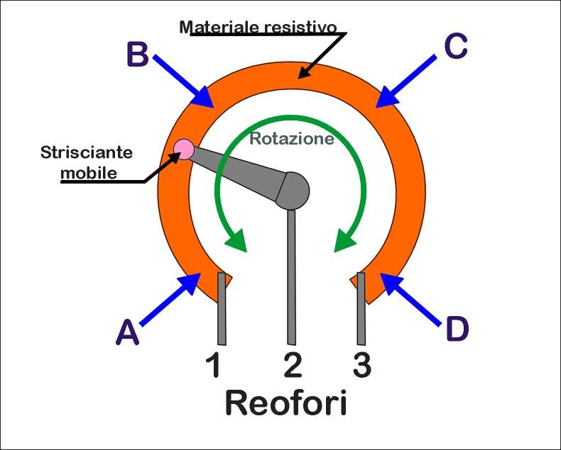

Come funziona:
130,34 KB
Come si può vedere dallo schema sopra, se applichiamo una corrente elettrica al reoforo 1 e misuriamo l'uscita dal reoforo 2 (centrale), se abbiamo la manopola in posizione "A", la distanza da percorrere è quasi nulla, quindi avremo una resistenza pari a "zero". Se la manopola la giriamo in posizione "B", la distanza aumenta, quindi aumenta anche la resistenza (se il potenziometro fosse da 150 Ohm, avremo, in quel punto, una resistenza da 50 Ohm). Girando ancora la manopola, spostando il contatto mobile in posizione "C", avremo 100 Ohm di resistenza, fino ad arrivare al massimo della corsa, in posizione "D", ove avremo 150 Ohm di resistenza, ovvero quella dichiarata sul componente.

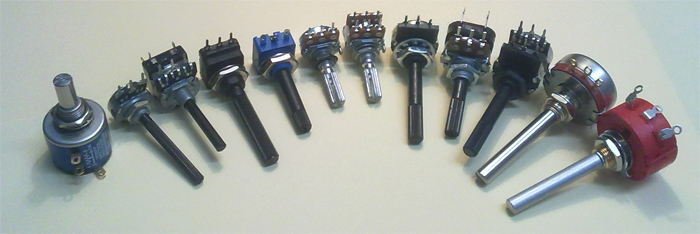

Vi sono vari tipi di resistenze variabili, ognuno per utilizzi diversi.
Il classico potenziometro è nato per essere regolato spesso, vedasi il volume delle vecchie radio a transistor.
154,94 KB

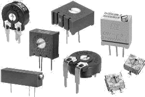

Il trimmer serve per tarare resistenze sui PCB. Una volta trovato l'esatto valore, non lo si tocca più (o quasi).

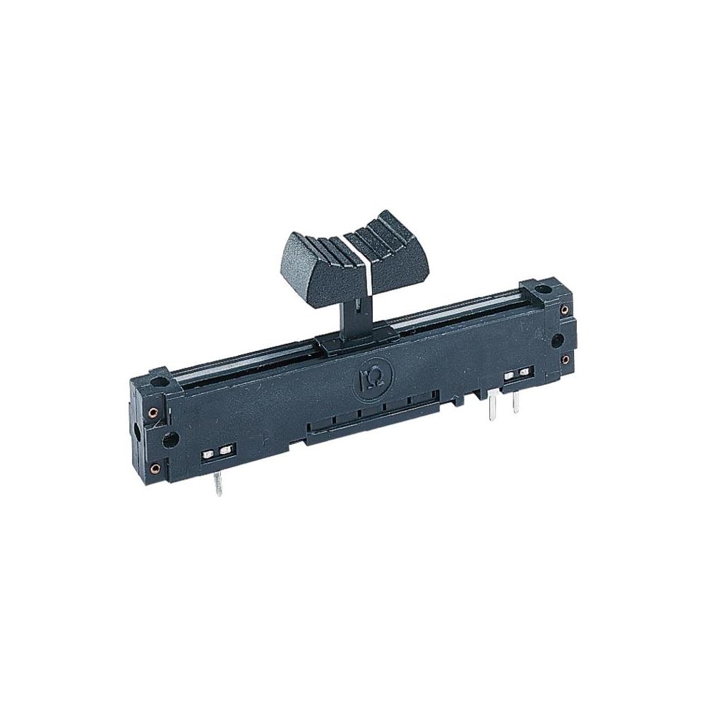

Lo slider è un potenziometro lineare, che ha lo stesso scopo del primo, ma con la corsa rettilinea. Tipico utilizzo è nei banchi mixer audio oppure nella taratura delle bande degli equalizzatori audio.
40,85 KB

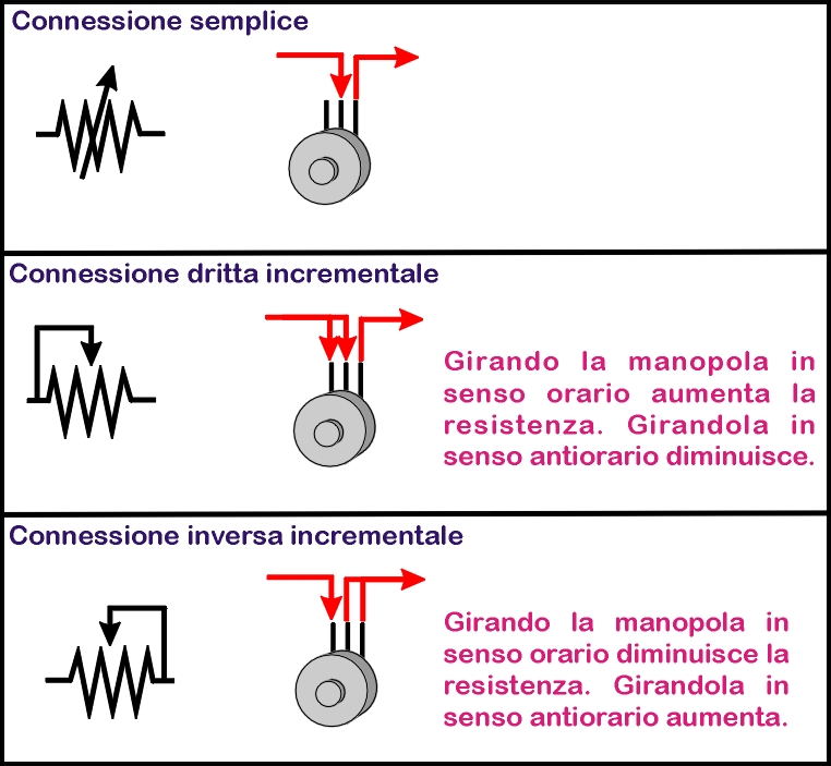

Le resistenze (variabili o non) hanno un ben preciso simbolo che le contraddistingue negli schemi elettrici.
73,8 KB
Come si nota dallo schema sopra, i potenziometri, hanno 2 diverse simbologie, anzi, in realtà sono 3 e indicano come vuole collegato nel circuito.
211,21 KB

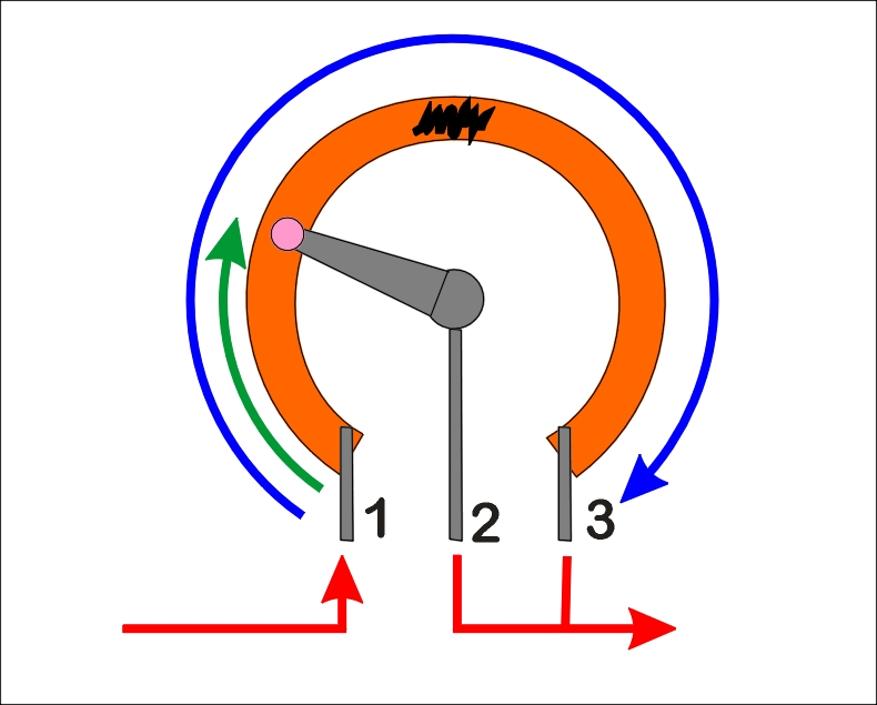

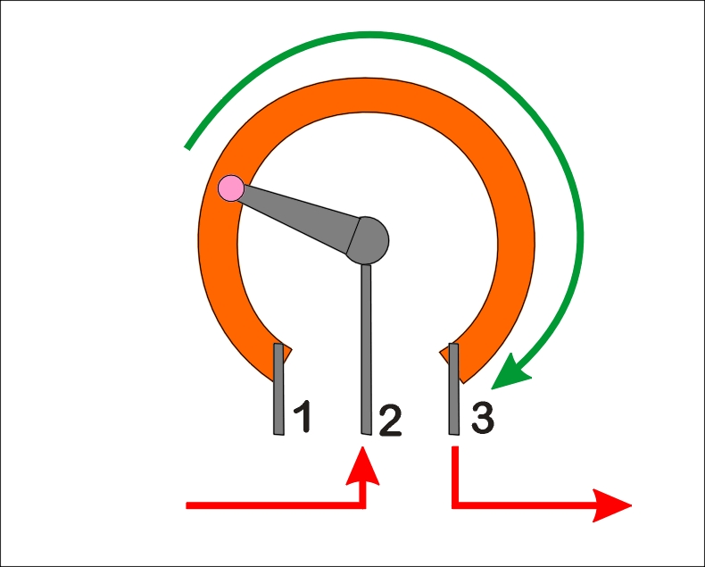

Connessione dei potenziometri
Abbiamo visto che vi sono più modi per collegare i potenziometri al circuito, questo perché abbiamo la possibilità di avere più utilizzi nello stesso strumento, ovvero, abbiamo la possibilità di scegliere se, girando la manopola in senso orario (ad esempio), aumentare o diminuire la resistenza.
Per standard, girando la manopola del volume in senso orario, lo alziamo, perché riduciamo la resistenza, ma possiamo anche ottenere il contrario.
Vediamo nel dettaglio alcune connessioni:
Connessione semplice:
Collegando il potenziometro come da schema seguente, ovvero fra i pin 1 e 2 avremo la resistenza che aumenta girando la monopola in senso orario (la resistenza è segnata dalla freccia verde).
80,73 KB
Se invece colleghiamo il potenziometro fra i pin 2 e 3 otterremo il contrario, cioè che la resistenza diminuisce girando la manopola in senso orario (la resistenza è sempre la freccia verde).
95,01 KB
Ma queste connessioni, molto spesso usate, potrebbero presentare in futuro dei problemi. Quali?
Se si dovesse ossidare in un qualsiasi punto la "pista resistiva", quando il cursore vi passa sopra, perderà continuità, cioè non trasmetterà più corrente al proseguio del circuito.
Quindi, sapendo che il valore della resistenza del potenziometro è pari alla resistività che si ottiene fra i pin 1 e 3 si collega un terzo filo ad uno dei due capi, in parallelo al cursore. In questo modo viene garantita la massima resistenza del componente, garantendo la minima continuità al circuito (minima continuità in quanto la resistenza è massima).
Quindi, collegando l'ingresso in parallelo fra i pin 1 e 2 e l'uscita al pin 3 avremo la variabilità della resistenza (fra pin 2 e 3) e garantita il minimo funzionamento fra i pin 1 e 3. Così collegato la resistenza diminuisce in senso orario.
Nello schema la resistenza variabile è la freccia verde, mentre la resistenza fissa è la freccia blu.
128,96 KB
Stessa cosa dicasi per l'inverso. Cioè, per aumentare la resistenza girando la manopola in senso orario collegheremo l'ingresso al pin 1 e le uscite in parallelo fra pin 2 e 3.
In questo schema ho evidenziato una eventuale ossidazione della pista resistiva.
118,87 KB

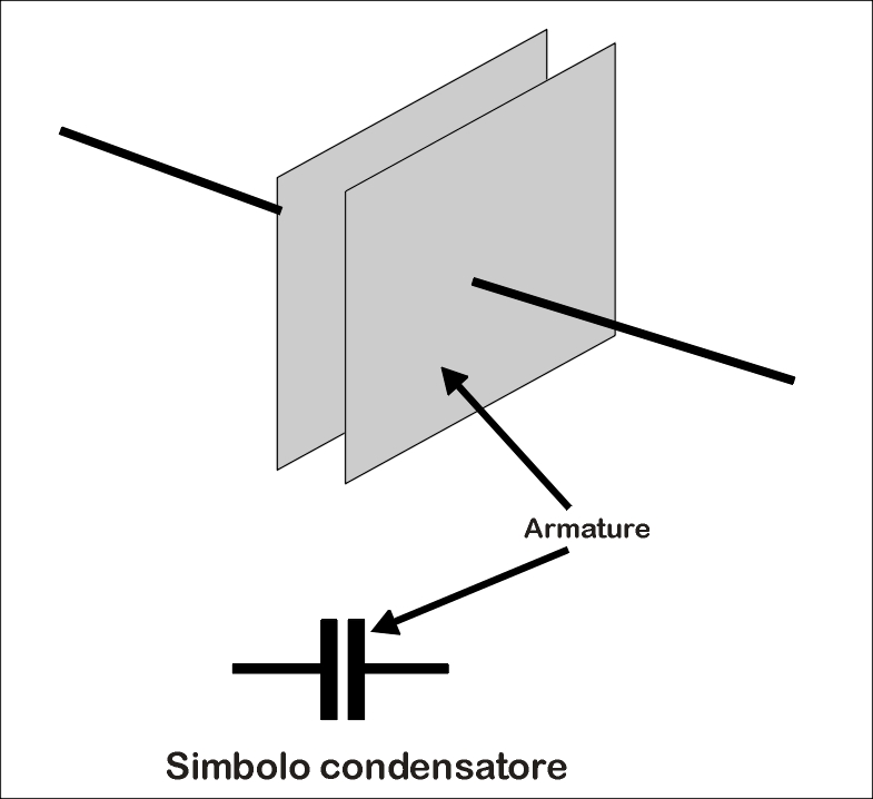

Ma se avviciniamo le due piastre, disponendole affacciate, senza che si tocchino, il flusso riprenderà. Cioè, vi sarà un ulteriore flusso di elettroni che escono dalla piastra verso il polo positivo, ed un ulteriore flusso che esce dal polo negativo e si muove verso la piastra su cui è collegato.
117,31 KB
Se ne evince che la differenza di potenziale è aumentata, pur essendo sempre uguale la potenza elettrica fornita dalla batteria.
L'olandese Pieter van Musschenbroek, scoprì casualmente tale fenomeno, verso la metà del 1700, quasi contemporaneamente al tedesco Ewald Georg Von Kleist. Durante i loro esperimenti scoprirono l'influenza che due piastre elettrizzate, con poli elettrici contrari, avevano l'una sull'altra. Scoprirono inoltre che il materiale utilizzato come dielettrico, in questo caso l'aria, aveva una notevole influeza.
Ben presto si constatò che la capacità di un condensatore aumentava mettendo fra le piastre un dielettrico solido, in quanto, polarizzandosi, pur mantenendo la proprietà isolante fra le armature (nome corretto delle piastre), aumentava di 5-6 volte la capacità del condensatore.
Grazie a questi studi e grazie anche alla tecnologia ed il progresso, possiamo avere condensatori di diversa tipologia, ovvero, cambia il materiale dielettrico che isola le due armature, ma il funzionamento rimane identico.
Il simbolo del condensatore nei circuiti elettrici evoca proprio le due armature affacciate fra loro e la sigla che lo identifica è "C".

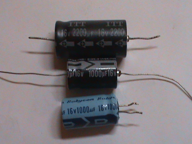

Foto di alcuni condensatori a carta, ceramici, poliestere.
126,54 KB

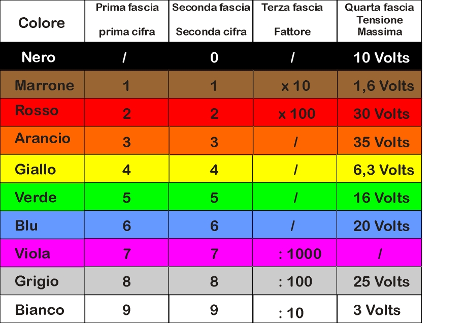

Codice colore
Come per le resistenze è possibile trovare condensatori che riportano la loro capacità in codice colore
Per spiegare meglio il sistema di riconoscimento ho creato una tabella.
Ricordando che la prima fascia è quella più in alto rispetto i reofori.
Ve n'è un esempio nella foto più sopra. Il secondo condensatore partendo da sinistra.
245,23 KB
Vi sarete accorti che nella tabella è riportato il massimo voltaggio tollerato dal condensatore. Questo perché, a seconda del dielettrico che isola le armature, avremo più o meno limiti di isolamento fra queste.

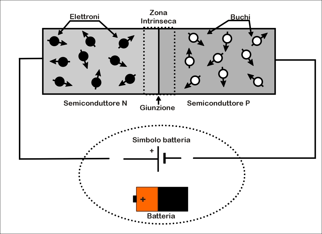

La giunzione P-N
Come abbiamo "intravisto" i semiconduttori P contengono buchi, mentre i semiconduttori N contengono elettroni liberi, prendiamo in esame la giunzione di tali due diversi semiconduttori.
La giunzione non vuole fatta unendo semplicemente i 2 materiali ma creando, nella zona di giunzione, un area di transizione. Cioè, creando una zona P su un cristallo N ed una zona N su un cristallo P. Una volta uniti i cristalli una parte degli elettroni liberi del cristallo N inizierà a diffondersi nel cristallo P. Contemporaneamente i buchi del cristallo P si diffonderanno nel cristallo N, quest'area viene denominata "zona intrinseca". Ovviamente la diffusione sarà limitata all'area adiacente alla giunzione.
Nel seguente schema ho inserito in modo corretto un nuovo simbolo, quello della batteria. Bisogna iniziare a comprendere gli schemi utilizzando i simboli corretti.
169,51 KB
Cosa accade quando polarizziamo una giunzione P-N?
Immaginiamo di collegarvi la nostra cara batteria da telecomando e colleghiamo il polo positivo al semiconduttore N ed il polo negativo al semiconduttore P.
123,83 KB
Una parte degli elettroni presenti sul cristallo N uscirà andando verso il polo + della batteria, mentre una parte di elettroni uscirà dal polo - della batteria entrando nel cristallo P, ove riempirà i buchi. Sapendo che tale zona ha scarso contenuto di elettroni liberi, non avremo transito di elettroni dalla zona P verso la zona N. Il punto di giunzione troverà un fronte di potenze inverse ed aumenterà la zona intrinseca, generando grande resistenza elettrica. Questo tipo di collegamento è detto "a tensione inversa", cioè, in parole povere, la corrente elettrica non transita, non attraversa la giunzione.
Se invertiamo ora la polarità della batteria cosa accade?
144,26 KB
Gli elettroni liberi della zona N iniziano un moto verso la giunzione, contemporaneamente i buchi della zona P si spostano verso la giunzione. In quell'area continuano a scomparire elettroni inghiottiti dai buchi ma presto rimpiazzati dalla batteria e continuano a formarsi buchi nella zona P, generando un continuo flusso di cariche elettriche in transito, in arrivo dalla batteria ed autogenerate dai cristalli.
Abbiamo così ottenuto un semiconduttore che ha la peculiarità di generare un "senso unico" alla corrente elettrica. Infatti, se alimentato in un senso, benché presenti una minima resistenza elettrica, lascia passare corrente, alimentato a rovescio genera una resistenza esagerata, impossibile da valicare.
Ciò accade all'interno di un famoso componente elettronico. Componente che analizzeremo nel prossimo capitolo.
