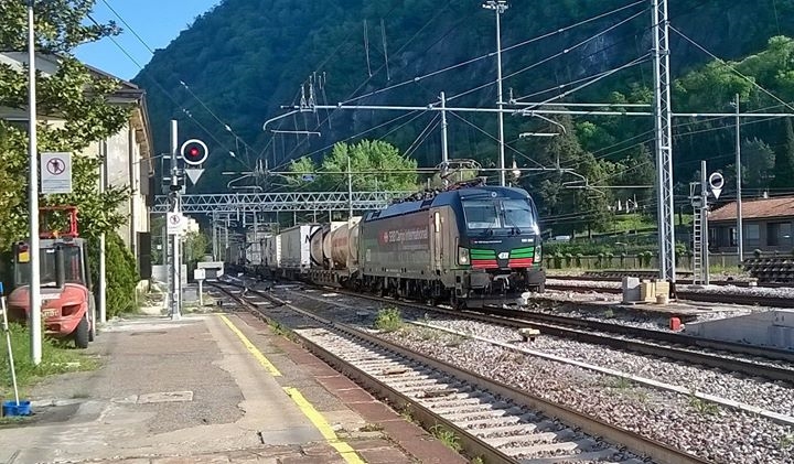

E191 013 e 014 in servizio regolare, qui in testa al 51475 Chiasso Casalpusterlengo.
PDC in corsa prova per abilitazione (05/12/2016)
abile ed aruolato :grin: :grin: :grin: :grin: 07/12/2016
Giovanni Grasso macchinista DB Cargo Italia

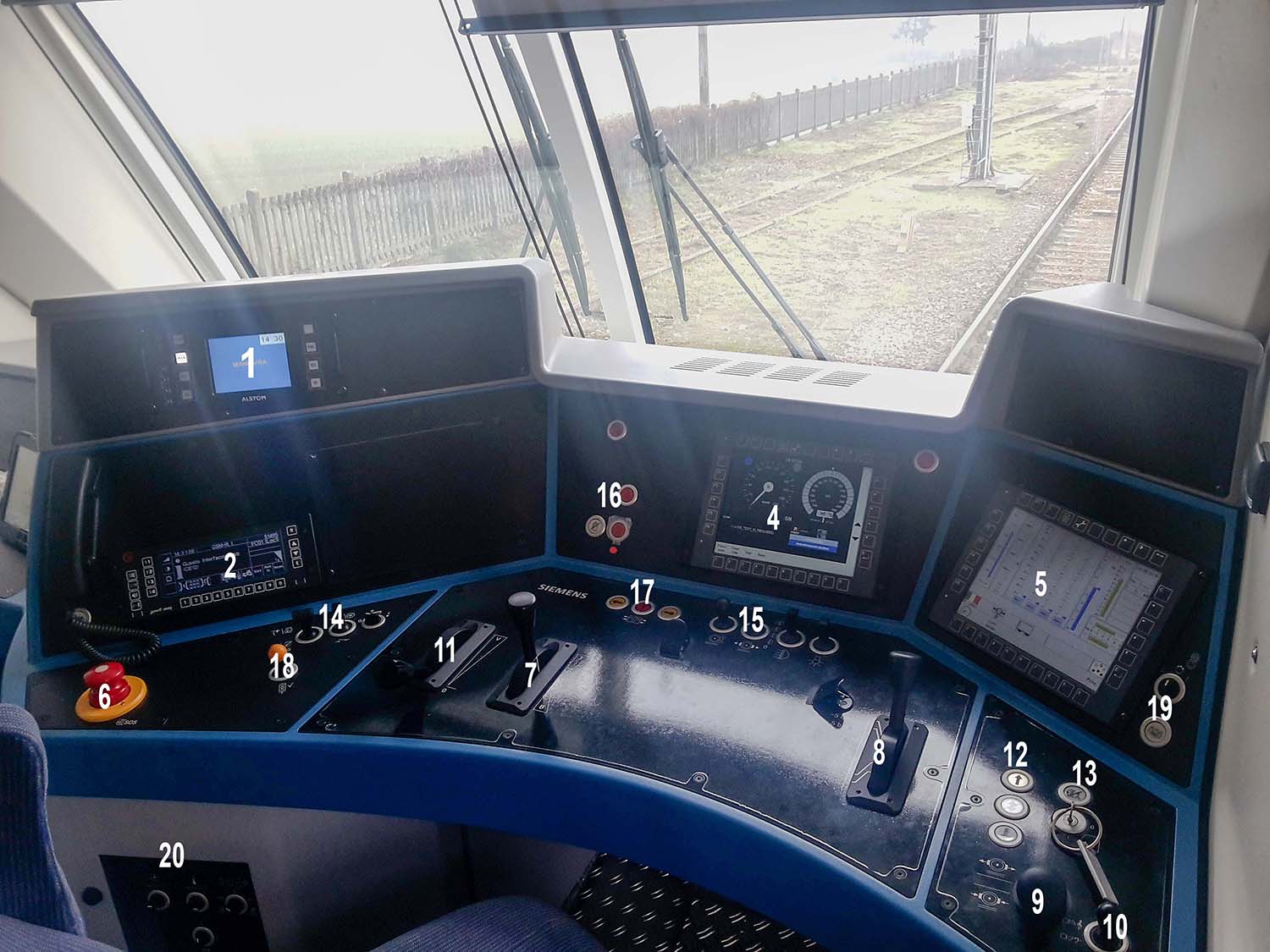

Interessante. Ci puoi spiegare, a grandi linee, a cosa servono le apparecchiature che si vedono sul banco?

Seguendo la numerazione
184,25 KB
01 SCMT
02 CAB RADIO
04 DISPLAY CCD
05 DISPLAY TDD
06 FUNGO EMERGENZA
07 MANIPOLATORE TRAZIONE/FRENATURA ELETTRICA
08 MANIPOLATORE FRENO CONTINUO
09 MANIPOLATORE FRENO DIRETTO
10 TROMBE
11 MANIPOLATORE VELOCITA IMPOSTATA
12 SELEZIONE MARCIA DIREZIONE
13 ABILITAZIONE BANCO ISOLAMENTO FRENO CONTINUO
14 ALZAMENTO PANTOGRAFI CHIUSURA IR REC
15 SABBIERE SFRENATURA LOCALE LUCI CABINA FANALI
16 SEGNALAZIONI STATO ANTINCENDIO
17 SELETTORI BLOCCO PORTE (NON ATTIVO)
18 TACITAZIONE SHF (NON ATTIVO)
19 SELETTORE COMPRESSORE
20 CLIMATIZZAZIONE CABINA
CIAO NE!!!
Messaggi: 11302
Re: Siemens Vectron
#59 Messaggio da Fabrizio »
Grazie Giovanni. Ti chiedo ancora qualche curiosità sui dispositivi.
Cosa sono e che funzione hanno i monitor CCD e TDD? Vedo che i manipolatori del freno (continuo e diretto) sono dei semplici comandi, non sono dei grossi rubinetti meccanici. C'è un interfaccia di controllo elettronico di questi dispositivi? In pratica un po' come accade sugli aerei che hanno il "fly by wire"?
giovanni1971
Messaggi: 50
Iscritto il: martedì 15 novembre 2016, 15:26
Nome: Giovanni
Città: Alessandria
Re: Siemens Vectron
#60 Messaggio da giovanni1971 »
CCD (Control and Command Display) monitor centrale; serve alla visualizzazione delle informazioni essenziali necessarie alla condotta, quali tachimetro sforzo trazione frenatura elettronica dati etcs/scmt dati treno ecc..
TDD (Technical and Diagnost Display) monitor laterale DX, serve alla visualizzazione degli stati della locomotiva e informazione della diagnostica, e di immissione di diverse operazioni di comando .
Per i manipolatori del freno (continuo e diretto) il controllo è totalmente elettronico/digitale come del resto tutta la locomotiva; i manipolatori danno dei comandi elettrici poi trasformati in comandi digitali alle varie centraline di "calcolo" ovvero DCF (centraline comando frenatura) e da qui l'ordine alle valvole "relè" della frenatura nel quadro freni, ovviamente il sistema è ridondante, ovvero altre centraline collegate col "BUS" del veicolo controllano il tutto.
La frenatura di emergenza è di tipo pneumatico tramite il fungo, presente nelle cabine guida; e nella posizione 13 del manipolatore del freno continuo; ma contemporaneamente ordine alle DCF ed alle SOS la elettropneumatica, ovvero relè freno scarico condotta generale.
Ciao né

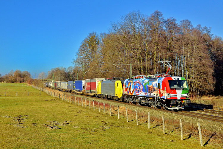

Questa mattina ho visto in giro una macchia rossa, incuriosito mi avvicino ed eccola
<font color="red">Discussione accorpata.</font id="red">
Fabio Cavuoto
Messaggi: 15751
Re: Siemens Vectron
#70 Messaggio da MrMassy86 »
Bella, è una vectron in uso ad DB Cargo Italia :wink:
