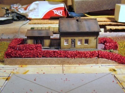

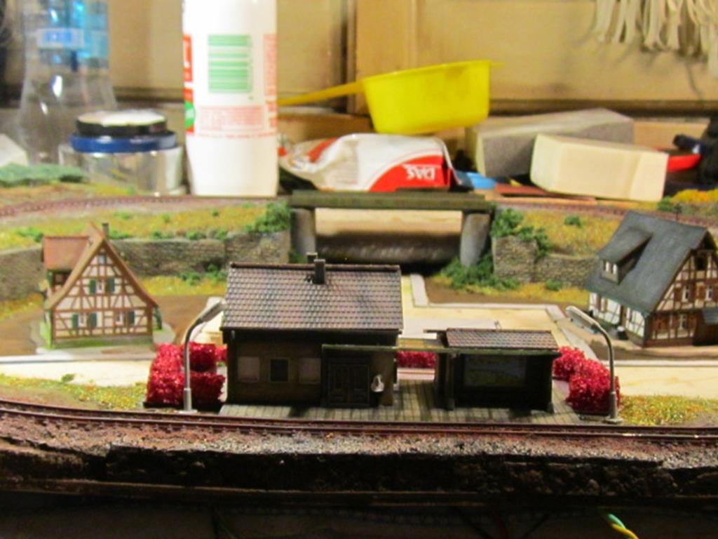

Scusate se sono un po' materialistico, ma penso che si riesca ad apprezzare meglio con i colori più vicini alla realtà (presumo) [104]:
Re: Koffer Bahn spur Z/1:220.........II
#278 Messaggio da v200 »

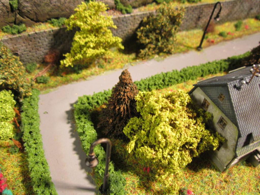

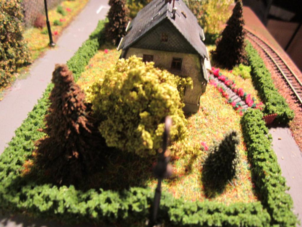

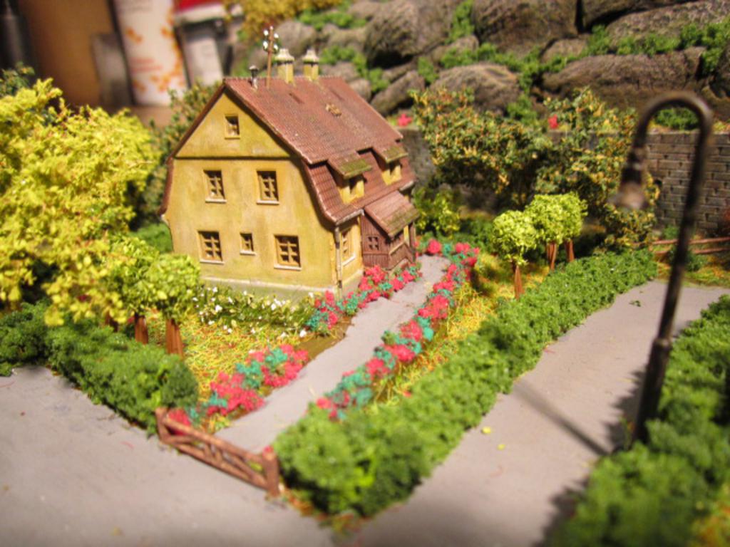

In scale più grandi proverei ad aggiungere qualche punto di verde sulla siepe, ma qui poi sembra di avere un verde unico troppo predominante. Non so posso fare una prova a parte ma non mi convince troppo.
Devo ancora fare le siepi attorno alle case e al giardino, quinti tutto verde mhh.......

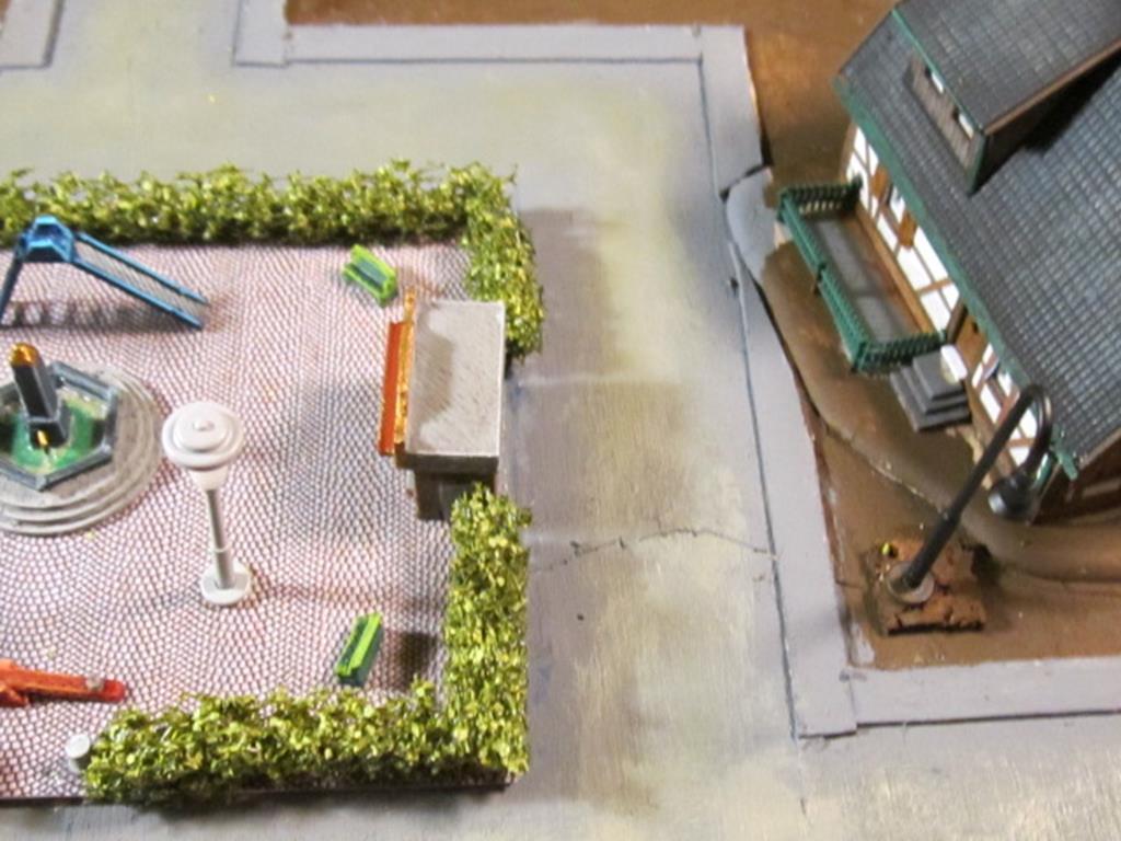

Bel lavoro Roby :) , ho solo un dubbio a parte il colore più o meno acceso che va a gusti la perplessità che ho io è la grandezza della siepe, non so se è l'effetto della foro ma mi sembra sovradimensionata per la scala Z :|
#280 Messaggio da v200 »

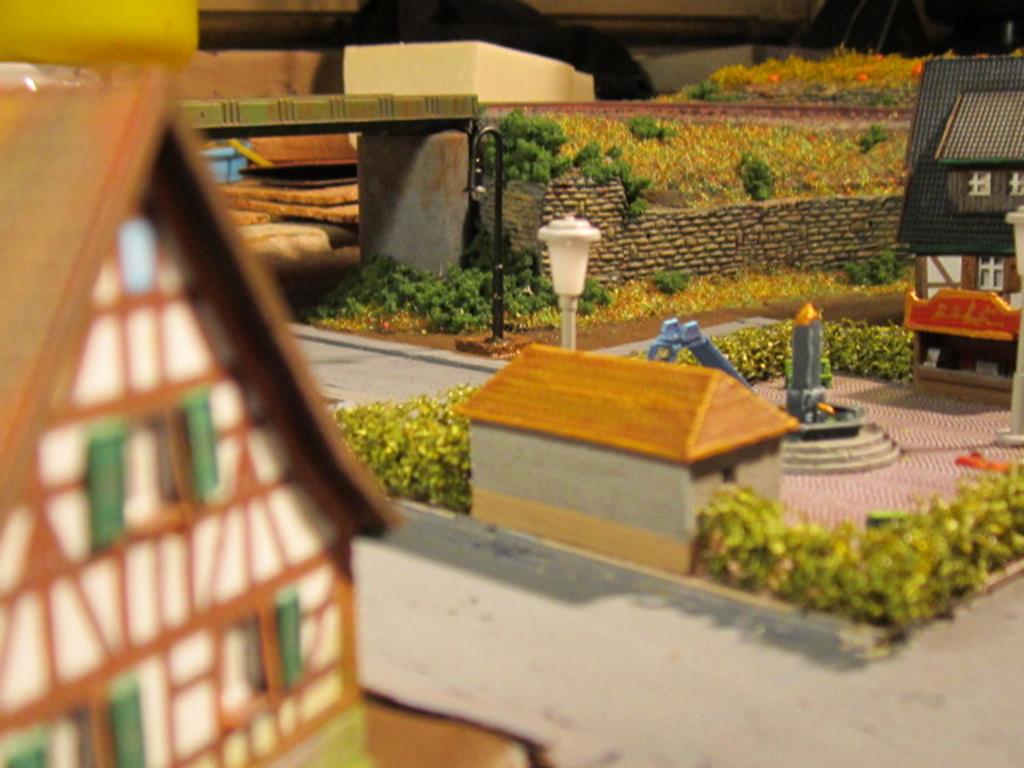

Ho già utilizzato questo prodotto nella precedente valigetta, le dimensioni sono le medesime. Tenete conto che poi si vede solo dal alto e non dal fianco se dimezzo ancora lo spessore non si vede più :wink:

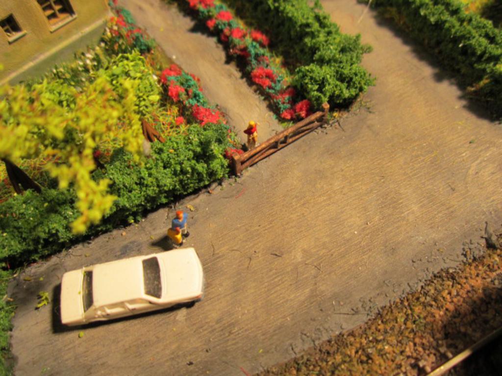

Qui con due figurini

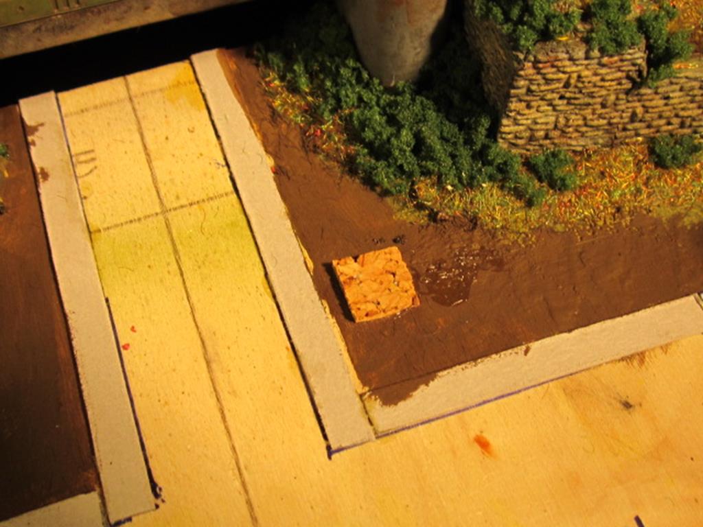

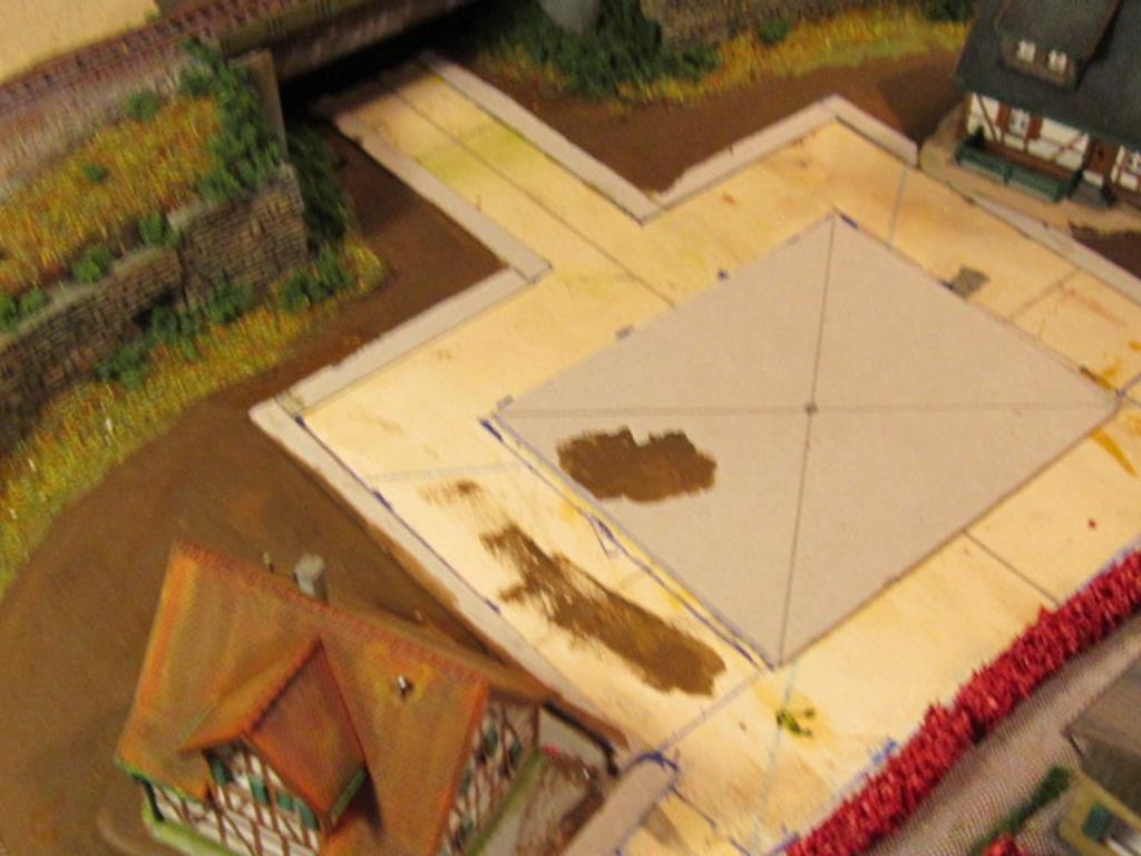

#282 Messaggio da v200 »

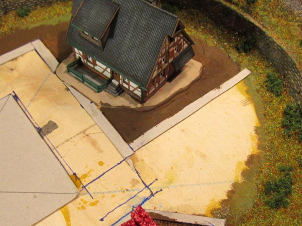

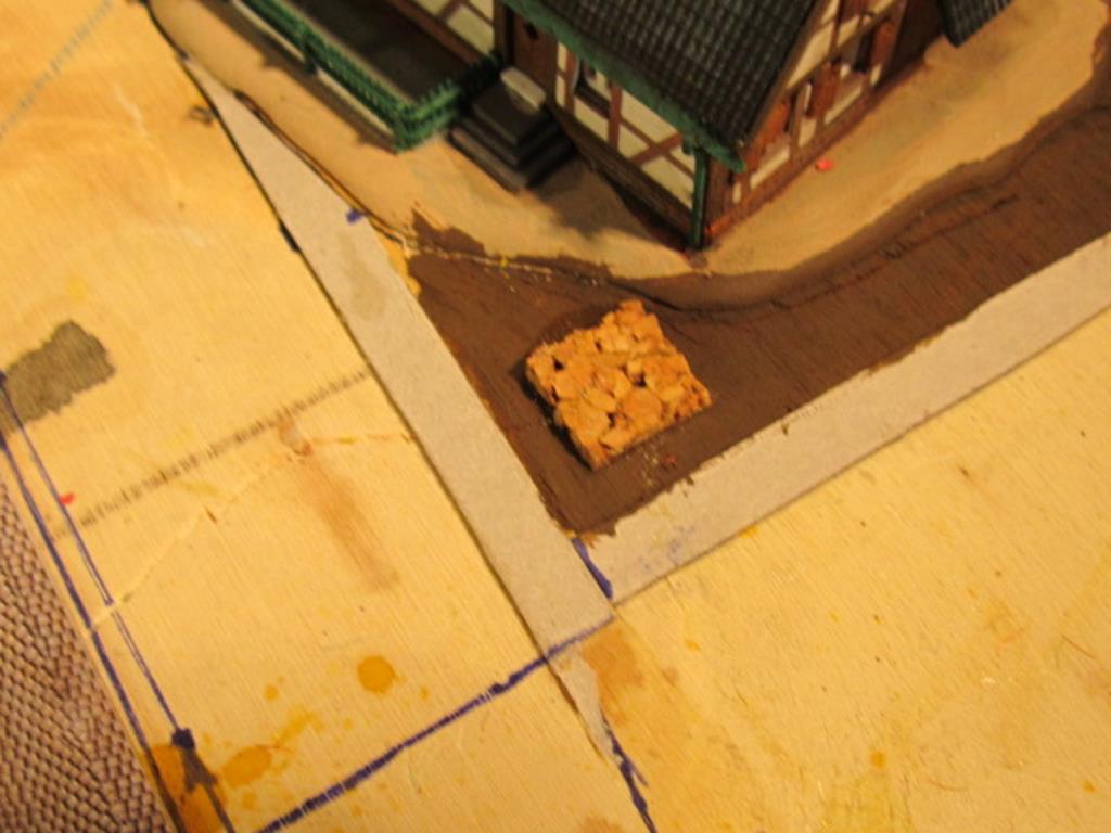

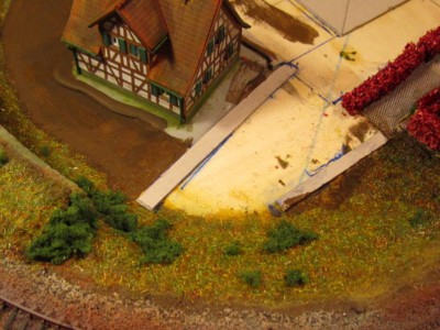

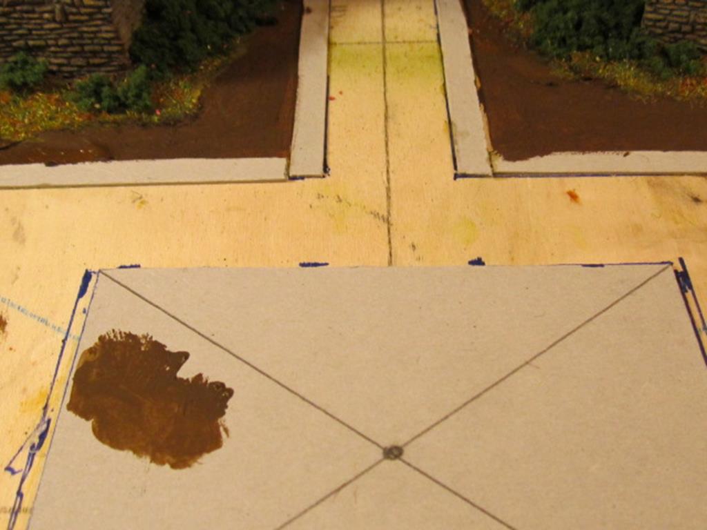

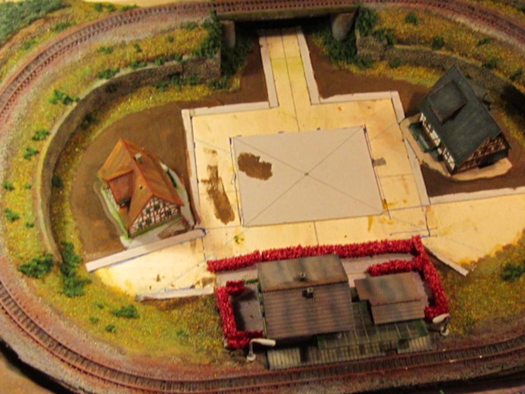

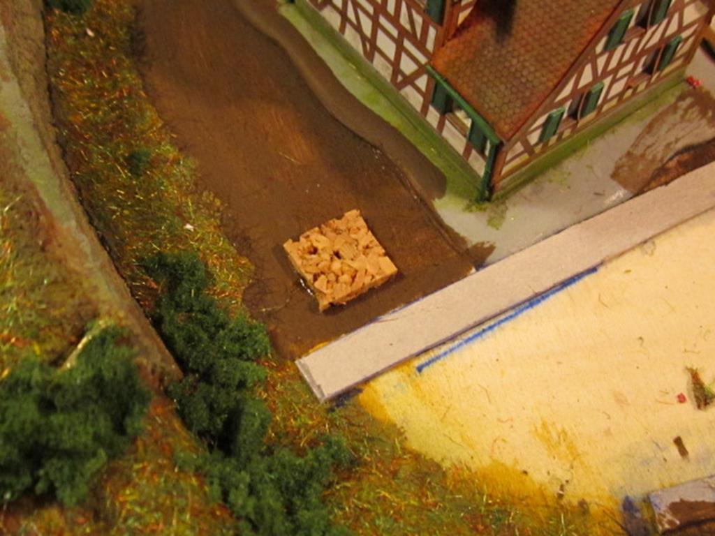

Terminato di incollare i marciapiedi fatti in cartoncino e dato una mano di marrone scuro dove dovrà essere posata l'erba.
Per la piazza devo ancora incollare il cartoncino imitante il pavè, per poi posizionarvi i vari elementi.

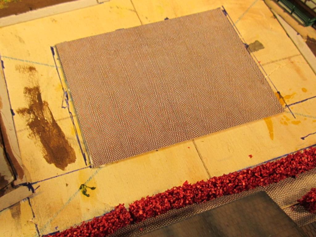

#284 Messaggio da v200 »
Grazie Massy [98]

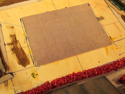

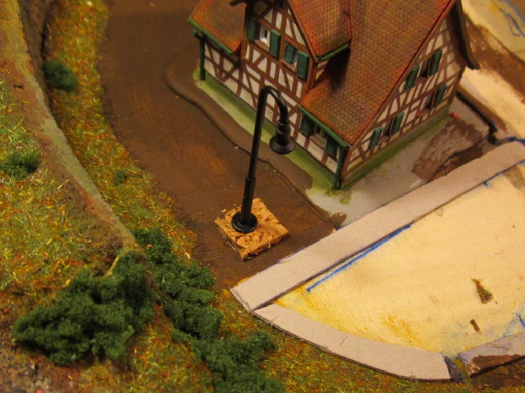

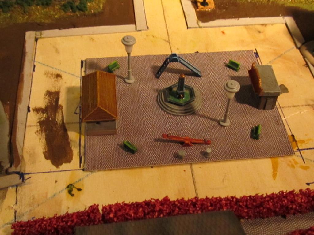

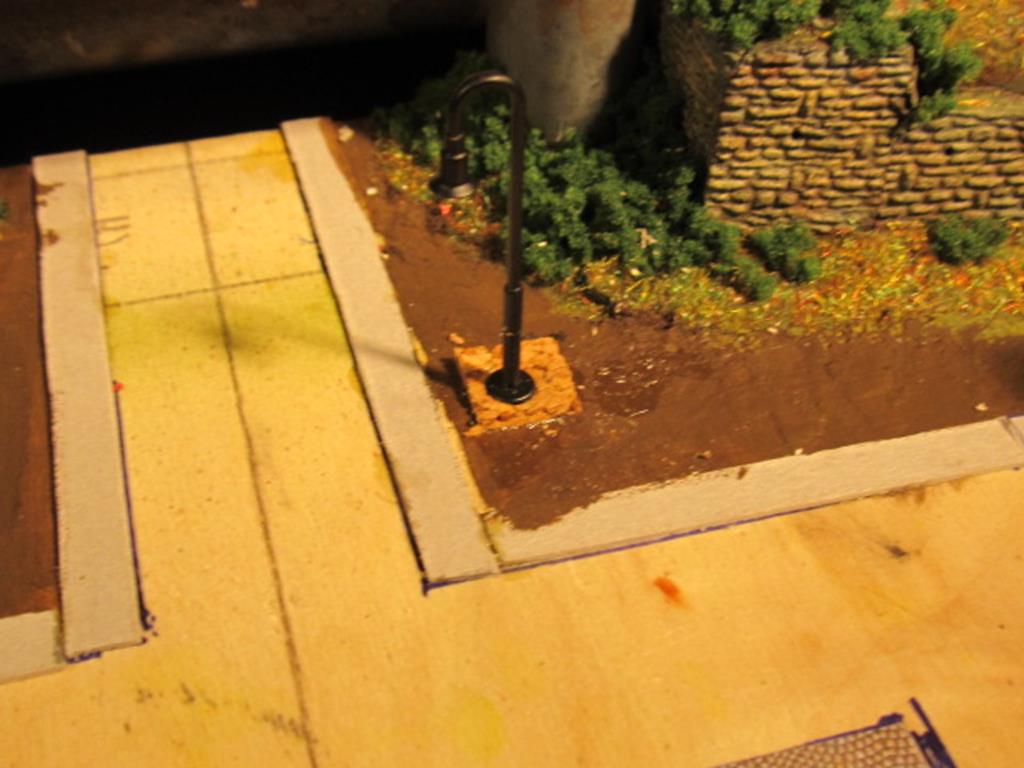

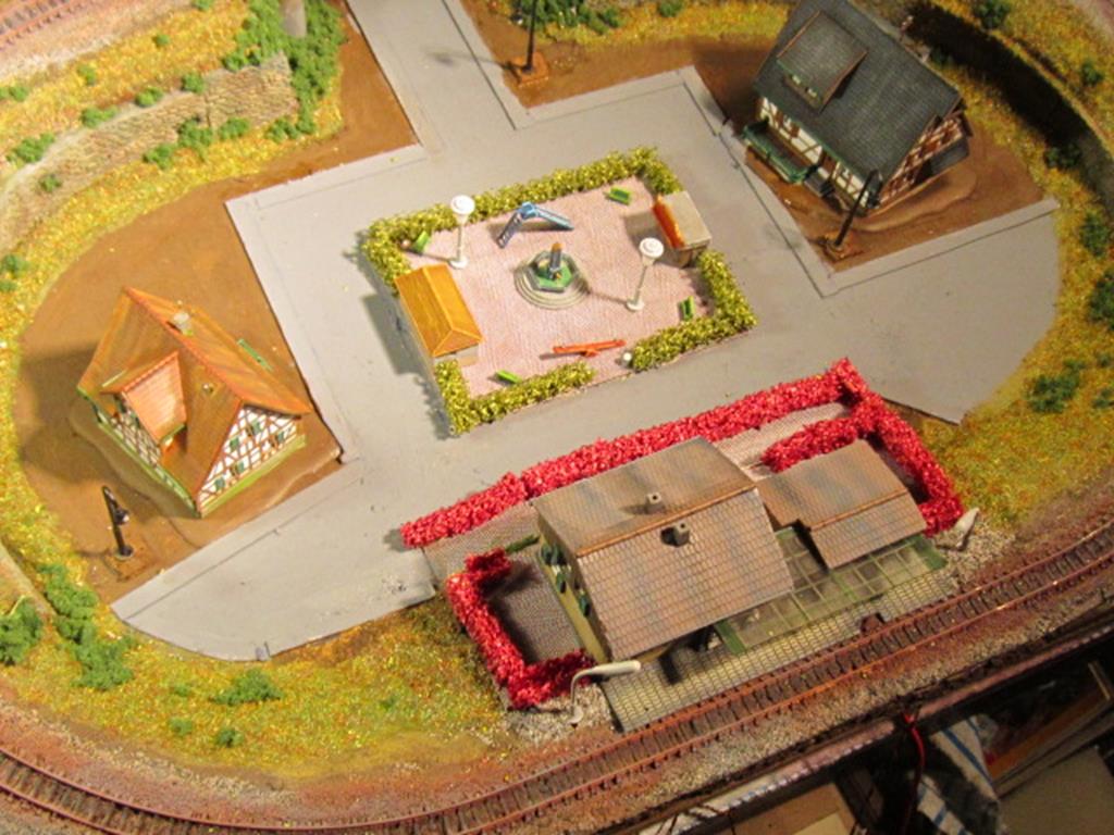

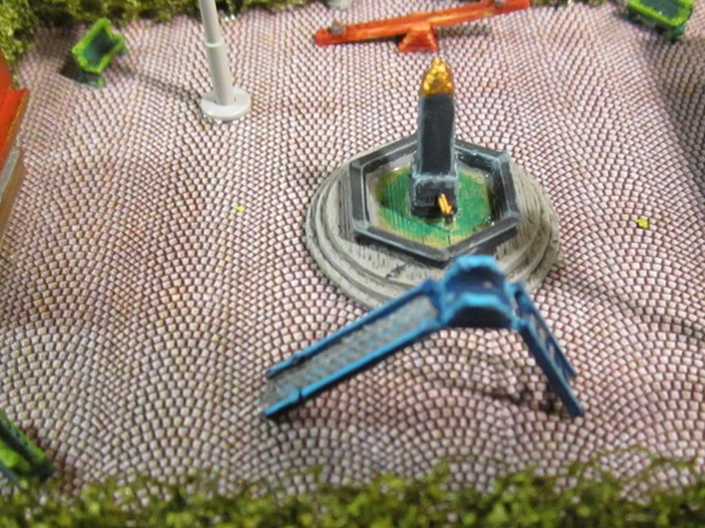

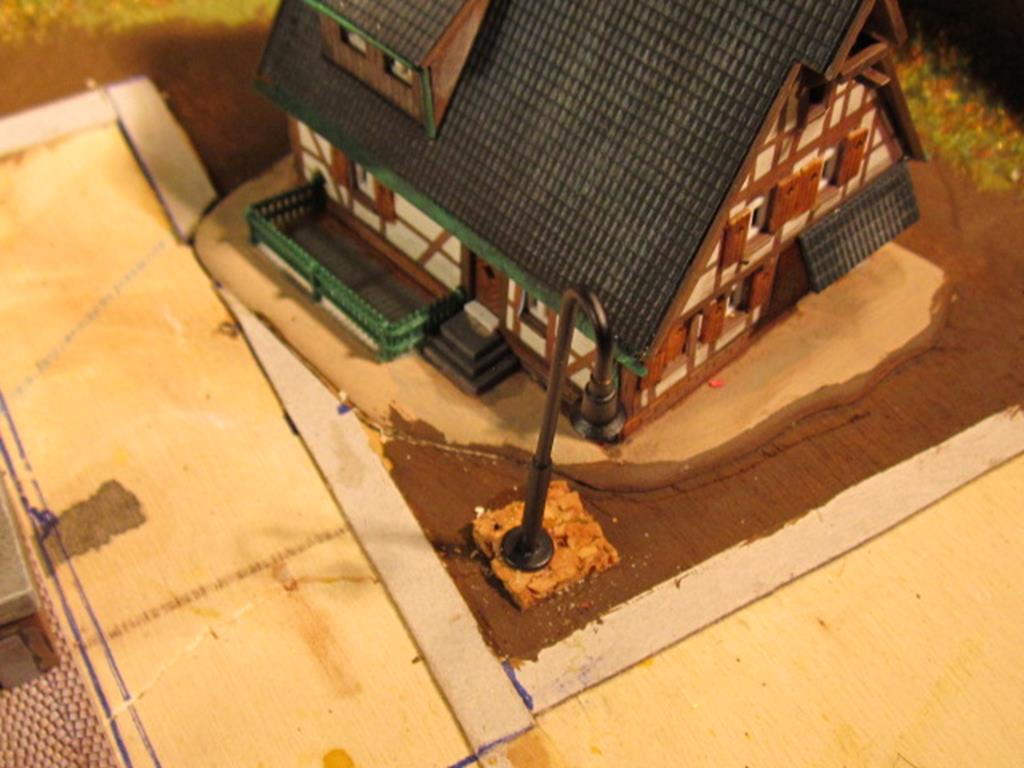

Posizionato il cartoncino simulante il pavé sulla esedra della piazzetta.
Posizionati gli spessori in sughero per inserirvi i lampioncini in modo da aumentare lo spessore dove va inserito l'elemento di bloccaggio.

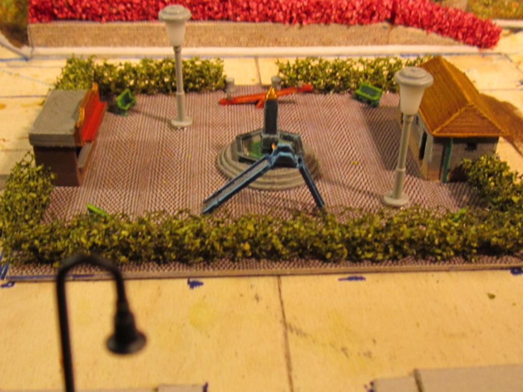

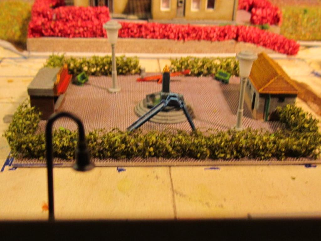

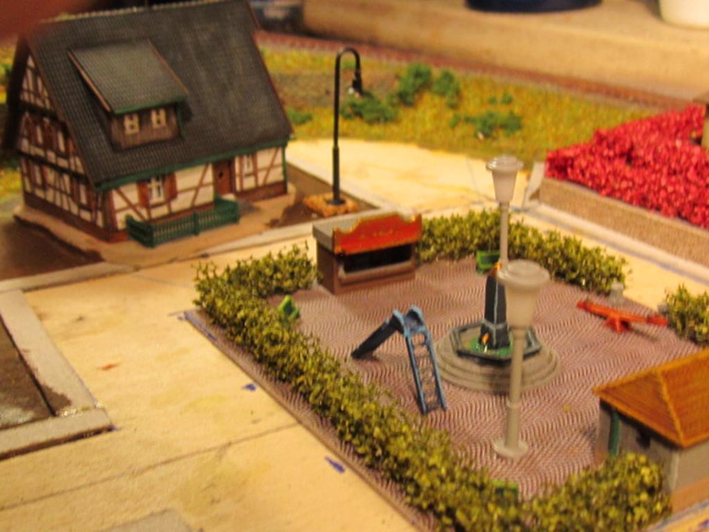

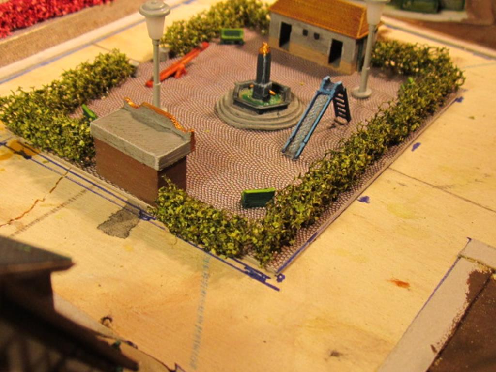

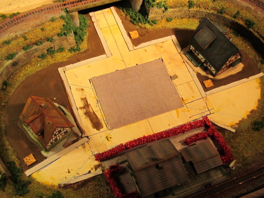

#285 Messaggio da v200 »

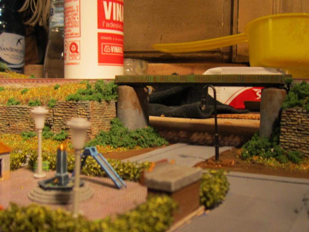

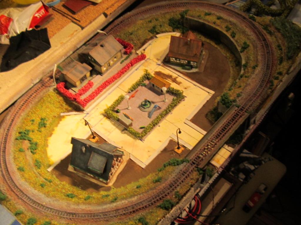

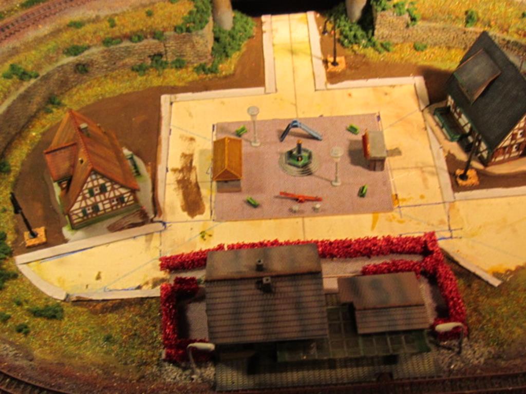

Posizionati i sette lampioncini e gli arredi della piazzetta.
#286 Messaggio da v200 »
Devo ammettere che posizionare i lampioncini è stato un po noioso e lungo, ma alla fine sono stati montati, prossimo step saranno i vari cablaggi.
Mentre per la parte estetica occorreranno un po di lavori in più, creare siepi o staccionate per case e piazzetta, mettere l' erba e piantare qualche albero più qualche altro dettaglio da finire. In linea di massima siamo al buono

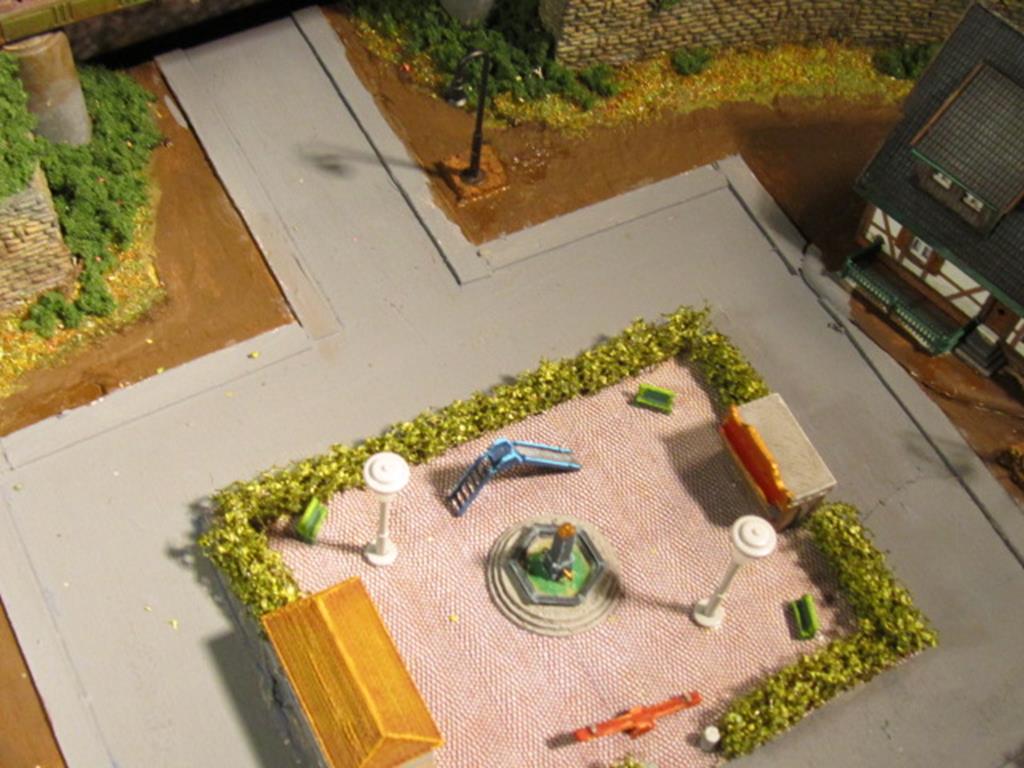

#289 Messaggio da v200 »
Oggi messo solo la siepe alla piazzetta.
Messaggi: 15746
#290 Messaggio da MrMassy86 »
Molto carino, questa siepe personalmente mi piace più dell'altra, la trovo più naturale :D
#291 Messaggio da v200 »
Ciao Massy, mio dotto osservatore concordo con il Tuo giudizio in verde è meno evidente i vari volumi delle fronde :wink:
Ma devo spezzare i colori :oops:

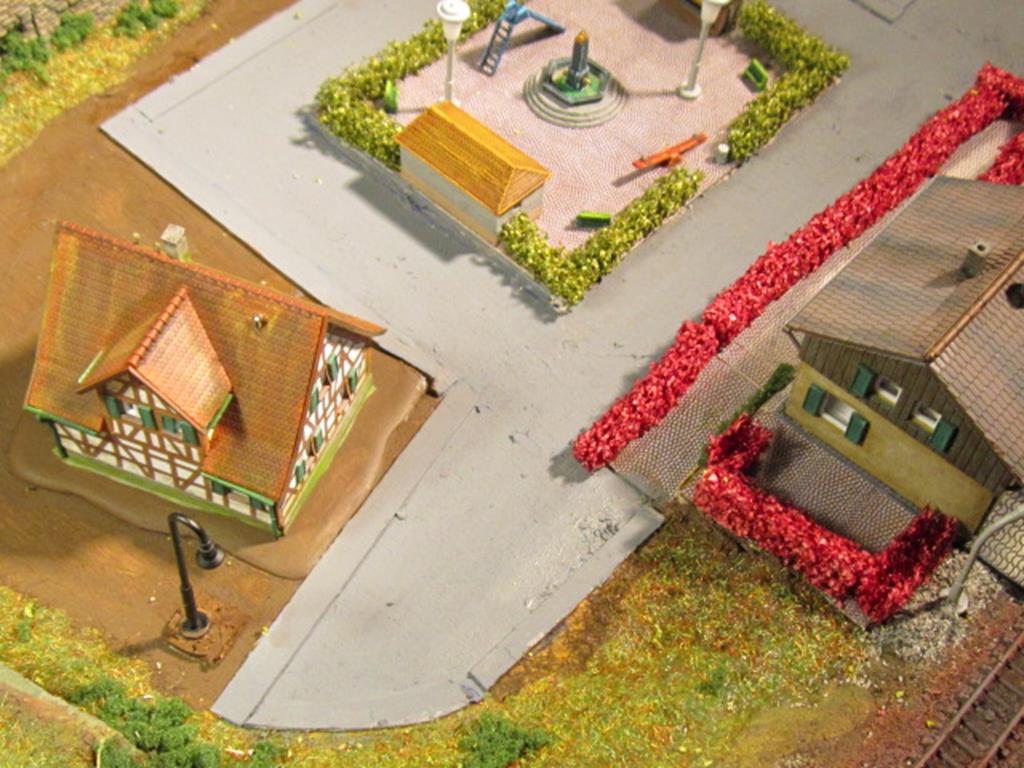

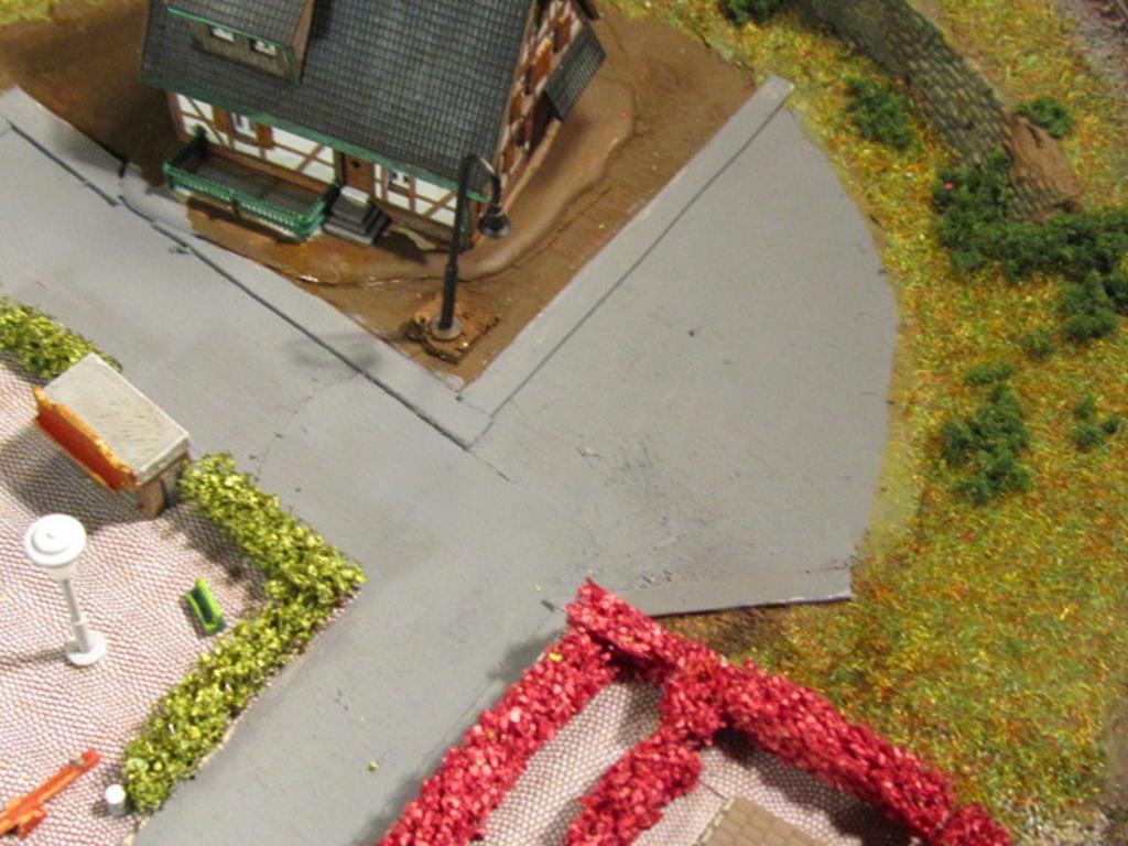

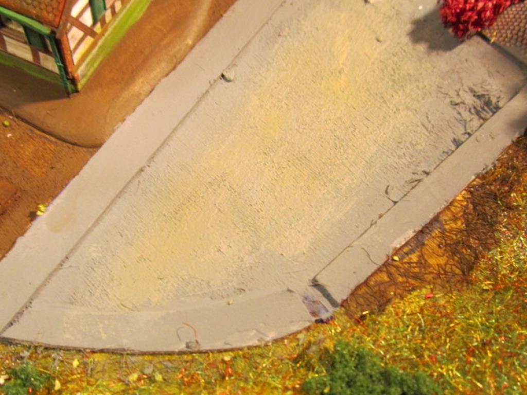

#292 Messaggio da v200 »

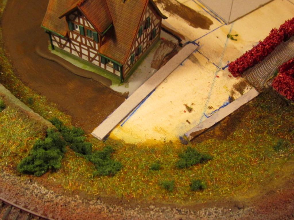

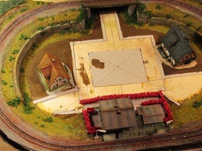

Steso il colore di fondo della strada, poi il solito invecchiamento.
Terminata la strada mi rimangono un paio di lavoretti, penso che la parte riguardante al paesaggio sia al termine. poi elettricità :-? :-? [106] [106]

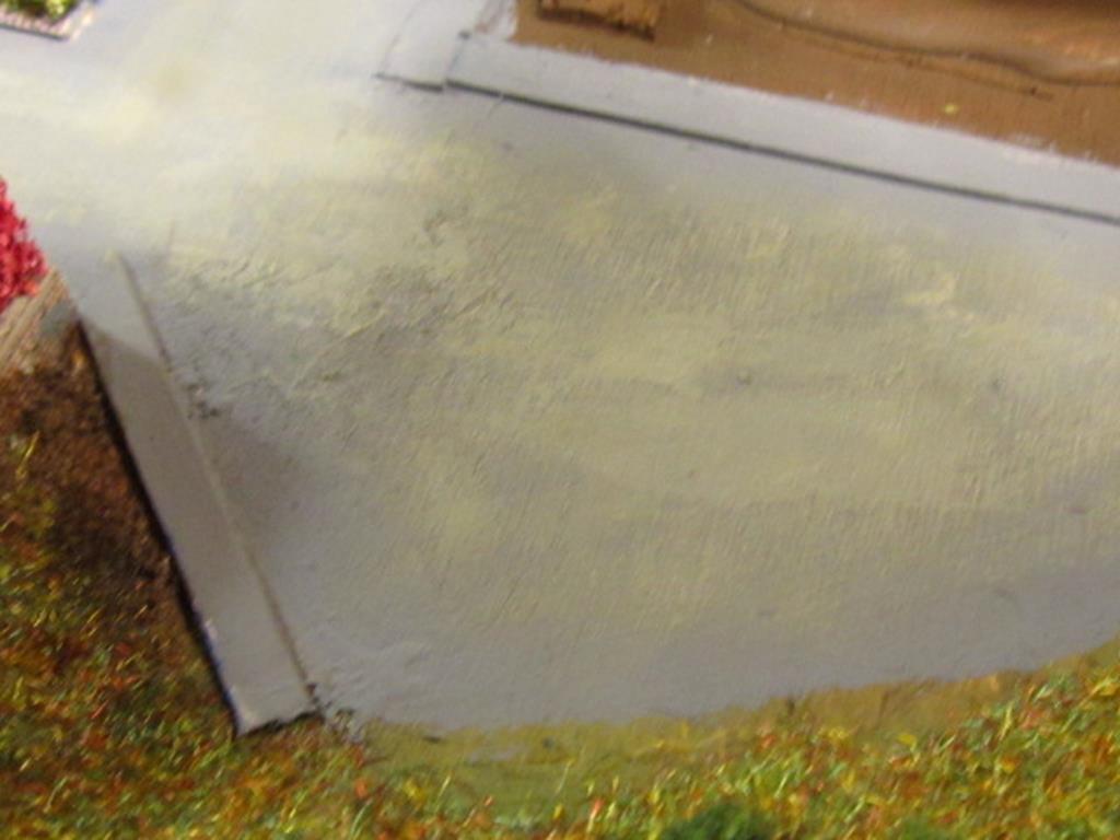

Continuiamo con i piccoli lavori sul plastico.

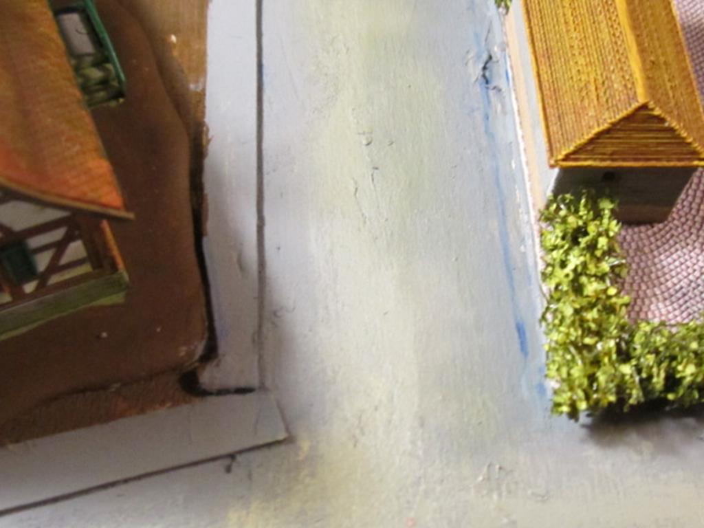

Applicata la prima luce alle strade.
#297 Messaggio da v200 »
Aspetto che si secchi bene la tinta chiara sul grigio per passare una seconda mano mi sembra molto poco visibile

#300 Messaggio da v200 »
Ciao Massy,
in genere tendo a schiarire la parte centrale della strada e scurirne i lati.
Come colori miscelo al grigio di base del rosa carnicino o dell marroncino color sabbia per dare la luce poi passo al solito filtro a olio terra di Cassel molto diluito.
Una variabile che cambia i risultati rimane sempre la proprietà di assorbimento della superficie da colorare che può assorbire più o meno intensamente. In caso di un maggior assorbimento passo più mani aspettando che secchi lo strato di colore tra una mano e l'altra. Utile passare le spazzolate di pennello con colore a secco in forma di otto per non dare un senso unico alle pennellate ma rendere la copertura uniforme.
