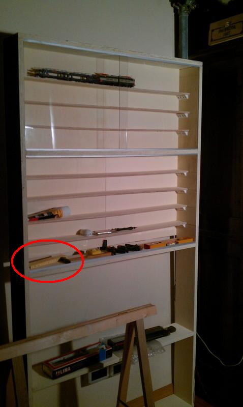

questi sono gli ingombri per capirci meglio:

Grazie mille Riccardo! Ora devo togliere un millimetro o due di altezza ai vetri (me ne hanno tagliato 1 giusto su 4!), passare una seconda mano a pennello dentro le due vetrine finite,chiudere con l'ultimo pannello posteriore, rifinire l'esterno e sto aspettando l'arrivo delle luminarie, e ovviamente posare i binari sui ripiani :grin:
Piano piano [:I] non ha velleità di essere bellissima ma funzionale si, come costi siamo poco sotto a una commerciale di medio basso prezzo ma là soddisfazione di farsi le cose in casa non ha prezzo :grin:

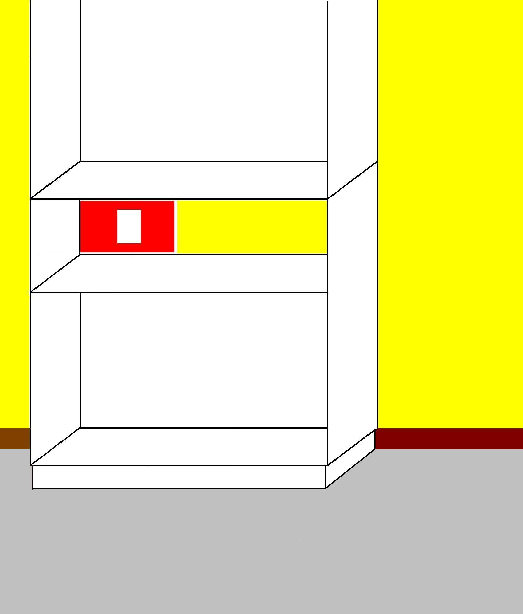

a giudicare dalle foto, l'interruttore si trova all'incirca dove segnato in rosso.
67,51 KB
Stando così le cose basterebbe aggiungere uno zoccoletto di circa 10cm al di sotto ed innalzare la base della vetrina quel tanto che basta a scoprire l'interruttore.
Occorrerebbe poi inserire una mensola divisoria, senza disfare nulla della struttura o dell'impianto, in modo da creare un vano a giorno, senza fondo di chiusura, tra la parte superiore e quella inferiore; praticamente così:

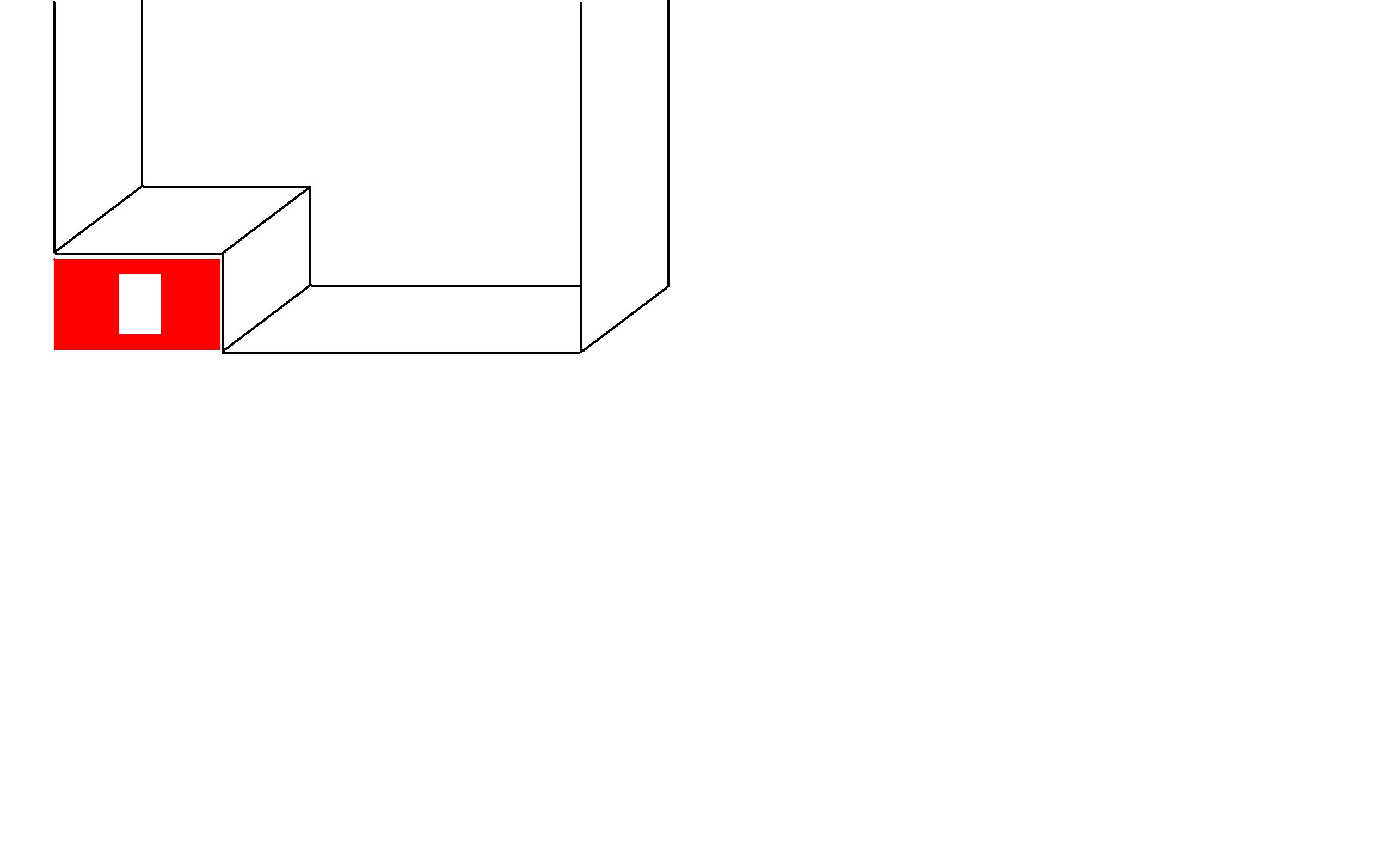

97,88 KB

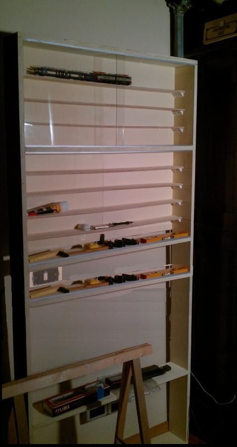

Ottenendo un risultato finale simile a questo:
72,35 KB

Fabio, non è una cattiva idea, 10cm però (forse) son troppi, ma uno zoccoletto va fatto sicuramente fatto per renderla più aggraziata.. ci ragiono sù...
