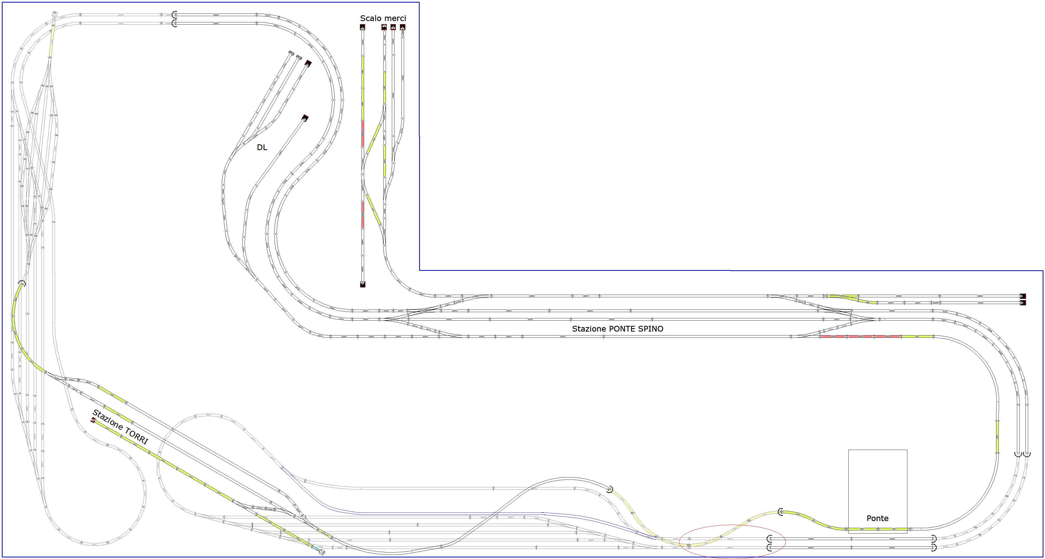

Ok, va molto meglio, sistemerei ancora qualcosa nella stazione nascosta in basso al centro.
Allungherei tutti i binari di stazionamento, eliminando i due lunghi elementi rettilinei (22202) all'interno della galleria, lasciando solo gli elementi più corti (22203); lo spazio recuperato sarebbe meglio utilizzato se destinato alla stazione nascosta. Dovrai allungare tutti i binari della nascosta con un elemento rettilineo 22202.
Altro ritocco, raccorderei meglio il rettilineo di ritorno al fine di eliminare la S secca composta da quattro elementi curvi 22221, se guardi potrsti raccordare con una lunga diagonale.
Ti mostro la variante che sto descrivendo, con la tua immagine corretta con paint, utilizzando curve e flessibili si riesce a fare sicuramente meglio del mio sgorbio.

Grazie ragazzi.
Massimiliano ne sono contento.
Fabio, grazie dei consigli. In effetti il ritorno della stazione nascosta posso farlo meglio.... come l'altro che è sicuramente più guardabile!!! Per quanto riguarda i due pezzi rettilinei lunghi in galleria mi servono per ottenere una pendenza accettabile tra l'ingresso della galleria stessa (+5 cm) e il piano della stazione stessa (0), perchè, un po' per ragioni scenografiche, un po' per il voler mettere la linea aerea (anche se inizialmente, almeno, finta) quella parte di tracciato parte dai +10 della stazione per scendere allo 0 della stazione nascosta, però il tratto tra le due gallerie, parallelo al ponte, è in piano a +5..... devo quindi tenere conto delle luci libere minime per la linea aerea.... comunque posso studiarci un attimo, tanto ancora devo aspettare un po' prima di partire effettivamente coi lavori.
