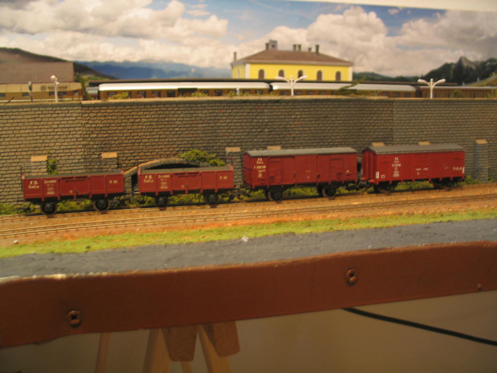

Buonasera Amici :grin:

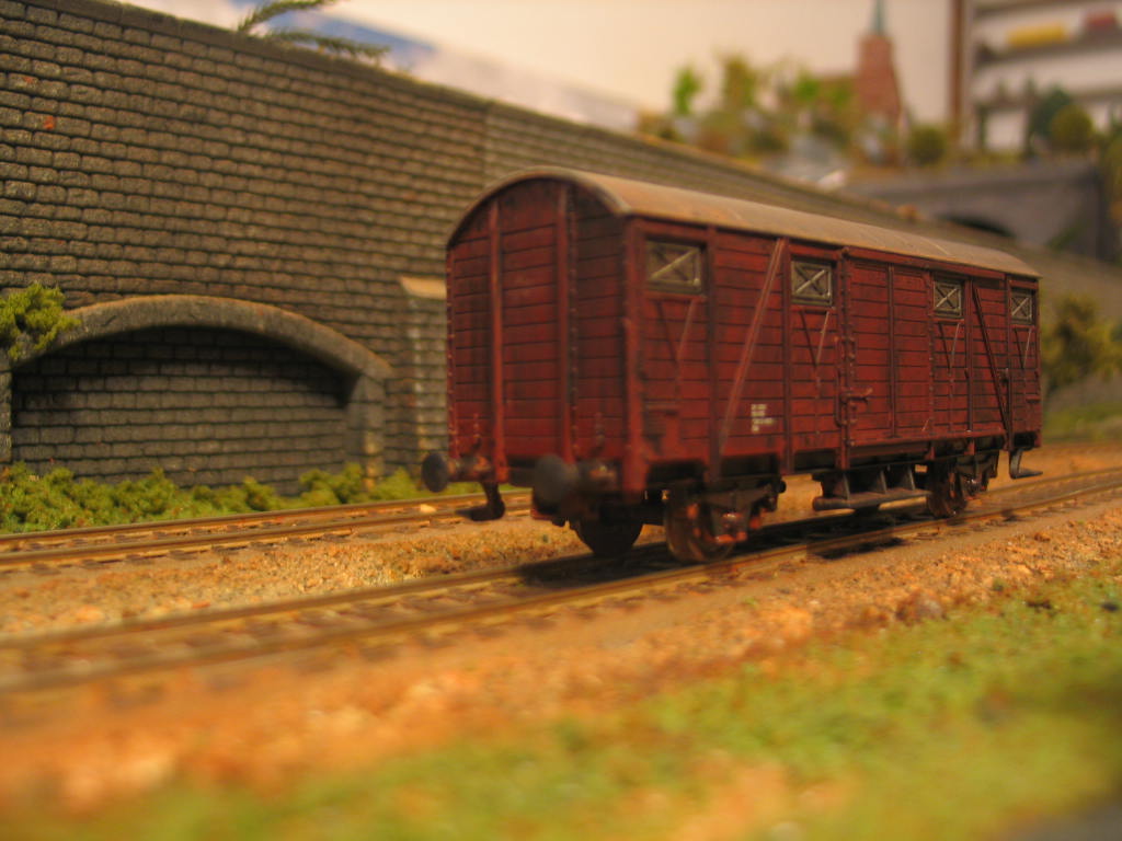

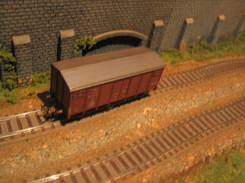

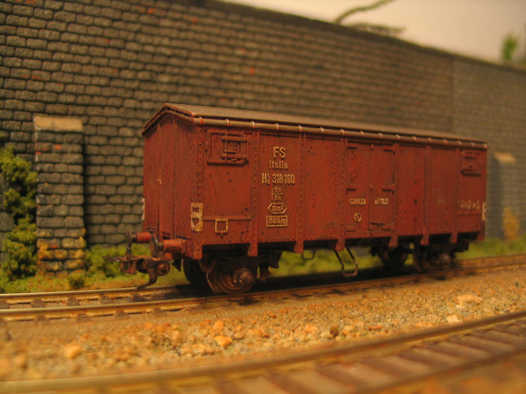

le elaborazione sui carri continuano :wink: adesso è toccato a tre carri rivarossi 1:80 e un Fleischmann sempre 1:80, eccoli pre elaborazione
100,74 KB
il sistema di sporcatura base è quello proposto in precedenza, color ruggine sulla parte inferiore e sul tetto ove presente e nero molto diluito finale per sporcatura e risalto dei particolari [:I]
i primi due elaborati sono il Carro F Rivarossi e il carro Hg Fleischmann, in questo caso ho solo fatto il lavoro di sporactura,
ecco il risultato :razz:

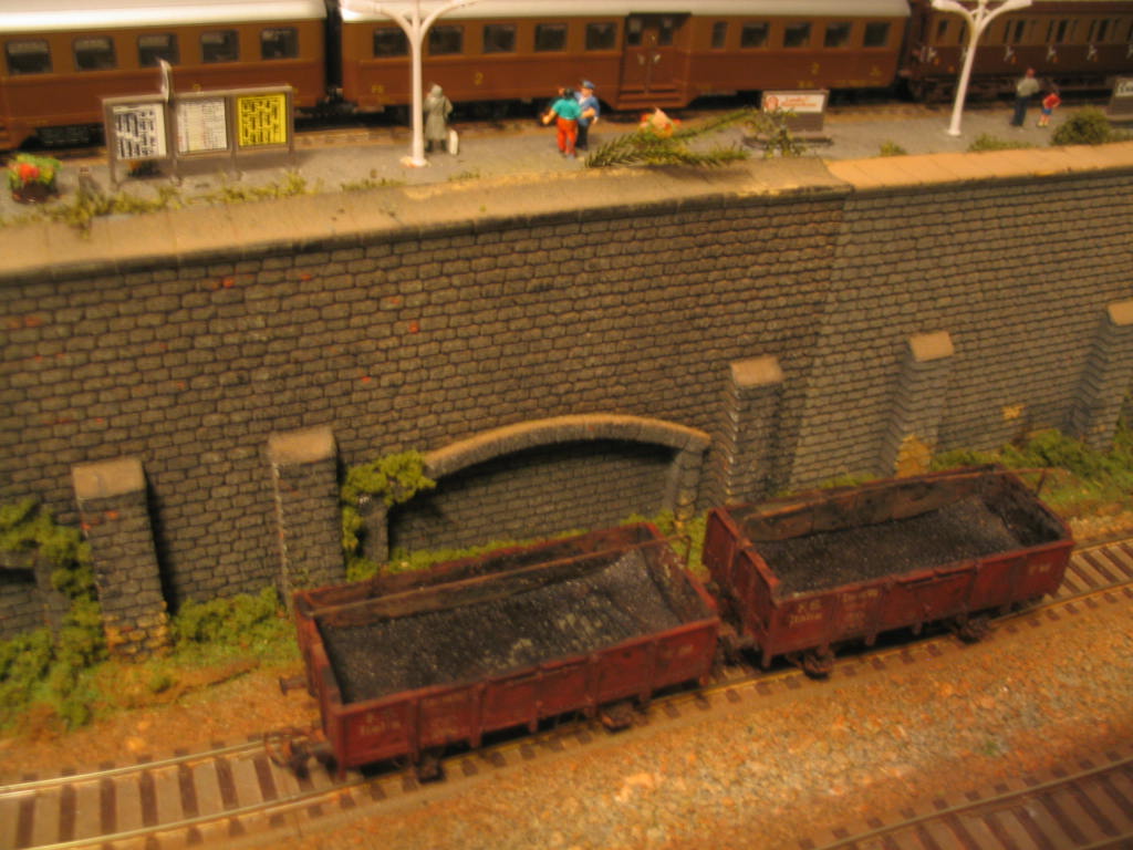

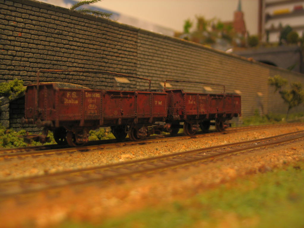

Ora veniamo ai due carri L Rivarossi, questi carri gli ho adibiti al trasporto carbone che si aggiungeranno ad altri carri E Horby Lima, i Lima saranno carichi, mentre questi scarichi, nonostante cio e presumibile che un po di carico rimarra comunque negli angoli del carro, quindi innanzi tutto una bella passata di nero per sporacre gli interni, un po di effetto ruggine sul pianale non guasta e per simulare qualche traccia di carbone rimasta negli angoli dopo lo scarico del carro ho utilizzato la renina di lago fine, infine acqua e vinavil con l'aggiunta di nero cosi oltre a fissare il carico lo colora anche :grin: poi si passa all'esterno del carro con il solito procedimento descritto in precedenza, questo l'effetto finale raggiunto :razz:

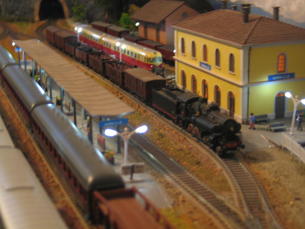

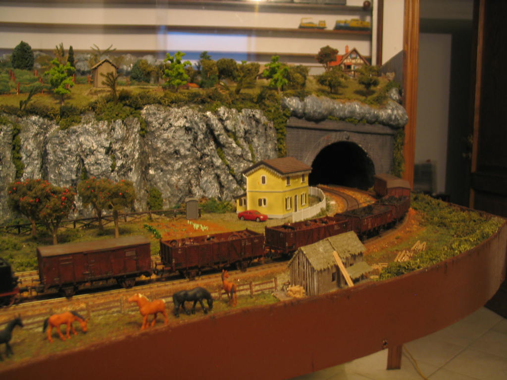

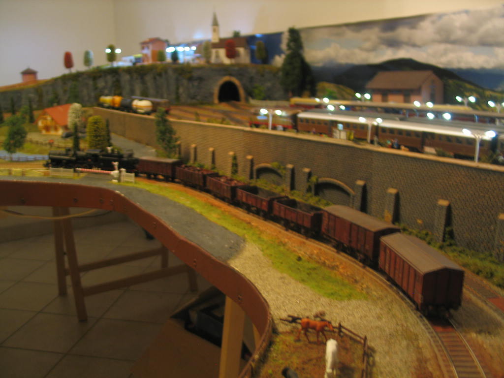

Per finire un po di scatti sul plastico dei carri fin qui elaborati che formano un ipotetico treno merci
117,99 KB
93,82 KB
97,1 KB
Nonostante siano carri 1:80 si possono mischiare con quelli in scala perfetta, specialmente i carri L, gli altri due si nota di più la differenza, ma se disposti in maniera giusta nel convoglio stonano non più di tanto :wink:

Unico appunto, ma forse è il mio schermo, per apprezzare meglio il tuo lavoro, una maggiore illuminazione dei carri.
Le foto mi appaiono leggermente scure.

Grazie Walter :grin: per le foto puoi aver ragione, purtroppo la stanza dove ho il plastico risulta un po buia nonostante l'illuminazione [:I] Ciao Massimiliano :cool:

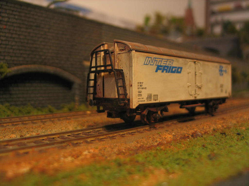

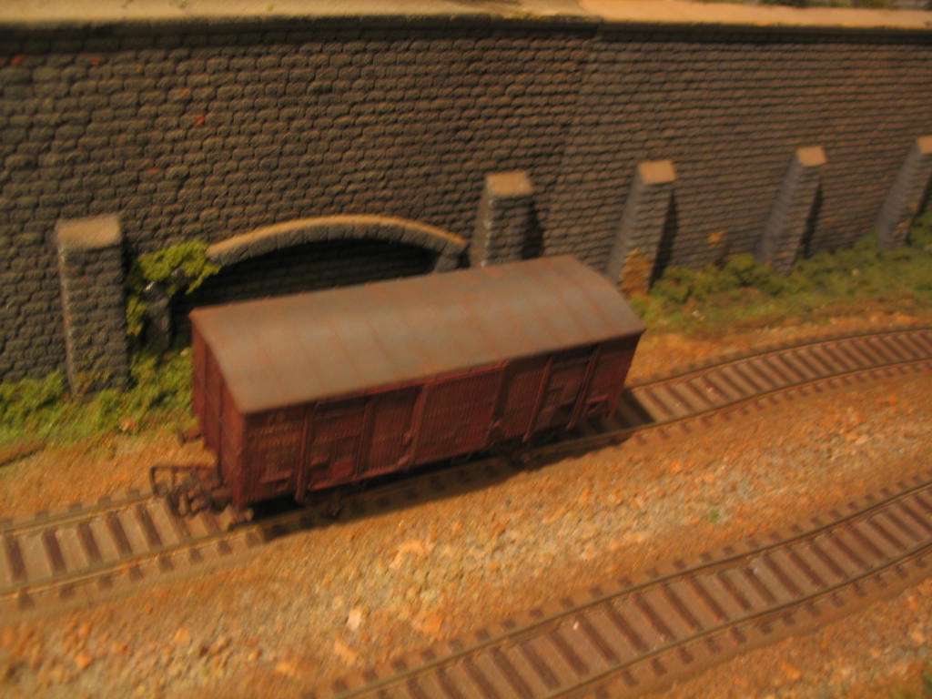

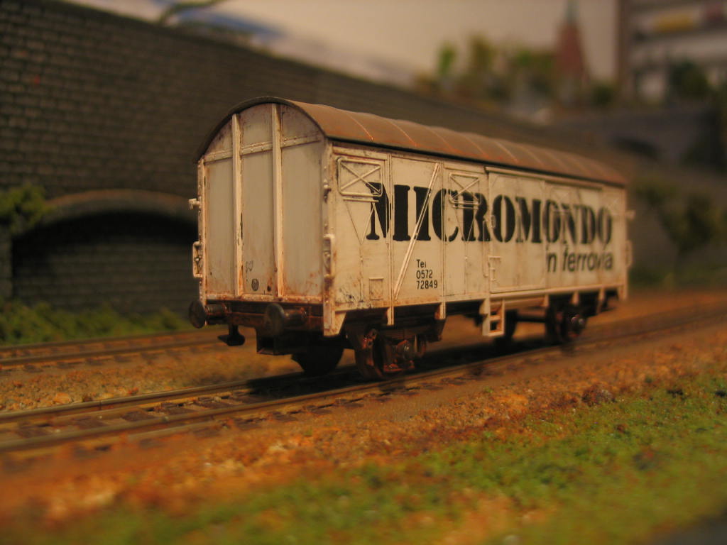

Ciao Amici :grin:

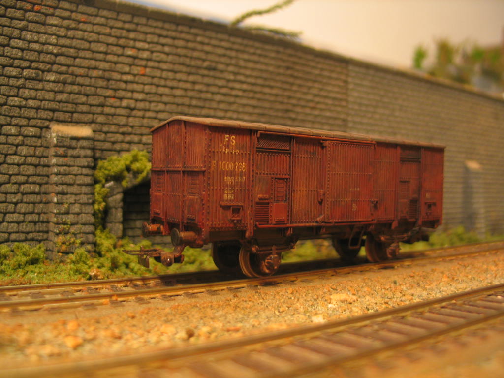

Proseguono le elaborazioni dei carri, in questo fine settimana mi sono dedicato ad altri tre, un tipo G Lima, un Interfrigo SNCF sempre Lima e un carro pubblicitario Roco
Il trattamento è sempre il solito, ecco il risultato :wink:
103,74 KB
86,86 KB
88,6 KB

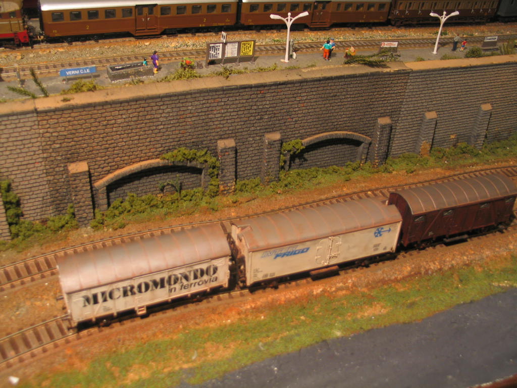

e per finire una panoramica :wink:
154,68 KB
Come si vede dalle foto nei carri bianchi mi sono concentrato maggiormente sull'effetto ruggine, il nero è stato dato molto molto leggero :grin:
Ciao alla prossima Massimiliano :cool:

Stai facendo veramente dei bellissimi lavori d'invecchiamento .

Ottimo lavoro Massimiliano,
mi piace molto il carro refrigerante, hai fatto benissimo a dare una patinatura leggera.

Grazie Antonio :grin: sono contento che il carro ti piace ed approvi la patinatura leggera per quelli bianchi, si vede che imparo bene :wink:

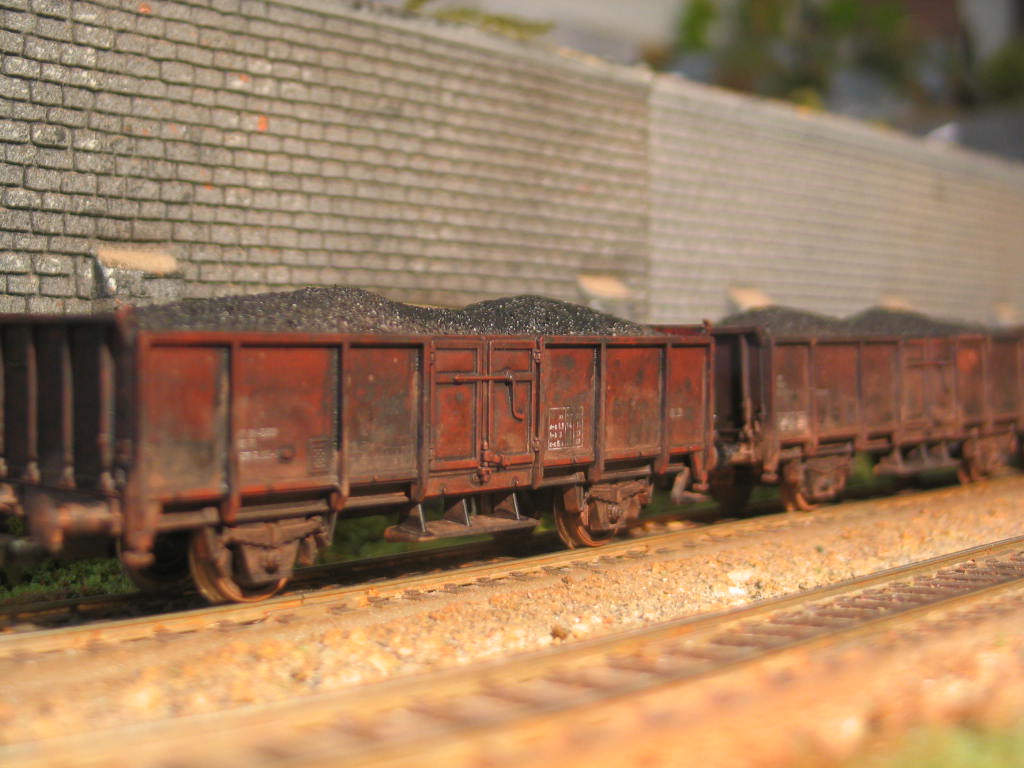

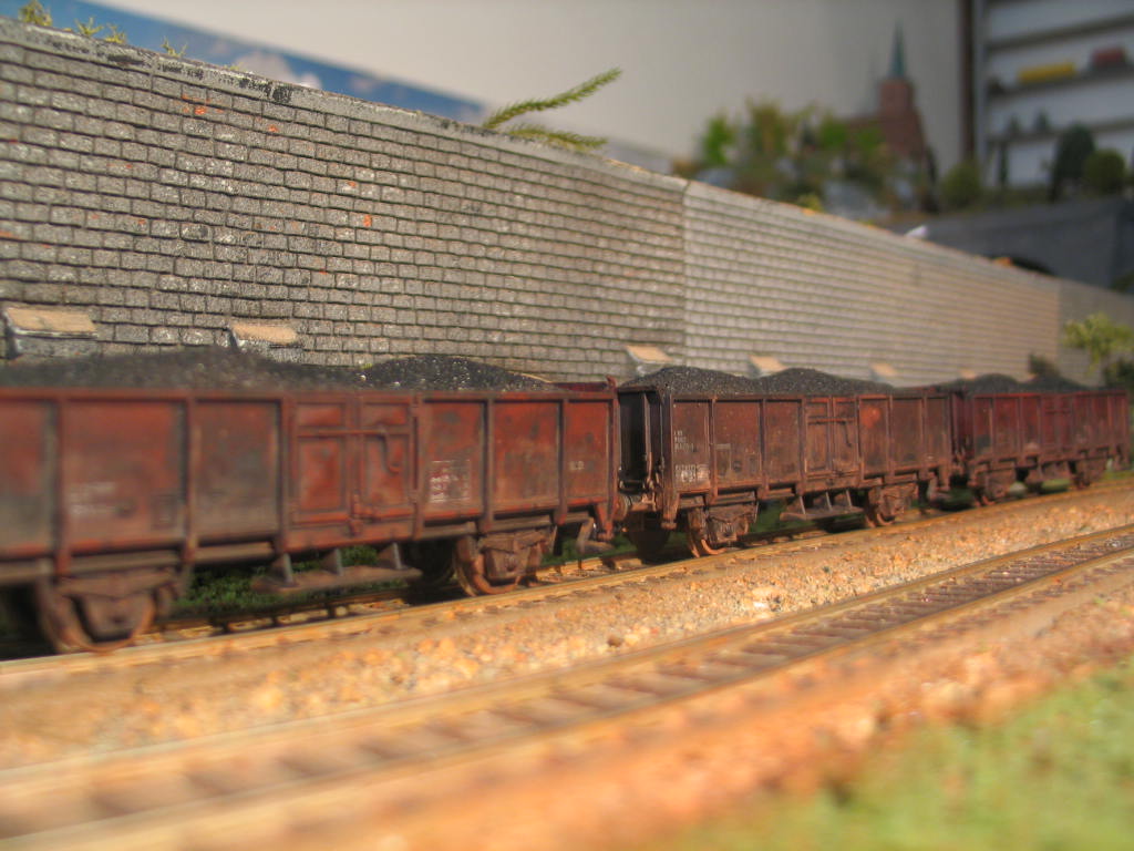

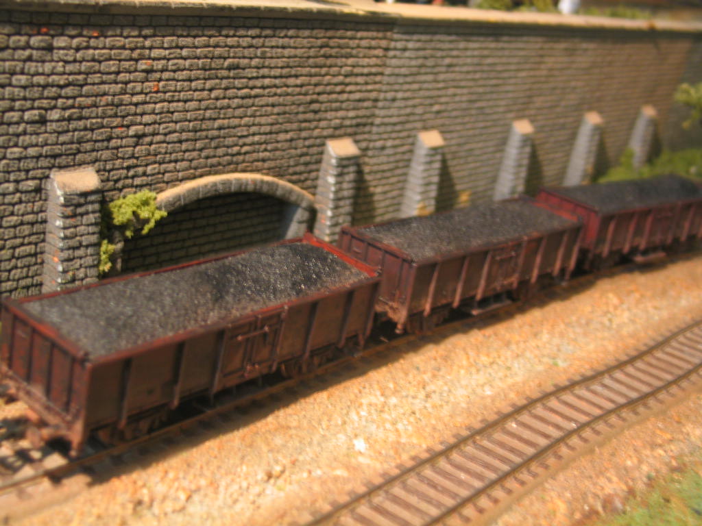

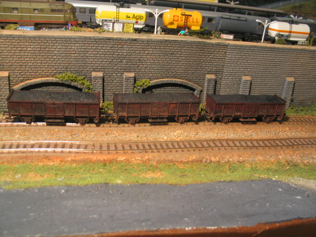

Ciao, rieccomi tra voi con nuove elaborazioni :grin:
Questa volta mi sono dedicato a tre carri Lima tipo E adibiti al trasporto carbone :wink:
Oltre alla solita patinatura con acrilici ho cercato di migliorare il carico di carbone che mi sembrava un po troppo plasticoso, quindi con il vinavil diluito ho spennellato il carico, ho poi passato una spolverata di sabbia di lago finissima, e di nuovo una solozione di acqua e vinavil con l'agginta di nero, che mi ha dato la prima passata di colore, a compattare il tutto, ho lasciato asciguare bene per più di un giorno poi ho terminato dando più passate di colore fino a raggiungere l'effeto carbone desiderato :razz:
Ecco il risultato
150,36 KB
115,49 KB
108,33 KB
125,86 KB
Come sempre eventuali critiche e suggerimenti sono ben accetti [:I]

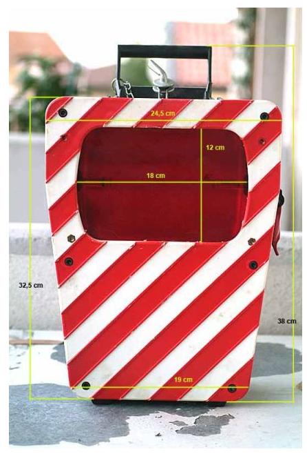

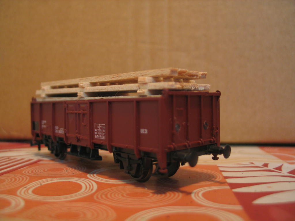

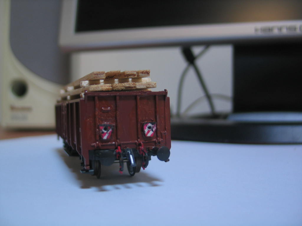

Ora chiedo il vostro aiuto per l'eleborazione che dovro andare a fare prossimamente, si tratta di un altro carro Lima tipo E
66,64 KB
Questo carro come altri precedentemente elaborati faceva parte di uno stock comprato alla borsa scambio di Prato di qualche tempo fa, come si può vedere dalla foto da un lato non è più presente timone e gangio ma sono stati applicati due led rossi per simulare un carro di fine convoglio, essendo questo il suo scopo vorrei però cercare di renderlo più realistico, oltre alla patinatura e l'aggiunta di condotte e gancio realistico vorrei creare due lanterne di coda da incollare dove sono stati posizionati i Led rossi, avevo pensato di crearle con il Forex, ho come spessore più piccolo quello da 1mm, spero vada bene, ma non ho idea delle misure rapportate in 1:87, qualcuno è in grado di aiutarmi[?]
Grazie in anticipo, ciao Massimiliano :cool:

Ciao Massimiliano, per i carri con carico carbone hai fatto un ottimo lavoro.
Per le lanterne ho trovato in rete questa foto con le misure dalle quali puoi ricavare quelle in scala 1/87.

Bellissimo lavoro amico mio........ Ora sono molto curioso di vederti all'opera per la realizzazione delle famose
lanterne di coda. Sai da tempo ci stavo pensando anche io se comperarle gia' fatte o mettermi all'opera......

Grazie Antonio per i complimenti e per l'immagine delle lanterne, mi è di grande aiuto :grin:

Grazie tante Egidio, per le lanterne vedremo cosa salta fuori, devo dire che non era una cosa voluta doverle creare, ma per rendere in maniera più realistica quel carro c'è poco da fare, seguiranno aggiornamento... :grin: ciao Massimiliano

Rieccomi qua, le elaborazioni proseguono, come preannunciato il carro che sto elaborando e un tipo E Lima, il quale ho acquistato ad un mercatino nelle condizioni come in foto precedentemente postata, :grin:
Al suo interno erano stati inseriti due led rossi per simulare un carro di fine convoglio, essendo questo il suo scopo ho cercato di migliorarne l'aspetto, grazie ai disegni di Antonio(Dilan) ho cercato di riprodurre due lanterne di coda, devo dire che non è stata una passeggiata considerando le dimensioni davvero piccole, in scala esatta non c'è l'ho propio fatta, sono 1mm più grandi, non credo che si noti[:I] sono realizzate in forex da 1mm molto artigianali, ho fatto vari tentativi ma di meglio di cosi non riuscivo, ci sarebbe voluto Andrea(Andrew245)[:I], ho realizzato le strisce rosse e fatto i bordi con il nero, visto che il gangio modellistico non è presente(non c'è proprio più neanche il timone :sad: ) ho inserito condotte e gancio realistico :wink:
50,46 KB
Come si può notare dalla foto ho ritoccato il carro con il rosso vagone in quanto si vedeva il led rosso dietro le lanterne e non mi piaceva l'effetto :twisted: ho utilizzato quindi il colore dato più volte come stucco e sono riuscito nel mio intento ora la luce dei led arriva solo dai fori praticati nelle lanterne, ora si passa alla fase di sporcatura dovre dovrei unificare il tutto e non si dovrebbe notare il leggero stacco di colore :wink:
Spero che fino ad ora abbia fatto un lavoro accettabile, non credo sia belissimo in qunato riconosco che le lanterne sono cosi e cosi ma di meglio per ora proprio non riuscivo[:I]

Massimiliano ma vanno benissimo.... in fin dei conti sono in scala HO... direi anzi ottimo lavoro....
