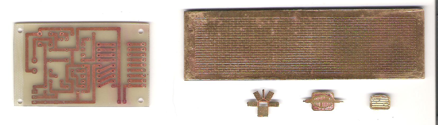

#31 Messaggio da Edgardo_Rosatti »
Ciao a tutti,
vi aggiorno per quanto riguarda gli accessori sulla fotocisione artigianale...
Il bromografo che ho costruito è molto primivo ed è formato da un semplice pannello di recupero in truciolare con
tre tubi fluo UV da 7 watt montati longitudinalmente ad una distanza di 5-6 cm. l'uno dall'altro.
Il pannello in legno misura circa 35x50 cm.
Le lampade UV le ho trovate da Futura Elettronica, mentre per i reattori, i portalampada e gli starter in un
qualsiasi disrtributore di materiale elettrico ben fornito.
Per i reattori vanno bene quelli delle comuni lampade al neon, l'importante è rispettare la potenza della lampada.
Costo sui 35 euro totali.
Il fotoresist lo si trova in formato spray da RS Components e costa sui 19 euro a bomboletta da 200 ml.
Gli acidi da usare sono di due tipi; la soda caustica diluita in acqua ed il cloruro ferrico e si trovano nei negozi di
elettronica, anche in quelli citati sopra :wink: Costo circa 15 euro.
Le lastrine in ottone le ho ordinate in un negozio di modellismo a Sesto San Giovanni e sono della Mantua Model; vengono
vendute in formato 10x20 cm. in vari spessori. Nel mio caso ho usato 0,3 e o,5 mm. Costo 3 euro a lastra.
Non dimentichiamo almeno un paio di vaschette in plastica, guanti protettivi, un imbuto per i travasi e molta, ma molta pazienza.
Per le precauzioni antinfortunistiche bisogna stare un po' attenti ai raggi UV azzurrini, molto pittoreschi ma dannosi per gli occhi.
Un paio di occhiali da sole schermano molto, ma meglio non guardare mai direttamente le lampade da vicino quando sono accese.
Gli acidi sono corrosivi per la pelle e per tutte quelle sostanze che sono ferrose, quindi bisogna prestare attenzione quando si maneggiano.
In particolare, il cloruro ferrico macchia terribilmete tutto quello che tocca.
Il fotoresist spray assomiglia molto ad una vernice verde trasparente che essica in poco tempo, soprattutto se riscaldata dopo l'applicazione.
Ho notato che pochì granelli di polvere compromettono la stesura uniforme della stessa. Cioè, a volte si formano dei piccoli grumi
proprio per la presenza della polvere nell'aria. Questo può essere un problema non indifferente per la realizzazione di piccoli particolari.
Conclusione?
Su una dozzina di tentativi da me fatti con questa tecnica posso dire che solo due hanno avuto dei risultati decenti.
Una lastra da 0,5 mm. con 4 oblò per un motoscafo RC e una marmotta in H0 su lastra da 0.3mm.
Il rapporto lavoro-spesa/risultato non è dei migliori, ma perlomeno posso dire di averci provato.
Non vorrei scoraggiare nessuno e continuo a provare, anche perchè con questa tecnica ho ottimi risultati perlomeno con i circuiti stampati delle
centraline elettroniche, in quanto sono un po' più semplici rispetto alle lastrine in ottone.
Ciao e scusate per la lunghezza del post :grin: :grin: :grin:

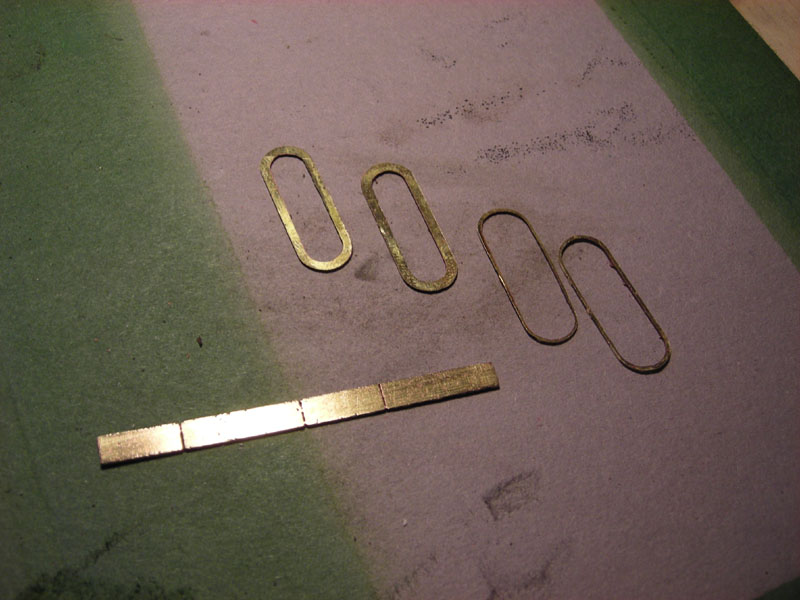

Posto una foto degli oblò ottenuti da una lastra di 0,5 mm. di spessore...
Oblò 28x10 mm.:

Edgardo, mi sembra che gli oblo siano venuti veramente bene. :grin:
Grazie Giuseppe, se noti bene, il particolare a destra ha qualche difetto dovuto al fotoresist che non si riesce mai a stendere bene.
Questi sono pezzi molto semplici e facilmente aggiustabili col dremel.
Non oso immaginare cosa succederebbe con particolari precisi come quelli di modelli ferroviari.
Ciao :grin:

Ecco alcune fotoincisioni fatte con questo metodo. Tenete presente che sono tutti scarti.
132,9 KB
Una basetta in vetronite ramata, un muro a mattoni che serviva da stampo per la resina da colata, la base della famosa marmotta, una mascherina di un autocarro fiat 650n, altra mascherina dell'OM tigrotto.
Le mascherine fanno parte di una serie di autocarri e autobotti che sto costruendo per il mio plastico.

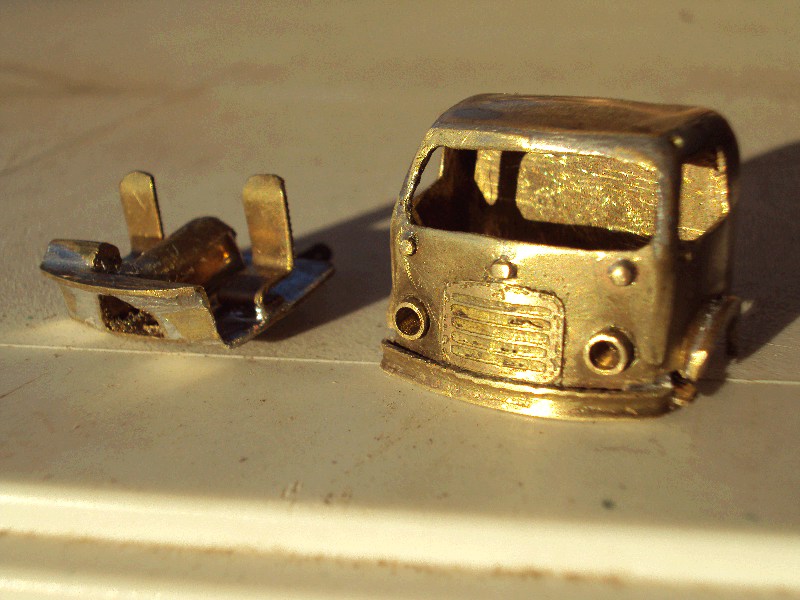

Ecco il tigrotto in costruzione. Anche la cassa è fotoincisa, è ottone da 0.5. La mascherina invece da 0.2 incollata con cianoacrilico.
