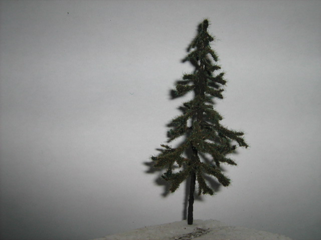

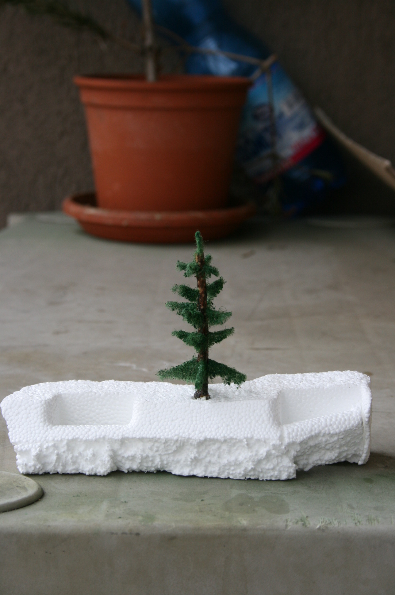

:cool: mi sa che la pozione aspetterà :cool:
tra un topic e l'altro ho fatto un pino
67,67 KB

#34 Messaggio da Marshall61 »
....anche con questa tipologia di abete il risultato è ottimo, il "pistolone" funzionerà alla grande ma anche tu Max mica scherzi, complimenti vivissimi!!!! :cool: :wink:

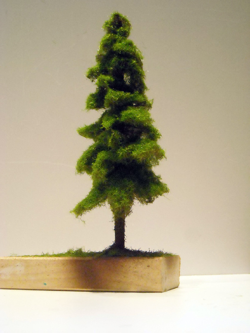

Ciao ragazzi vi presento la mia ultima creazione!
Che ne pensate???
Ovviamente ho visto gli alberi di Carlo...di un'altro pianeta!
Cmq il risultato mi soddisfa...

#36 Messaggio da Marshall61 »
Ciao Stefano, la chioma non mi sembra affatto male, il mio consiglio è quello di ridurre il diametro del tronco ed aumentare il numero di rami, oppure allungare un pochino le fronde.
Per il tronco utilizza uno stuzzicadenti per spiedino..... :wink: :grin:

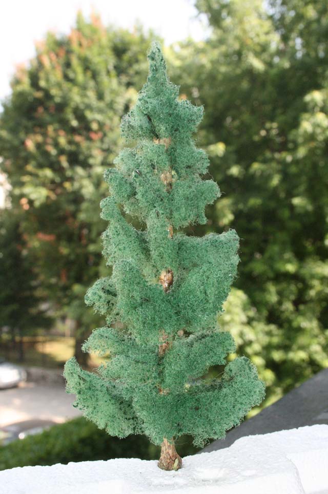

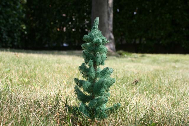

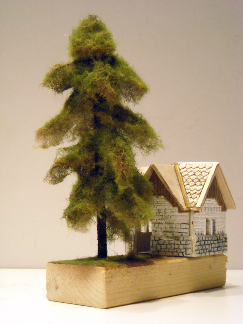

Ciao a tutti ecco la mia seconda realizzazione botanica...
Mi è piaciuta talmente tanto che l'ho piantata nel giardino di casa...
Ovviamente aspetto consigli e giudizi!
Ciauz
122,34 KB
86,17 KB
Stefano
Re: Pini ed Abeti
#38 Messaggio da Marshall61 »

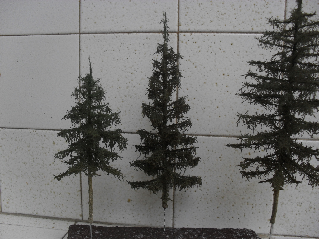

Ciao Stefano, vedo che le prove continuano, a mio parere è troppo "spumoso", ossia hai usato troppa fibra di dacron e la tonalità del verde è smeraldo e non ha pertinenza con il vero.....queste sono le mie prove fatte un paio di anni or sono utilizzando delle fibre per l'erba elettrostatica di diverso colore (in uno) nell'altro ho utilizzato l'erba che usano del patchworks di un unico colore tra l'altro orrendamente plasticato, e che mi hanno fatto dirigere verso le trame della Mininatur, fermo restando, come ti ho detto in altro post debbo ancora provare con il pianta erba. Il consiglio che ti dò è quello di usare pochissima fibra di dacron (anche io nei miei due esempi nè ho utilizzata troppa, deve essere molto rada e non più lunga di 1,5-2 cm., evitare la polvere per i prati ma utilizzare il fioccaggio, quello della Woodland è ottimo per questi lavori (si chiama fine turf) o l'erba non superiore ai 2 mm. di lunghezza:
175 KB
143,48 KB
Riassumento, plauso per il lavoro, ma sinceramente a me non piace.....scusami per la schiettezza e spero che non ti faccia adirare questa mia affermazione..è a fin di bene non vuole certo ferire ma è dettata solamente dalle mie esperienze pregresse, e ti deve essere di sprone per continuare e migliorare......sapessi quante prove ho fatto io e che ancora stò facendo.....Buon lavoro!!!! :wink:

Si Stefano, forse è un pò troppo spumoso.
Comunque è solo provando e riprovando che si migliorano i propri lavori.
E' così anche per le rocce, la vegetazione, gli alberi, gli edifici...
A proposito di tecniche prova anche a guardare questa guida sui pini.
Devo dire che il risultato finale non è male. :wink:

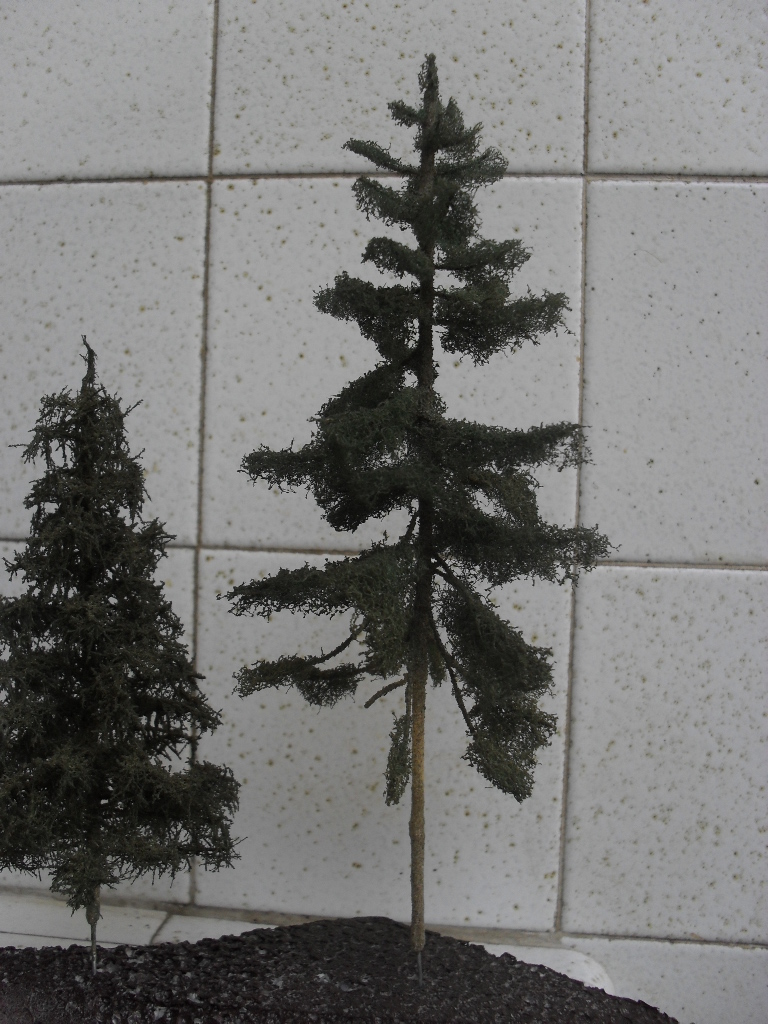

ciao ragazzi

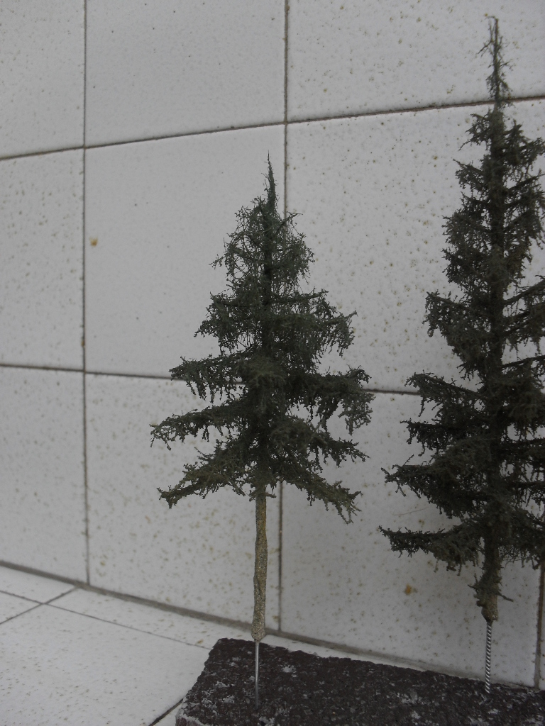

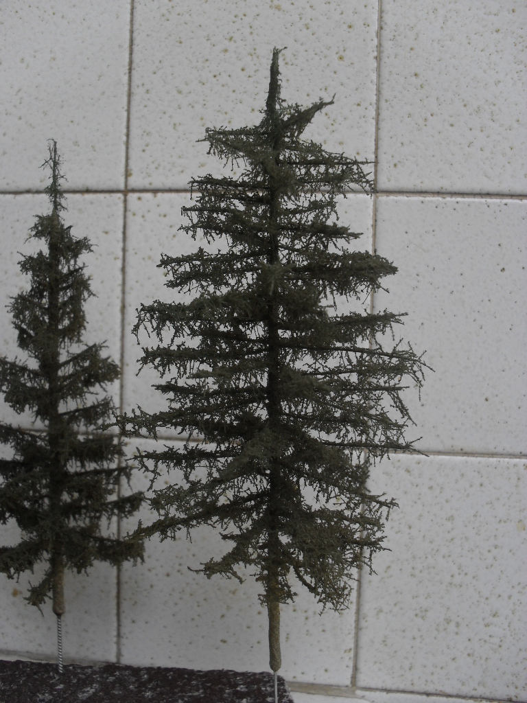

ho realizzato alcuni abeti per provare a vedere come venivano....che ne pensate?
( le foto sono poco luminose, ma con la digitale ci sono sempre problemi....tra l'altro anche i colori sono alterati!!)
597,08 KB
conifera:
532,54 KB
altofusto:
527,78 KB
questo è fatto con il dracon:
533,11 KB
grande abete:
537,54 KB
attendo vostre.

Sono tutti bellissimi, mi piace moltissimo questa conifera:
Che tecnica hai utilizzato?
Visto che abiti zona Milano, approfitto per chiederti dove hai trovato il DACRON perchè io faccio fatica a reperirlo.
Grazie in anticipo.

ciao Andrea,
il dacron lo trovi nelle passamanerie: è l'imbottitura per giubbotti, piumini ecc ecc....se non ricordo male ce ne una in via V. Monti e dovrebbe chiamarsi De Paoli o De paola, ed è ben fornita....
la tecnica:
anima in fil di ferro da 1.2 mm, avvolgo del fil di ferro da 0,40 mm plastificato verde, quello che usano i fioristi, formando da prima il tronco, e poi salendo, ogni 5/6 mm formo delle asole per i rami, fino alla cima.....
finto questo, taglio le asole e creo i rami, più asole ci sono più rami ottengo.....

#43 Messaggio da peppardo »
a questo punto sagomo i rami e taglio le eccedenze dando la forma all'albero....cospargo tutto il tronco con vinavil non diluita e faccio cadere della sabbia di mare, per simulare la corteccia, fino a 3/4 cm dal culmine, senza ricoprire per intero il tronco.....volendo si può lasciare grezza la sabbia oppure si colora una volta asciutta la vinavil, con un colore grigio sasso....
a essicazione completata, con la colla spray si passano i rami......poi ho usato erba statica da 6mm....ho lasciato asciugare un pochino....altra passata di colla e erba statica da 2mm....
asciugatura di qualche ora e aerografo con colorazione finale usando acrilico Maimeri....tutto qui.......
spero di essere stato chiaro.
sbb
