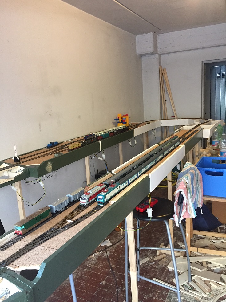

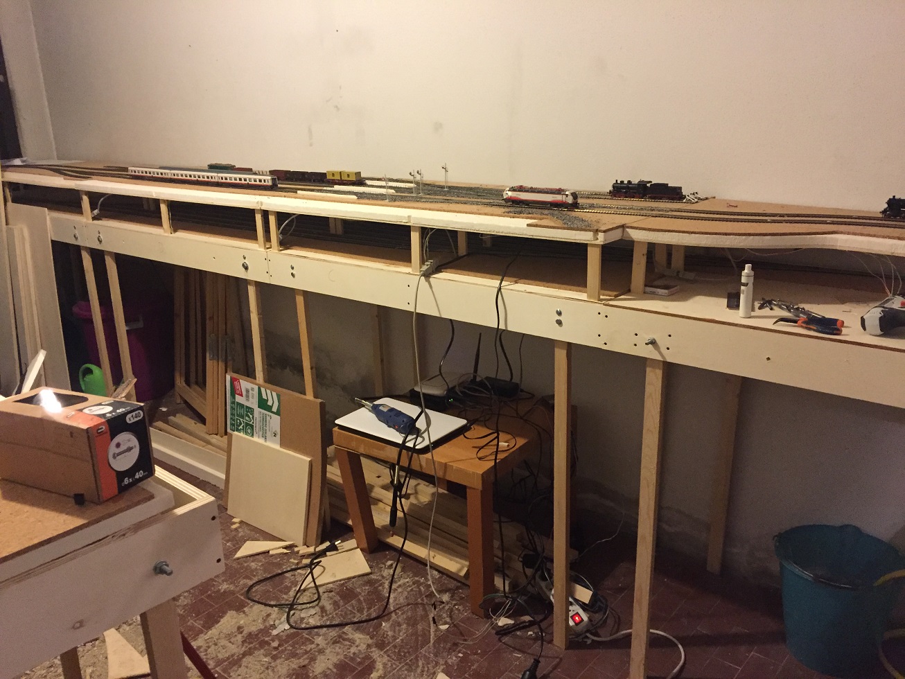

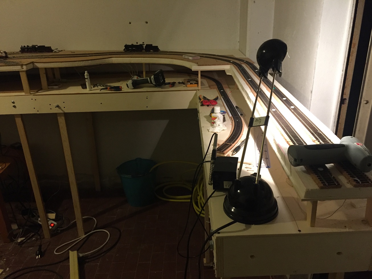

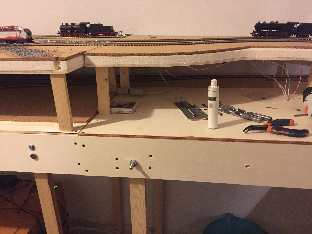

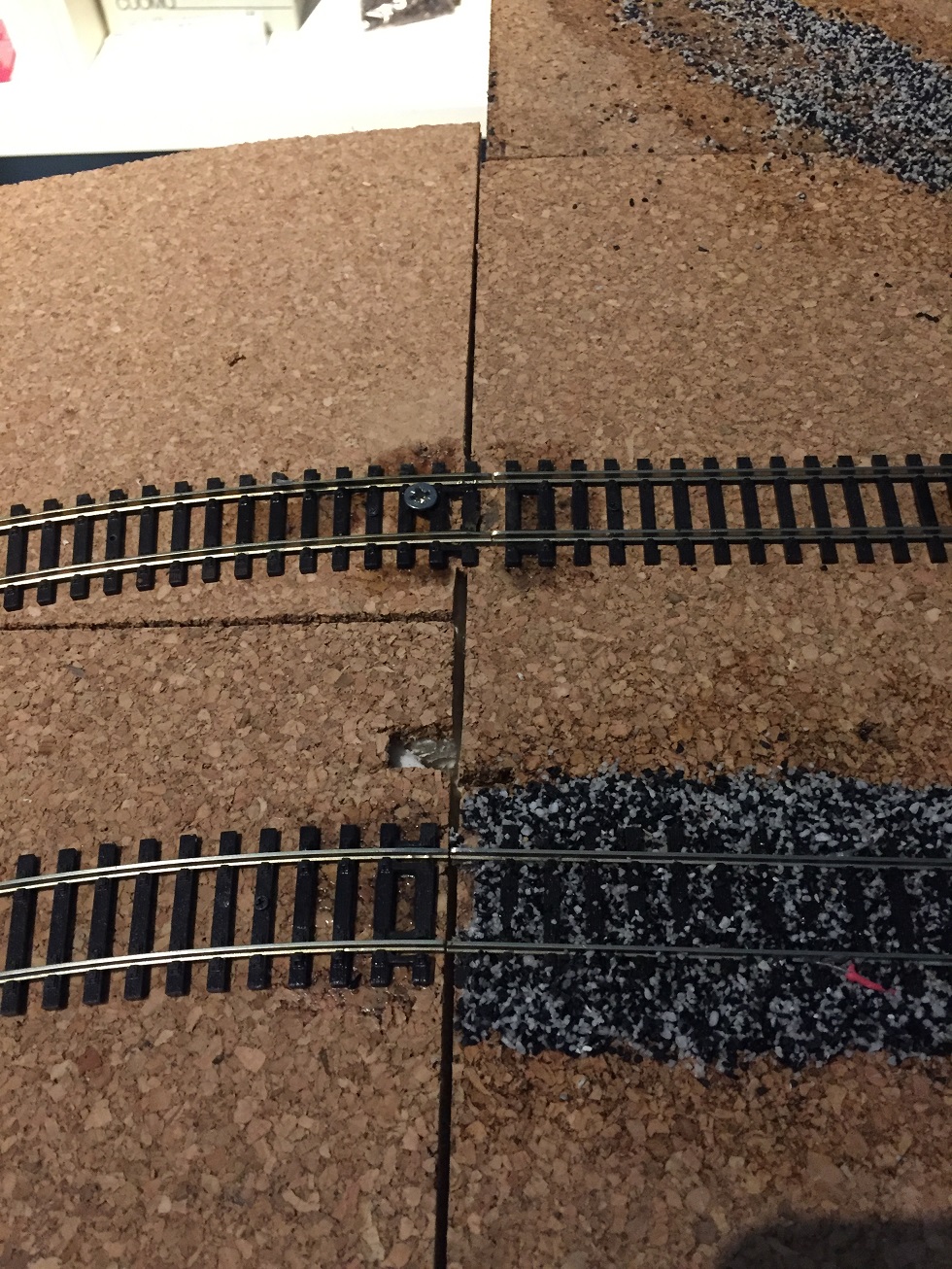

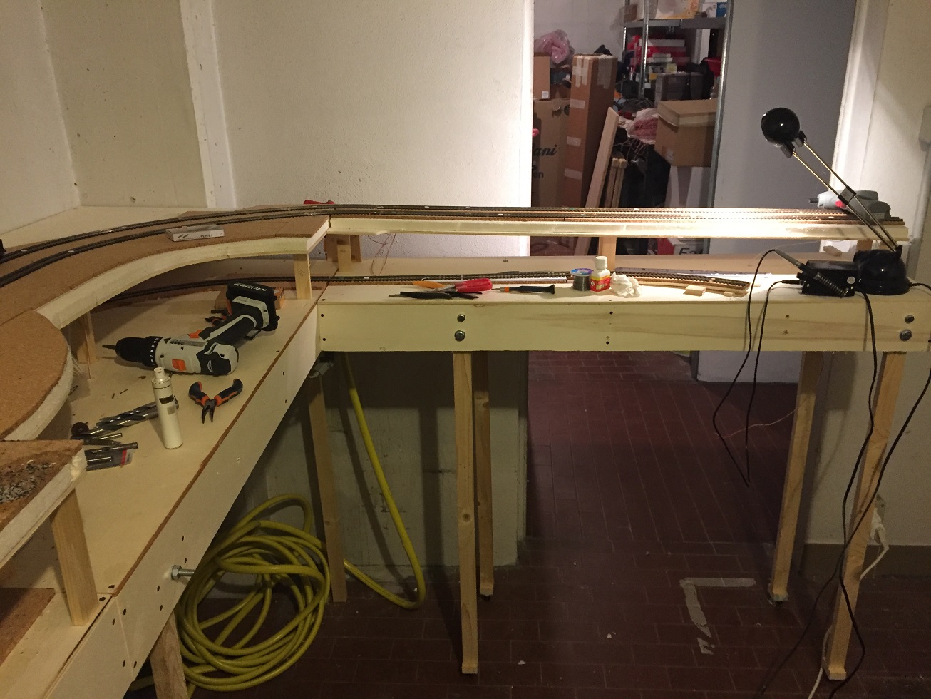

Un breve aggiornamento.
Procedono i lavori per la rampa seguendo il progetto disegnato da Fabio.
la pendenza mi sembra ok, 3 cm per 120 di lunghezza del binario (2,5%)
toccherà il 3% solo nel primo tratto che è in costruzione insieme agli altri 2 moduli che la completano.
conto di riuscire a completarla per dicembre così da riuscire a fare un piccolo video con le prove.
abbastanza complesso allineare i binari tra i moduli dove comincia la pendenza.
le loco a vapore deragliavano ma con delle viti sono riuscito ad allineare a modo i binari stessi ed ora è tutto ok.
c'è un po' di confusione nel cantiere, ma conto di riordinare tutto appena finito i moduli delle rampe.
purtroppo il tempo è poco e lo dedico alla costruzione, oltre ad essere un po' freddino nel garage.
a presto,
simone

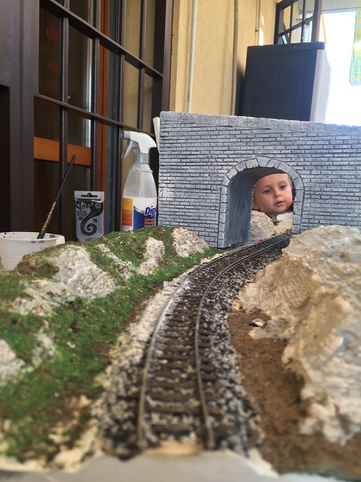

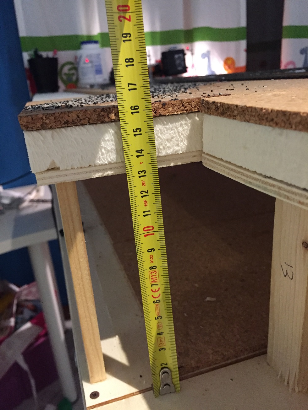

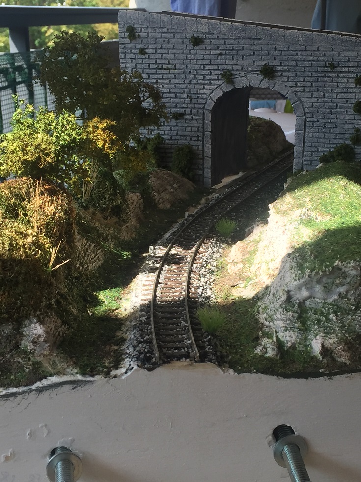

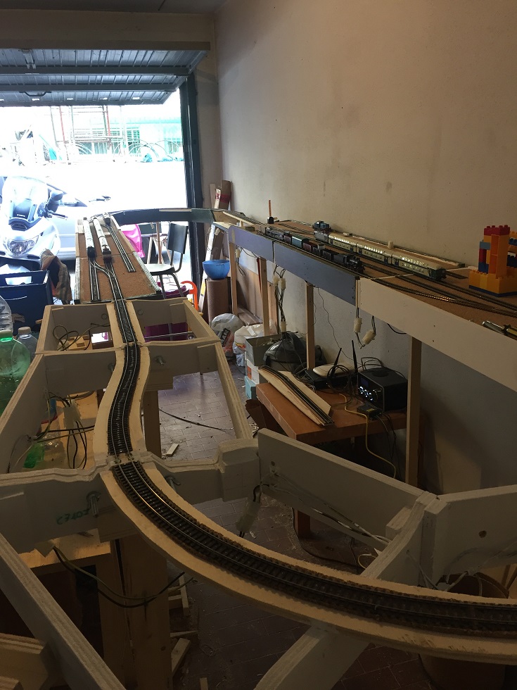

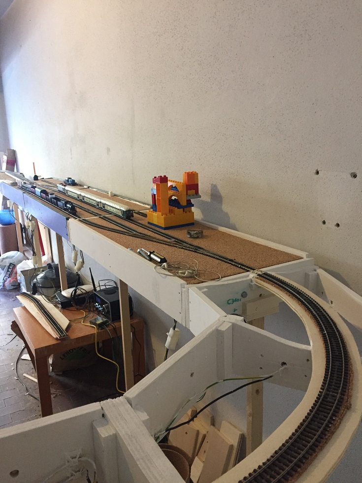

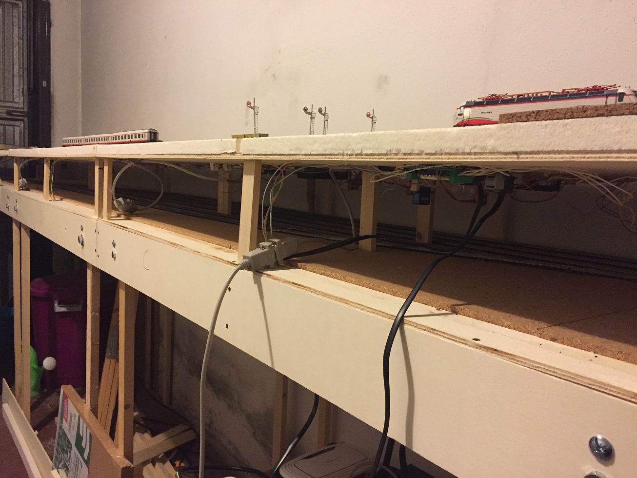

Ciao a tutti,
è da un po' che non scrivo, ma ho rivisto completamente il progetto Samoggia.
ho cambiato completamente l'dea di utilizzo e realizzazione del plastico, ispirandomi al fremo.
per il momento ho realizzato alcuni moduli per fare un ovale con due piccole stazioni di transito per far girare i convogli su richiesta dei bimbi. in realtà il progetto prevede due stazioni di testa ed una di transito , giranco lungo le pareti del garage.
con questo sistema riesco a smontare tutto con facilità e a lavorare i singoli moduli in casa, sfruttando meglio il tempo.
allego qualche foto.
simone
