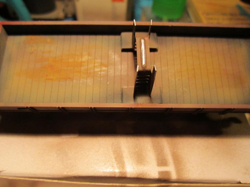

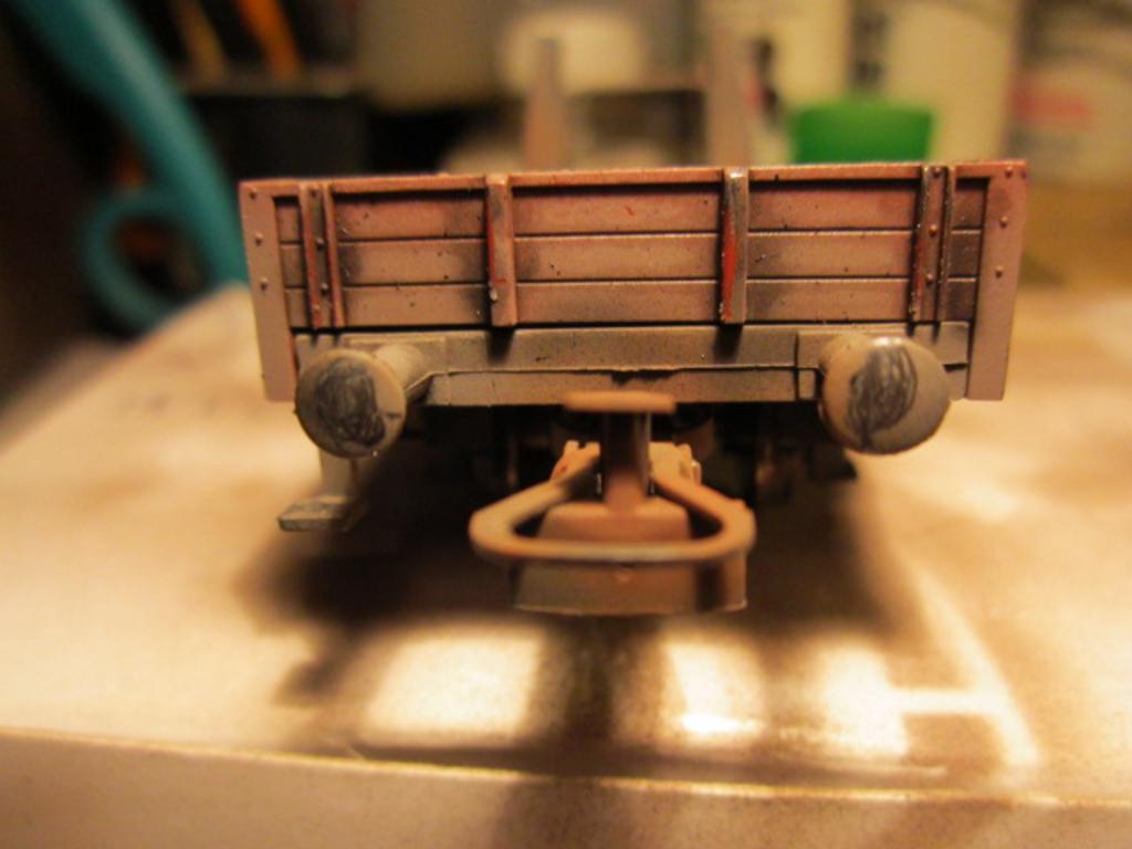

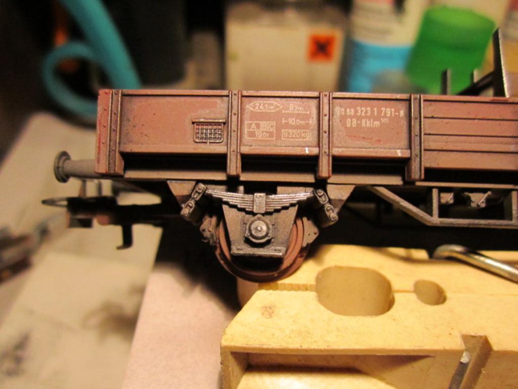

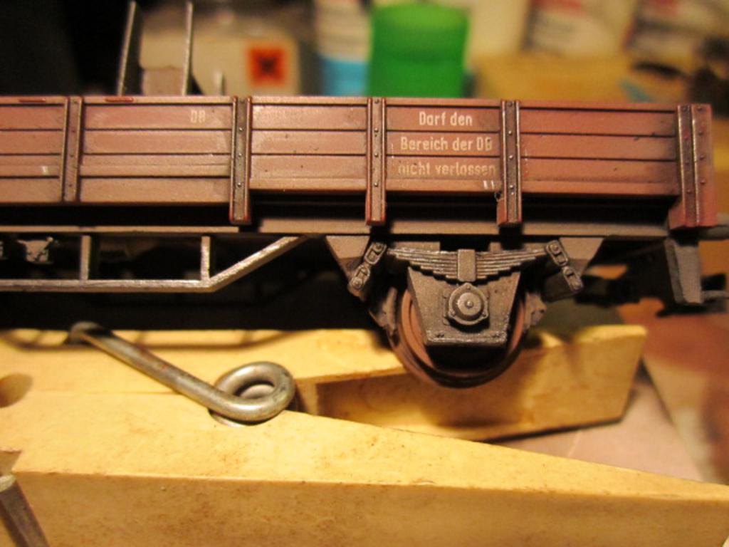

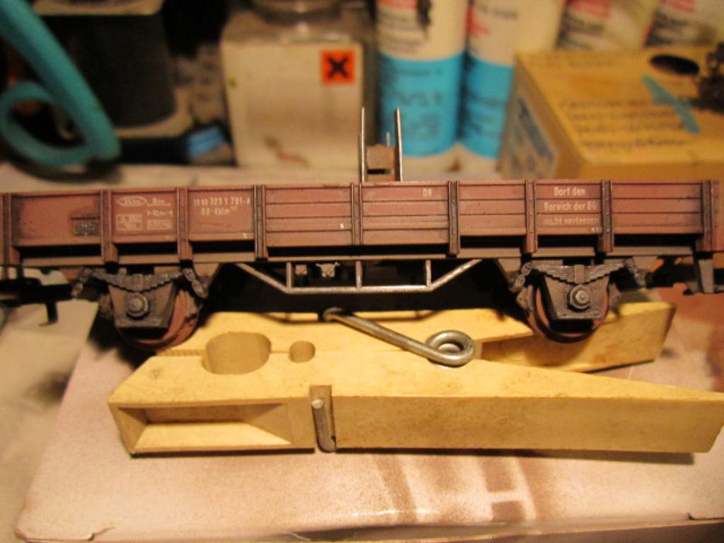

Terminato il primo carro

Bello! Invecchiamento ben riuscito. Rivedrei soltanto il piatto dei respingenti e la traversa, dalla quale eliminare la traccia di fusione della plastica. Il piatto dei respingenti lo farei nero con una punta di argento metallizzato scuro e nella parte centrale creerei un leggero spessore, a simulazione del grasso, che dipingerei sempre con nero e metallizzato, trattando la parte che simula l'accumulo di grasso con una punta di trasparente lucido. L'accumulo di grasso lo puoi ottenere con una minima quantità di vinavil da dipingere una volta essiccato.

ottimo lavoro!!! :cool:

@ Antonio grazie per l'apprezzamento, eliminare le sbavature sarebbe un ottimo lavoro ma dovrei metterci molto tempo in più e con i lavori in corso comporta attese lunghe poi ho notato che se il carro messo in circolazione sul plastico non si nota il dettaglio caso differente per i modelli da bacheca dove curo il dettaglio maniacalmente dato che rimane in piena vista, il medesimo problema avviene con i respingenti dove l'accumulo di grasso il più delle volte non lo noti anzi in più casi ho dovuto rifarlo causa distacchi da manipolazione pertanto ho deciso di non farlo per i rotabili che girano molto sul plastico, cerco di curare una vista d' insieme che e poi quello che si percepisce di un rotabile in movimento evitando lavori che allungano i tempi e aumentano i costi (l'HO la faccio per terzi) e su questo punto ho i maggior problemi :wink:
Per simulare il grasso utilizzo una resina per addensare i colori ad olio miscelata con il pigmento per i colori ad olio con colpi di luce fatto con colori metallizati e vernici lucide.

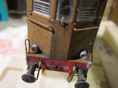

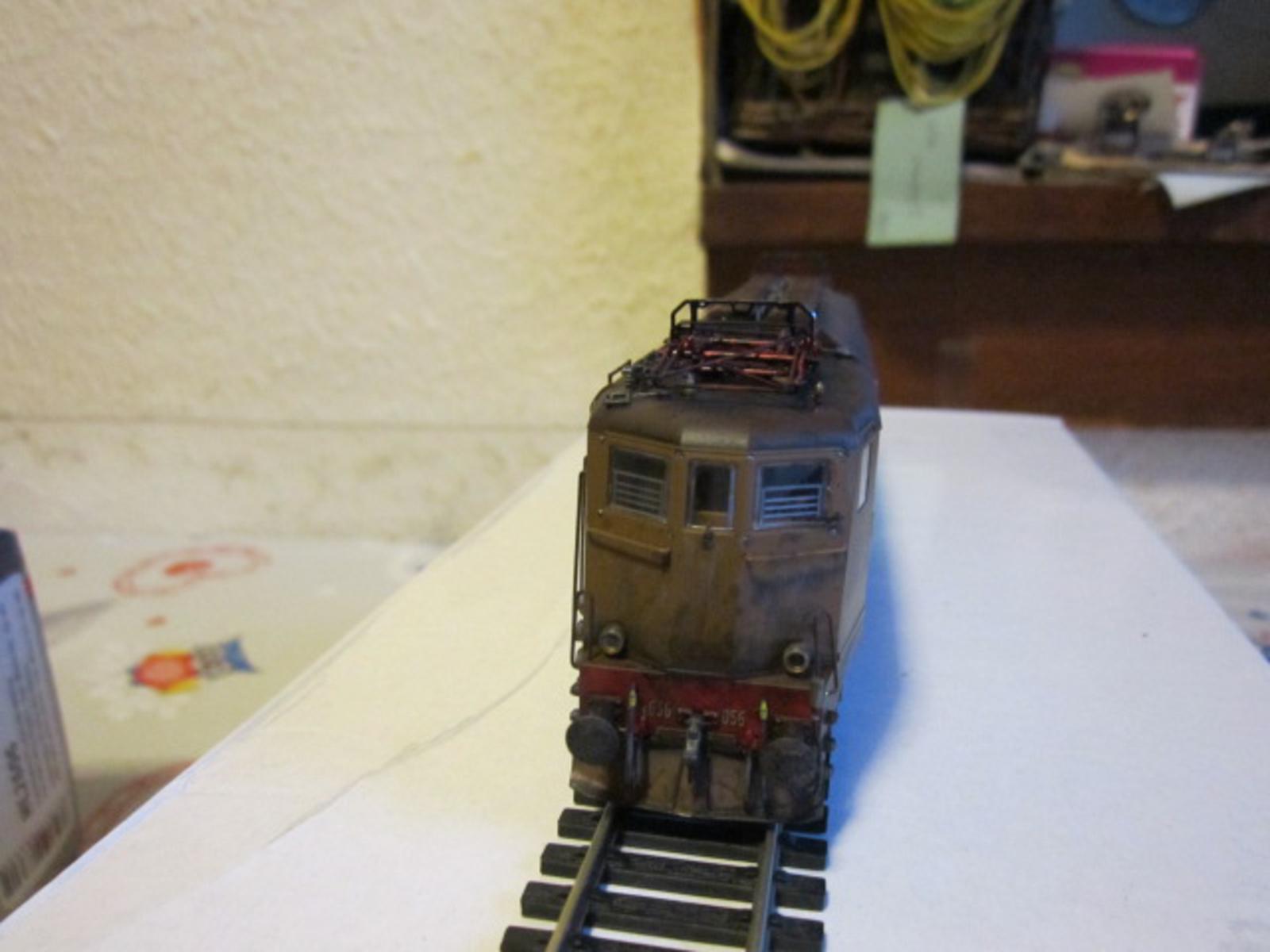

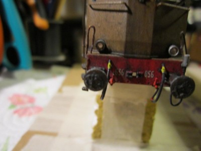

Invecchiamento E636 purtroppo la oto e stata fatta con il cellulare.

Ottimo risultato Roby :grin: Massimiliano :cool:

belli......

Eccellente lavoro, ma direi un tantinello esagerato....su una carrozza così non sarebbe salito nessuno.....
Comunque, chapeau!!
