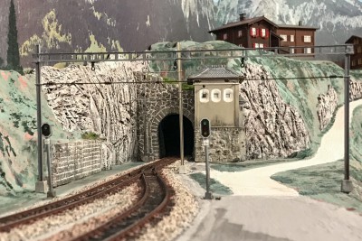

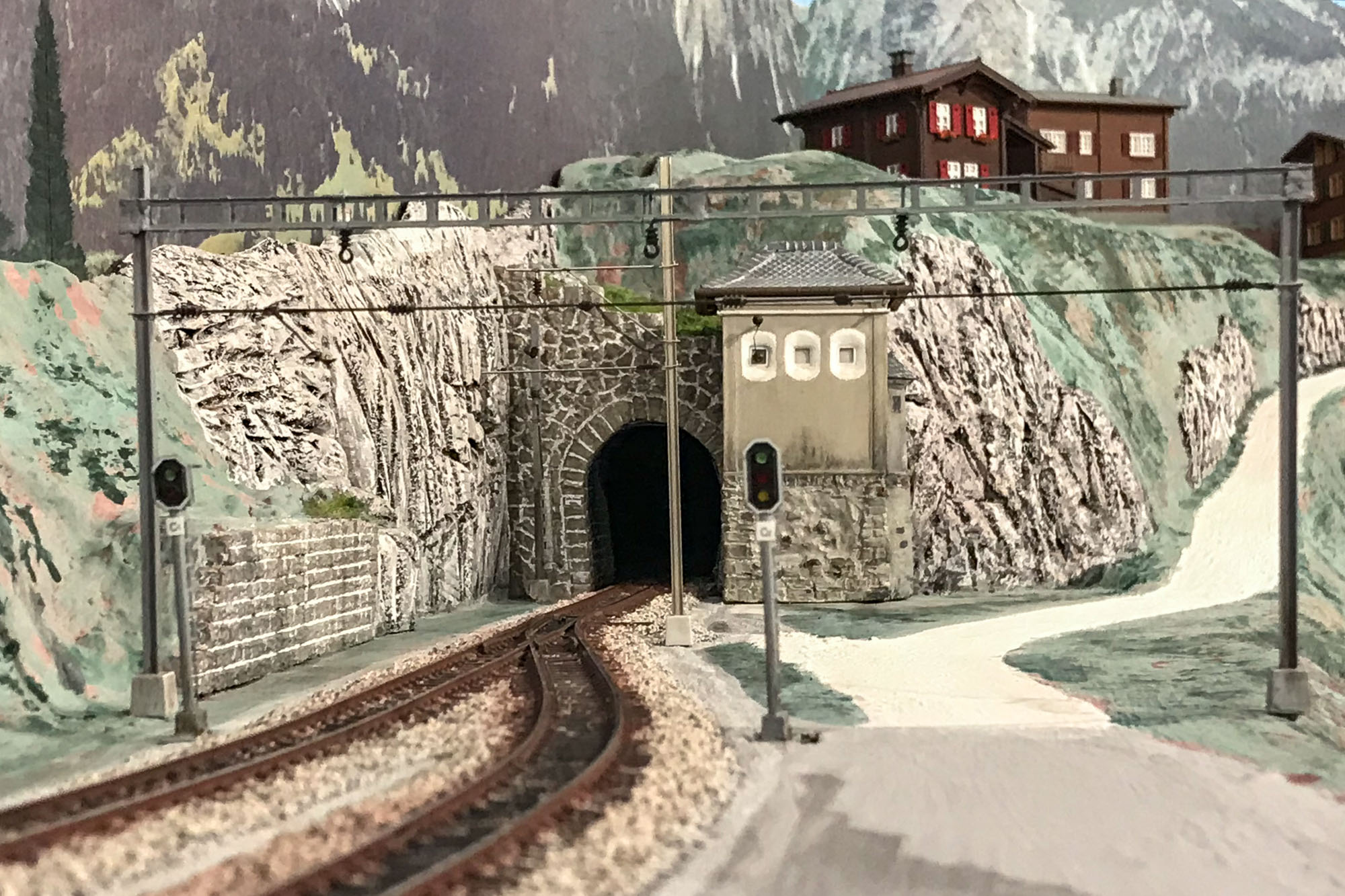

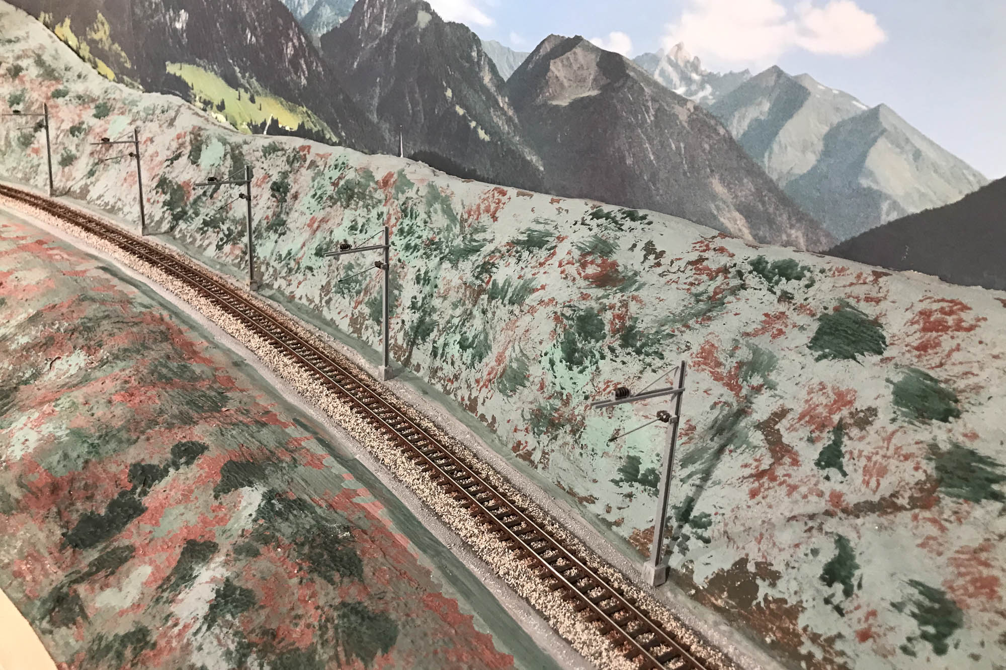

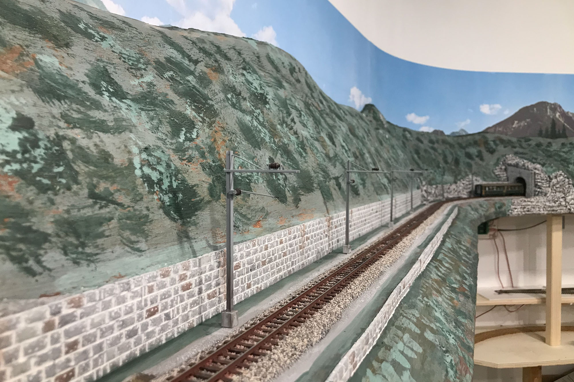

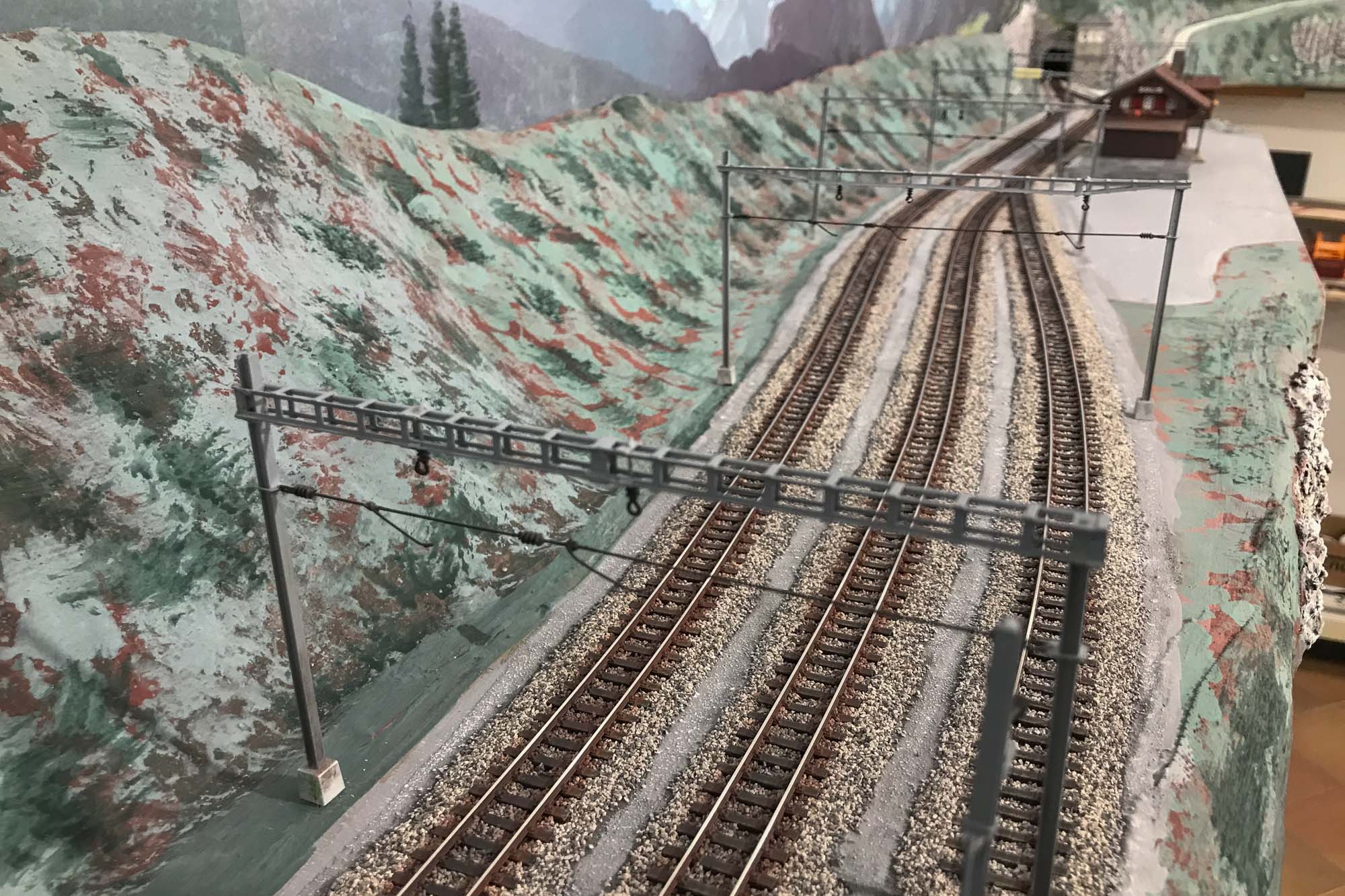

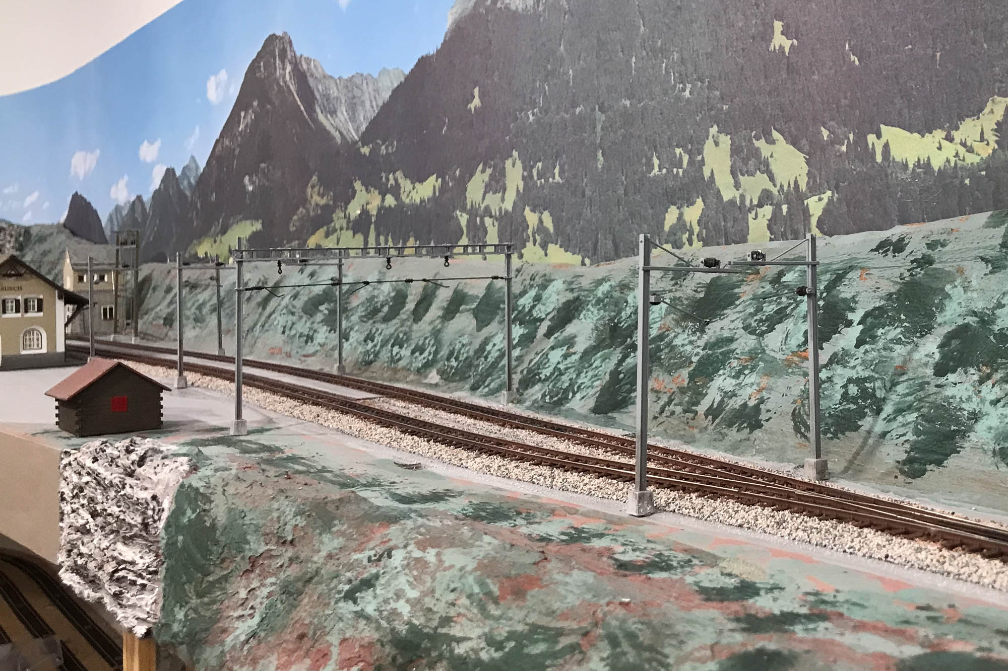

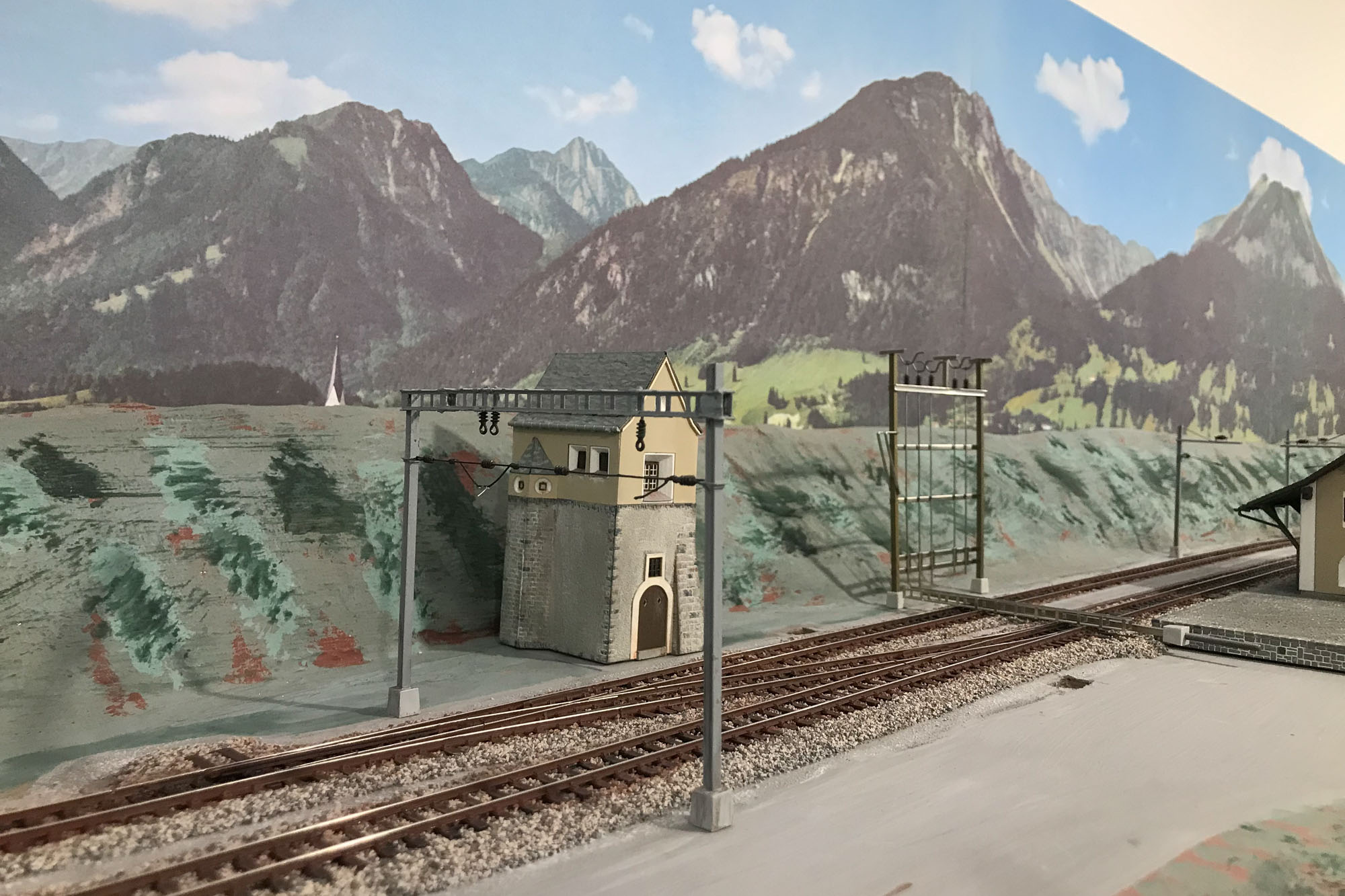

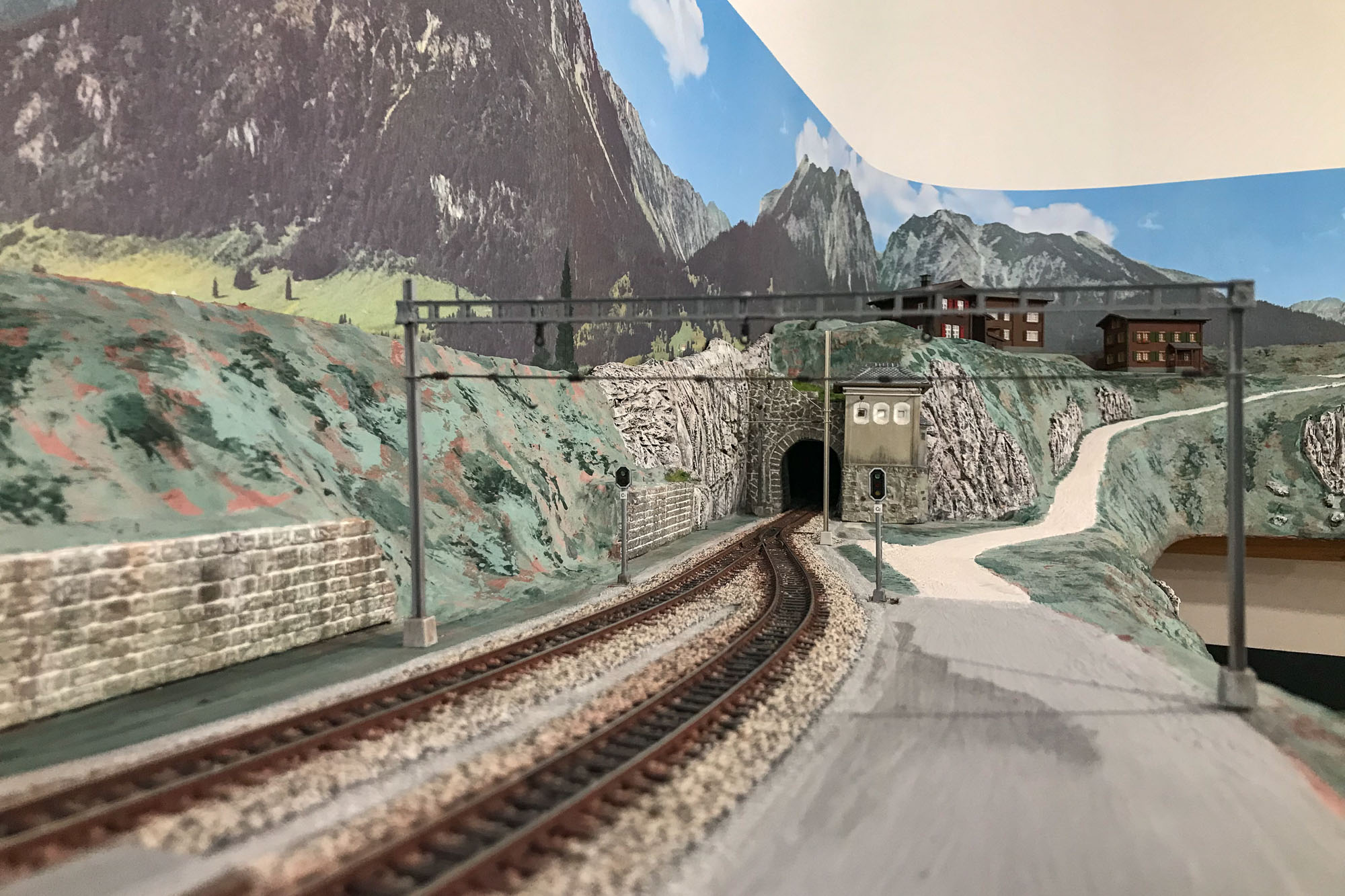

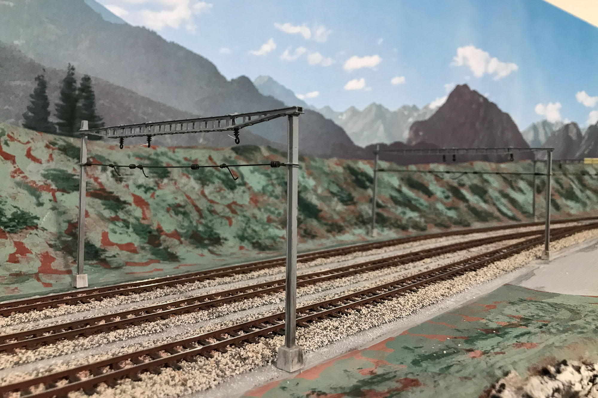

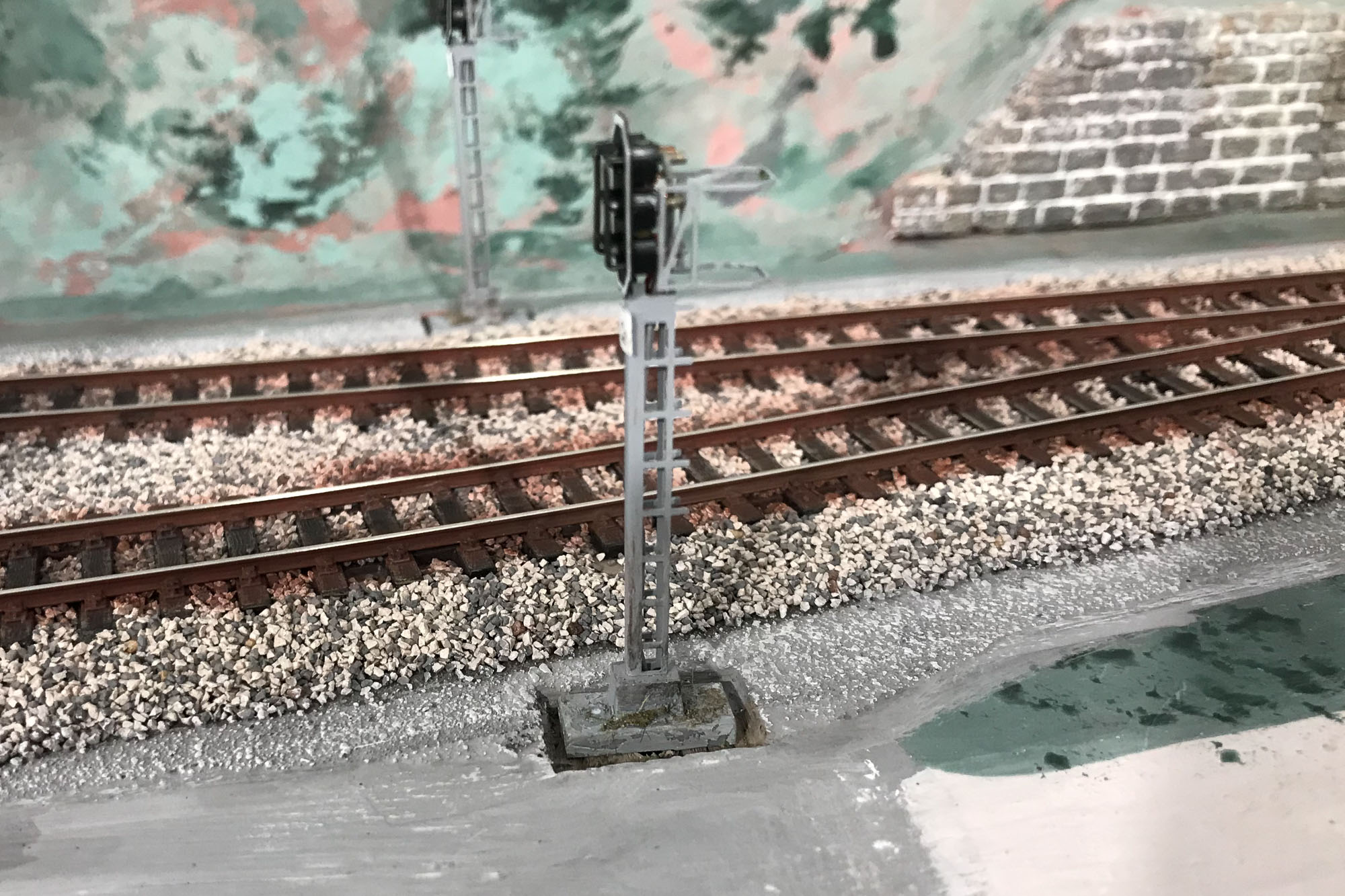

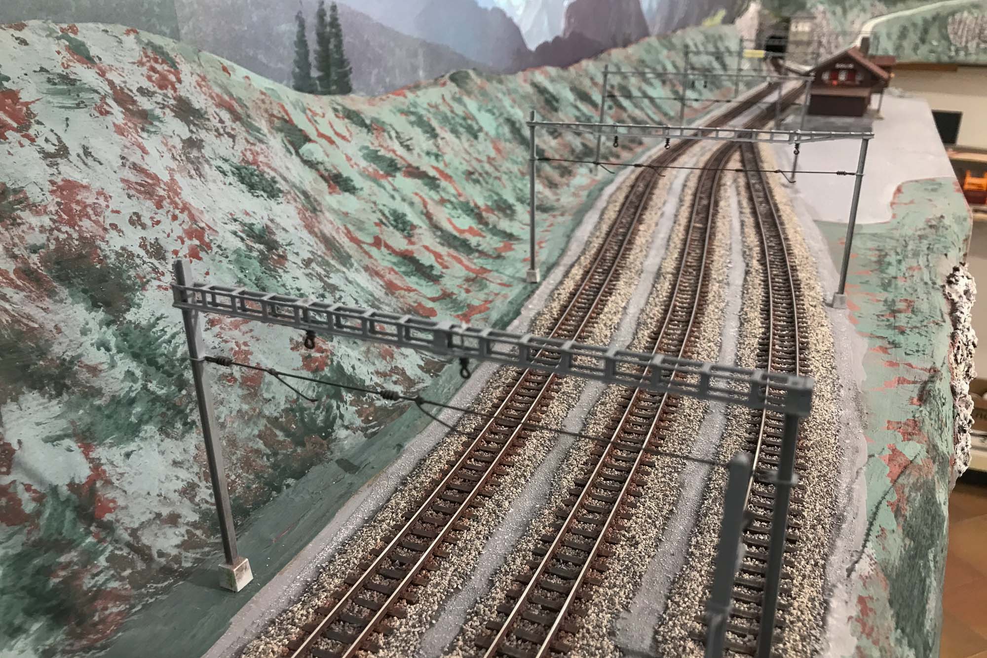

Anche oggi ho dedicato l’intera giornata ai lavori sul plastico...
[266]
Segnali e linea aerea saranno le ultime cose che farò ma, in base alla mia esperienza con “Solis”, era arrivato il momento di individuare le esatte posizioni dove inserire segnali e pali della linea aerea.
In questo modo ne potrò tenere conto quando lavorerò alla vegetazione.
E poi se si fora il piano di legno ad erba già posata si fa più fatica a rimuovere tutto lo sporco che crea il trapano…
Per i segnali (9 in totale) prima di posare i binari avevo già fatto delle incisioni sul legno, che mi serviranno per nascondere il piccolo basamento dei segnali Bemo (v. prima foto).

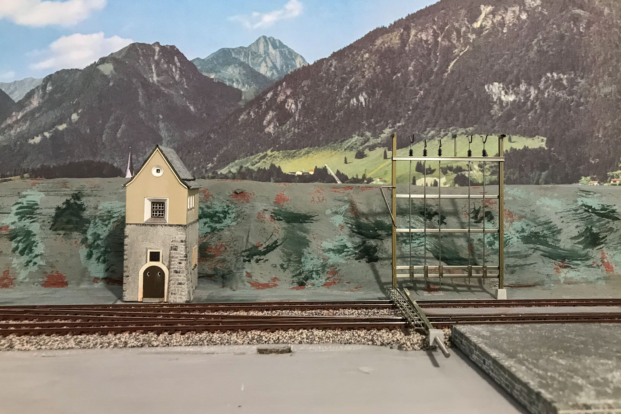

Per la linea aerea ho studiato oggi l’esatta disposizione di pali e portali, cercando di avvicinarmi alle vere Solis e Susch, pur con gli ovvi compromessi dovuti alla minor lunghezza dei binari nel plastico rispetto alla realtà.

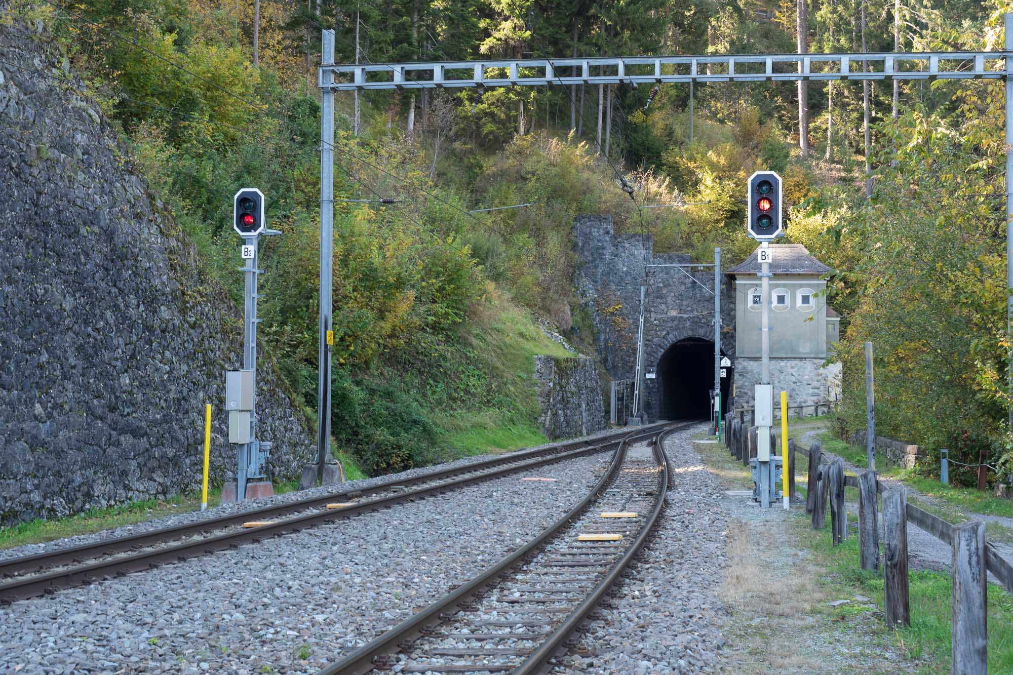

Ho solo un dubbio sull’ultimo portale della linea aerea di Solis.
Nella realtà si trova alle spalle dei segnali ma così non mi sembra stare bene.
L’alternativa sarebbe di spostarlo prima dei segnali.
Vi mostro un’immagine della realtà e le due soluzioni che ho individuato.
Che ne pensate?

Nessuna preferenza circa la posizione del portale di Solis?
Luca - 4S - Solis - Bierdorf
Messaggi: 4149
Re: Plastico “4S”
#208 Messaggio da IpGio »
Luca per quanto riguarda il portale della catenaria a mio modesto giudizio va bene tra l'altro il contesto sul plastico trova riscontro con le foto dal vero della zona.
Comunque la posa della linea aerea va studiata principalmente in funzione estetica del plastico e risulta difficile riprodurre fedelmente una situazione reale, l'importante è cercare di avvicinarsi alla realtà e comunque riprodurre il più fedelmente i vari elementi di questa infrastruttura.
Messaggi: 2512
Re: Plastico “4S”
#209 Messaggio da 58dedo »
Per quanto riguarda la palificazione della catenaria, non discuto il lavoro di modellista farmacista, per il portale, avendo fino ad ora creato un "copia dal vero ferroviario", ritengo che il posizionamento corretto sia vicino all'ingresso della galleria come nella realtà. Buon lavoro [253]
Messaggi: 15727
Re: Plastico “4S”
#210 Messaggio da MrMassy86 »
Bel lavoro Luca!!
Per il portale concordo con quanto detto da Diego!
Luca Solis
Messaggi: 810
Nome: Luca
Città: Borgosesia
Re: Plastico “4S”
#211 Messaggio da Luca Solis »
Buongiorno a tutti.
Ringrazio Giorgio, Diego e Massimiliano per i loro pareri.
Seguirò il suggerimento e collocherò l'ultimo portale di Solis oltre i segnali come nella realtà.
Ho già stuccato i due fori dell'altra alternativa...

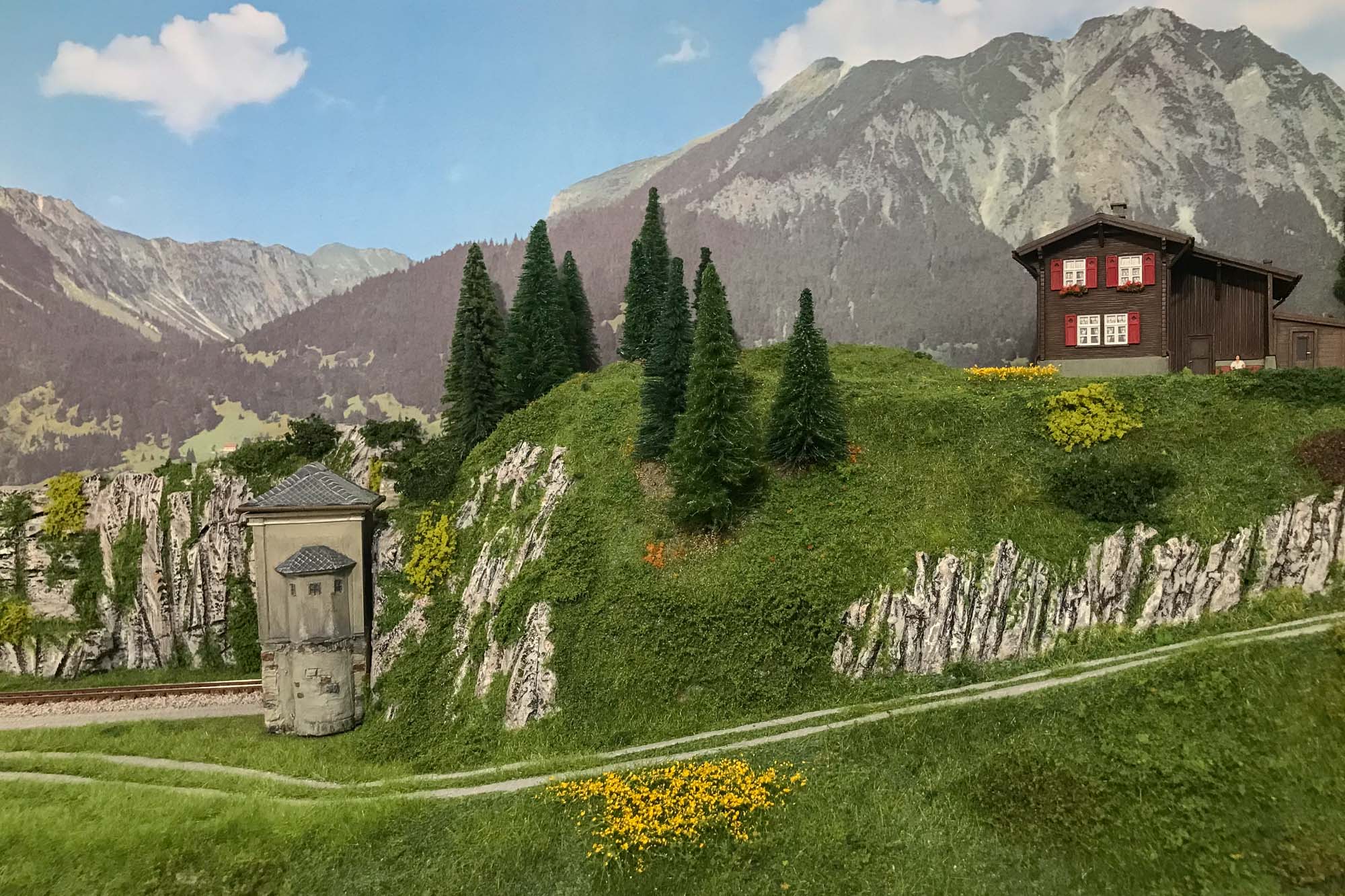

Buongiorno a tutti.

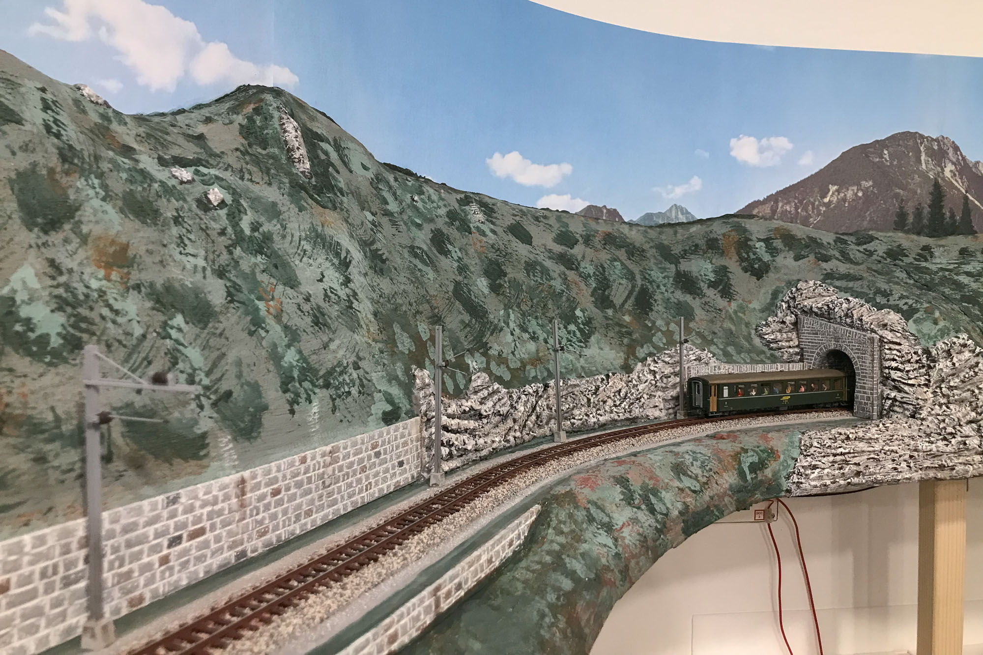

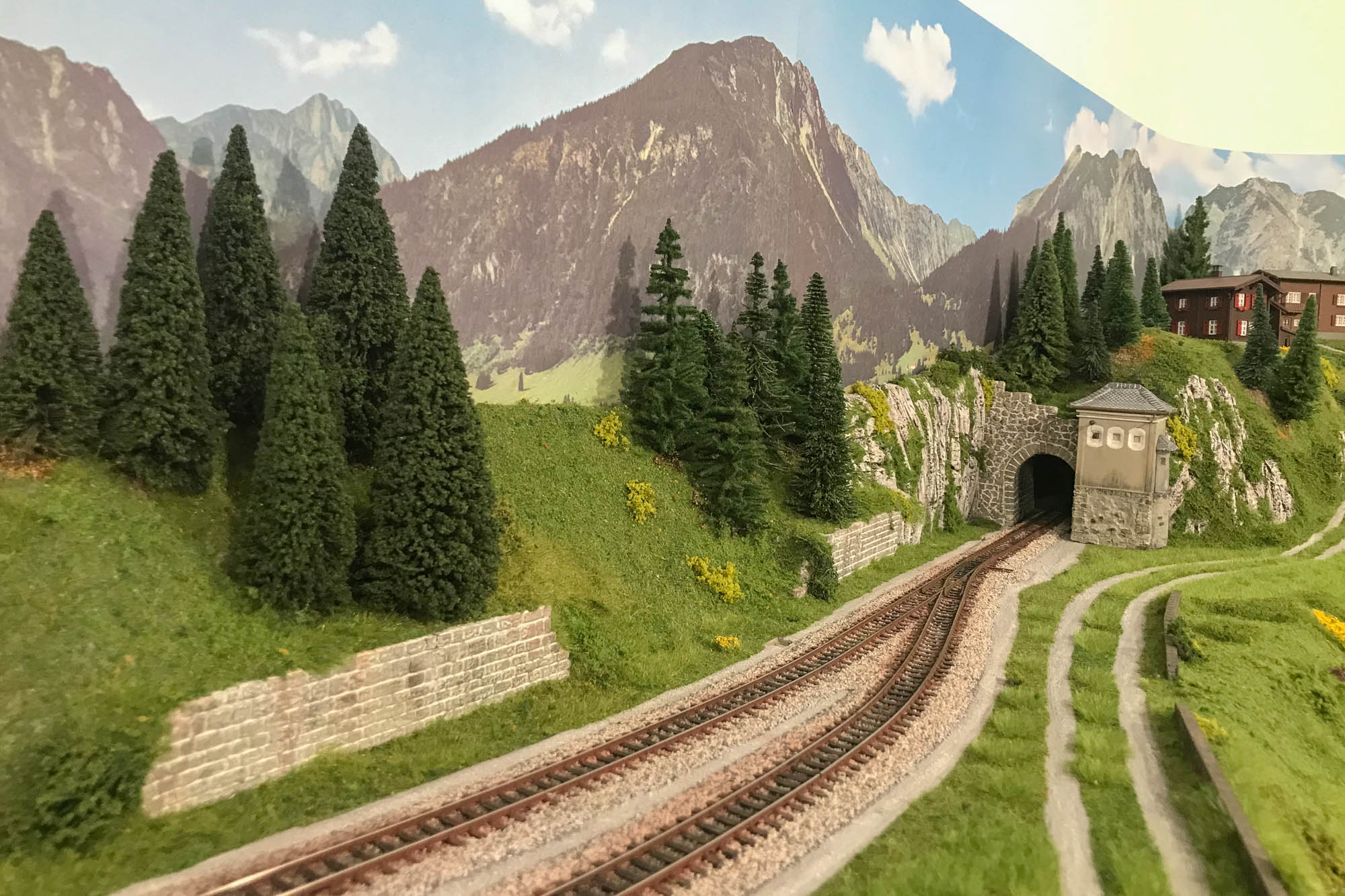

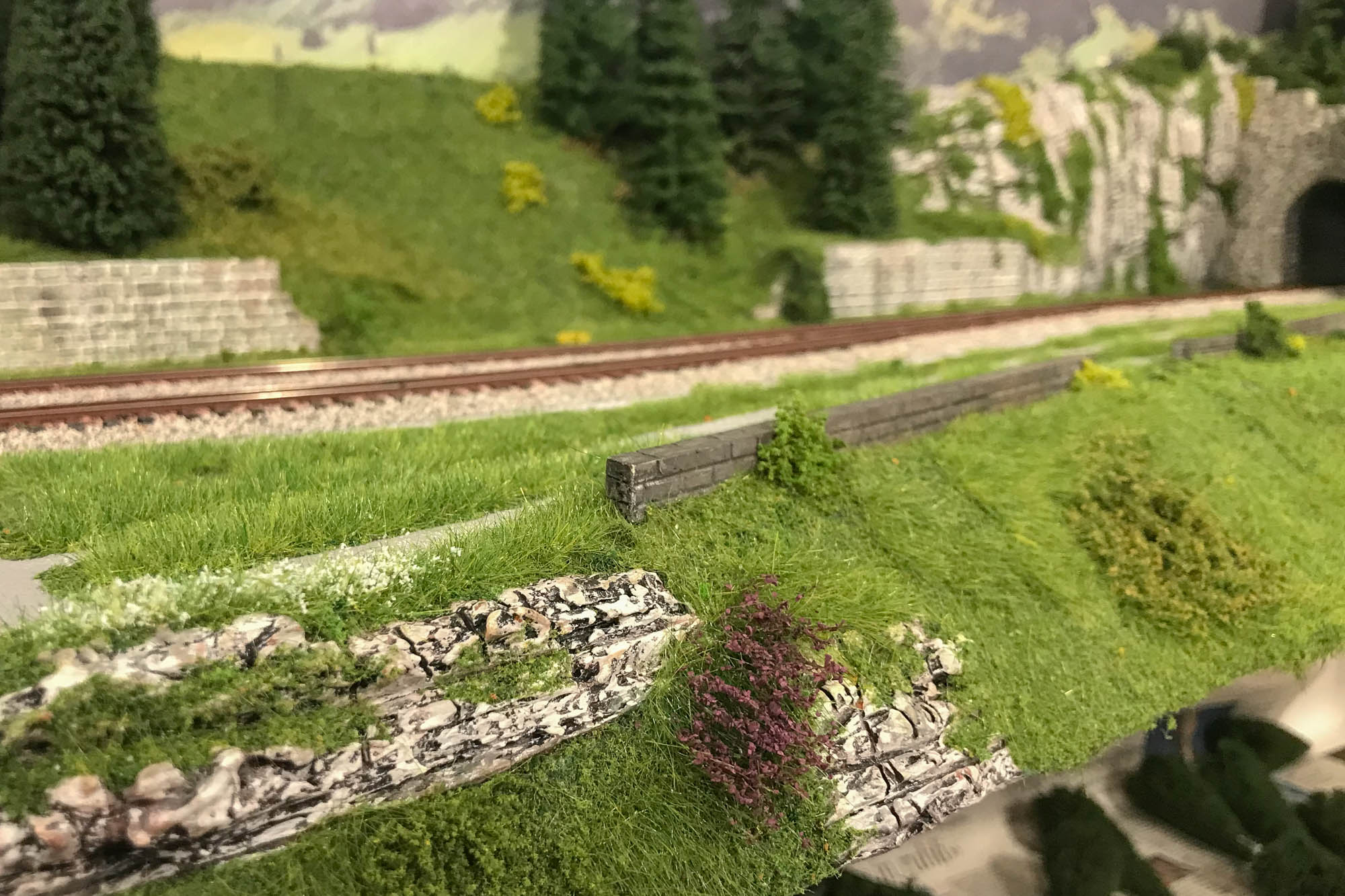

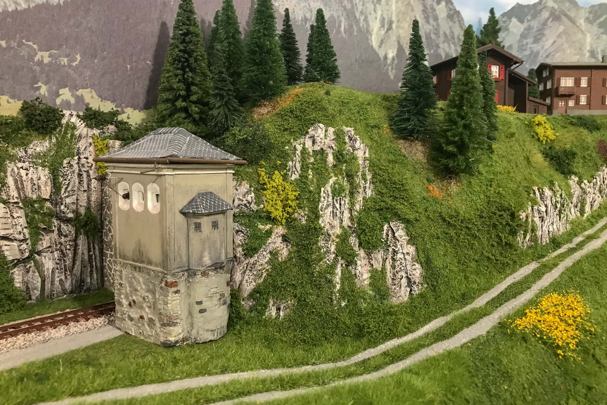

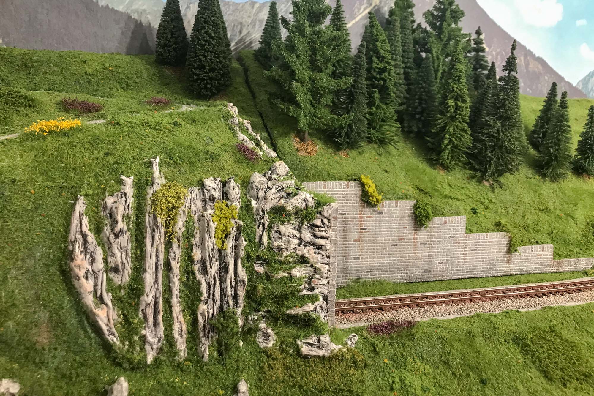

Ho iniziato a posare la vegetazione.
Nelle vallate attraversate dalla Ferrovia Retica i prati sono curati in maniera quasi maniacale, persino quelli in forte pendenza.
Per avere una scena non troppo omogenea e un pò di macchie di colore in più ho scelto di riprodurre la fase primaverile con la fioritura spontanea nei prati.
Allego qualche foto della realtà, che ho cercato di imitare…

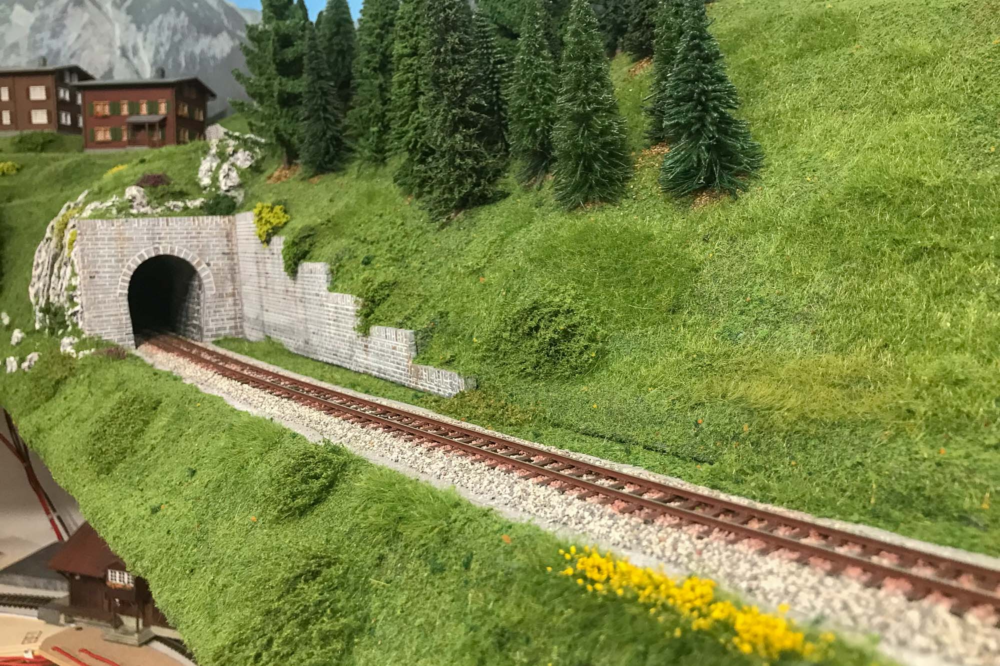

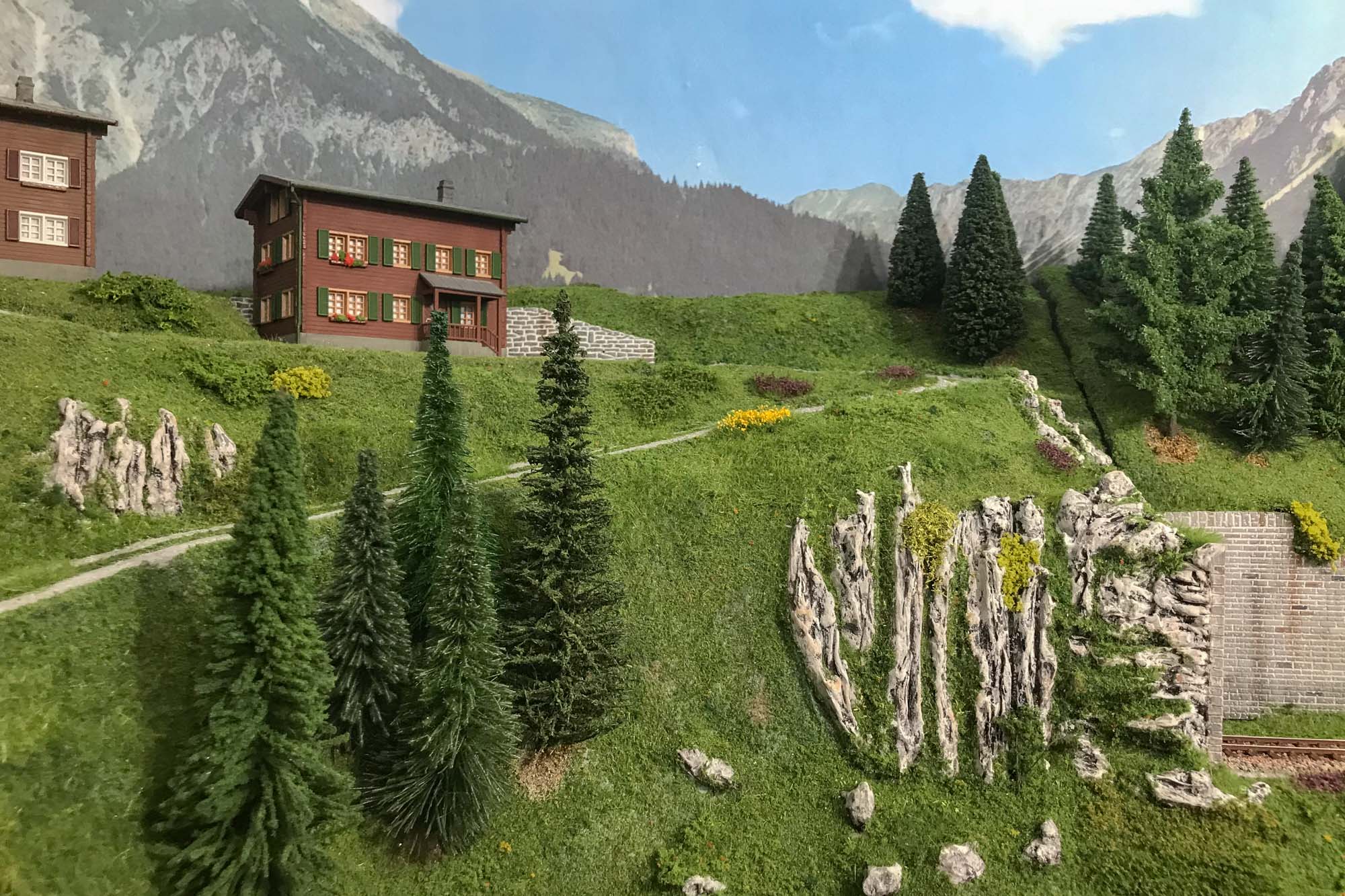

Quanto alla tecnica di posa della vegetazione, oltre che contare sulle mie precedenti esperienze, mi sono rifatto ai suggerimenti di Josef Brandl (TTM Extra n°7).
In sintesi ci sono quattro fasi:
1. posa di un substrato con turf (ben sei tinte miscelate, color terra dove verranno poi gli alberi, vari toni di verde altrove);
2. posa qua e là di erba con l’apparecchio elettrostatico miscelando altezze (2,5 - 5 e 6 mm) e tinte;
3. creazione di cespugli, rampicanti e infiorescenze;
4. posa degli alberi.
Vi mostro un breve tratto dell’impianto con la vegetazione.
Vedo che qualche albero va raddrizzato e manca qualche cespuglio...
Gli edifici sono solo appoggiati.
Prima della posa definitiva aggiungerò vegetazione per chiudere eventuali fessure.
Comunque, che ne pensate?

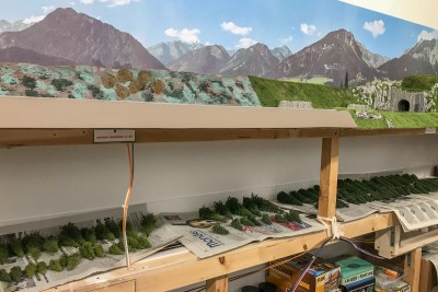

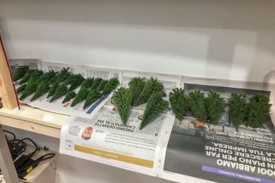

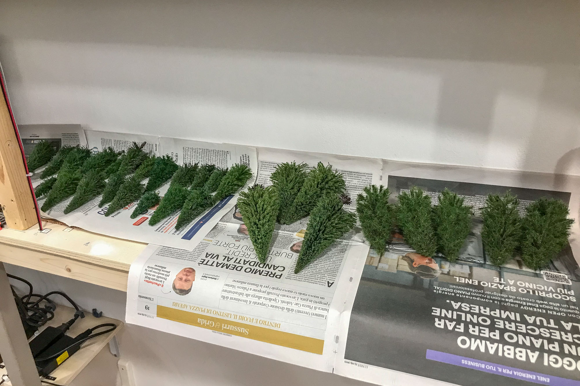

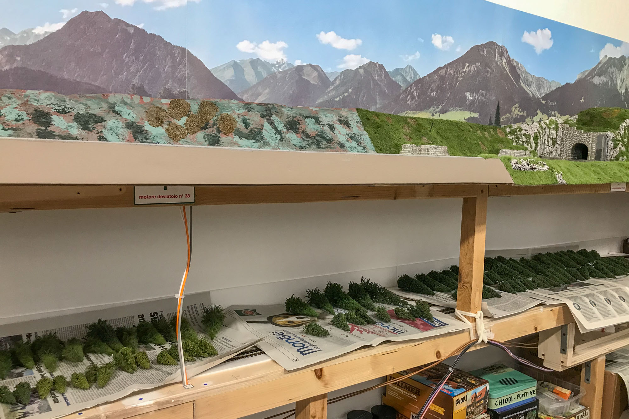

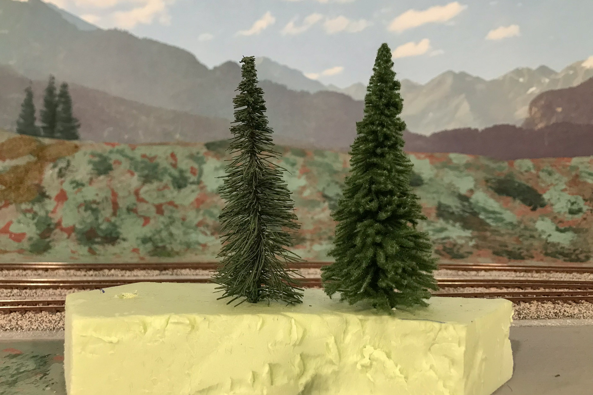

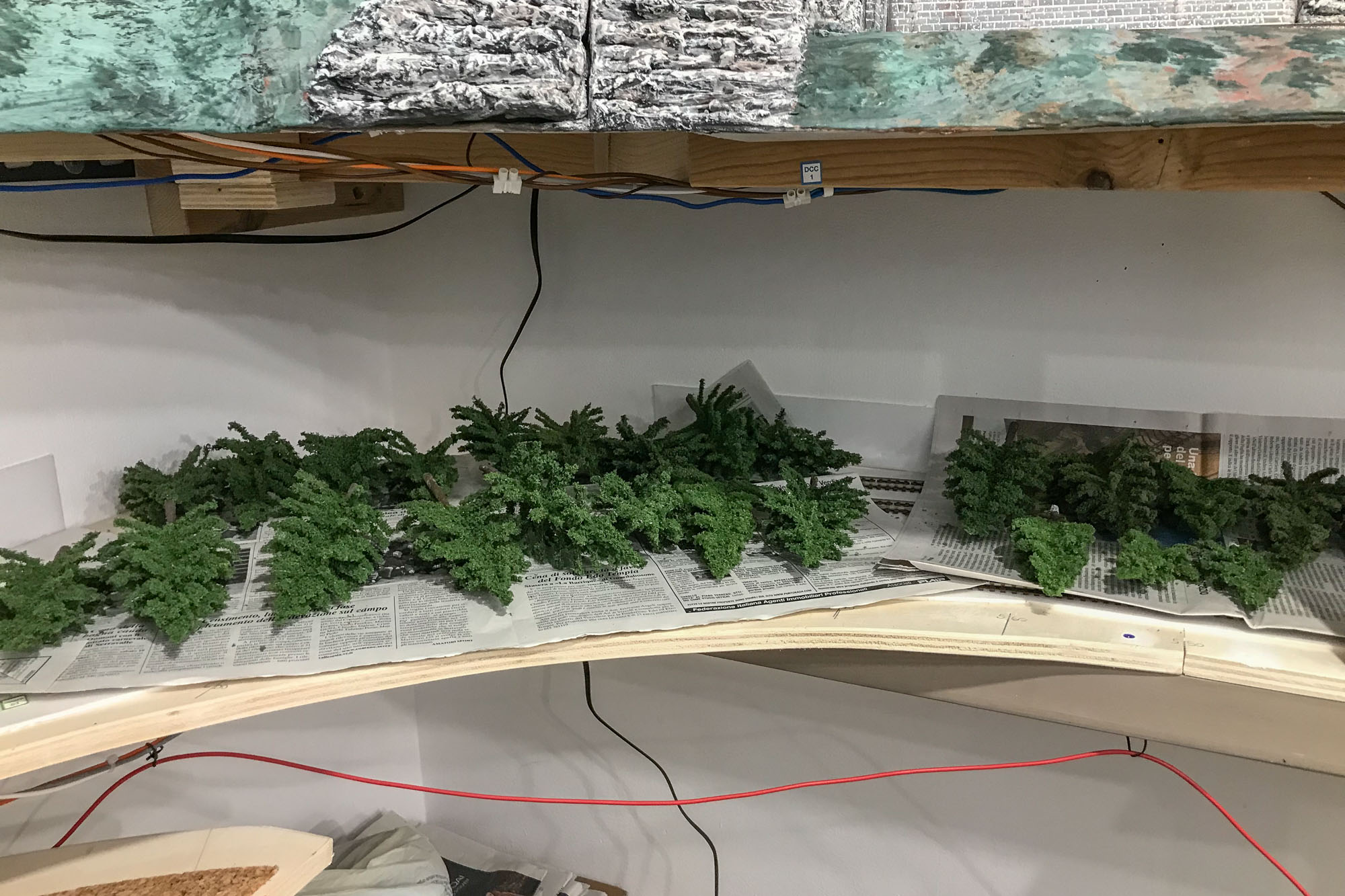

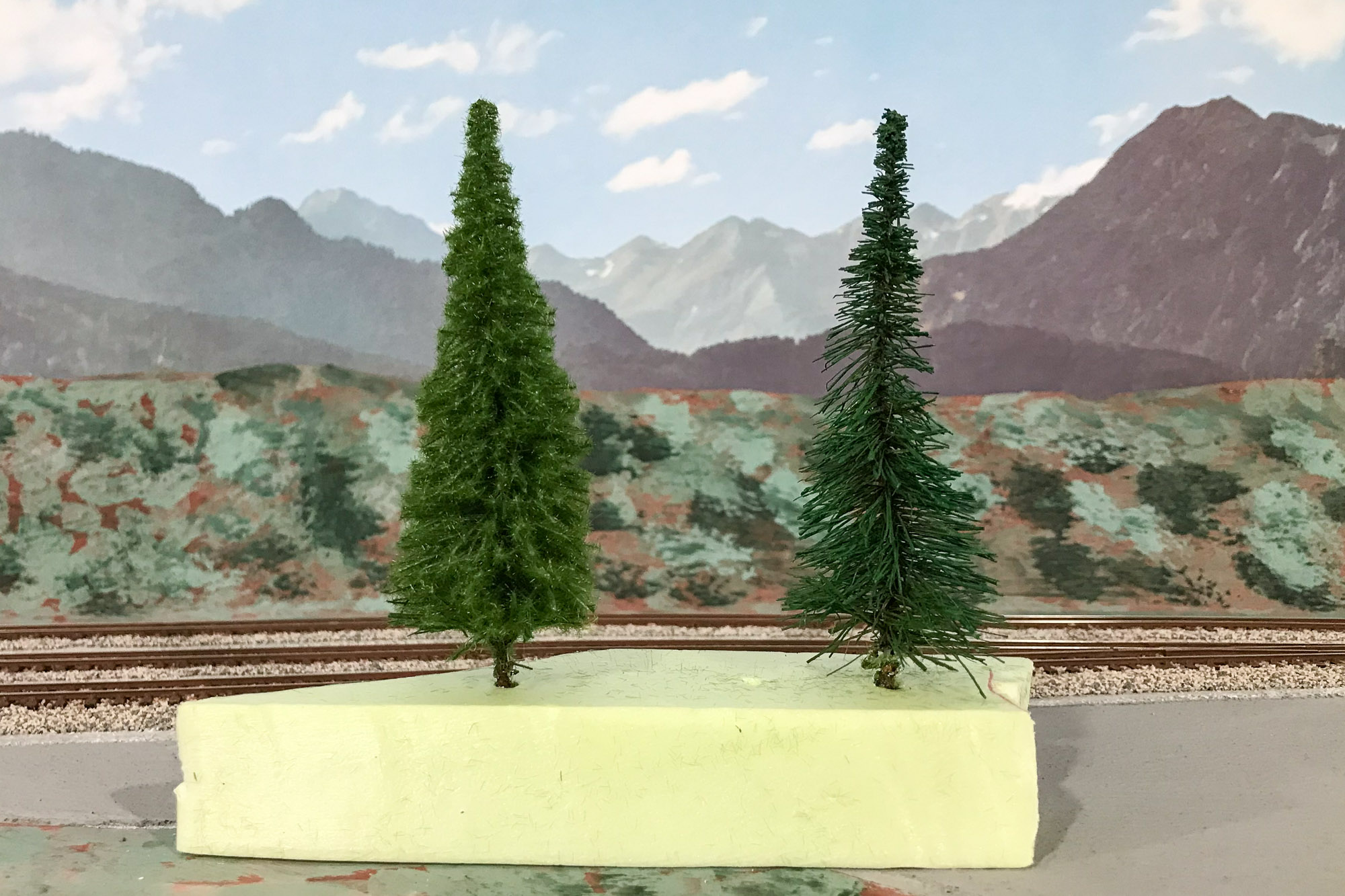

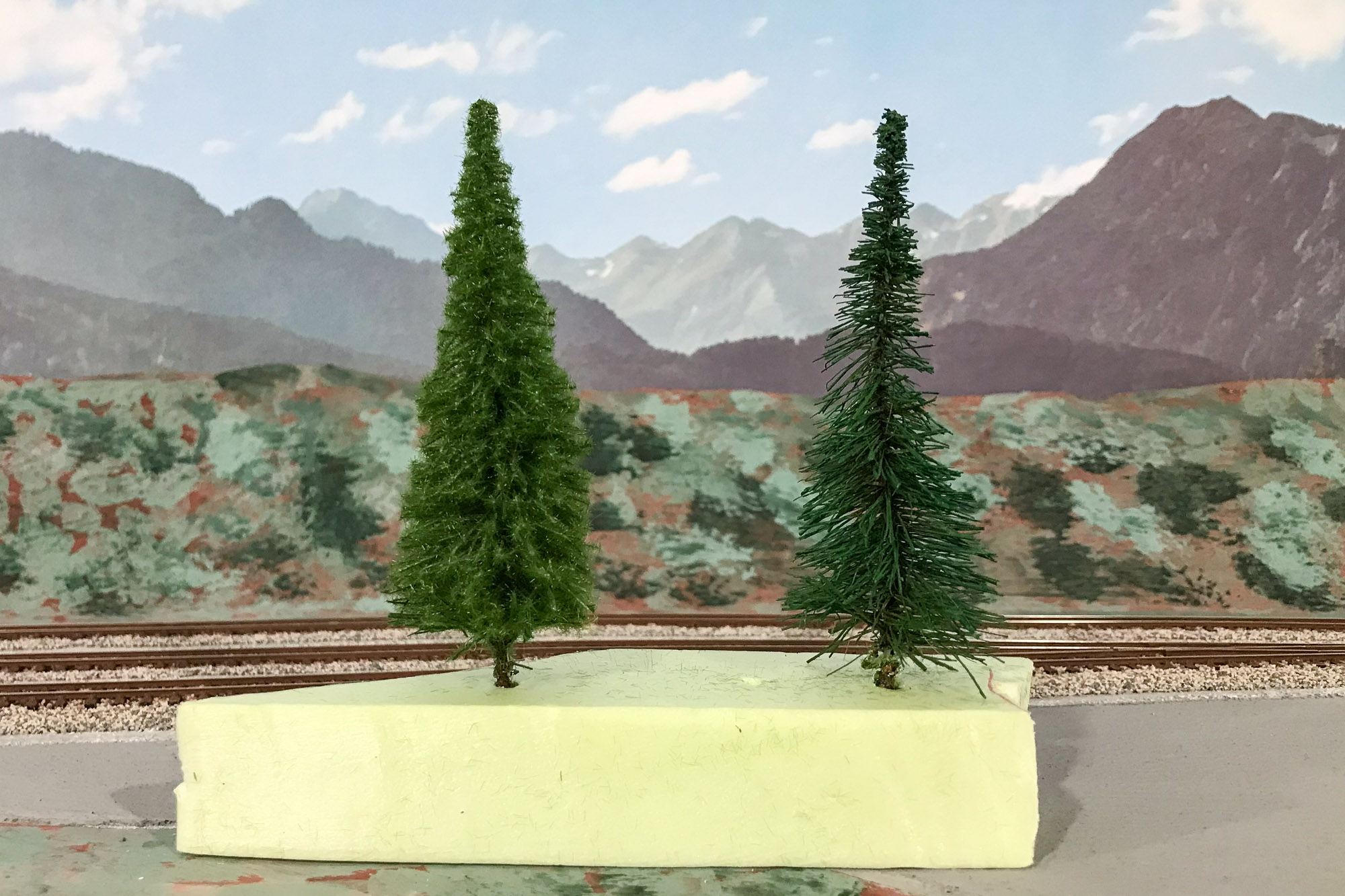

Ho recuperato da “Solis” quasi 500 alberelli, basteranno?
[142] [142]
La maggior parte commerciali (Heki, Faller, Noch, Jordan, Busch...) e solo alcuni auto-costruiti.
Molti erano di bassa qualità, acquistati trent’anni fa per il mio primo plastico.
In “Solis” mi ero limitato a ravvivarne i colori con vernici spray.
Per “4S” ho ritenuto la loro qualità del tutto insufficiente e quindi, con pazienza, li ho modificati applicando con colla spray erbetta molto corta.
I risultati migliori si ottengono con erba da 1mm (purtroppo difficile da trovare).
Comunque anche con quella da 2 mm il risultato è accettabile.
Vi mostro il prima e dopo la cura (l’albero modificato era del tutto identico all’altro che si trova al suo fianco).
