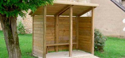

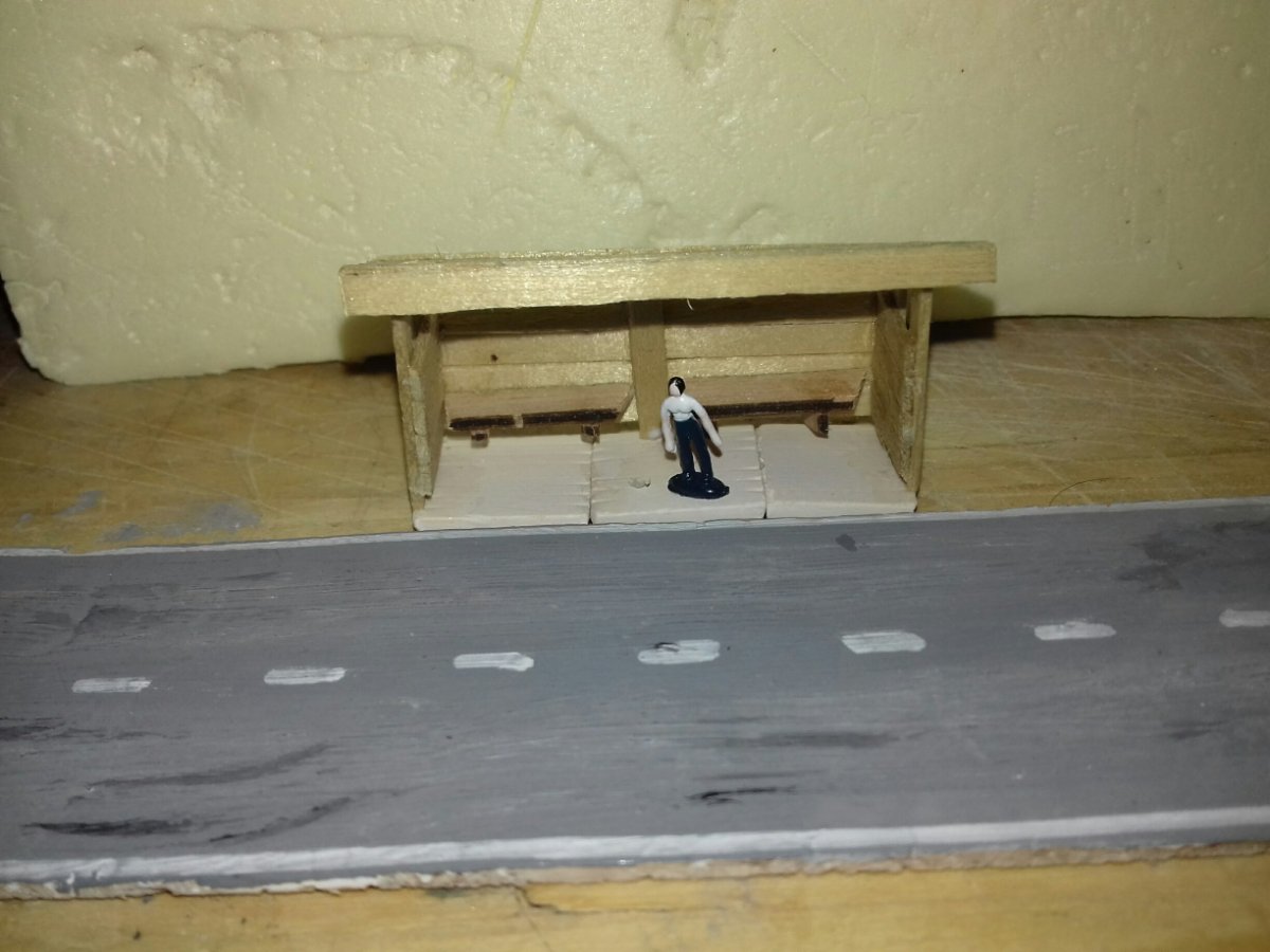

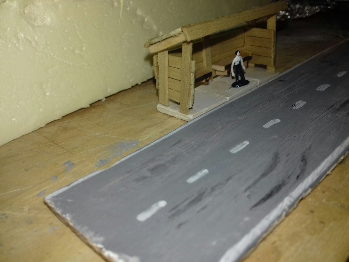

Prendendo spunto da questa foto suggerita da Francesco...
fermata bus 1.jpg (21.4 KiB) Visto 5216 volte

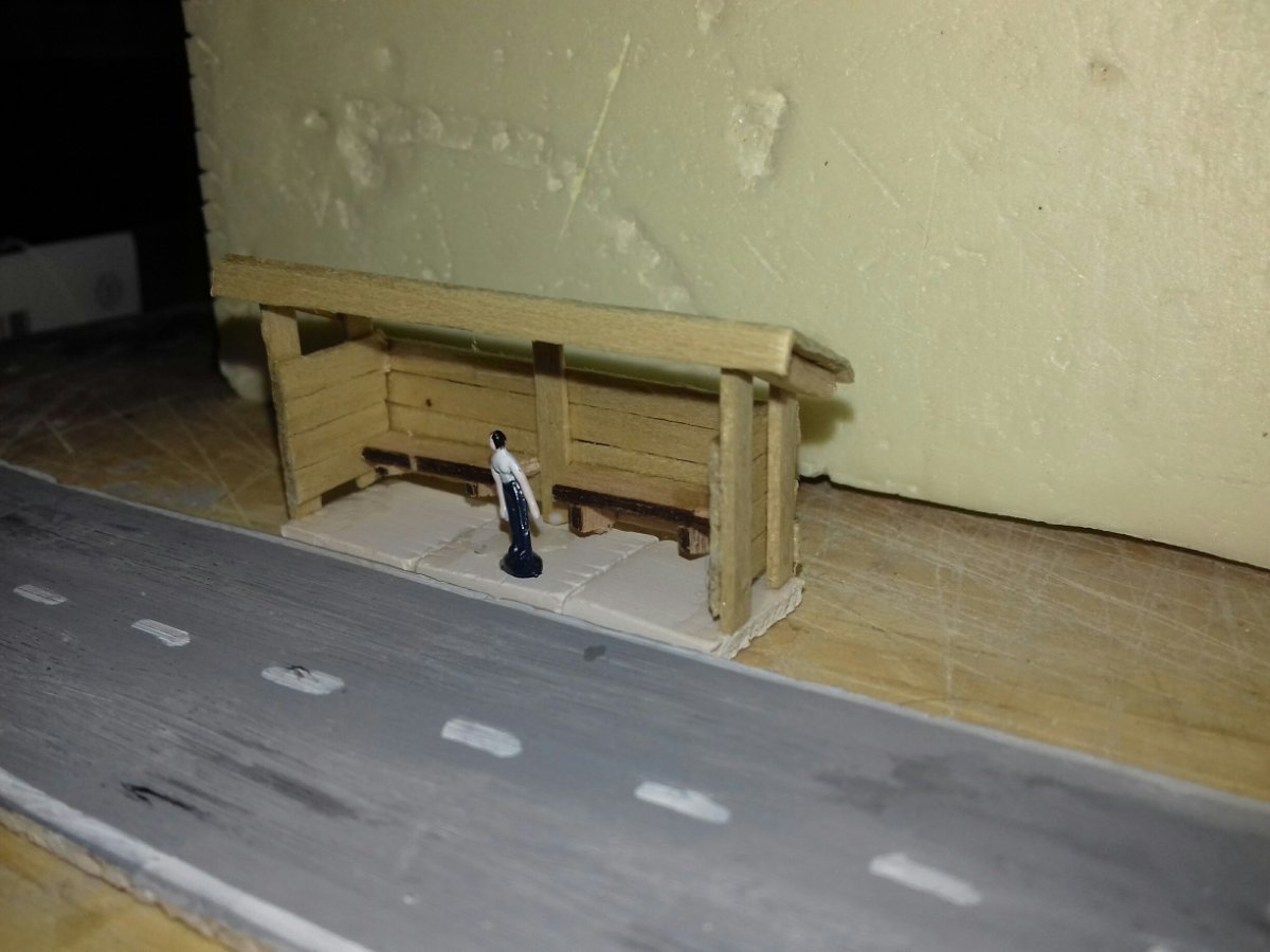

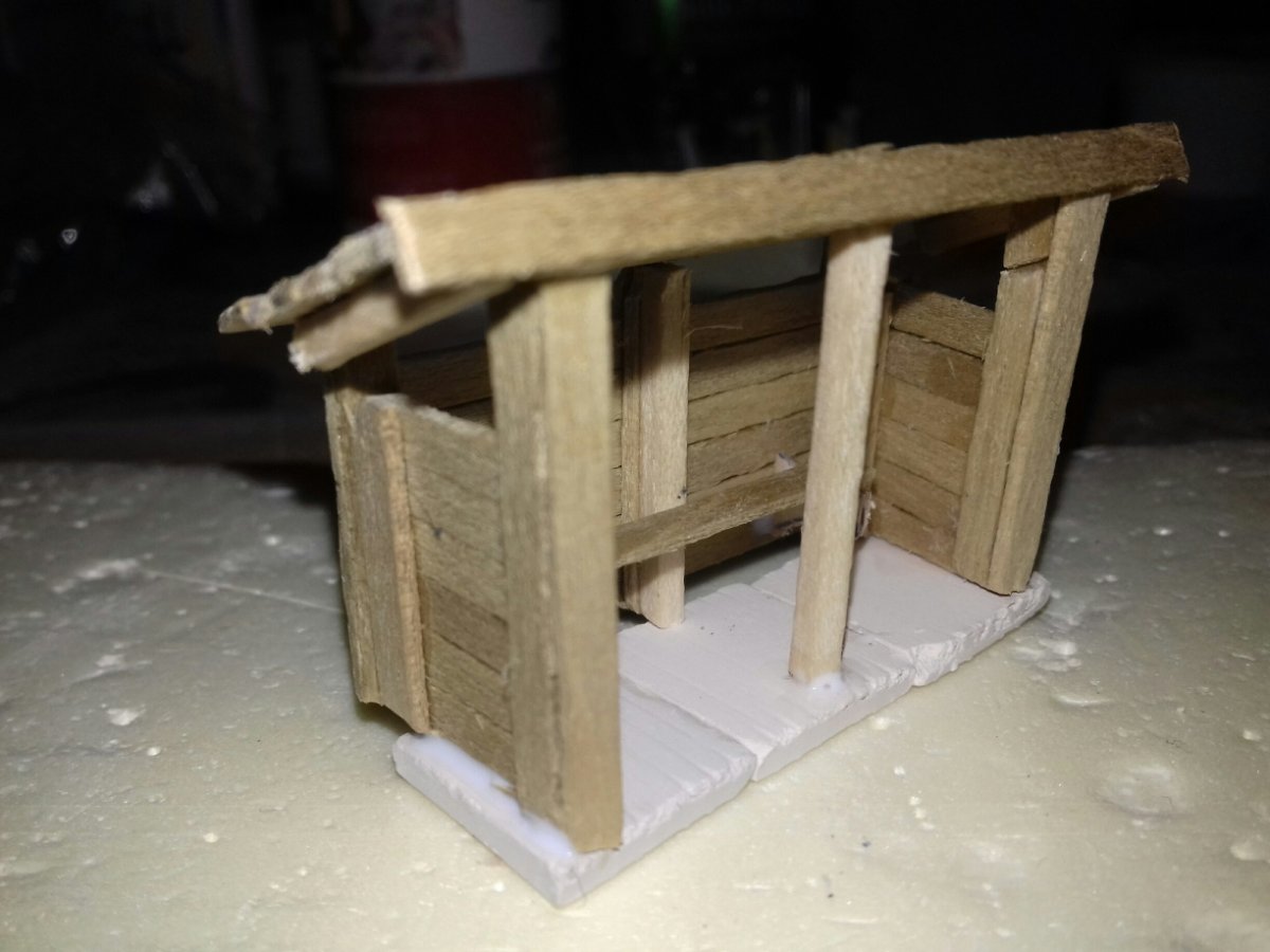

ho provato a costruirne una con materiali di recupero...la prima prova il risultato è stato discreto...ma non in scala N....è più in scala HO
...usando lo stesso metodo di montaggio e riducendo le misure è venuto fuori questa...le misure sono base 1cmx4cm-l'altezza fronte 18mm retro 15mm
....naturalmente è ancora allo stato grezzo...bisogna lavorarci un pò con limette e abrasivi vari per uniformare il tutto

Sei sulla buona strada :wink:
Re: Il mio Gottardo da principiante
#205 Messaggio da Excalibur »
E' molto carina, Antonio, anche se a mio avviso le assi fossero larghe la metà di quelle esistenti e le piastrelle più piccole sarebbe molto più veritiera. [104]

Excalibur ha scritto: mercoledì 25 aprile 2018, 16:40 E' molto carina, Antonio, anche se a mio avviso le assi fossero larghe la metà di quelle esistenti e le piastrelle più piccole sarebbe molto più veritiera. [104]
FraPis ha scritto: mercoledì 25 aprile 2018, 16:32 Sei sulla buona strada :wink:
Caro Alceo avevo già notato la larghezza delle assi e sò come agire per ridurre le dimensioni....essendo dei listelli di 1mm di spessore, una volta che il tutto ben levigato e liscio, usando un vecchio cutter, con la punta sottilissima,mi basterà farla arroventare e passarla,orizzontalmente, sulla metà dell'asse....questa traccerà un micro solco di colore scuro che darà l'impressione che siano due assi.... [102] ...Per le piastrelle vanno benissimo quanto montante in quanto,prima che, sopra venga poggiata la costruzione in legno,verranno incollate sulla base del plastico dove è prevista la fermata del bus e verranno stuccate e poi colorate color cemento creando così un'unica base....come nella realtà [102]
Grazie Francesco......ma acc.... quant'è lunga :mrgreen: :mrgreen:

#208 Messaggio da v200 »
OK ci siamo, aspettiamo le finiture

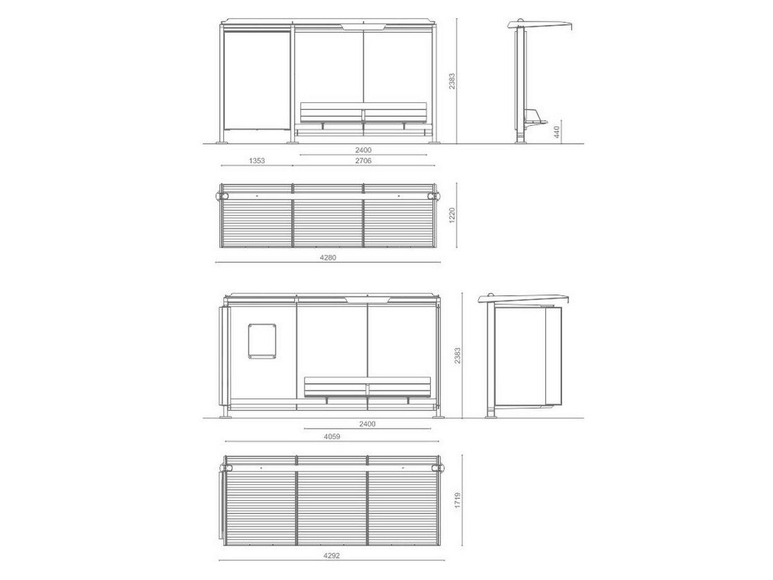

alcuni dati dimensionali
pensilina 2.jpg (8.96 KiB) Visto 5165 volte

FraPis ha scritto: giovedì 26 aprile 2018, 15:56
NinoLamezia ha scritto: giovedì 26 aprile 2018, 12:18
v200 ha scritto: mercoledì 25 aprile 2018, 18:20 OK ci siamo, aspettiamo le finiture
L'altezza della pensilina è in riferimento alle persone e non al bus, generalmente non superano i 2,5 metri pari a 16mm in scala 1/160
.....quindi i 18mm attuali vanno bene o è il caso di eliminare i piedini di appoggio(-2mm) e posizionare la pensilina sulla base a filo?
FraPis
Messaggi: 1691
Città: Quartu Sant'Elena
#218 Messaggio da FraPis »
18mm sono circa 2,90m se riesci leva i 2 mm e sei dentro il range

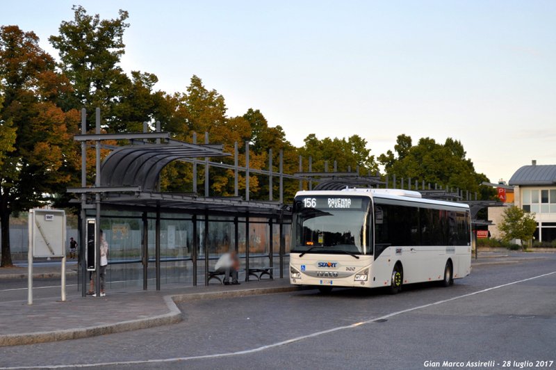

NinoLamezia ha scritto: giovedì 26 aprile 2018, 16:47
FraPis ha scritto: giovedì 26 aprile 2018, 16:41 18mm sono circa 2,90m se riesci leva i 2 mm e sei dentro il range
ok....farò in questo modo.....anche se mi sembra strano essendo in media, un pullman, altezza minima 3,55M...fino ai 4M quelli a due piani...
Ci sono pensiline che hanno elementi architettonici particolari ma la parte essenziale generalmente ha quelle dimensioni

...perfetto quanto scrivi....ma per l'altezza come punto di riferimento e scegliendo una via di mezzo mi sono basato anche su questa...
https://www.ebay.it/itm/Vollmer-scala-N ... SwBjdaITpL
