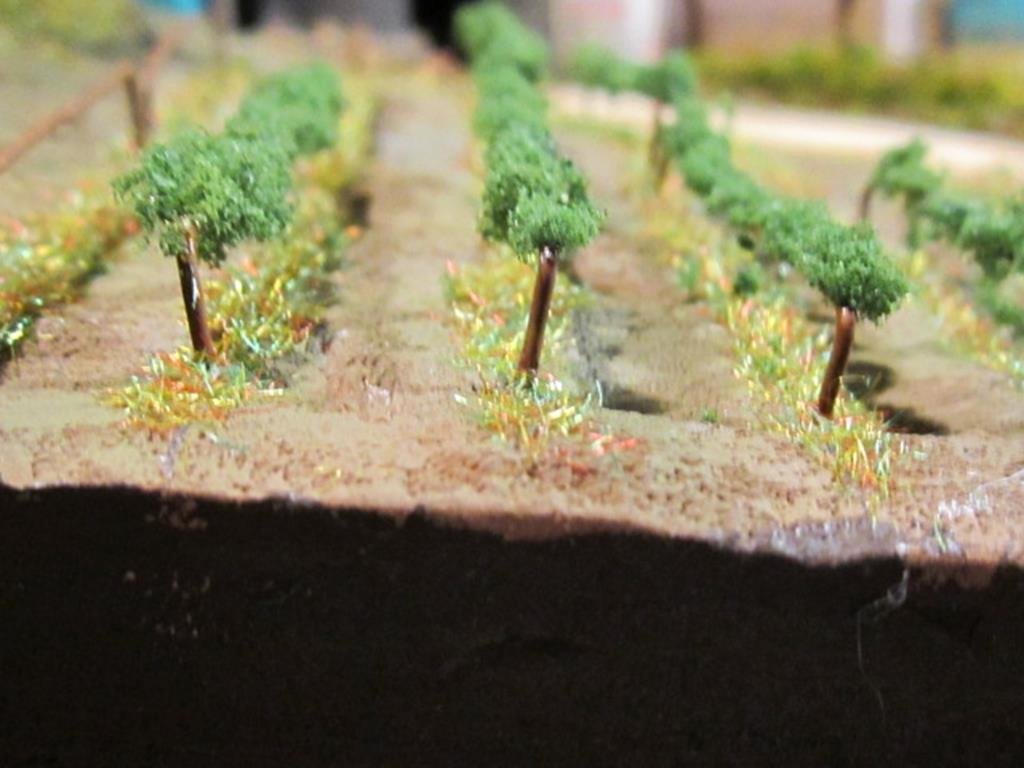

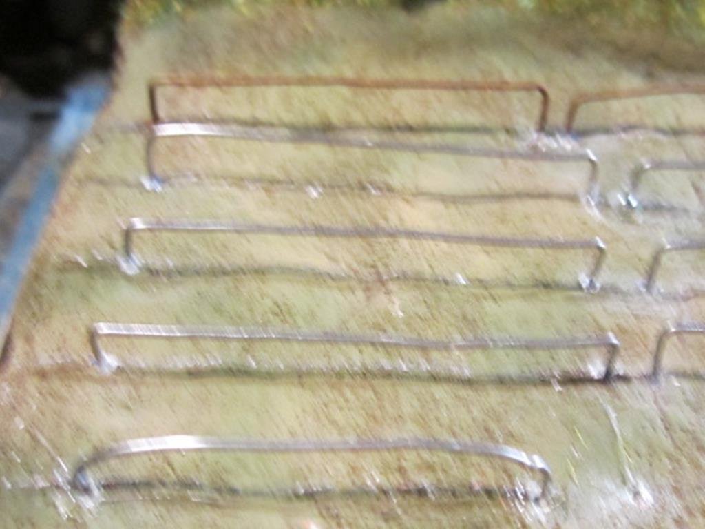

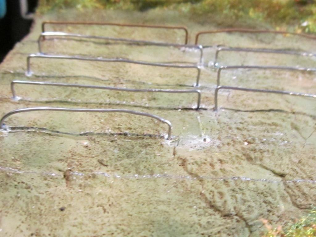

#177 Messaggio da v200 »

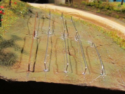

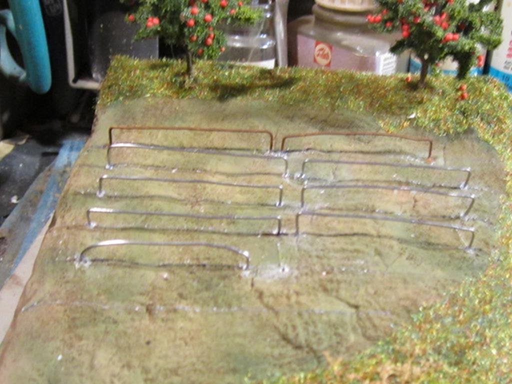

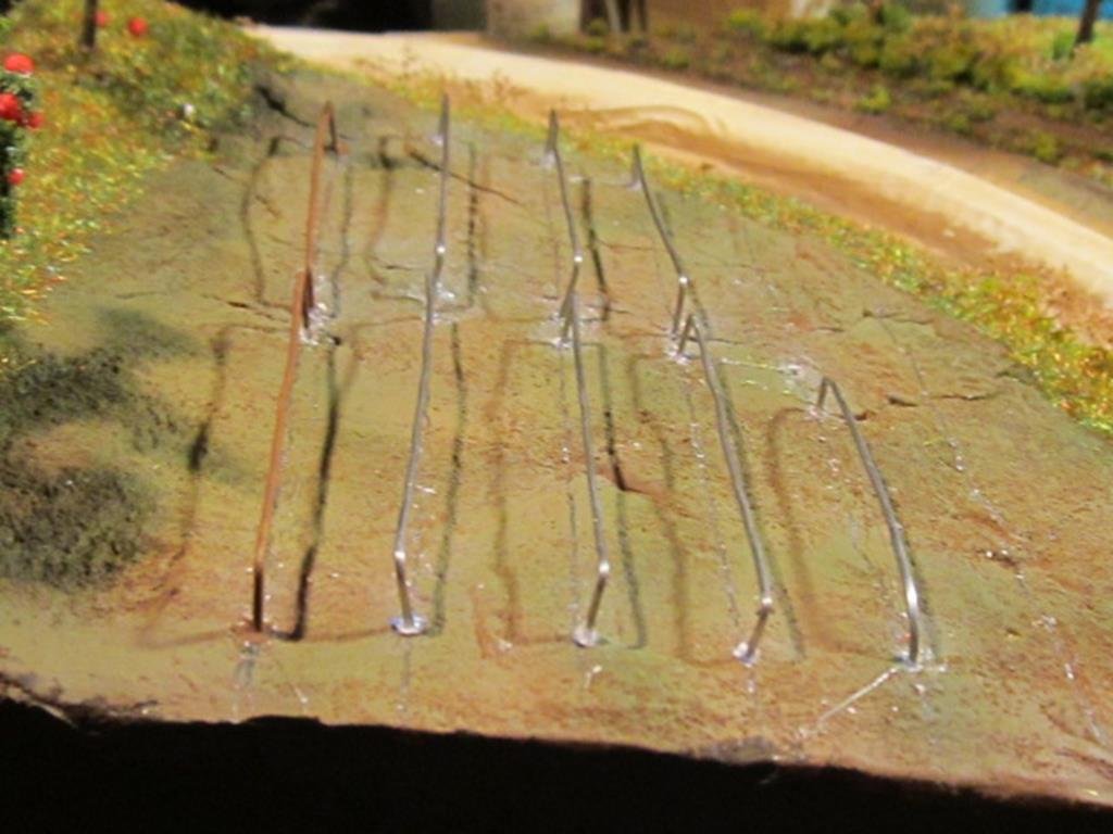

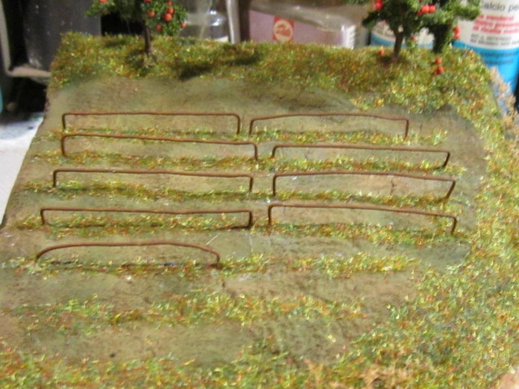

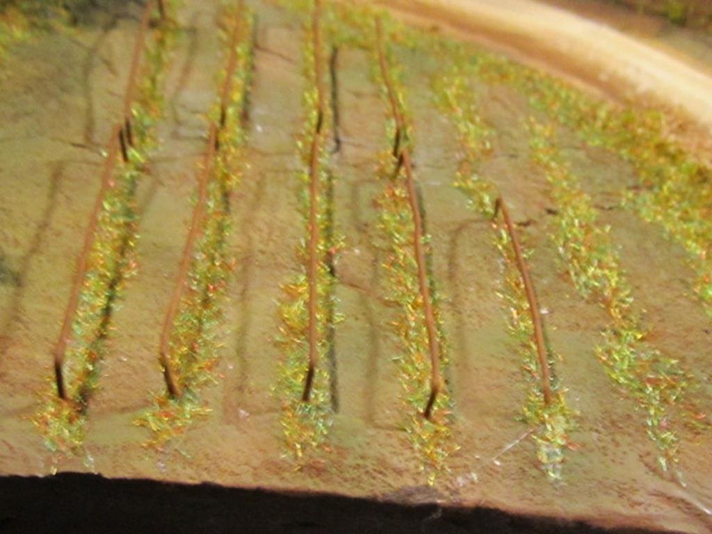

Preparazione dei tralci fatti con filo di stagno per elettronica da 0.8

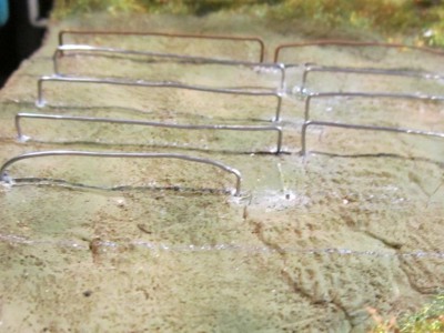

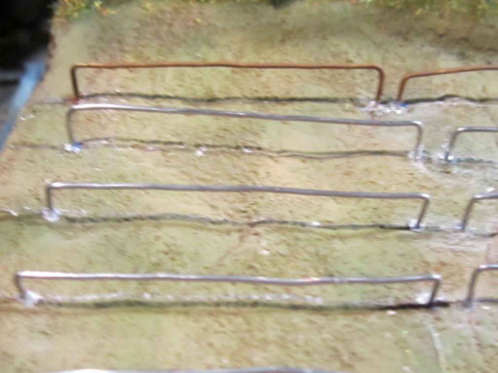

#178 Messaggio da v200 »

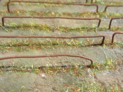

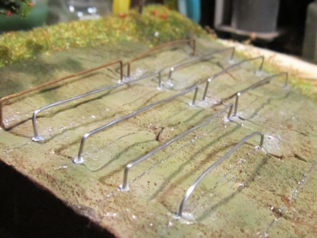

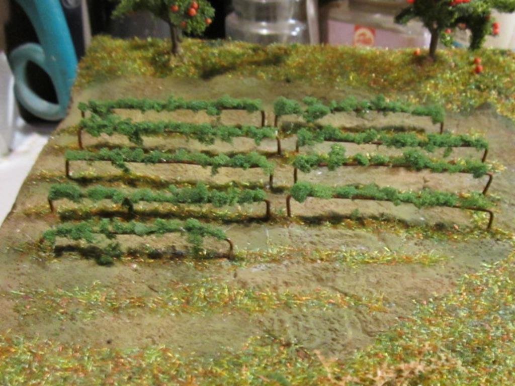

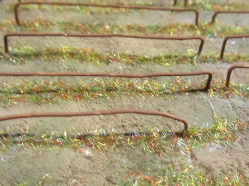

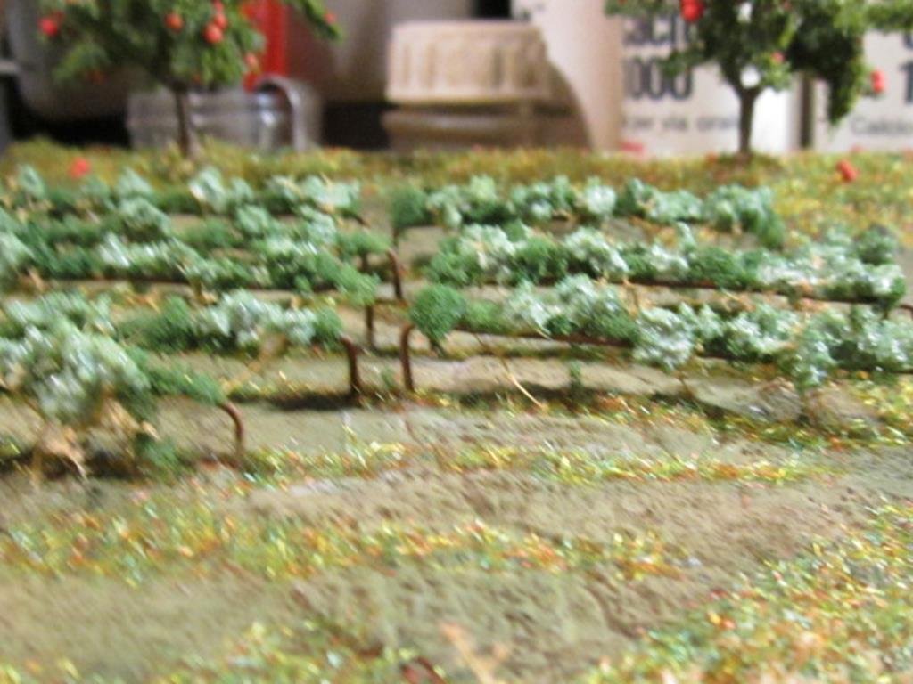

Continuiamo con i tralci,
dopo l'incollaggio i fili di stagno sono stati colorati con un marrone non troppo scuro per evitare che non si vedesse più la parte legnosa una volta messo il fogliame.

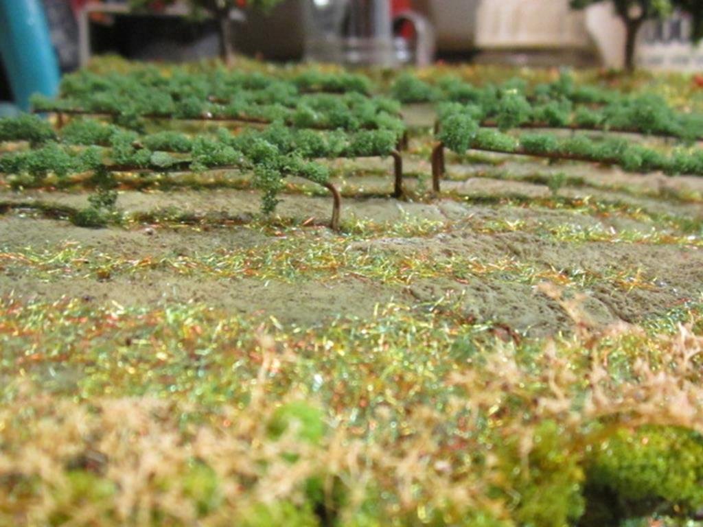

Sotto i tralci è stata ricreata l'erba non calpestata lasciando i passaggi in terra battuta, mentre per il fogliame delle viti è stato utilizzato del flock scuro incollato con colla HUH in modo che aderisse immediatamente rimanendo ben stabile.
Ora non rimane che terminare la parte di terreno attorno alle rotaie e rifinire i lati del modulo. poi occorrerà pensare al primo modulo stazione che dovrà essere accoppiato a questo :roll:

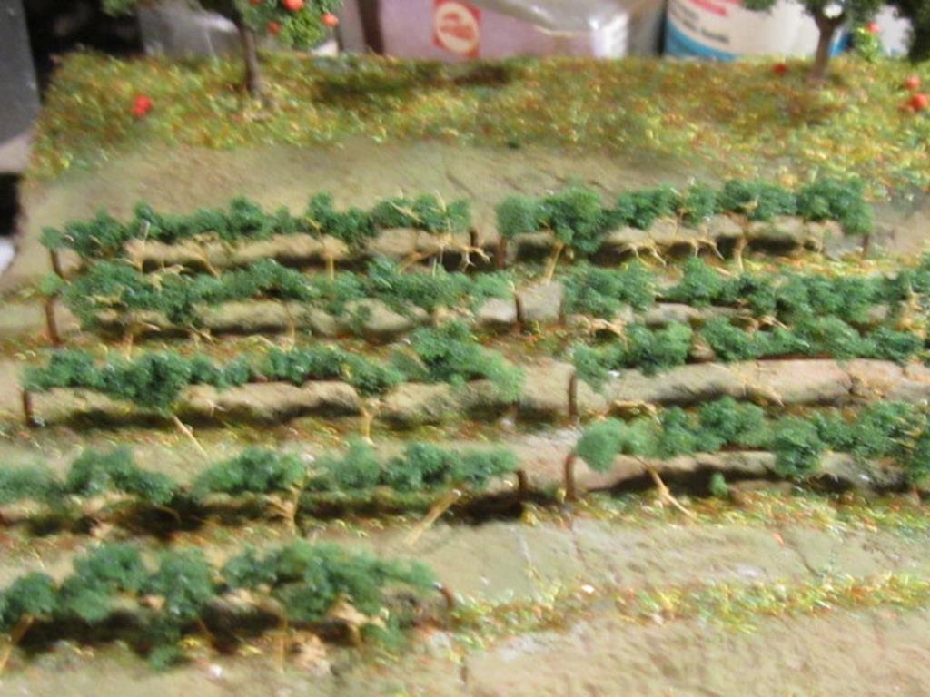

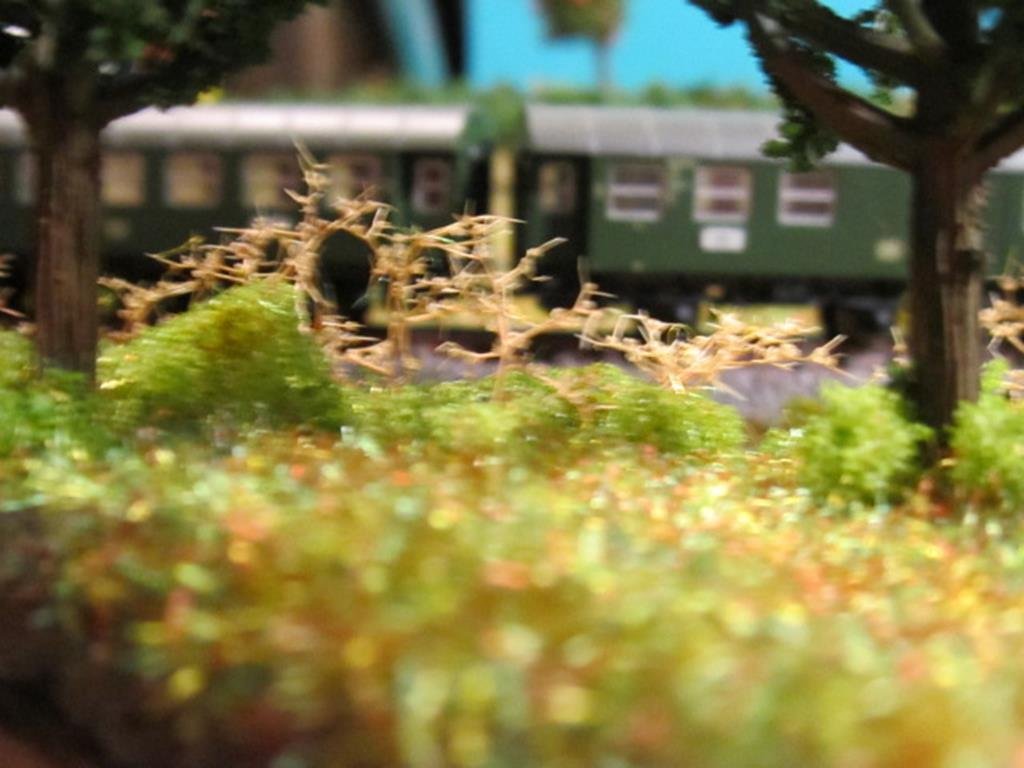

#179 Messaggio da MrMassy86 »

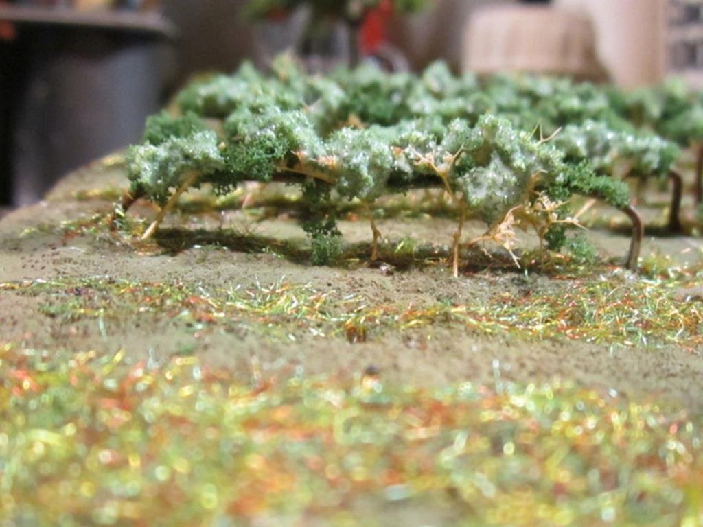

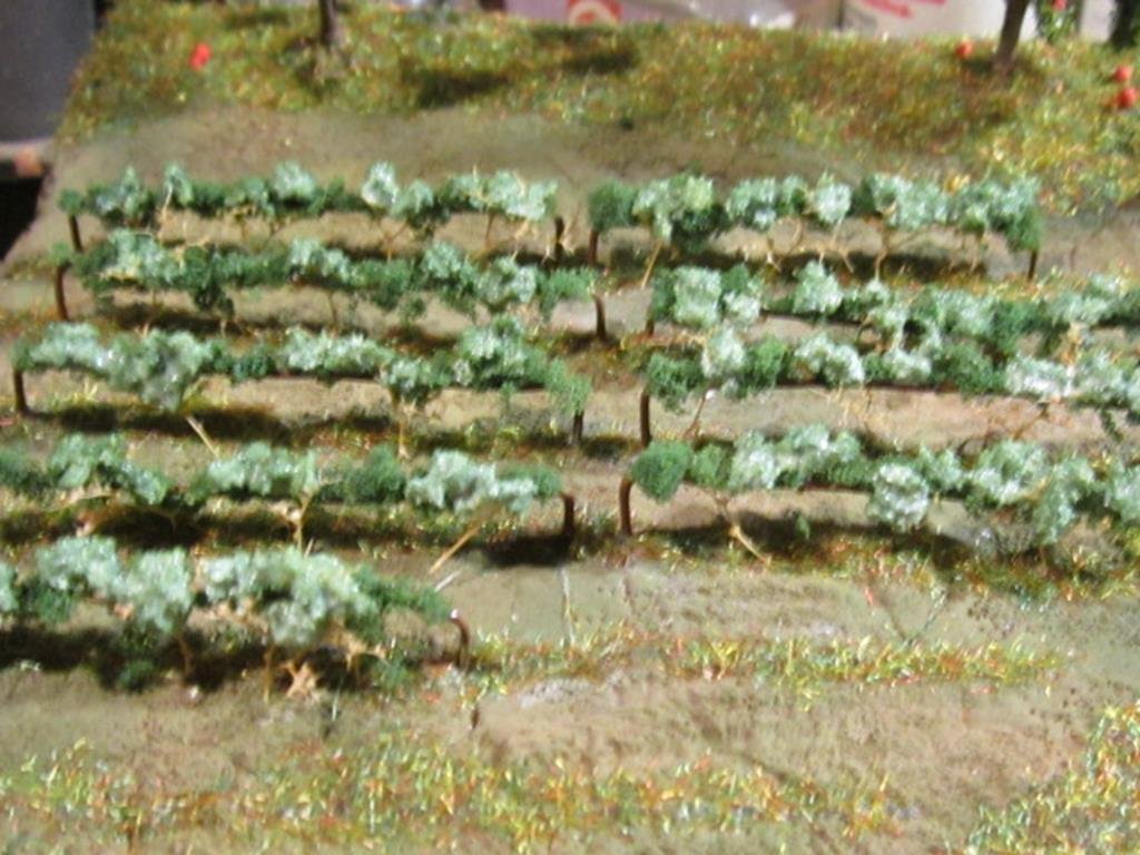

Bel lavoro Roby, la scena globale si presenta molto bene :)
Se riesci inserisci alle viti qualche ulteriore ramificazione che parte dal terreno, altrimenti sembrano appese li senza radici :wink:

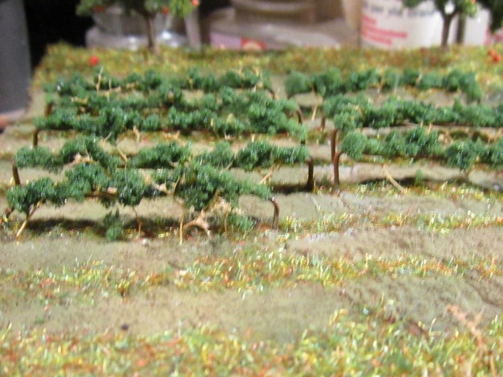

#180 Messaggio da v200 »
Si Massy è in previsione il posizionamento delle ramificazioni, aspettavo che il flock fosse incollato in modo da sfruttarlo per ancorarvi dei rametti di teloxis

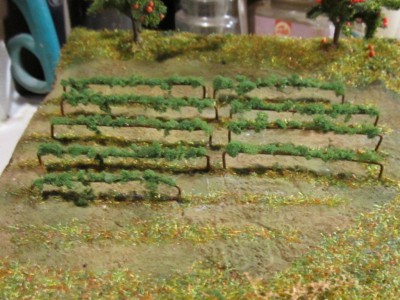

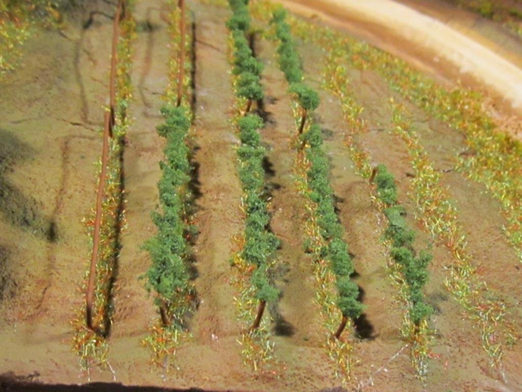

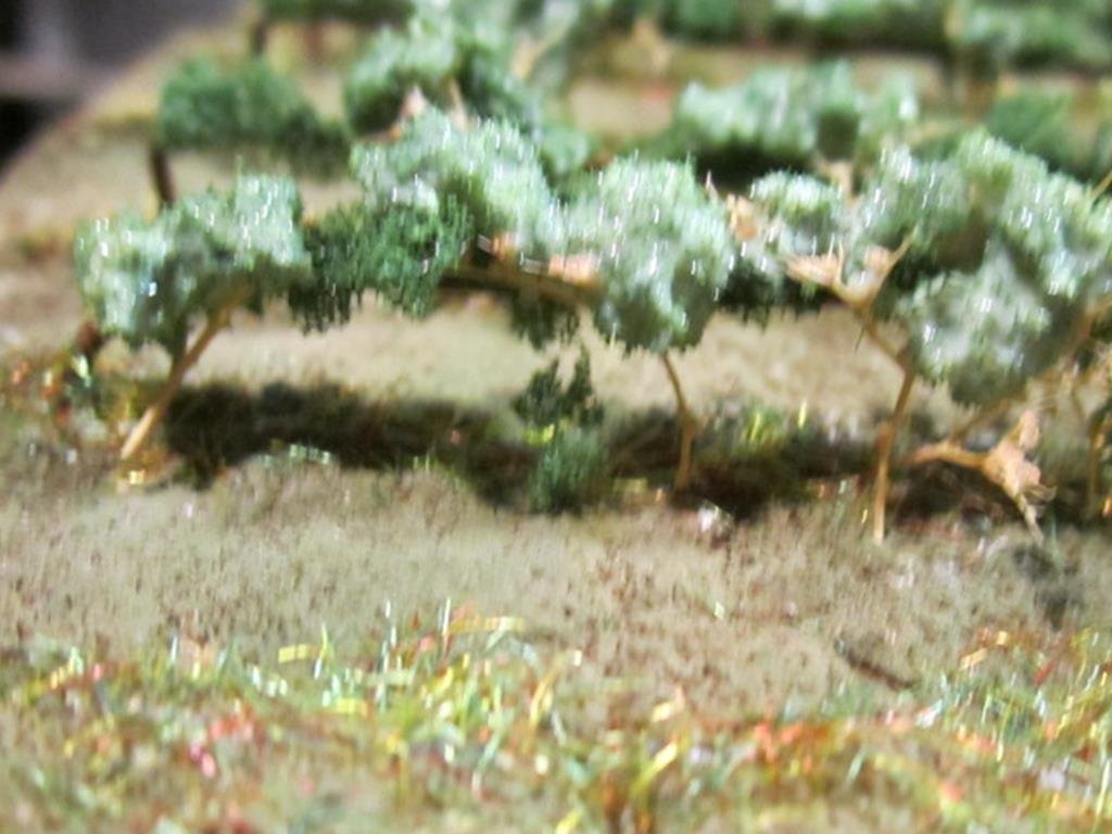

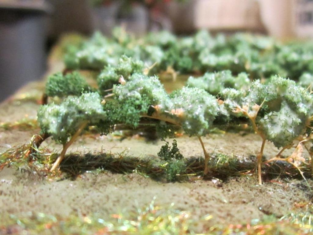

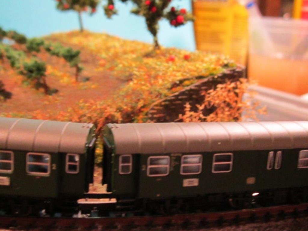

#181 Messaggio da v200 »
Come fatto osservare da Massy ai filari delle viti mancava la parte radicolare, una volta che il flock si è ben incollato ( mi serviva come ancoraggio ) ho provveduto a creare le radici con rametti di teloxis. Inoltre è stato infoltito il fogliame con aggiunta di flock.
Una volta incollato tutto verranno asportati i rametti in eccesso.
Ecco le foto, il lavoro è freschissimo noterete il vinavil che non si è ancora asciugato.

#182 Messaggio da NinoLamezia »
Bel lavoro Roberto....spero mi riservi da parte una bottiglia di vino e in cambio ti dò un suggerimento....nel mio giardino ho una siepe di bosso e in questi giorni c'è la fioritura....ebbene se vai a guardare i rametti da dove sbocceranno i fiorellini...sembrano dei piccoli grappoli d'uva...sono a gruppi di 5/6 microsfere più piccoli della capocchia di uno spillo....seguivo da giorni il tuo sviluppo della vigna e quindi ho raccolto qualcuno di questi rametti e fatti essiccare....e ho notato che anche secchi mantengono la loro sfericità...raccoglierli dalla pianta simulano benissimo l'uva ancora acerba....essiccati penso ti sarà facile, con un colpo di aerografo, avere il vino che più ti aggrada... un lambrusco ....o un trebbiano....buon lavoro [102]

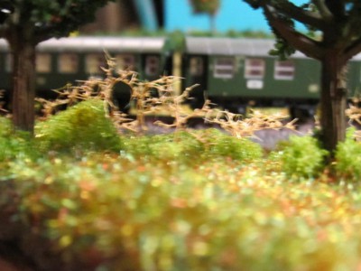

#183 Messaggio da MrMassy86 »
Bello, con i rametti assume un aspetto decisamente realistico :D

#185 Messaggio da v200 »
Grazie a Tutti per i complimenti [101] [98]
@ Nino
da buon Piemontese barbera, dolcetto o freisa di Chieri, tornando al modellismo oltre alla opportuna essiccazione del materiale vegetale consiglio di spruzzare lacca o vernice opaca per preservare il materiale il più a lungo possibile oltre ad uccidere uova di insetti vari, una volta posizionato del materiale vegetale essiccato sul plastico nei periodi di inattività meglio posizionare dei foglietti o pastiglie di tarmicida in modo da evitare la comparsa di ospiti indesiderati :wink:

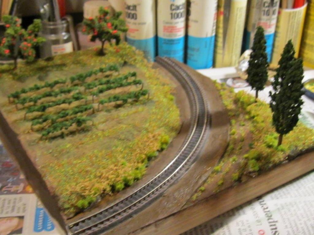

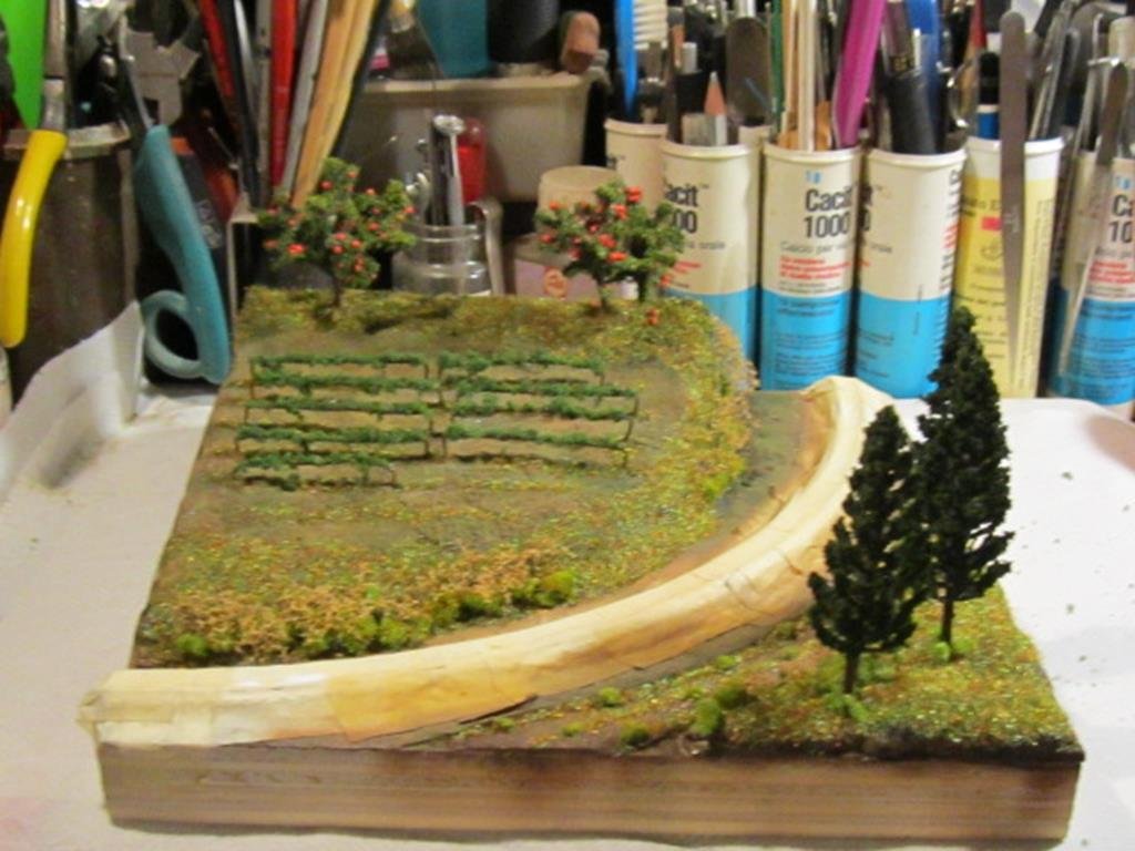

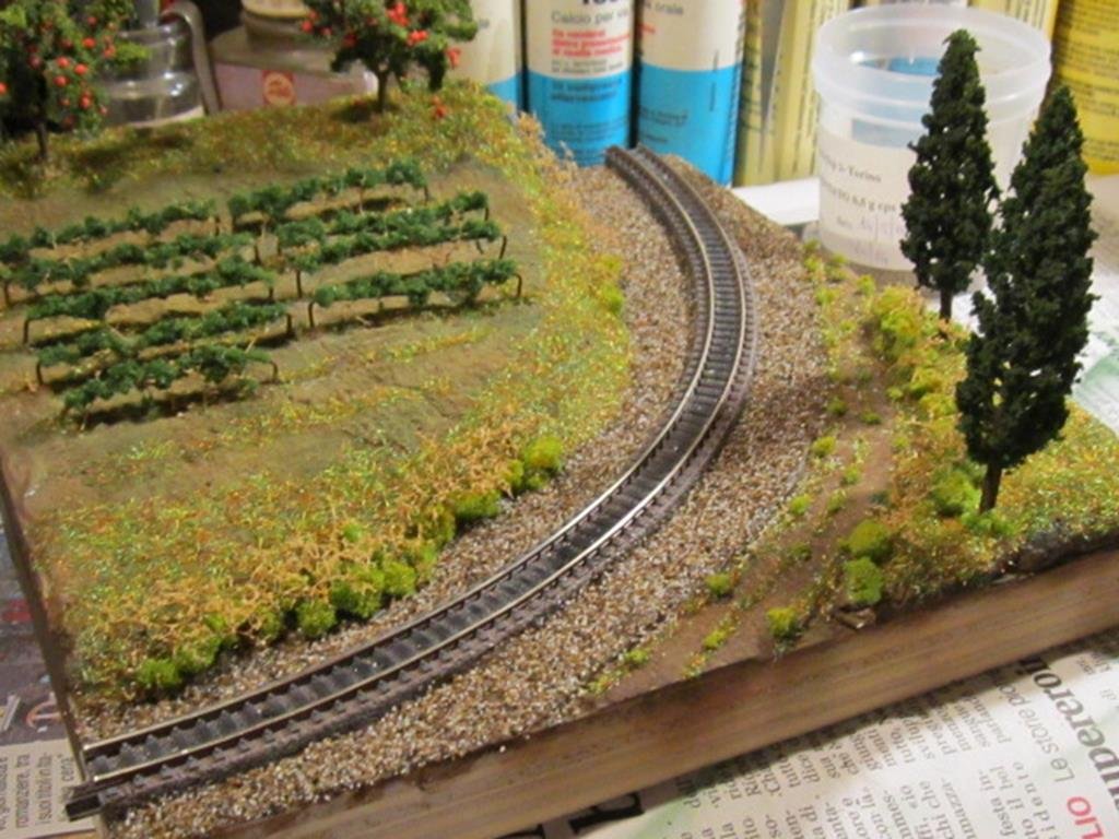

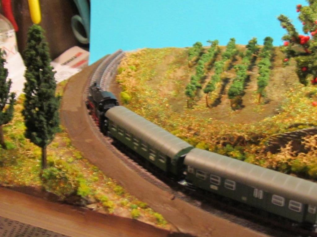

#186 Messaggio da v200 »

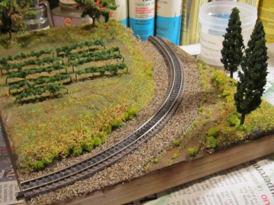

Oggi il vigneto è terminato , devo vedere come rifinire il terreno attorno alle rotaie. Ho un paio di idee dal erba a ghiaia fine per passare ad un mix di elementi, ci devo ragionarci sopra ( graditi i consigli )

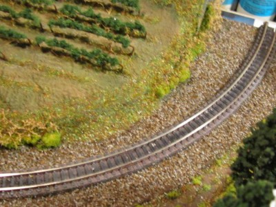

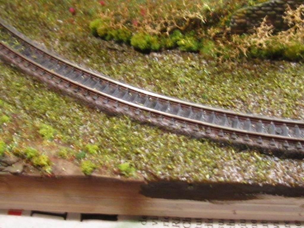

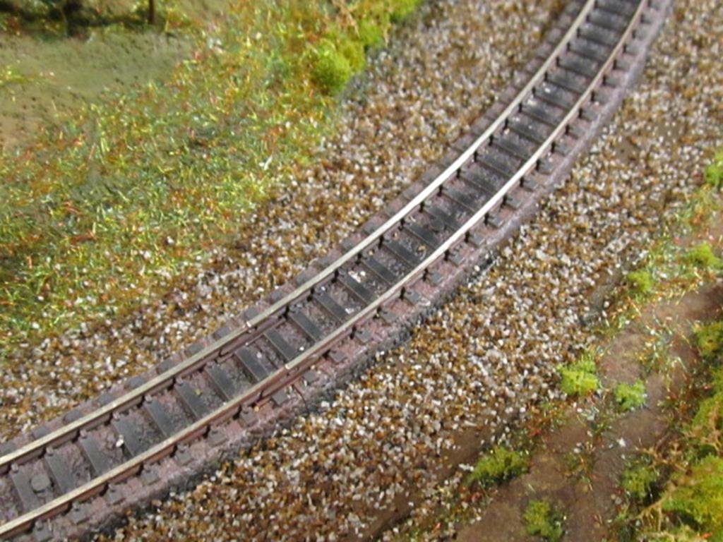

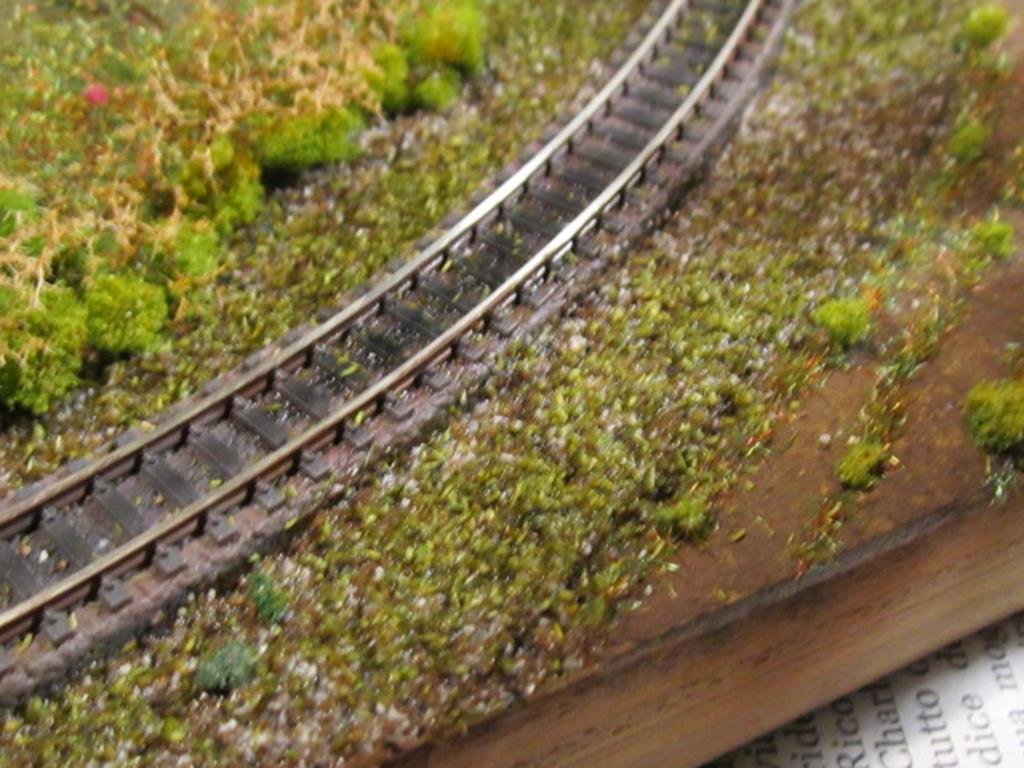

#189 Messaggio da v200 »

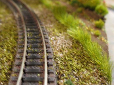

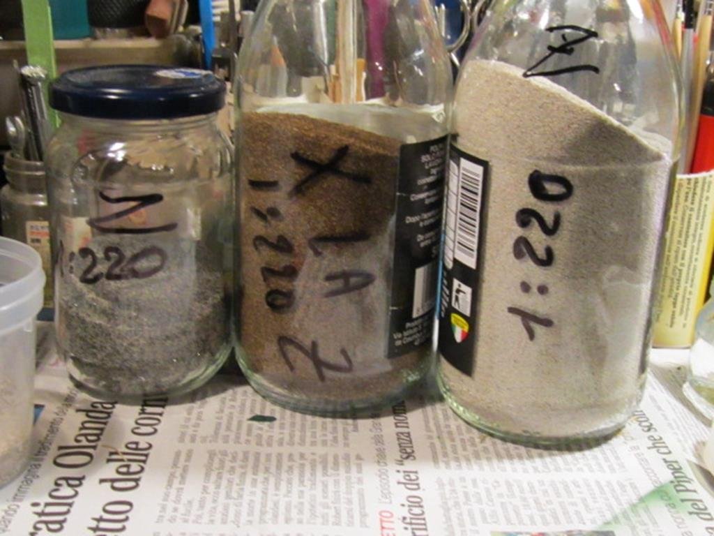

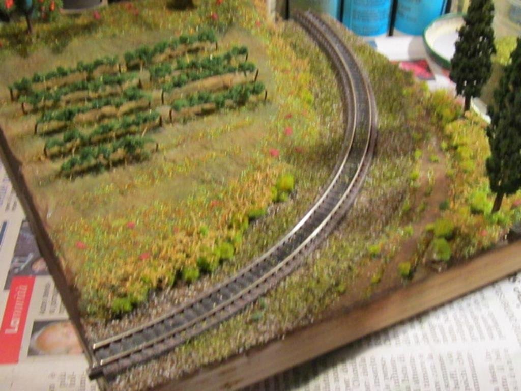

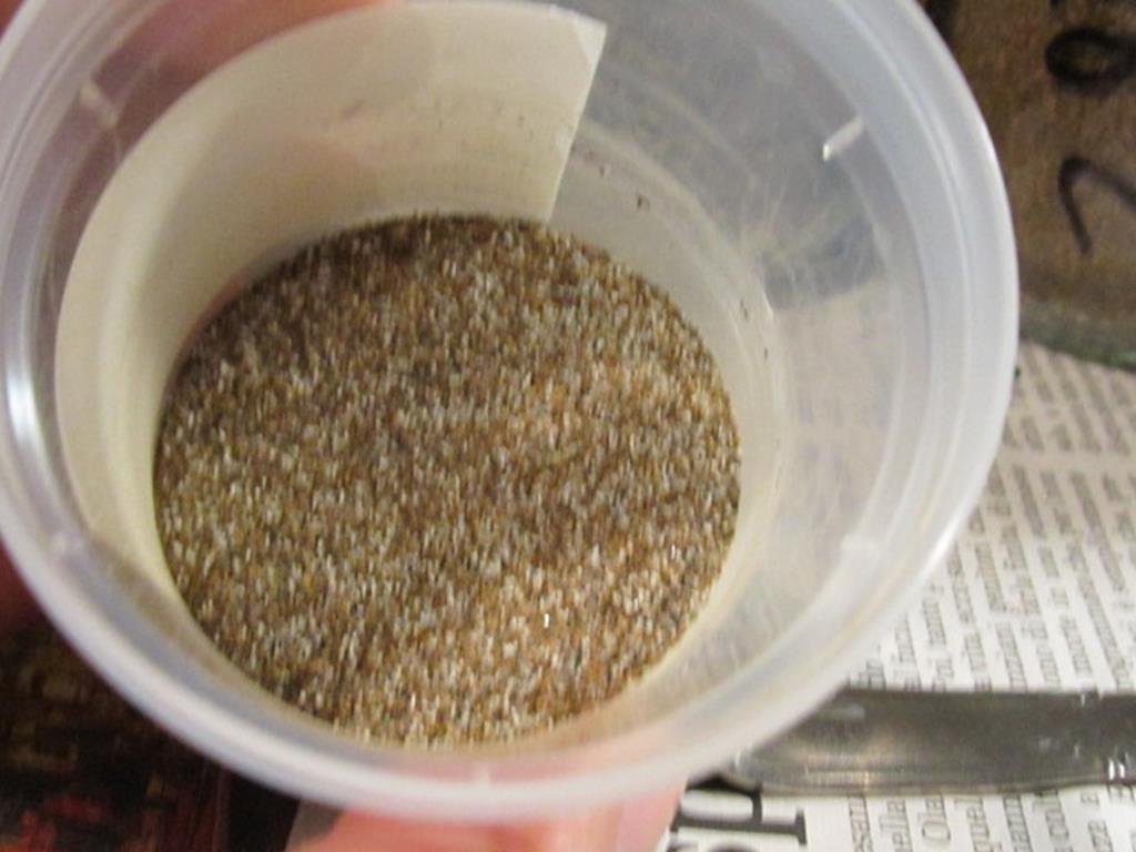

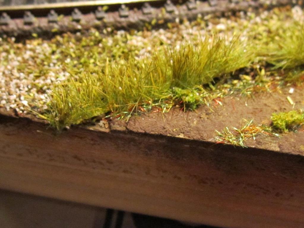

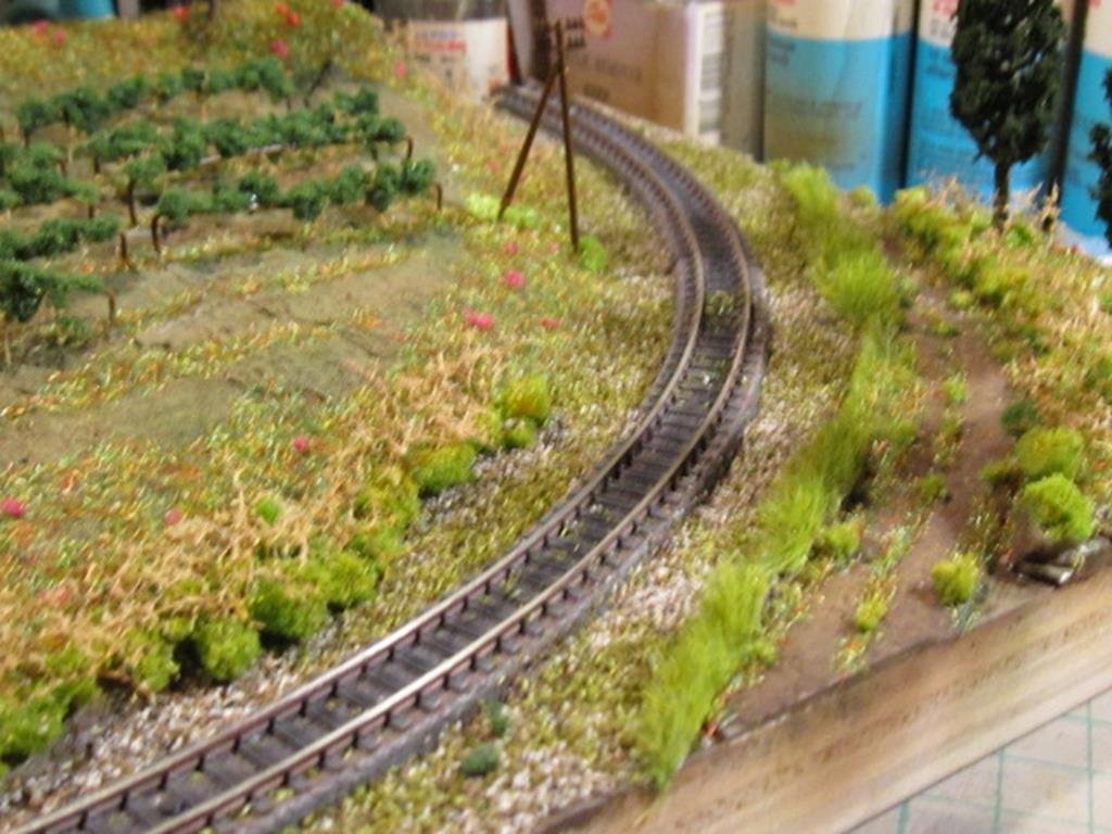

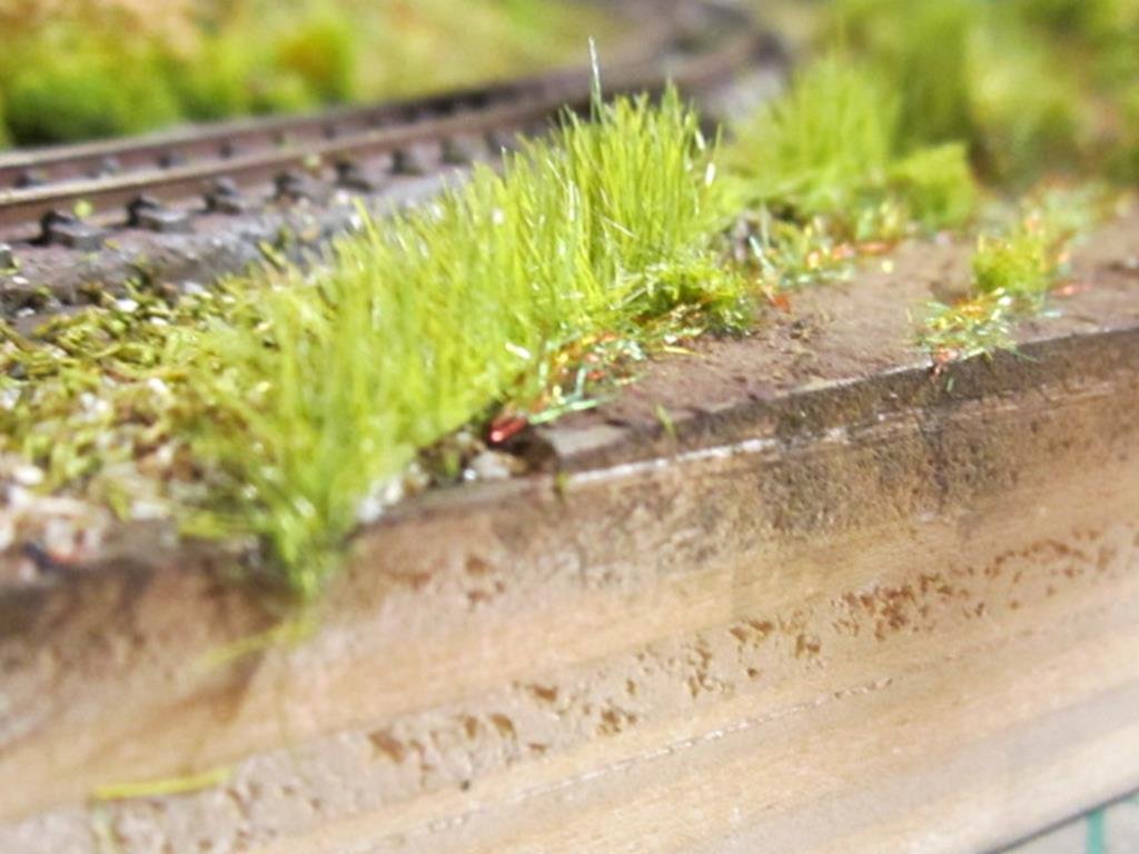

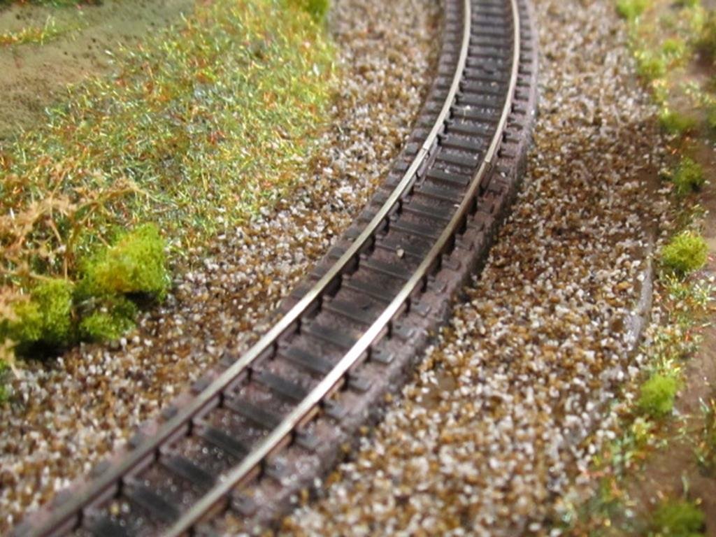

Per fare il terreno sono state miscelate alcune ghiaie e sabbie della Woodland e Noch in percentuali variabili cercando di rimanere sul grigio più che marrone. Una volta posata la miscela è stata depositata a zone una fibra erbacea non a fibre ma a palline per creare quel erba che cresce attorno alle rotaie o su terreni ghiaiosi. per sfizio anche qualche fiore rossiccio è stato messo a dimora nelle zone pratose. Mancano un paio di dettagli poi siamo a posto con questo modulo.

#191 Messaggio da Peppe Petronio »
Un bel lavoro Roby, ma scusami se ti faccio notare una piccola cosa, una volta che hai completato il terreno accanto alla ferrovia ,forse era meglio prima mettere il ballast accanto alle rotaie, perchè ora ricoprirai tutto anche il verde e con la vinavil mista ad acqua sicuramente si scollera anche il manto pietroso del sentiero. Forse sono troppo precipitoso , magari ai pensato a qualche altra soluzione.
Peppe
Peppe Petronio
#192 Messaggio da v200 »
No, già provato in altri casi. Occorre lavorare a zone senza esagerare con i liquidi. Poi le varie zone di terreno sono create sul DAS che non viene intaccato dalla miscela collante. Avendo lasciato per ultimo il ballast il DAS mi fa da diga

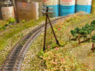

#196 Messaggio da v200 »

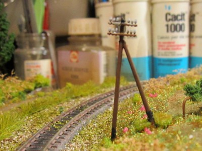

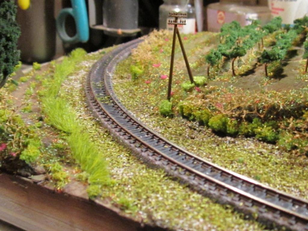

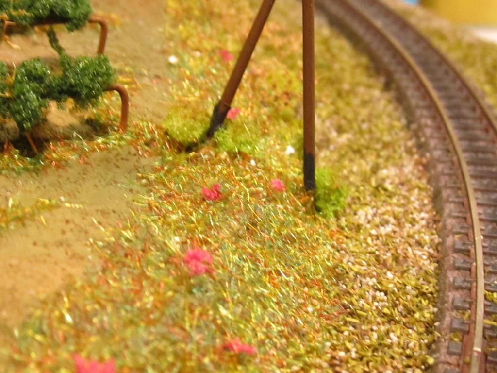

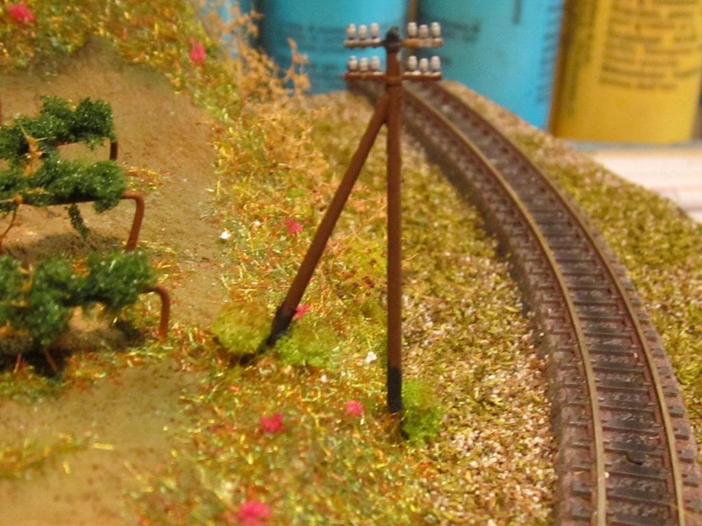

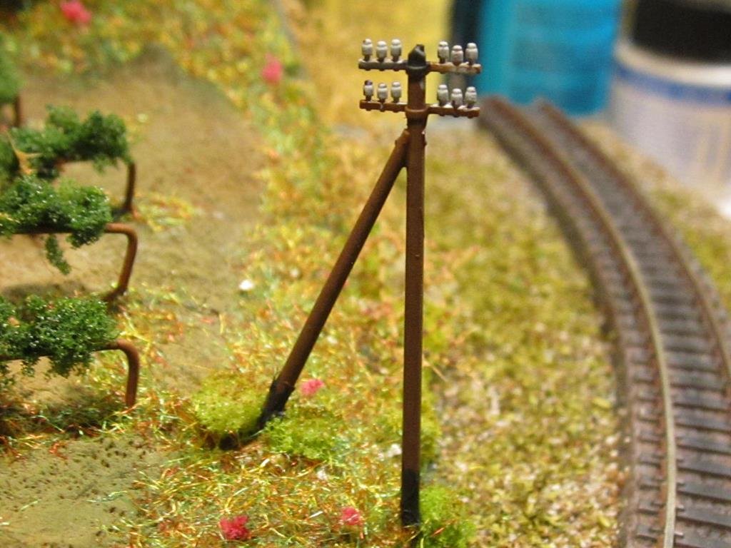

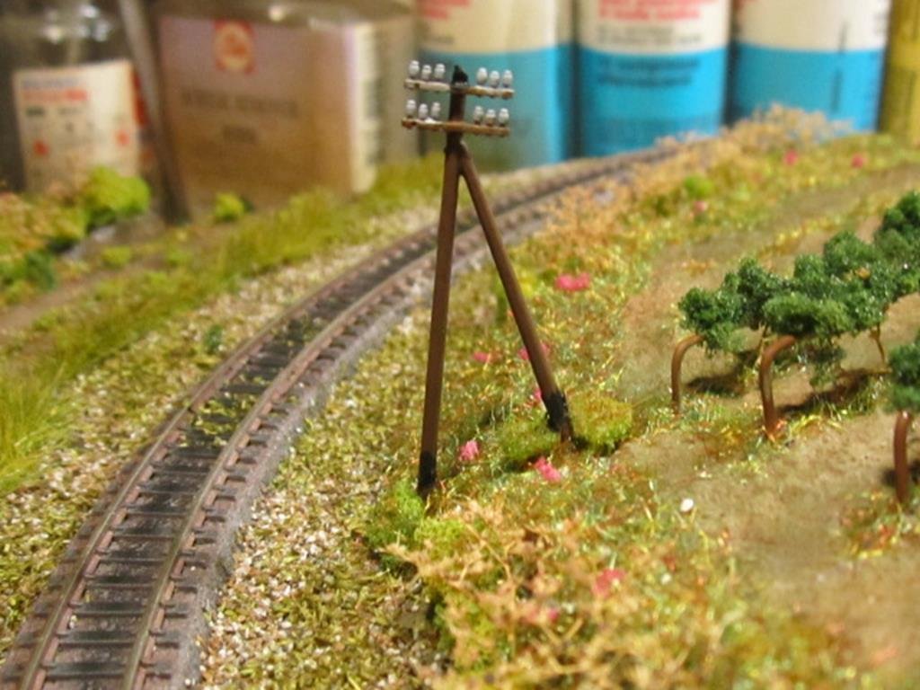

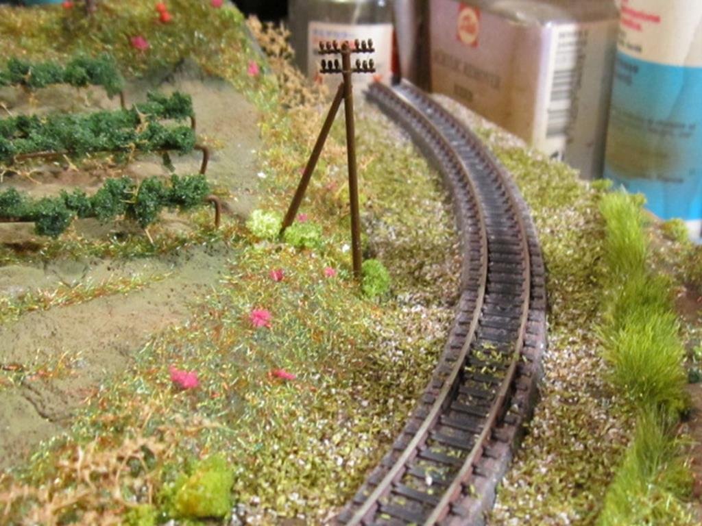

Messo in opera un paio di dettagli.
Come epoca ho scelto la III inizi della IV quindi a lato della linea occorrono i pali telegrafici, per questo mi sono servito della referenza Auhagen n° 44600 https://www.auhagen-shop.de/product_inf ... asten.html anche se in scala n 1:160 ben si adattano alla Z 1:220, il loro costo 11,00 Eu circa ne fanno un buon acquisto 12 pz in vari allestimenti. La scelta dei pali telegrafici Auhagen è stata fatta per la loro robustezza al confronto degli ottimi Weinert in scala Z ma più delicati avendo parti foto incise 18 pz 11,00 Eu https://www.1zu220-shop.de/Weinert-Mode ... 09551.html che negli spostamenti dei moduli possono staccarsi.
Sul bordo del viottolo sono stati messi dei cespugli della Noch art 07125 https://www.noch.de/de/produkt-kategori ... n/grasstre 11,00 Eu strisce preparate su supporto siliconico utilizzabili in varie scale, ovviamente per la Z sono state tagliate a metà .
Per la colorazione finale aspettiamo che il solito incollaggio faccia ben presa.
#197 Messaggio da Egidio »
Bellissimo. Molto suggestivi gli scorci....... Saluti. Egidio. [51]
#198 Messaggio da v200 »
[98] grazie egidio, sempre molto gentile [98]
#199 Messaggio da v200 »
Il palo del telegrafo visto le minute dimensioni ho ritenuto di dipingerlo solamente nei colori base senza creare ombre, luci o profilature nel insieme del modulo non si noterebbe quindi non ne vale la fatica. Il corpo del palo è stato colorate con un marrone vivo per staccare dal fondo del panorama, mentre gli isolatori sono stati dipinti con un grigio chiaro. Utilizzare il bianco puro sarebbe stato uno stacco troppo netto irreale con le dimensioni in scala del paesaggio, inoltre utilizzando un grigio chiaro si evita un passaggio del invecchiamento. Unico particolare di invecchiamento o dettaglio a pennello sul palo è stato fare la vernice nera a simulare la mano di catrame per non fare marcire il palo infisso nel terreno e sul apice per proteggerlo dalla pioggia. Credo che così sia abbastanza realistico, creare del invecchiamento particolareggiato oltre a non poterlo vedere aumenta il rischio di non far vedere il palo .
Per i cespugli alti a dividere la linea dal viottolo campestre per eliminare il colore troppo acceso è bastato passare a random un po di marrone chiaro in modo da ricreare quei steli un po secchi.
Con questi ultimi due lavori il modulo si può dire finito, in caso che trovi personaggi o veicolo ideali da inserire lo posso fare anche in un secondo tempo.
