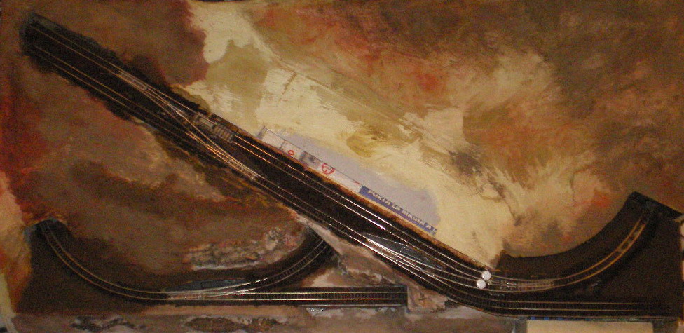

E siamo a questo livello. Ieri sera ho dato uno strato di gesso, ed è gia indurito perfettamente!!

Bel movimento dei rilievi, andiamo avanti :wink: [99]

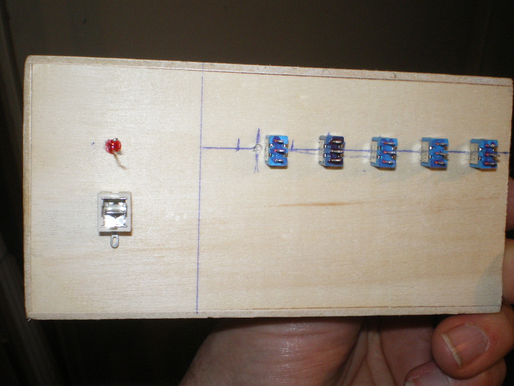

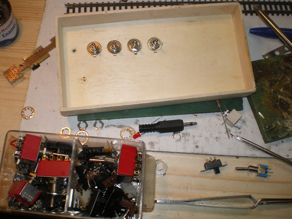

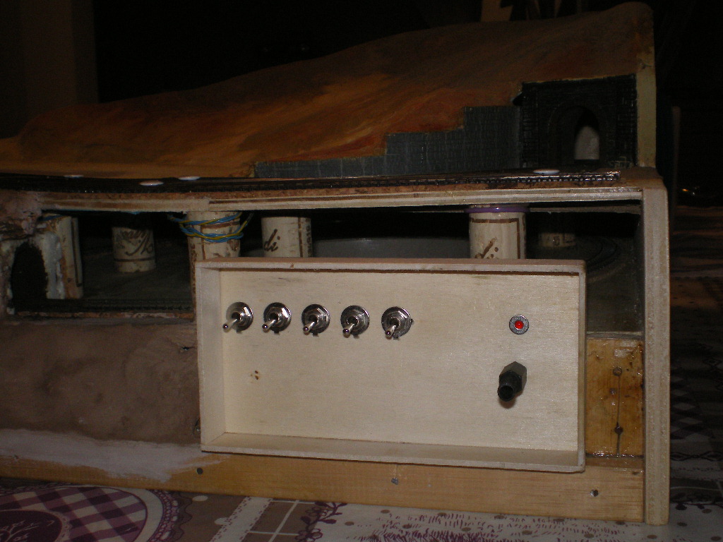

Grazie Filippo!! Ieri sera ho messo mano al quadretto-comandi per il quale avevo già raggruppato i componenti da tempo. Interruttori ad una via, un interruttorino a cursore per il tratto della racchetta controllato dai diodi che può fungere all'occorrenza anche come binario di ricovero, un led per segnalare la tensione e la sua resistenza zavorra, ed un mini Jack femmina per lo spinotto che arriva dal "controller" di Klaus Steuer. Ho forato il quadretto da dietro dopo aver tracciato i punti per i fori, ed ho avvitato i componenti:

Bene, un lavoro molto pulito e preciso :wink:

Soluzione pratica ed elegante [99]

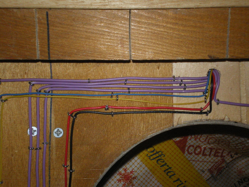

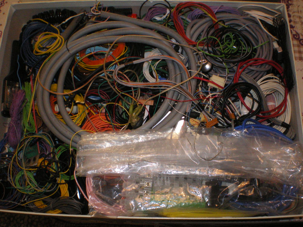

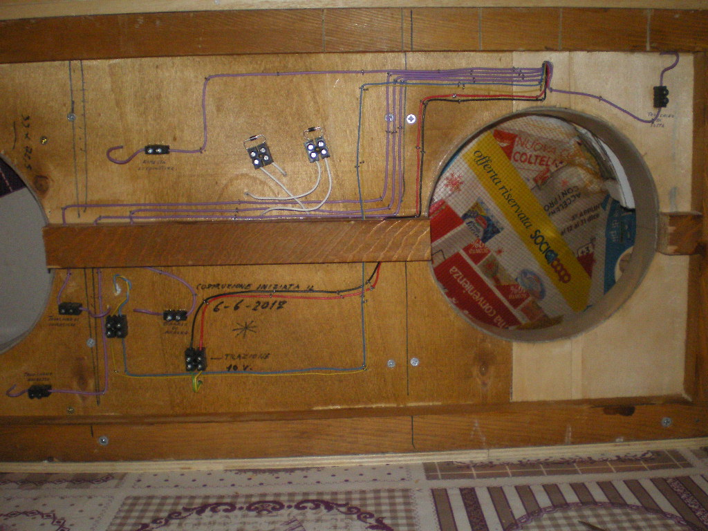

Pomeriggio tra cavi e cavetti. Questa è la scatola/reparto cavi,morsetti ecc.
L'impianto elettrico, tra l'altro molto semplice, è praticamente terminato. Ora dovrò collegare i cavetti in arrivo al quadro comandi!! [98] [98]

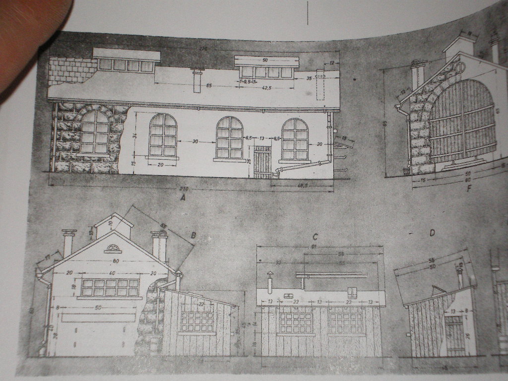

Completato quasi del tutto l'inghiaiamento. Ora restano alcune zone tra gli aghi dei deviatoi, dove dovrò operare con una tecnica diversa! Ho anche trovato in un mio vecchio MIBA i disegni per realizzare una piccola rimessa! Li ho già ridotti in scala, visto che venivano proposti in scala i.180!

Mi seccava comprare anche la rimessa, e mi sono ricordato dei disegni del MIBA. Appena ho un po di tempo cerco di costruirla! [98] [98]

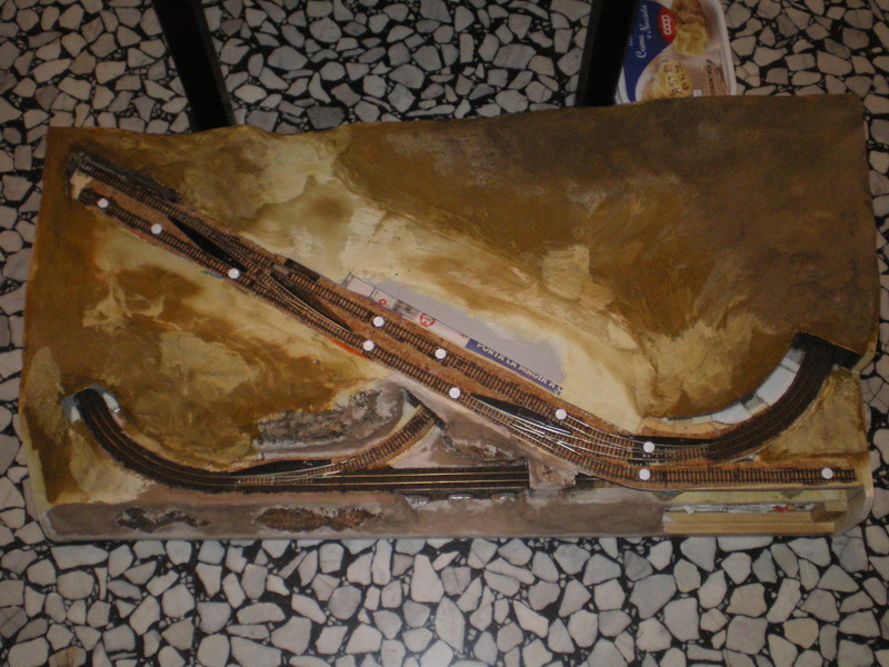

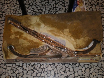

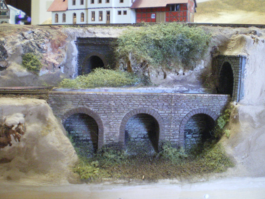

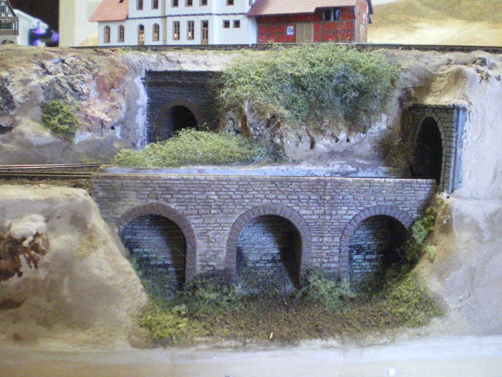

Oggi è stata una giornata proficua, finita l'inghiaiatura, ho incassato il quadro comandi, ed ho cominciato a fare delle prove con polveri e Fiberglass.
Il tutto è ancora umido, ma volevo mostrarvelo!
Re: Un plastico, in attesa del .......plastico!! in scala Z/1:220
#194 Messaggio da v200 »
WOW, che scenetta!
I tre livelli danno una bella divisione degli spazi

#195 Messaggio da benigni99 »
Molto bello Carlo!

#196 Messaggio da Marshall61 »
Ottimo lavoro Carlo, l'immagine rende benissimo l'idea della prospettiva anche con spazi ridotti.... [257] [257] [257]

#198 Messaggio da MrMassy86 »
Bel lavoro Carlo, ottimo colpo d'occhio!!!
