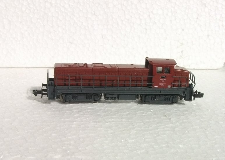

A casa l'ho rimesso sul mio tracciato, è andato bene per un giro, poi ha iniziato ad andare a scatti e si è bloccato di nuovo, secondo me non l'ha neanche aperto, ha visto che gli funzionava e me lo ha restituito così com'era, tant'è che ha detto che era una sciocchezza, ma non mi ha saputo, o voluto dire quale.
Dai sintomi che ha dato, io sono sempre più convinto che si tratta di qualche granellino che ha risucchiato fra gli ingranaggi, l'ho fatto girare quando il ballast in alcuni punti non era ancora incollato.
Ora, perso per perso, non ho voglia di riportarglielo, provo a smontarlo, ma mi servirebbe lo spaccato per essere sicuro dove andare a mettere le mani.
Qualcuno è in grado di fornirmelo ?
Grazie.

E' questa Fleischmann 931701 EM 4/4 SBB
Nella sua confezione sotto al suo alloggiamento insieme alla garanzia trovi il manuale con tutte le sue parti.

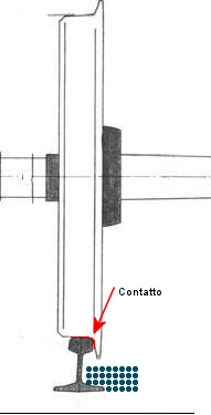

Tornando al falso contatto ti spiego come può succedere, è successo anche a me [101]
quando spargi il ballast bisogna fare molta attenzione che i granellini non si posino all'interno del fungo, non si vedono bene, una volta data la colla si saldano al fungo e possono provocare il problema di contatto vedi nelle immagini la prima è ok il contatto è stabilito bene, nella seconda invece il ballast provoca un rialzo e il contatto diminuisce fino ad arrivare a fermare la loco, quindi se la loco in questione ha solamente un carrello dove accinge la tensione, in questo modo può sobbalzare e fermarsi fino al nuovo contatto, quelle della DeA invece prendono tensione da entrambi i carrelli e questo problema è ridotto, se salta il contatto di un carrello c'è l'altro contatto che lo compensa.
come ti ha detto anche Francesco provalo in un circuito senza ballast e se funzipona verifica il tuo circuito all'interno dei funghi della rotaia, potrebbe anche essere la colla che data in quantità maggiore ha creato un rilievo e bisogna toglierla.

#1289 Messaggio da Excalibur »
Senza fare tutte queste verifiche, ho semplicemente eseguito un test, a mio avviso molto probante e cioè, con la macchina in mano, ho collegato direttamente i poli di una batteria da 9V al carrello ricevente la tensione, ebbene le luci si accendono, ma il motore non gira. [103]
Da questo presumo che non sia affatto questioni di contatto, o mancanza di presa della corrente, e poi si tratta di un diesel, non di elettromotrice. :mrgreen:
