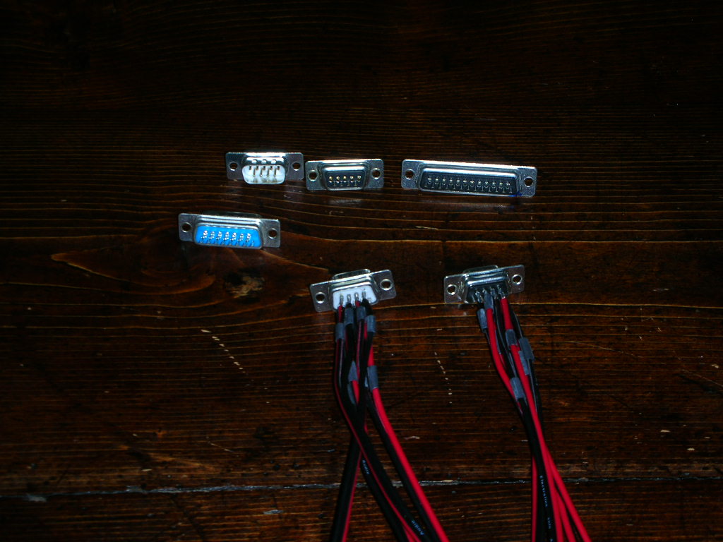

Tra un modulo e l'altro farai delle connessioni elettriche tramite spine maschio-femmina; in questo senso sono molto usate quelle SUB-D dei computer (ecco una foto)

umberto
Messaggi: 659
Nome: umberto
Città: San Sebastiano da Po
Re: il mio primo modulo in H0
#107 Messaggio da umberto »
Credo di aver capito (il ragionamento mi è chiaro)
Grazie Mauro

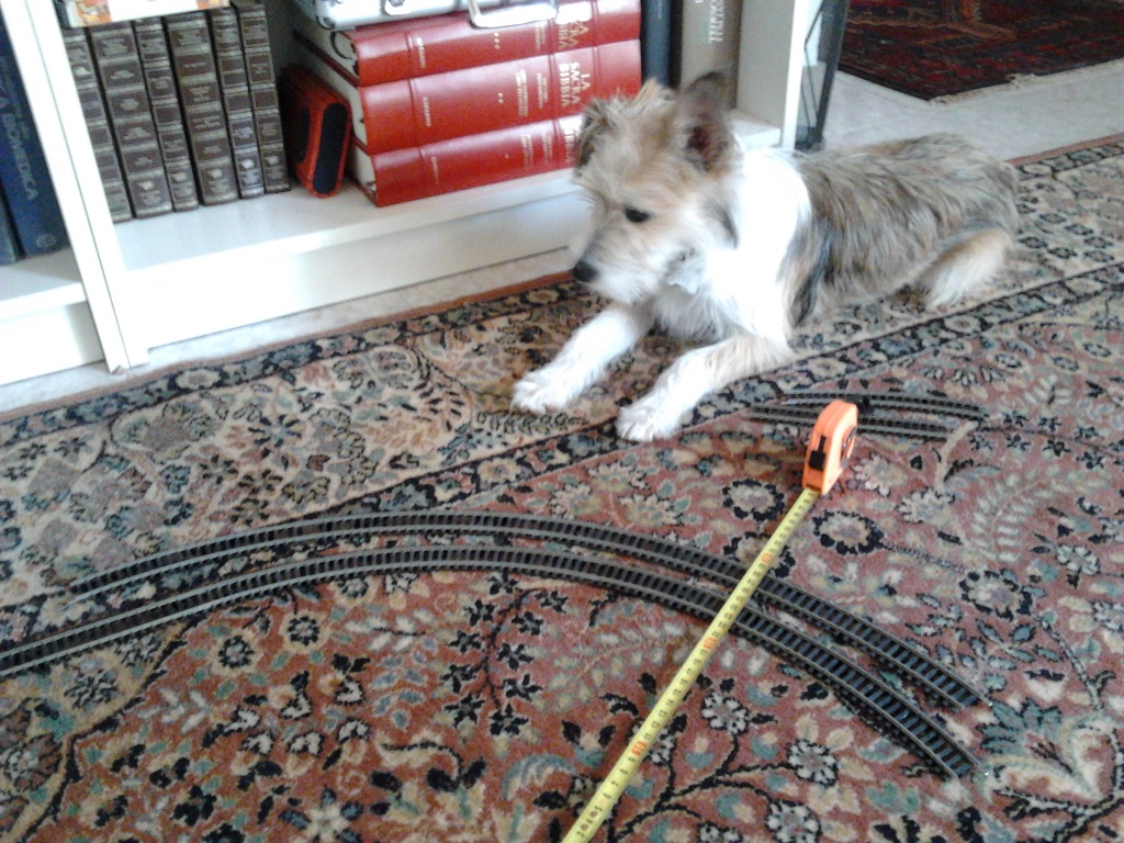

Ho incominciato a prendere le misure dei binari e a quanto pare 180cm sono perfetti per ospitare i miei convogli.
non riuscivo a fare tutto da solo e quindi mi sono fatto aiutare da un amico di fiducia (anche se alla fine ha avuto dei problemi... :cool: :cool: )
326,67 KB
Domanda:
è possibile che le due curve non siano perfettamente parallele ??
Ciao Umberto
Umberto
Messaggi: 6928
#110 Messaggio da Docdelburg »
umberto ha scritto:
Domanda:
Ciao Umberto
C'è qualcosa di sbagliato nei raggi di curvatura.
Nelle curve doppie corrette la distanza tra i binari deve essere costante ed essere uguale alla distanza che hanno i binari nel tratto rettilineo dopo uno scambio. Quello che viene chiamato interbinario e che varia (anche se di poco) a seconda delle marche e dei tipi di binari.
Che marca e che tipo di binari usi? Sotto le curve ci sono i codici del tipo di binario: dagli un'occhiata e riportale nella discussione.

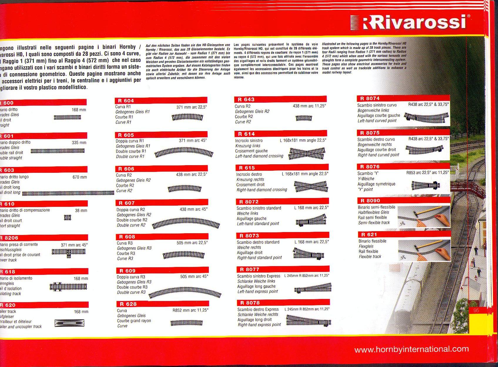

umberto
Messaggi: 659
Nome: umberto
#111 Messaggio da umberto »
sono binari hornby.
ho trovato solo il raggio di curvatura ma non il codice (vengono da start set): ogni pezzo della curva larga è composta da due curve corte R607, quelle più strette sono R605
Umberto

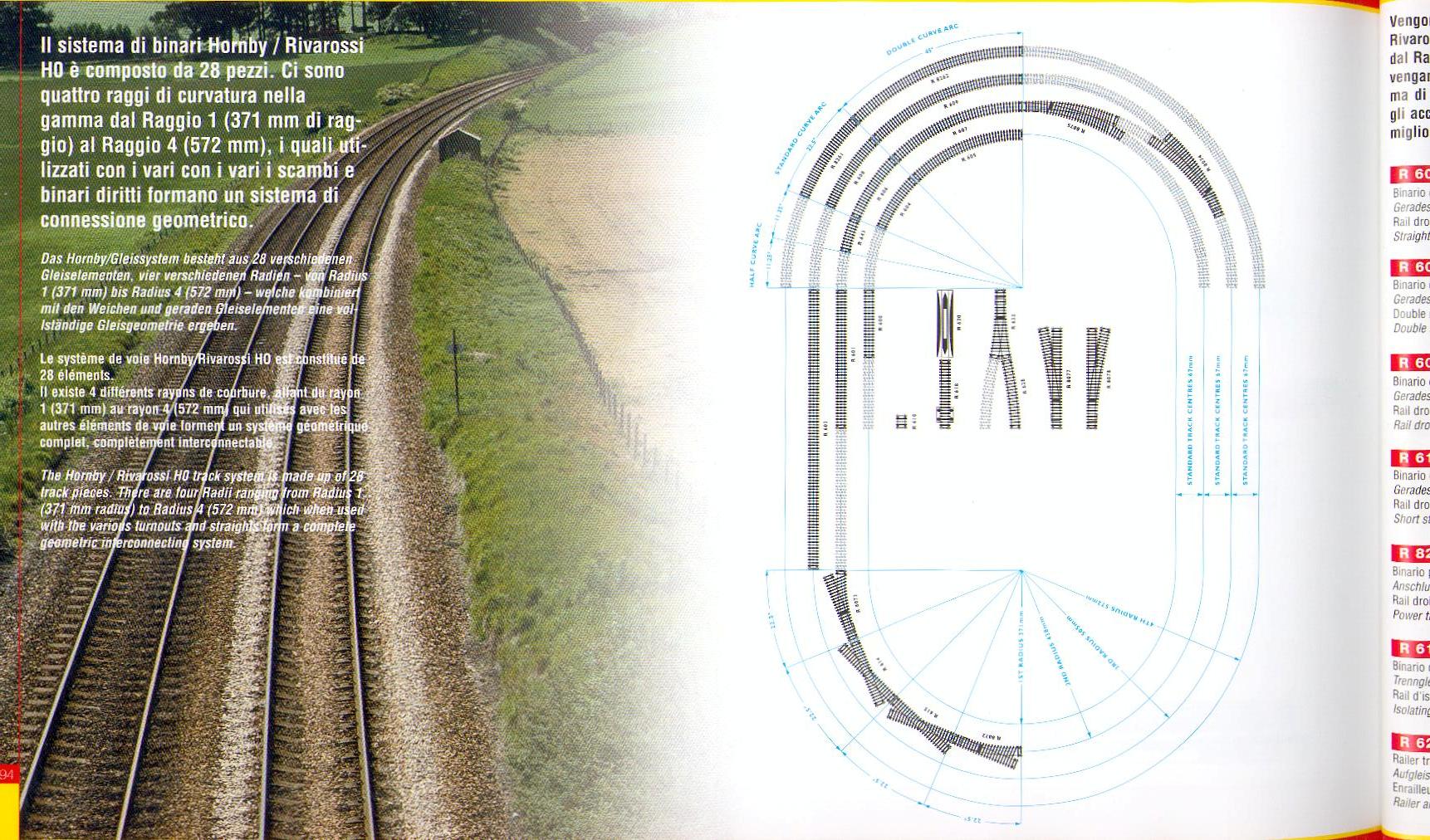

Messaggi: 6928
#112 Messaggio da Docdelburg »
umberto ha scritto:
sono binari hornby.
Se i codici sono quelli allora sono corrette come curve ma messe male come posizione. Ti allego uno scan del catalogo con le geometrie.
469,41 KB
364,66 KB
umberto

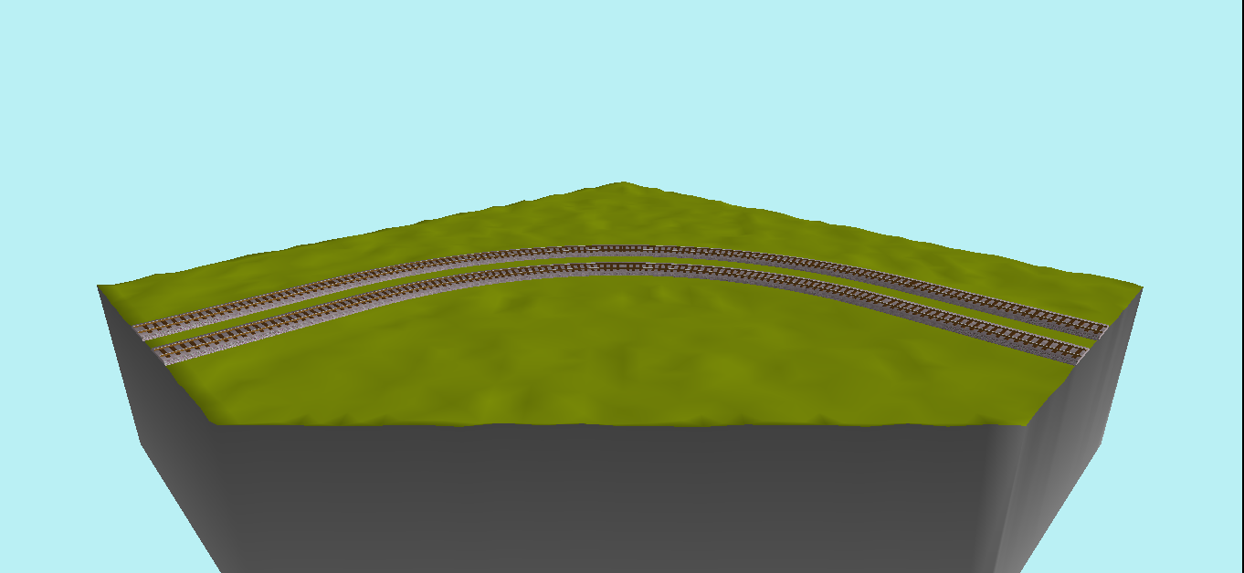

#114 Messaggio da Docdelburg »
Per fare la prova giusta devi porre le due curve, la 605 interna e la 607 esterna, con una distanza di 67 millimetri tra le due mezzerie.
In wintrack, usando i Peco cod. 100, hai esattamente le stesse misure e geometrie dei tuoi binari. Ecco un esempio.
123,43 KB
umberto

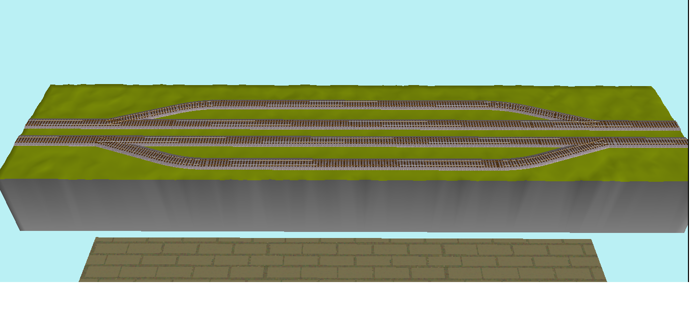

#119 Messaggio da umberto »
volendo raggiungere un alto grado di realismo... potrei lasciare solo la stazione con i marciapiedi e quindi togliere la strada lungo tutti i moduli?
il progetto sarebbe questo più o meno:
moduli stazione
221,55 KB
mancano ancora i marciapiede e gli edifici perchè ho intenzione di farli su misura a progetto avviato;

Messaggi: 6928
#120 Messaggio da Docdelburg »
Fin qui tutto bene, anche la distanza del binario dal bordo (semmai potrai mettere una protezione trasparente tipo plexiglass alto qualche cm). Vorrei fare qualche considerazione sul tratto in curva......
