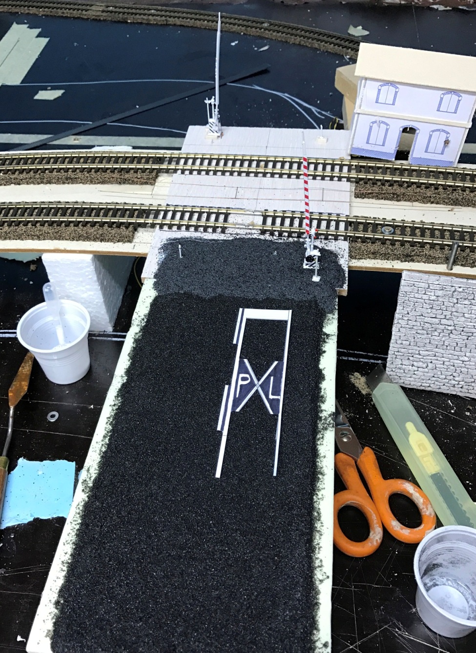

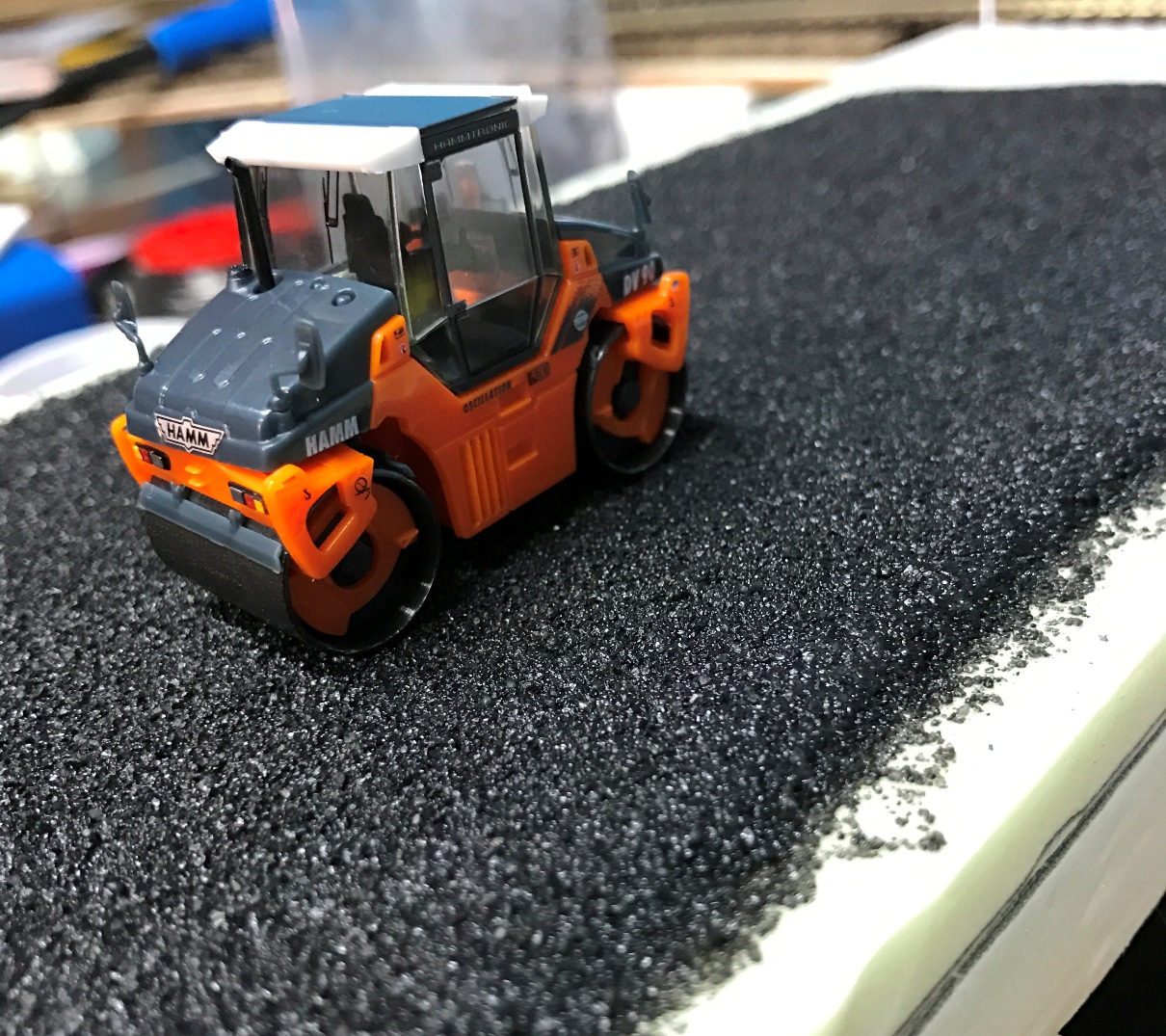

Beh, il PL l'ho acquistato, ho solo fatto il montaggio.
Comunque fa il suo bel effetto, lo gestisco sia in manuale che mediante sensori reed.
nella notte ho fatto le prime prove di asfaltatura.
L'effetto mi piace molto.
Adesso preparo le sagome per aerografare le linee

Bel lavoro Stefano, la tonalità dell'asfalto mi piace, una volta che avrai fatto anche la sporcatura assumerà un aspetto molto realistico, a patto che non voglia riprodurre una strada appena asfaltata, allora andrebbe bene così :cool: Massimiliano :cool:

Ciao Stefano seguo il tuo lavoro con interesse, come tanti altri qui nel forum.
In primis i miei complimenti per il lavoro fin qui svolto.
Volevo farti una domanda, (visto che mi è piaciuto molto è ha attirato la mia curiosità), come hai ricreato l'asfalto visto in prossimità del passaggio a livello? quale materiale e tecnica hai usato?

Grazie mille Raimondo!
L asfalto piace molto anche a me, volutamente ho cercato di fare un manto "nuovo" perché voglio ricreare una scena di lavori di asfaltatura.
Per farlo è molto semplice. All Ikea tenpo fa svevo notato una sabbia di quel colore che volevo usare come massicciata; in realtà una volta stesa ho preferito usarlax la strada. Per "asfaltare" ho prima steso un po di vinavil nel fondo, livellato il tutto con una dima di 2,5 mm
La sabbia è Florera Ikea

La sabbia la vendono anche nei negozi di acquari.

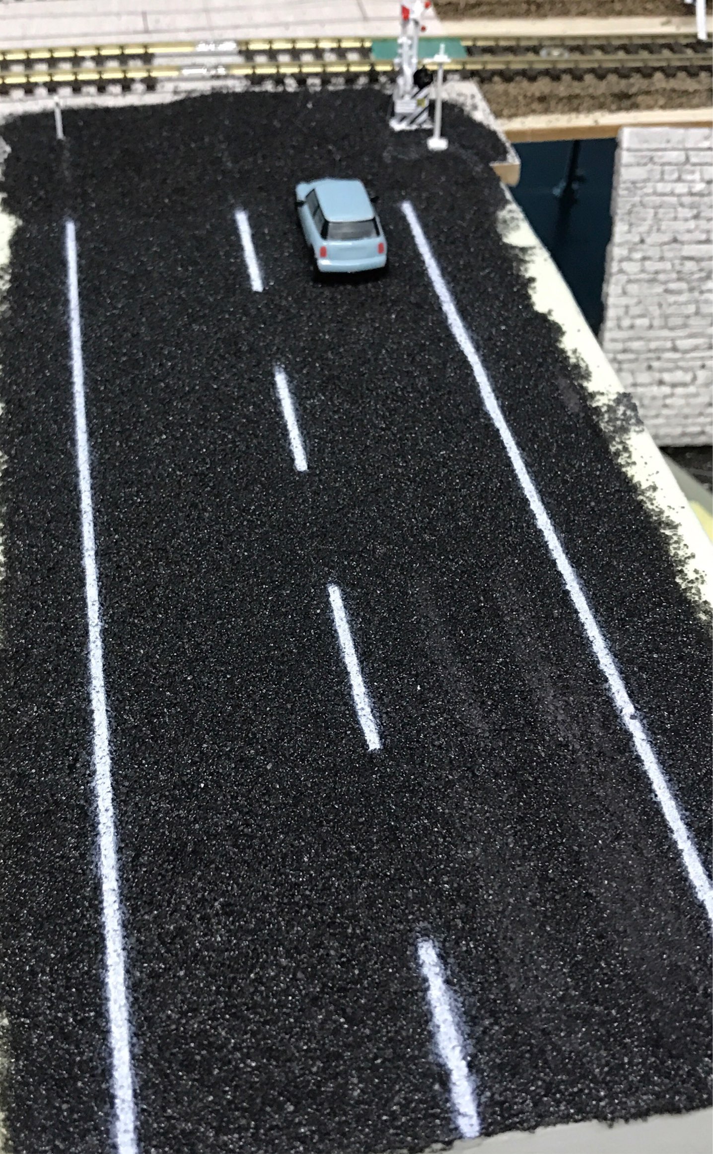

prove di segnaletica!!! aerografate

Bravissimo, stai facendo davvero un ottimo lavoro !! Saluti. Egidio. :cool:

Ciao Stefano, complimenti per l'asfalto.
A quest'ultimo hai dato un realismo a mio avviso perfetto, complimenti.

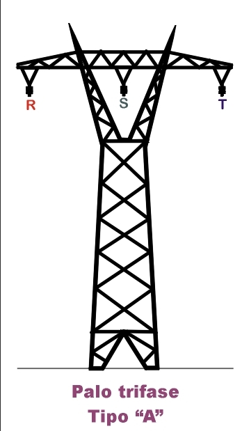

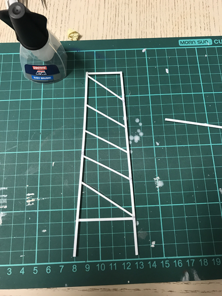

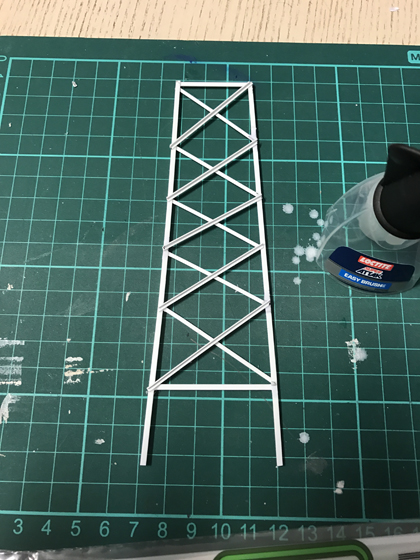

...ho detto...proviamo dai!!!
