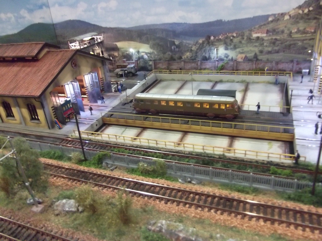

MrPatato76 ha scritto:
Ciao Giuseppe
ti allego due foto che possono servirti come spunto.
Le ho scattate a Carnate, e ritraggono il ponte trasbordatore del modulo officine di revisione automotrici del plastico del gruppo E656.
343,29 KB
Sono rimasto un po' sorpreso, perché pensavo ad un'autocostruzione e il lavoro sarebbe stato una cosa fantastica, poi mi sono invece accorto che lo vendono già fatto per $362,98 alla Pacific Western Rail Systems.
Rimane comunque un bel lavoro, ma se fosse stato autocostruito…
Messaggi: 1369
Re: MODULO "Deposito Locomotive"
#107 Messaggio da fabio »
Il trasbordato re non sò,di sicuro è auto costruito il deposito alla destra del ponte ,che in questa foto non si vede,e la gru all'interno,o meglio sono adattamenti di produzioni commerciali ,ma che dell'originale hanno ben poco.
Messaggi: 7728
#108 Messaggio da giuseppe_risso »
Non vorrei essermi spiegato male, non c'é nulla di criticabile nell'usare materiale acquistato, solo sono rimasto sorpreso perché, per il trasbordatore, pensavo il contrario.
Comunque, che sia molto bravo lo si vede da tutto.

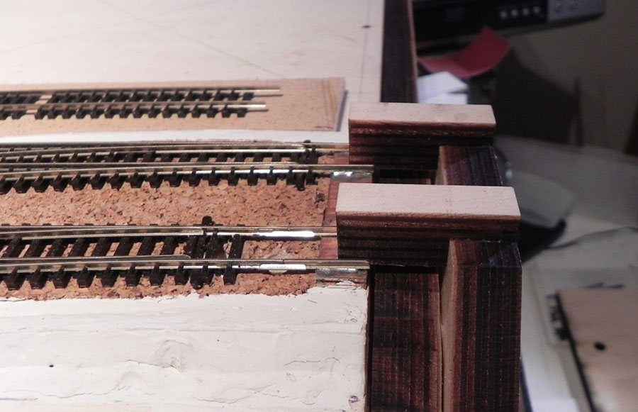

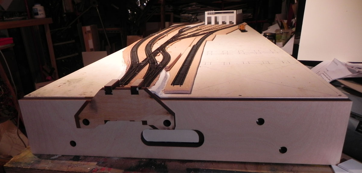

Oggi, un amico di Andrea, mi ha consegnato il pacco con le testate, la dima e i binari.
Stasera ho subito controllato con le testate che avevo fatto "armato" di metro e calibro.
Per fortuna tutto coincide, sia la posizione dei binari che la sagoma del terrapieno.
Unica, trascurabile, differenza é uno slittamento di tutto verso l'interno di 1 mm.
Questo potrebbe essere dovuto all'allineamento dei perni della dima su di un lato, ma, come già detto ci metterei la firma che tutti i problemi di allineamento fossero questi.
112,56 KB
111,53 KB

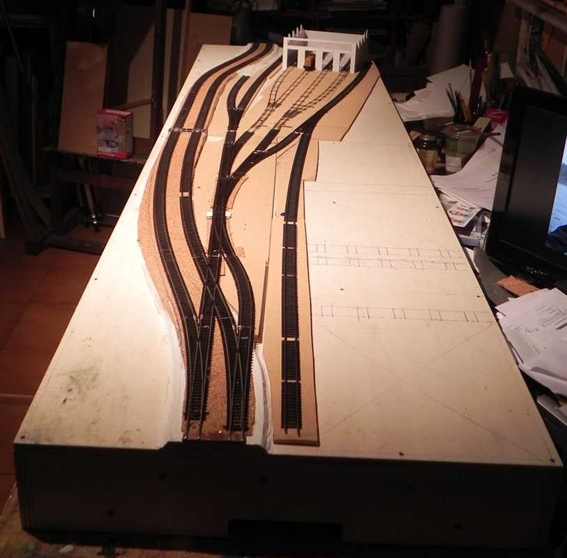

#111 Messaggio da giuseppe_risso »
Bravo Giuseppe, la prima inquadratura è mozzafiato.
Quel fascio di binari è davvero stimolante.
E siamo ancora agli inizi...
Sto andando a rilento (come sempre :sad: ), ma come sai, sono impegnato in due lavori particolari, extramodellistici, ma ho quasi finito e poi mi dedico al modulo.
Comunque sono riuscito a mettere giù quasi tutti i binari, mancano solo quelli dei due depositi che saranno "serviti" dal trasbordatore segnati a matita in basso a destra.
127,96 KB
Il tracciato risulta un po' modificato rispetto allo schema che avevo messo per Edgardo.
Subito pensavo di farmi tutti gli scambi, poi ho deciso di utilizzarli solo nel fascio di binari che da accesso al deposito sullo sfondo, tutto il resto é Tillig.
A proposito del deposito sullo sfondo, Questo é solo una sagoma per valutarne l'ingombro.
