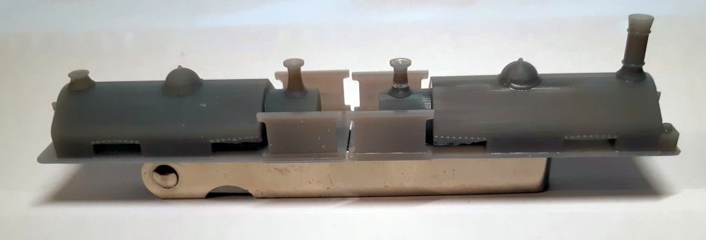

Ancora Mastodonti, ma quelli originali a due assi.
Per il telaio ho deciso per l'alpacca quindi ci vorra' del tempo

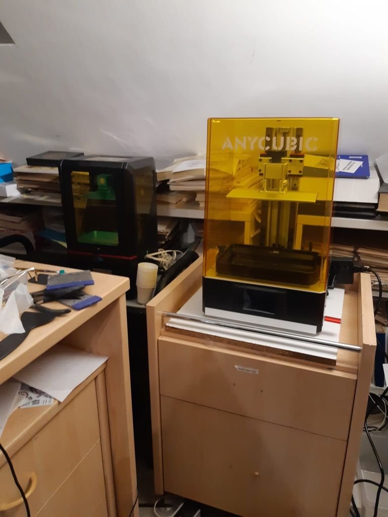

Vedo di smuovere un po' questa discussione con l'immagine dell'ultima bestiola appena arrivata a far compagnia alla fedele Photon.
La differenza di dimensioni c'e' e si vede e ora posso stampare pezzi lunghi e larghi il doppio ad una velocita' incredibilmente piu' alta.
La serata se ne e' andata a settare il WiFi, visto che c'e' un errore sul manuale e a cercare la versione giusta di Cjtubox adatta a questa Mono X.
Ci si sente alla puntata successiva,
Antonello

Complimenti, gran bella stampante. Io lavoro con la Photon Mono e ne sono entusiasta. Al momento mi sto dilettando a stampare anche i personaggi in N per arricchire il mio San Gottardo. Certo le dimensioni del piano di stampa della tua Mono X sono altra cosa. Ancora complimenti. Ti abbraccio.

Antonello, in rete ho letto che molti utenti della Mono X hanno lamentato una serie di insuccessi nelle stampe totalmente risolti con la sostituzione del fep proprietario con uno di altra marca. Sei incorso anche tu in questo inconveniente ho sei tra i fortunati che hanno acquistato la macchina ok? Te lo chiedo perché ci sto facendo un pensierino e la alternativa potrebbe essere la Saturn della Elegoo di cui ne ho sentito parlare molto bene.

Non so se sono stato fortunato, comunque successi totali fin dalla prima stampa e qualita' percepita della macchina e degli accessori molto superiori a quelli della S.
L'unico 'difetto' consiste nella adesione tremenda dgli oggetti al piatto con difficolta' a staccarli, esattamente al contrario della S dove ogni tanto il pezzo galleggiava nella resina a fine stampa.
Credo dipenda dal proiettore molto piu' potente per cui potrei esagerare nei tempi iniziali.
Fra un po' invio qualche foto.

Grazie per il riscontro. Relativamente alla tua S e per la mia Mono, per evitare il distacco dal piatto, mi è stato consigliato di dare una leggerissima passata di tela smeriglio grana 240 sul piano del piatto, quanto basta a graffiare e lasciare i segni (con tratti a 90 gradi), cosa che ho fatto a macchina appena arrivata e non ho mai avuto mai nessun fallimento di stampa. Prova. Ti seguirò per vedere i tuoi risultati con la X. Un abbraccio,

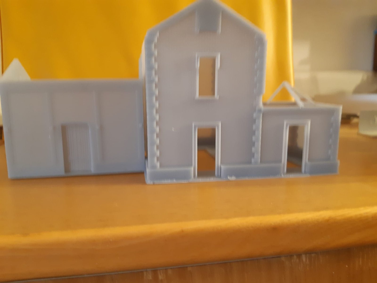

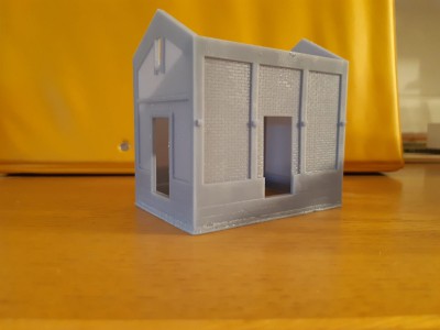

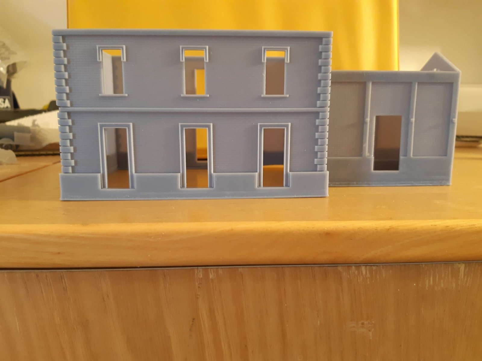

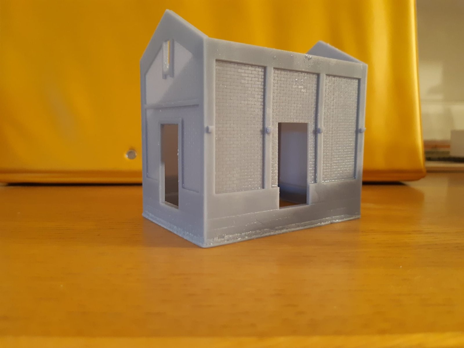

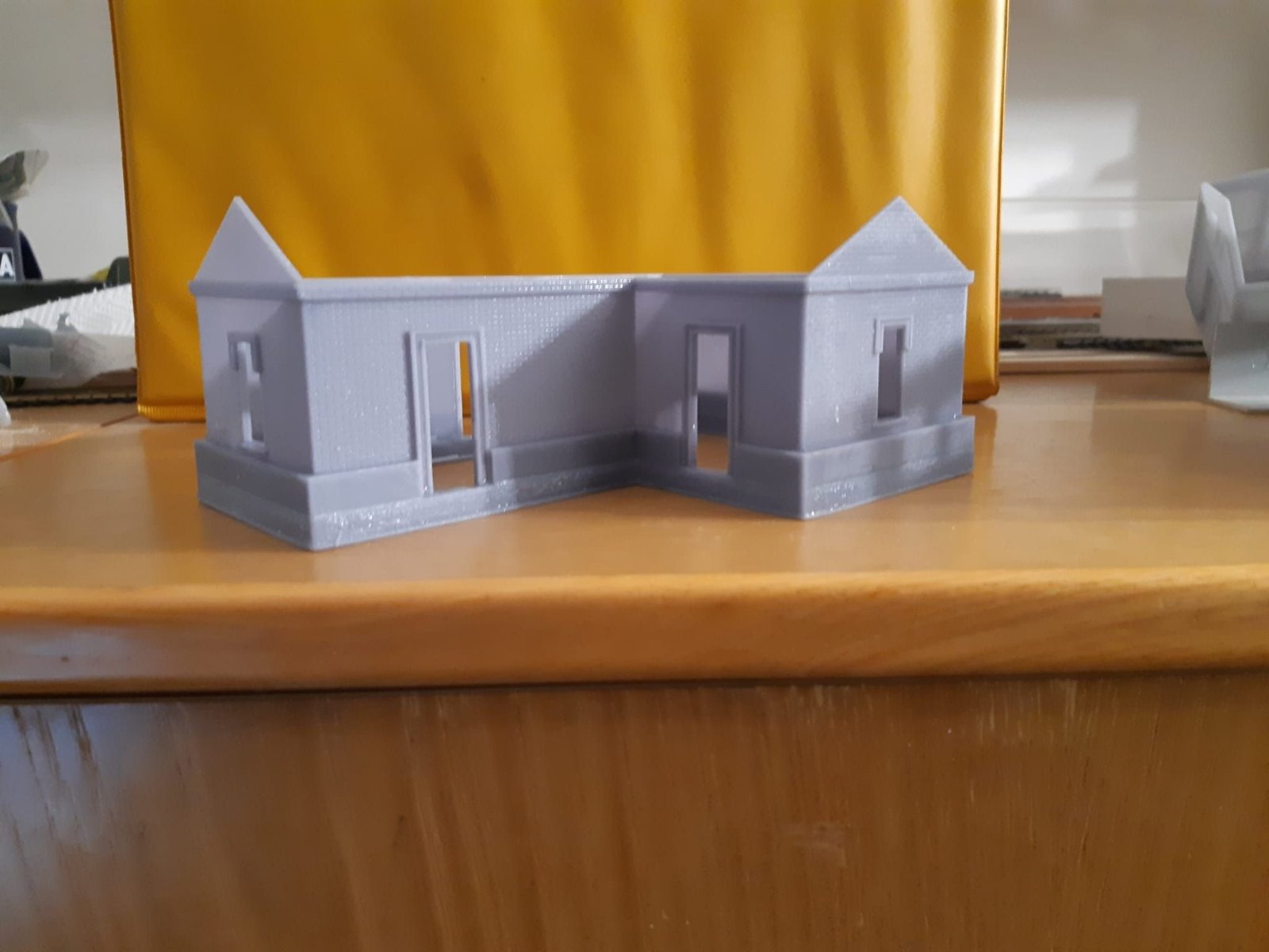

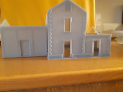

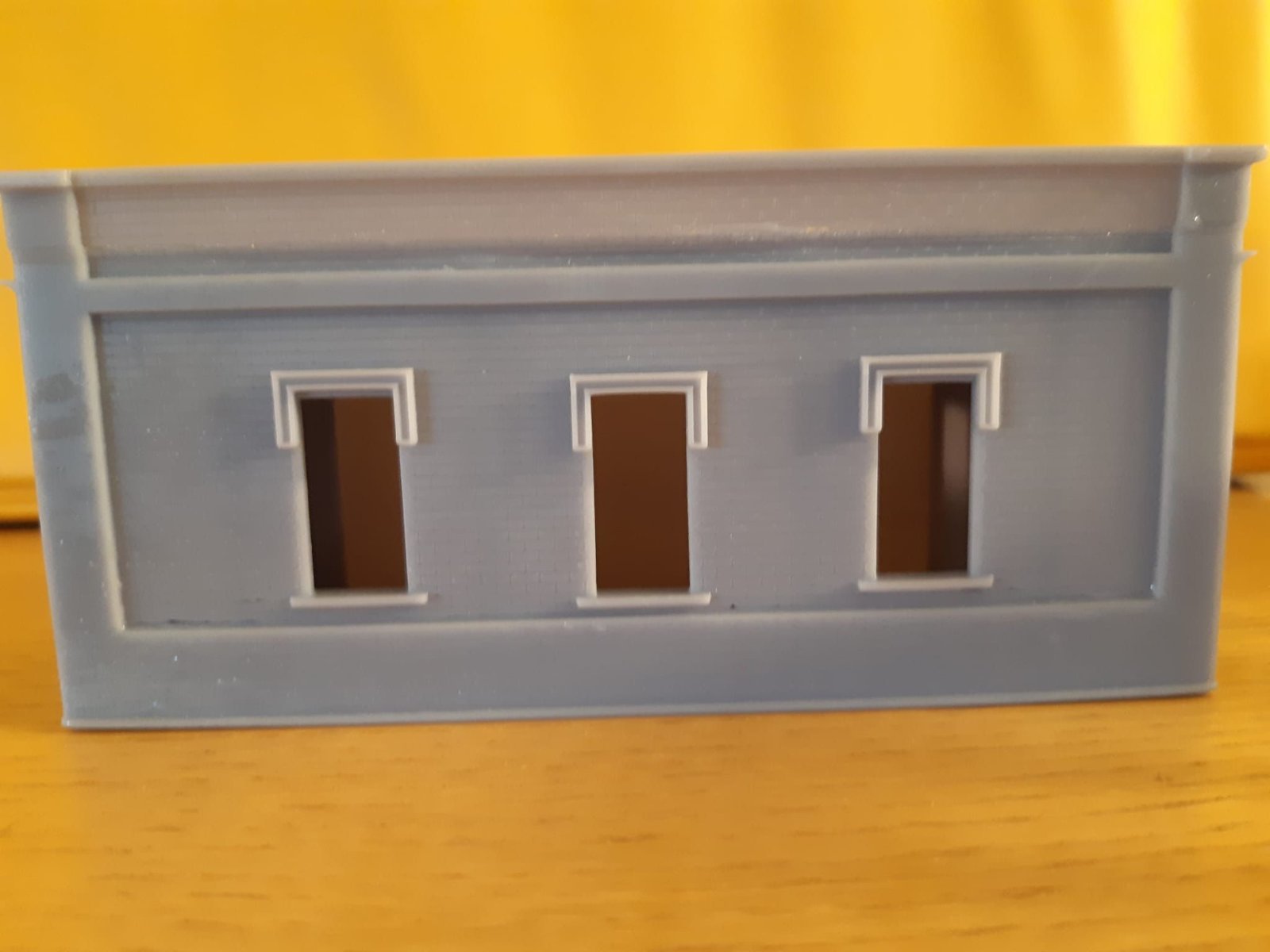

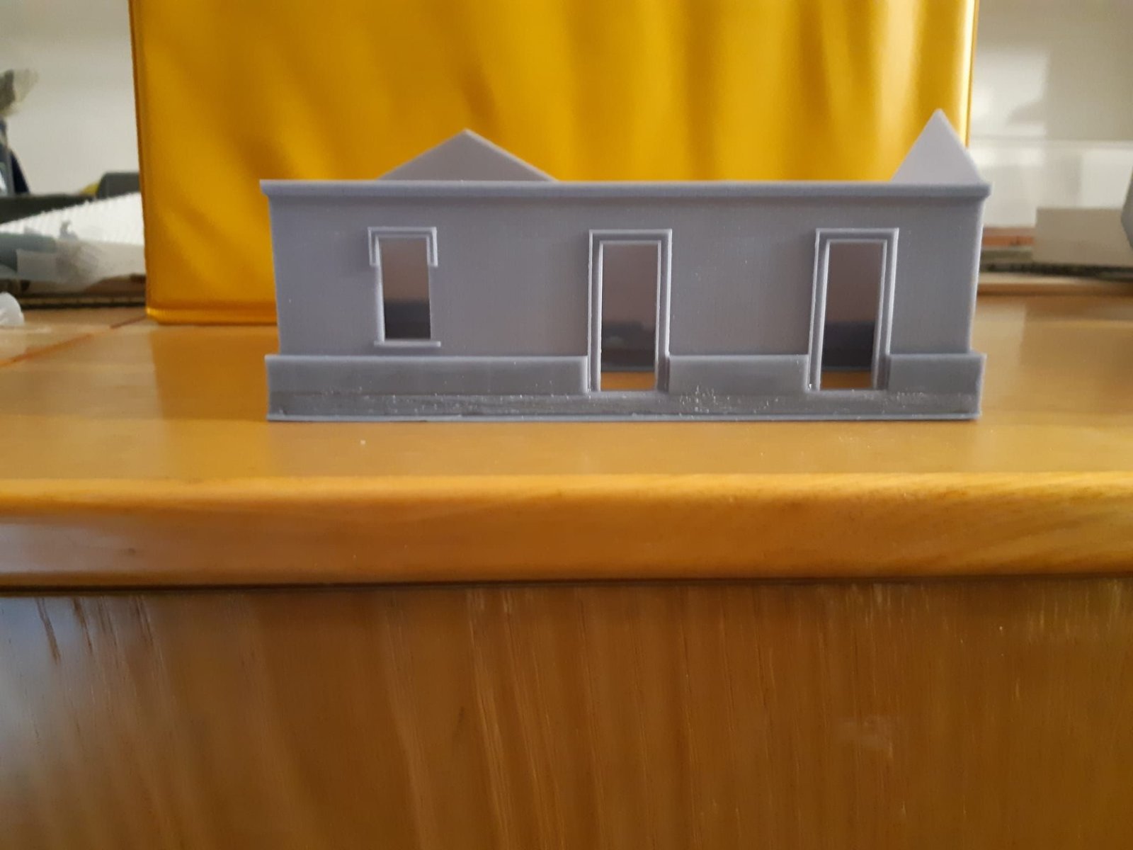

Per dare un'idea delle dimensioni del piatto di stampa posto un po' di prove effettuate con la resina eco di Anycubic e con la resina e-Sun rispettivamente olio di soia e PLA come base.
Le foto col telefonino non rendono giustizia al reticolo dei mattoni incisi perfettamente.
Lavaggio in acqua e sapone per i piatti. Ora devo capire come prepararli per la verniciatura.
Scala H0: fabbricati realizzati in un sol pezzo. Andranno annegati nel forex con cui e' realizzato il marciapiede.
Antonello

Si tratta di edifici delle ex Ferrovie Elettriche Abruzzesi - anno 1929.

Gran bel lavoro... complimenti!

Molto, molto belli.
Complimenti

Notevoli Antonello!

bel lavoro Antonello !

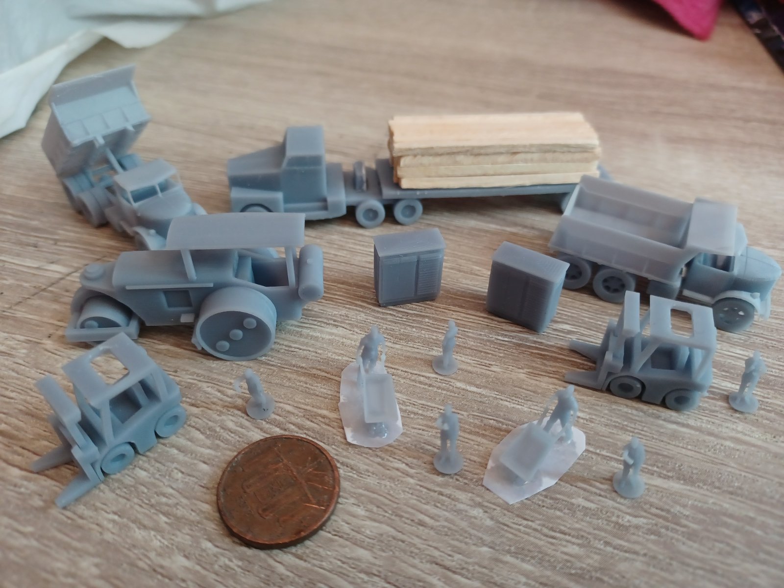

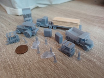

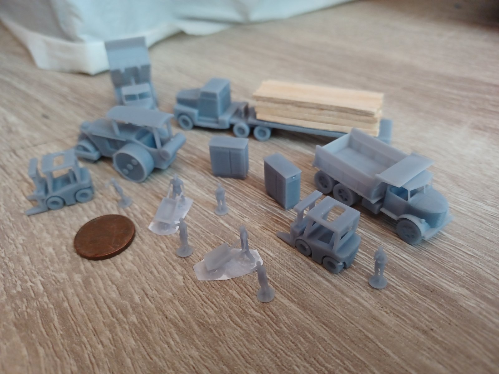

Mi sono dato da fare anch'io con la sollecitazione di Antonello e dei suoi bei lavori. Condivido con voi le stampe a resine di alcuni particolari in N che opportunamente dipinti posero' in opera nel plastico del San Gottardo. I particolari sono così come tirati fuori dalla stampante -Anycubic Photon Mono.

Complimenti, davvero notevoli!

Li hai disegnati tu?

No, sono file recuperati da Thinghverse , alcuni di questi in scala H0 che ho poi scalato con Chutubox al 54% per adattarli all N. ho verificato che questa riduzione è corretta. Certo poi dipingerli è altra cosa ma il risultato mi soddisfa assai.
