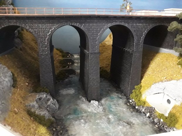

E' arrivata l'acqua.
Un saluto a tutti

Ben fatto Andrea :D
L'acqua per me è una cosa difficile da creare perché o sempre paura di ricreare un fondo irrealistico, il tuo mi piace, da l'idea dell'acqua limpida come nei torrenti di montagna :wink:

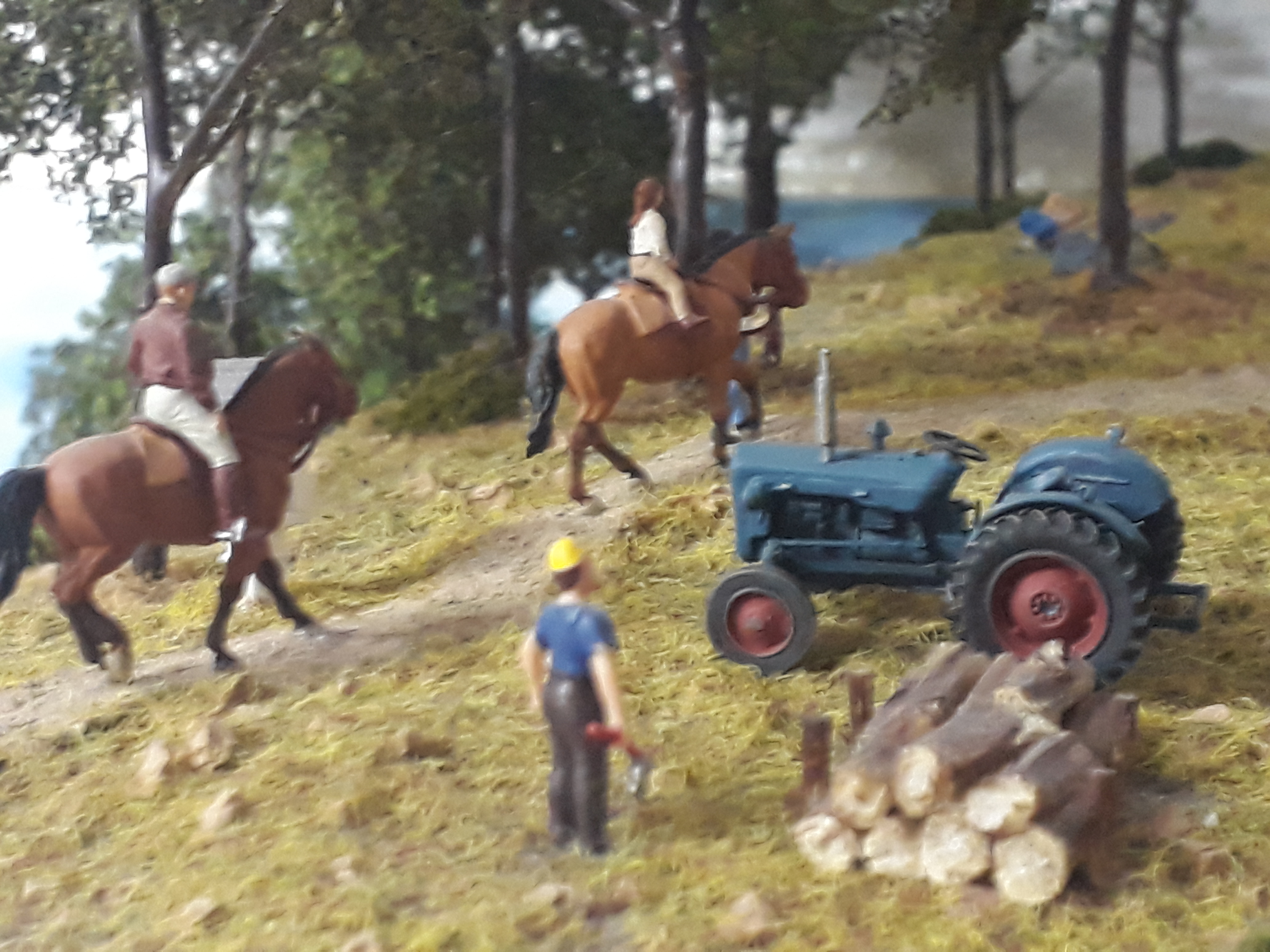

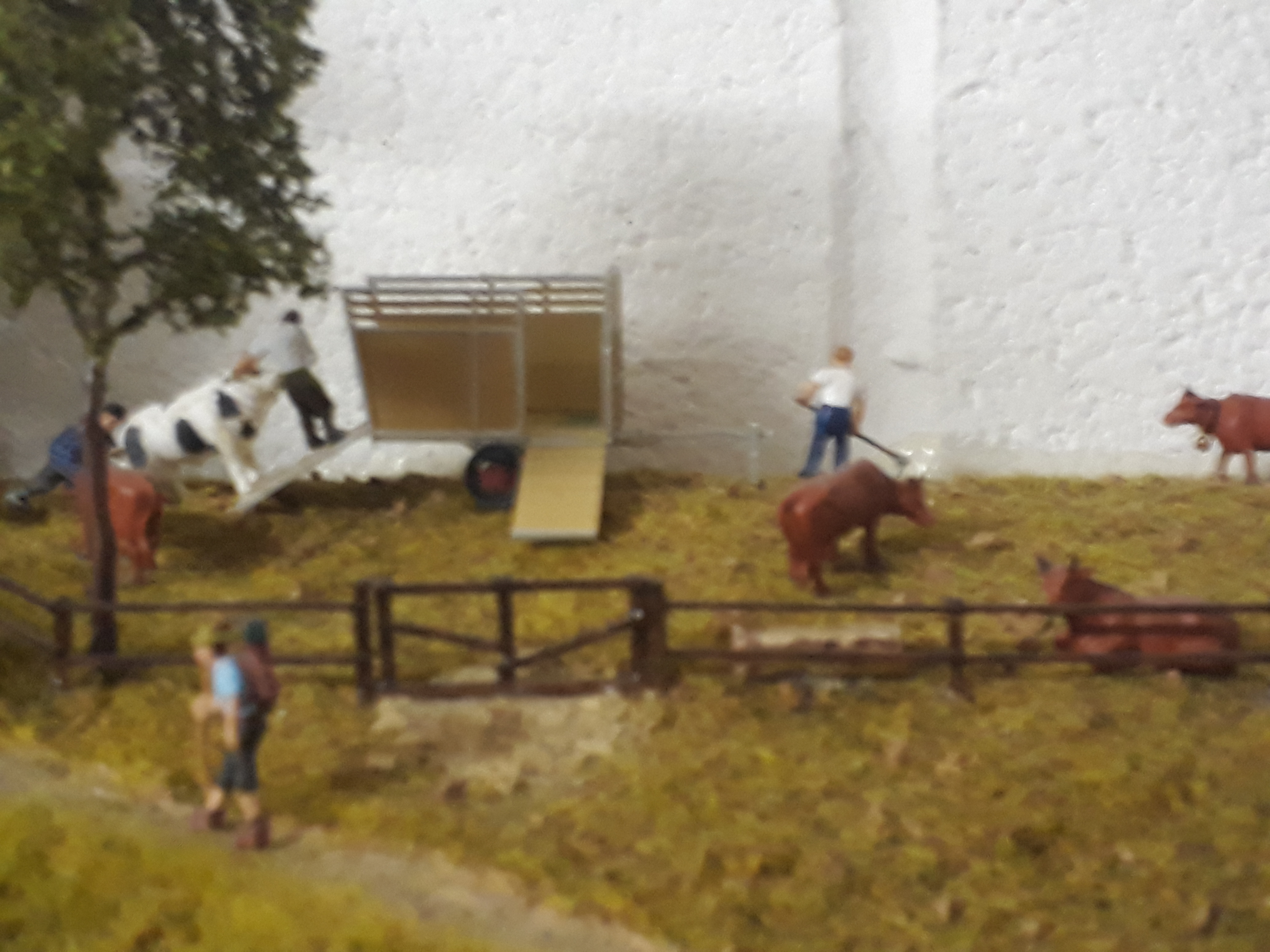

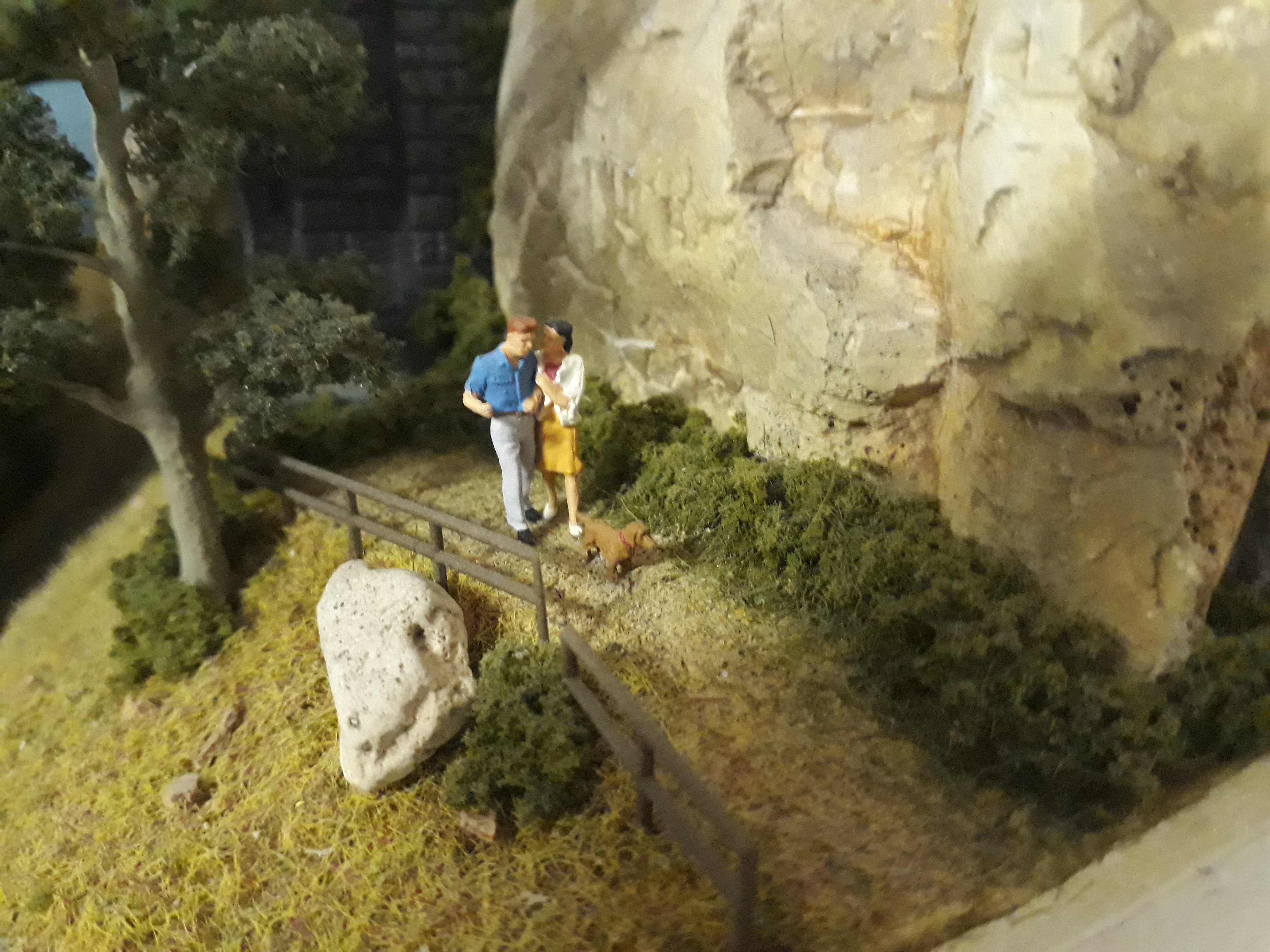

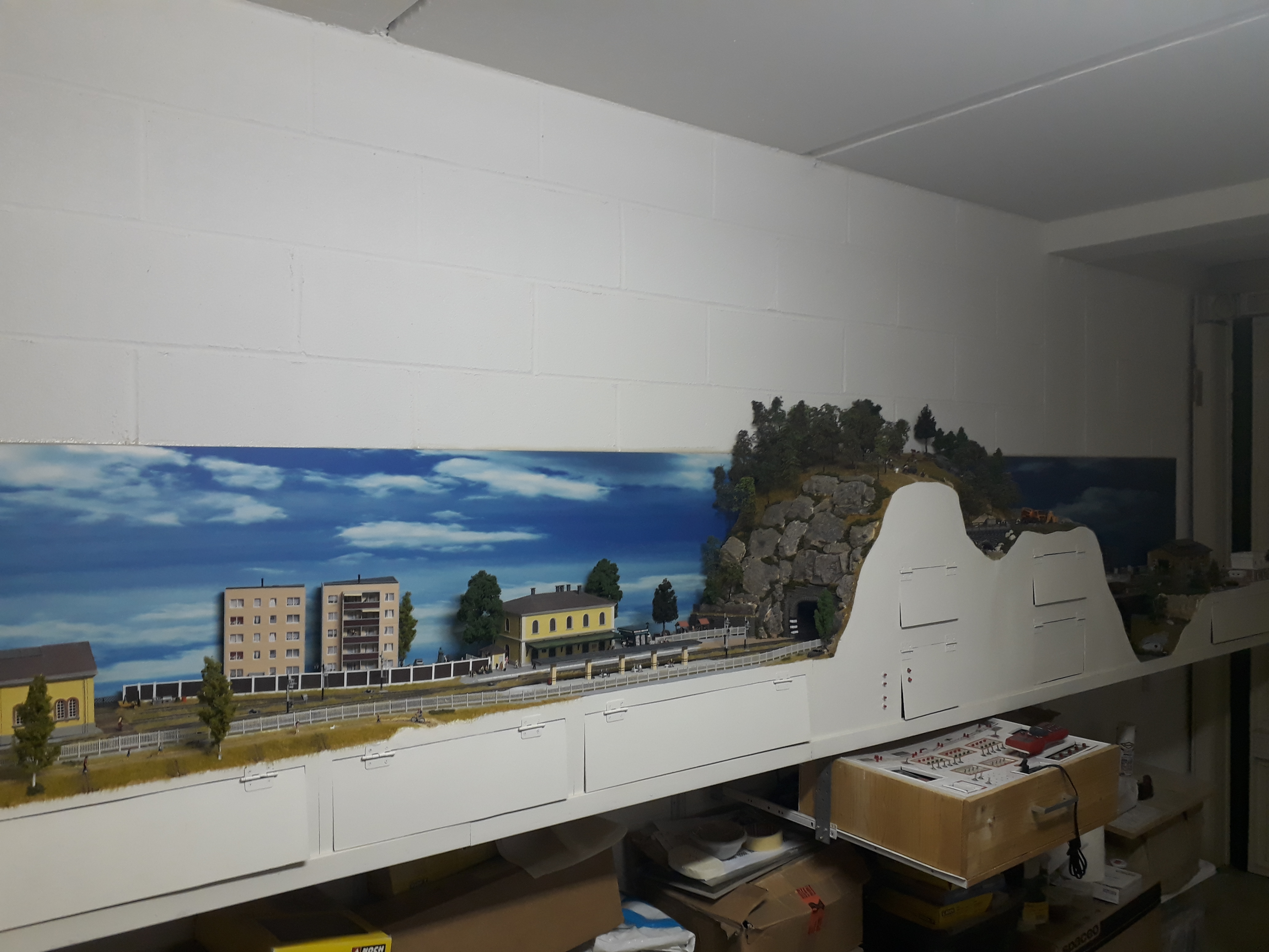

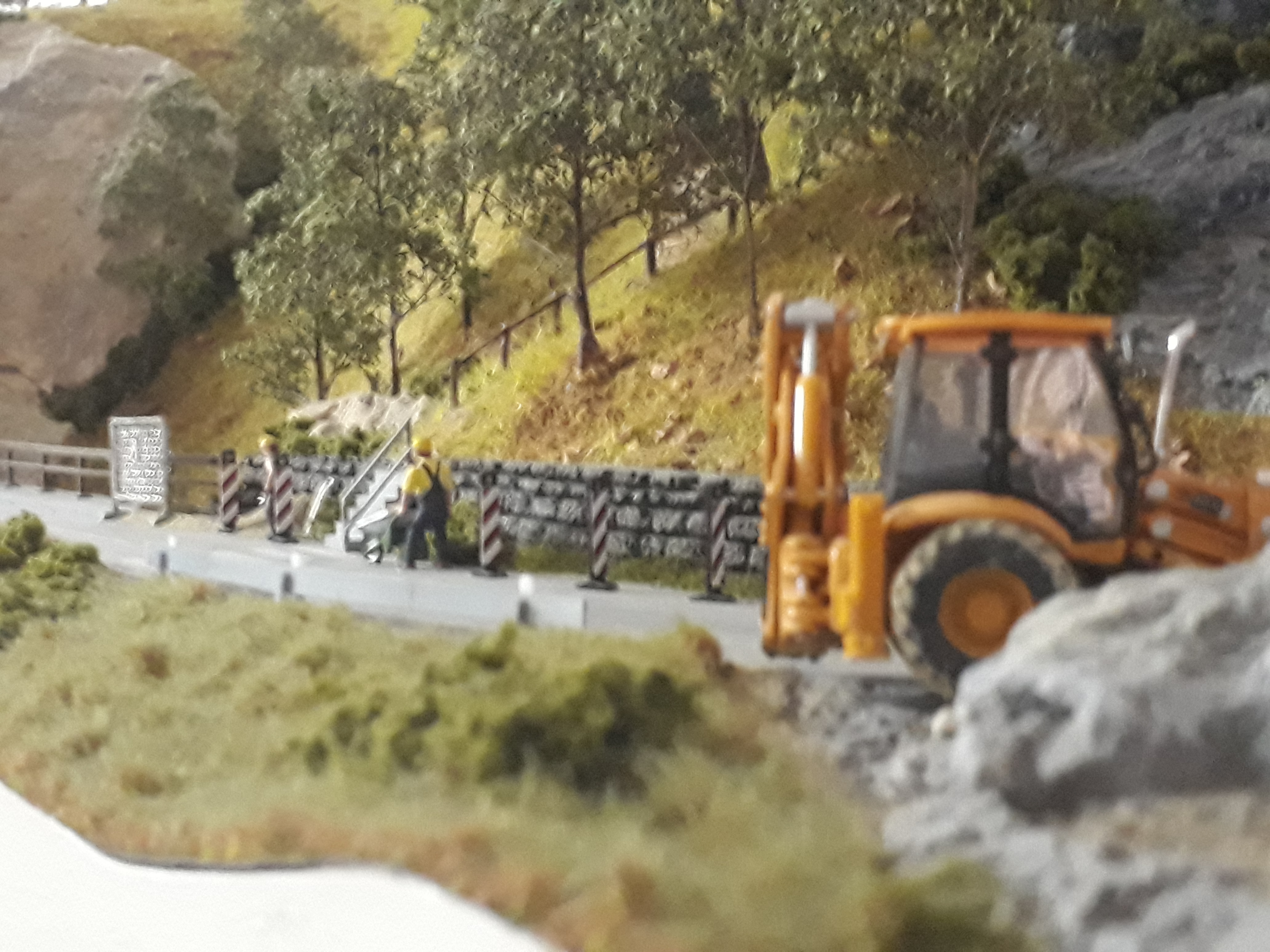

Ciao a tutti, è passato tanto tempo, sono stati anni lavorativamente abbastanza faticosi con poco tempo per gli hobby, ma ho sempre continuato a leggervi con interesse.
Sono comunque andato avanti con il diorama operativo non appena ne ho avuto un po' il tempo.
Ho lavorato principalmente alla montagna ed ora mi sto concentrando sulla zona della stazione grande. Il prossimo passo, completata la pensilina, saranno le luci ed i cartelli di stazione ed una scenetta con una draisina da costruire.
Una vista d'insieme ad oggi ed una foto di dettaglio
ciao a tutti
andrea
Andrea Spigarelli

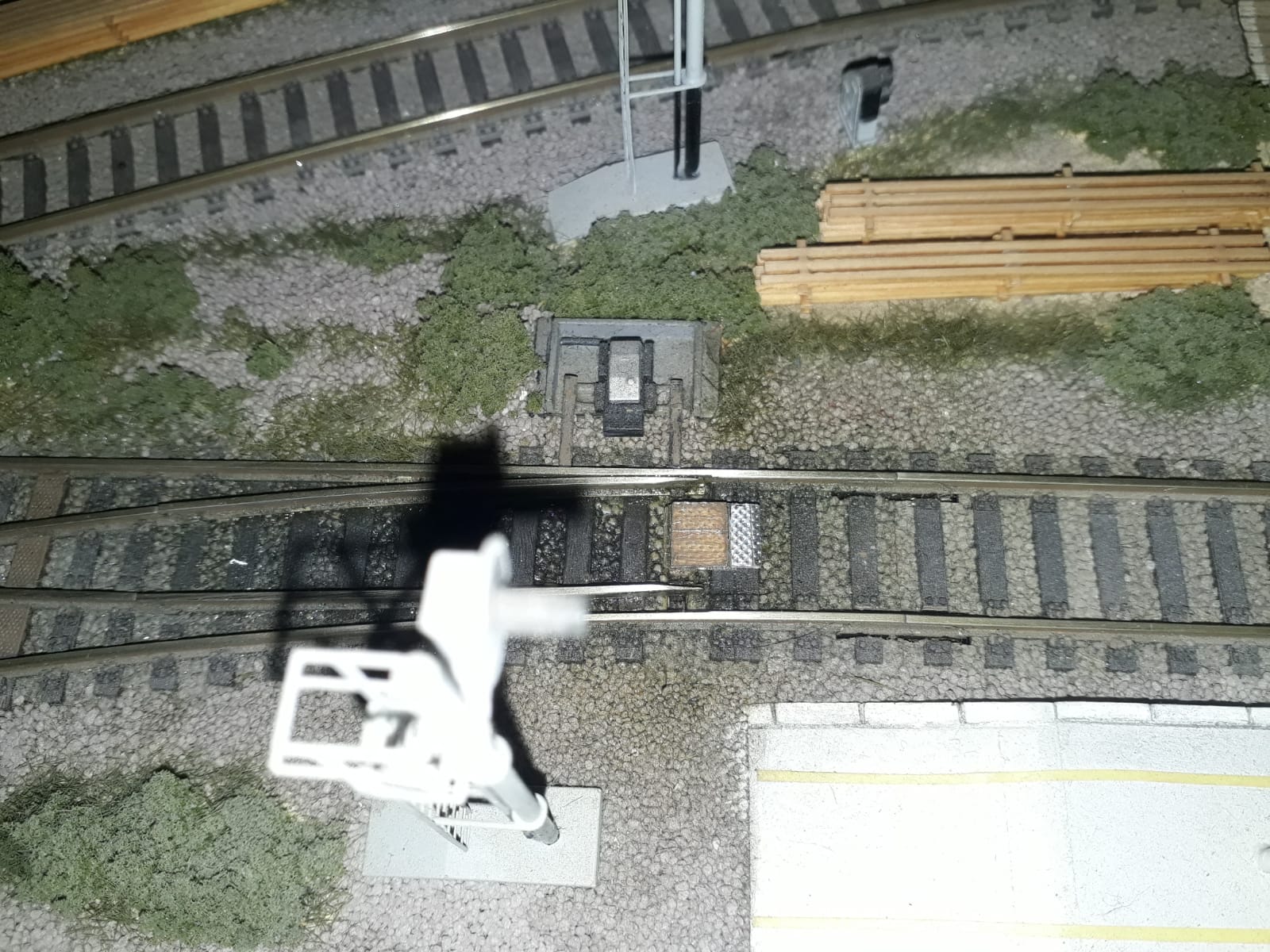

Volevo chiederti una cosa...
Qualche anno fa hai aperto un post perché avevi problemi con gli scambi Fleischmann...Come hai risolto?
Grazie.
Giuliano.
IlGrandePuffone
Messaggi: 265
Regione: Marche
Città: Cartoceto
Re: Diorama Operativo
#118 Messaggio da IlGrandePuffone »
Ciao Giuliano, grazie.

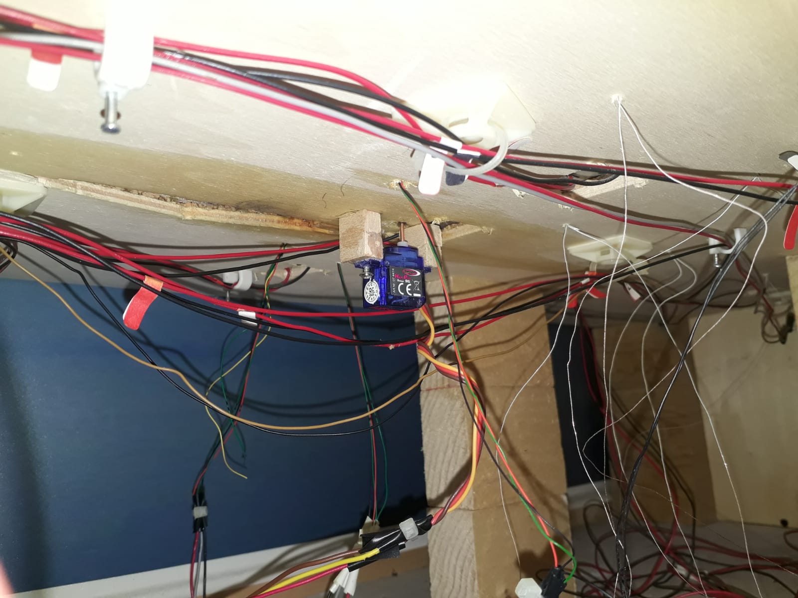

Sì, alcuni scambi Fleischmann mi hanno fatto soffrire, ricordavi bene. Nel tempo quello che ho capito è che i problemi sono diversi:
1) Gli aghi tendono ad impuntarsi se lo scambio non è perfettamente in piano
2) Il meccanismo di ritorno dello scambio, una semplice "frusta" di plastica tende a snervarsi ed a far perdere elasticità allo scambio
3) I motorini con gli elettromagneti risentono molto delle condizioni ambientali (freddo, caldo, umidità), devono essere perfettamente a livello con lo scambio per azionare correttamente la levetta e sono comunque troppo deboli.
Detto questo alla fine i problemi maggiori si sono verificati solo su tre scambi degli 11 totali; in prima battuta ho provato sostituendo i motorini anche un paio di volte, in un caso ho provato a sostituire l'intero scambio. Dopo poco il problema si è manifestato però sempre negli stessi punti, a dimostrazione che è principalmente un problema di scambio non perfettamente in piano ed aghi che tendono ad impuntarsi. Su 2 dei 3 scambi problematici ho risolto limando le traversine sotto gli aghi e lubrificando di tanto in tanto lo scambio con qualche goccia di olio per macchine da cucire. Sul terzo scambio dove si è probabilmente completamente snervata la levetta di plastica ed il meccanismo di ritorno ho optato per una soluzione più drastica ed ho montato un servomotore. Gli scambi non sono predisposti per i servomotori quindi mi sono dovuto inventare una soluzione: il servomotore fa ruotare una ruota dentata di plastica (mascherata con un pezzo di plastica a simulare una sorta di tombino/paratia) che scorre in una guida dentata solidale incollata alla traversa mobile dello scambio.
Tornassi indietro comprerei altri binari e soprattutto altri scambi mettendo ovunque i servomotori, ma erano semplici e facilmente reperibili per chi non aveva come me alcuna esperienza
andrea
Andrea Spigarelli

Molto bello!puoi mandare una foto del plastico dell'insieme?
Enrico
IlGrandePuffone
Messaggi: 265
Regione: Marche
Città: Cartoceto
#120 Messaggio da IlGrandePuffone »
Grazie Enrico, certamente.

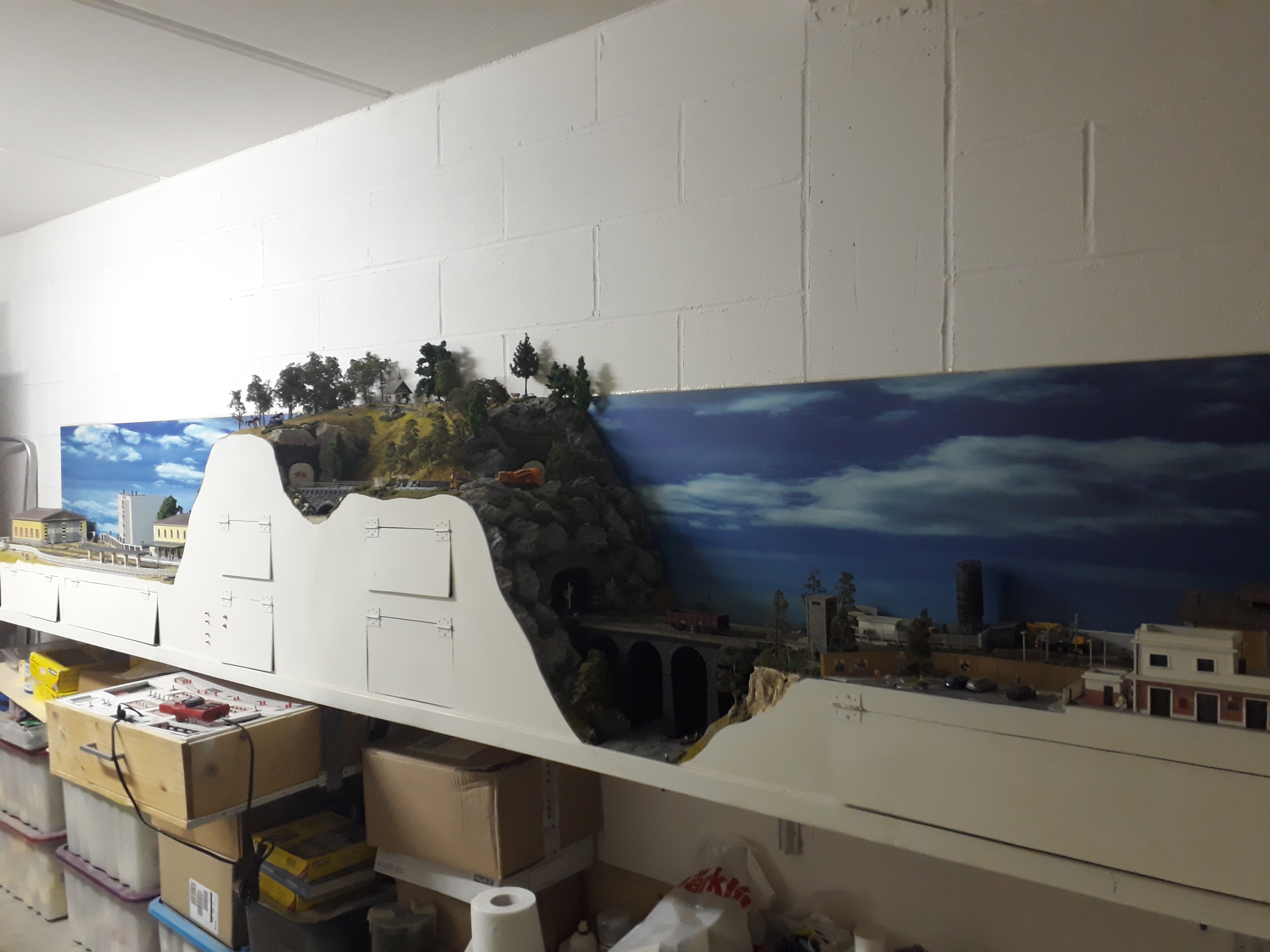

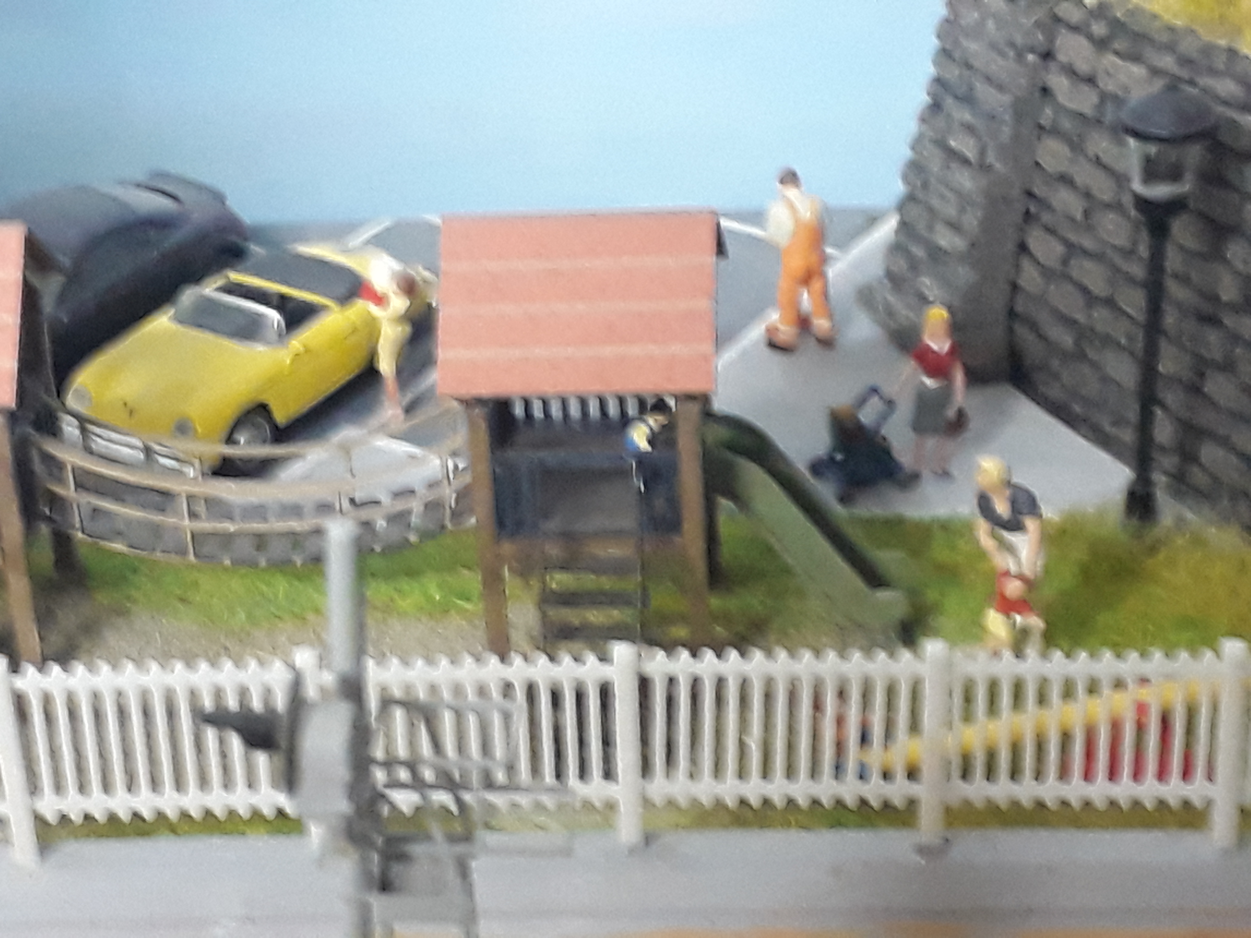

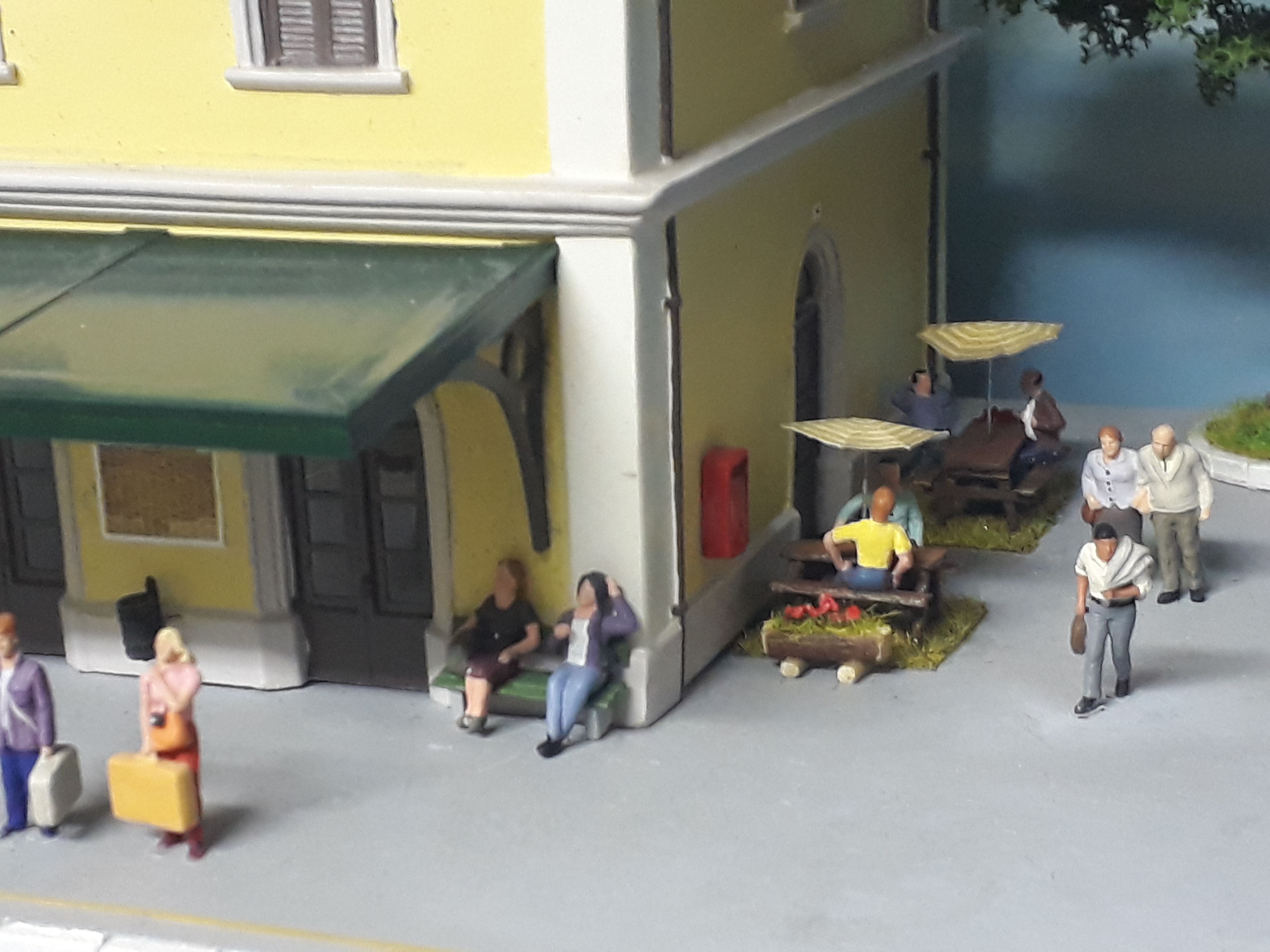

Il plastico nella sua interezza fotografato agli estremi opposti ed un paio di foto degli angoli ai quali sto lavorando adesso: la pensilina tra il secondo ed il terzo binario ed il bar di stazione
andrea
Andrea Spigarelli
