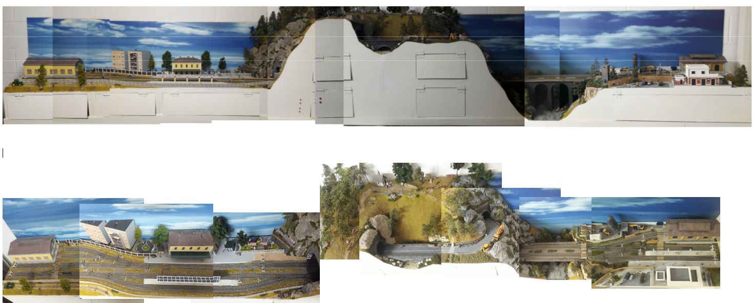

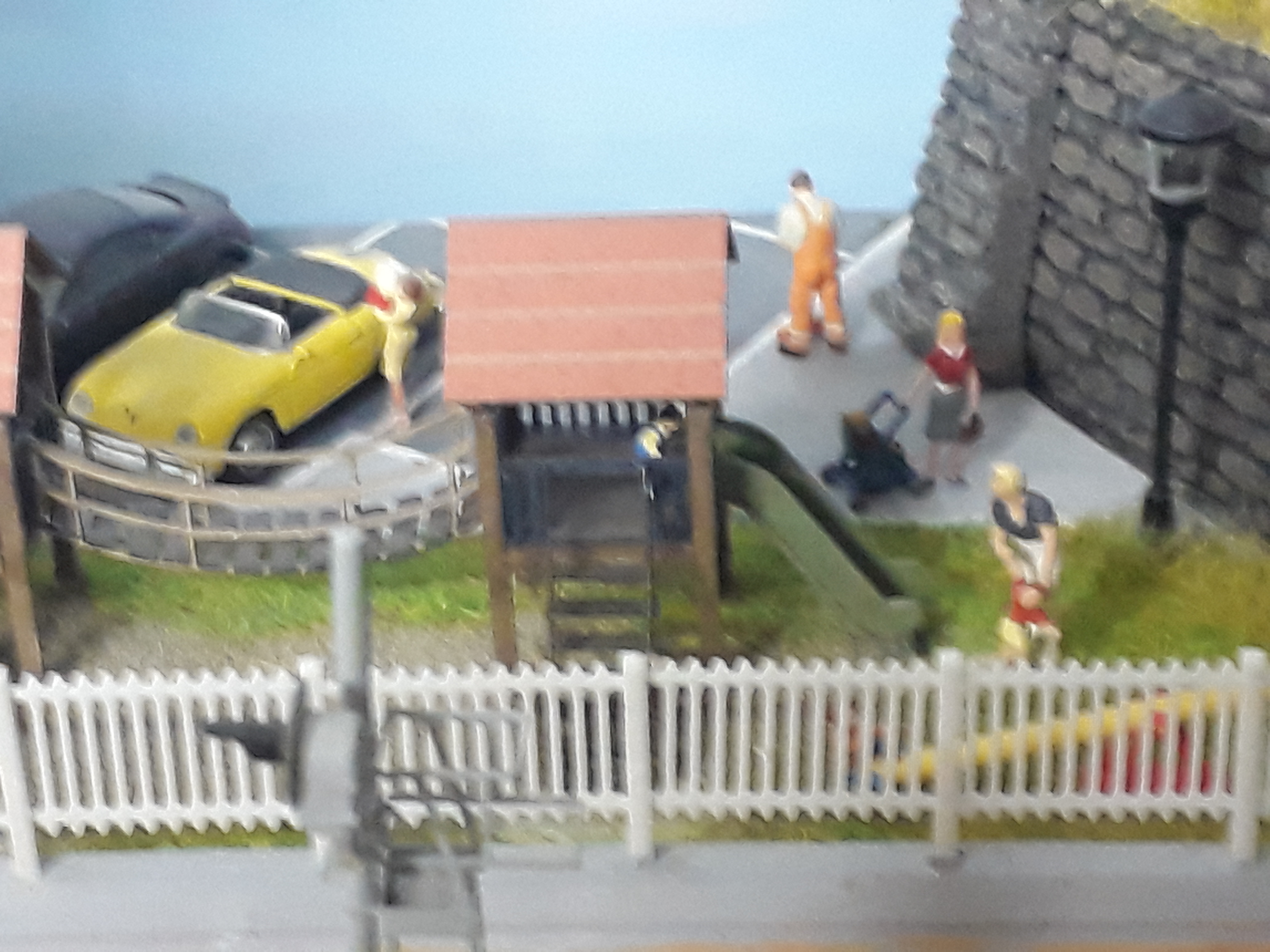

Ciao a tutti, è passato tanto tempo, sono stati anni lavorativamente abbastanza faticosi con poco tempo per gli hobby, ma ho sempre continuato a leggervi con interesse.
Sono comunque andato avanti con il diorama operativo non appena ne ho avuto un po' il tempo.
Ho lavorato principalmente alla montagna ed ora mi sto concentrando sulla zona della stazione grande. Il prossimo passo, completata la pensilina, saranno le luci ed i cartelli di stazione ed una scenetta con una draisina da costruire.
Una vista d'insieme ad oggi ed una foto di dettaglio
ciao a tutti
andrea

Scenogafia molto bella e particolareggiata. Saluti. Egidio. [51]

Bentornato Andrea... angolino molto bello.
Progetto interessante.

Scusa Andrea, ma dovresti cercare di fare foto a fuoco, magari facendone più di una e poi scegliendo la migliore. Il tutto ne guadagna.

Cercherò Roberto, con il cellulare non è sempre facile.

inquadrando il soggetto, se tocchi lo schermo dove ti interessa mettere a fuoco, lo smartphone mette a fuoco quella zona.

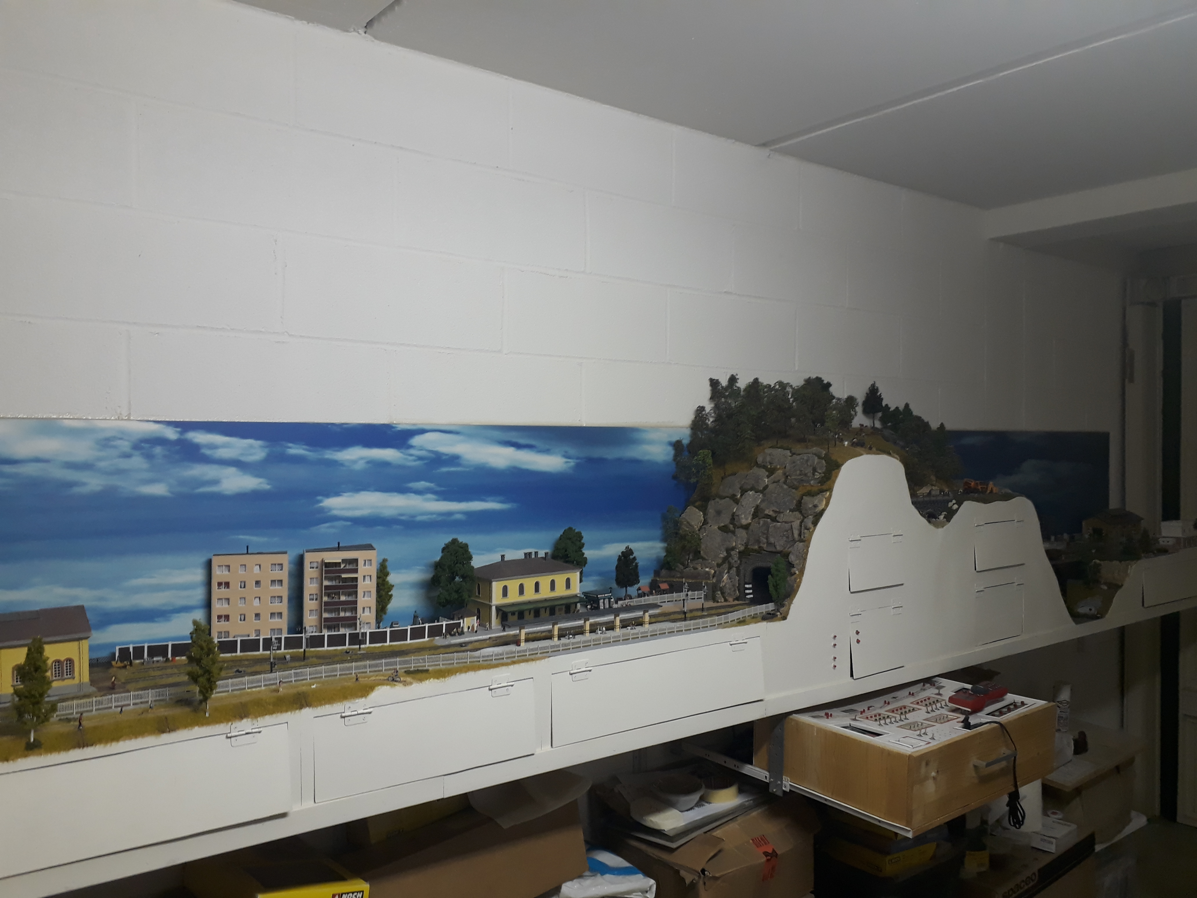

Grazie Enrico, certamente.
Il plastico nella sua interezza fotografato agli estremi opposti ed un paio di foto degli angoli ai quali sto lavorando adesso: la pensilina tra il secondo ed il terzo binario ed il bar di stazione

Bel lavoro visto così possiamo apprezzare nell' insieme tutto. Saluti. Egidio. [51]

Gran bel dioramone. Mi piacciono molto gli scorci molto realistici.

Ciao Andrea è un vero peccato che tu non possa dare seguito a quanto suggerito, cerca di mettere a fuoco le fotografie, prima di inserirle verifica che siano il più possibile a fuoco perchè si perdono tutti i particolari e non si apprezzano gli sforzi modellistici della riproduzione, io non riesco a volte a capire il senso dell'immagine, mi spiace .....

In effetti molte immagini sono sfuocate e fanno perdere la bellezza e cura dei particolari......Curare anche la parte espositiva e delle ottime inquadrature delle immagini rendono maggior giustizia e omaggio a chi lavora per ore anche su una piccola porzione di plastico. Saluti. Egidio. [51]
