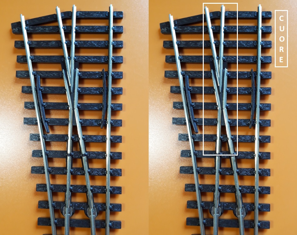

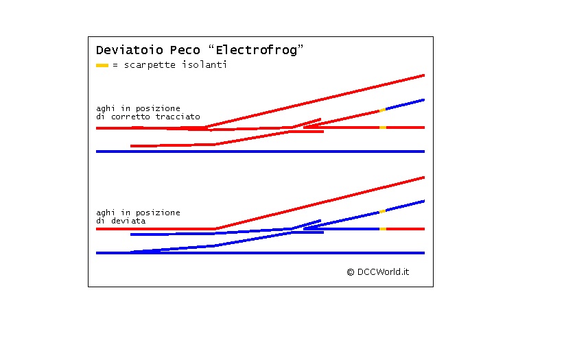

Una parte di questi utenti ha eseguito alcune modifiche a questi deviatoi, per evitare possibili cortocircuiti per contatti tra gli assi dei rotabili e l’ago del deviatoio in quel momento non a contatto con la rotaia. Nei deviatoi originali Electrofrog infatti, tutta la parte centrale delle rotaie, aghi compresi, viene polarizzata in base alla posizione degli aghi stessi. L’ago discosto dalla rotaia si ritrova pertanto con una polarità diversa rispetto a quest’ultima; distando però pochi millimetri dalla rotaia, è possibile che il passaggio di certi assi, specie di vecchia data e quindi di spessore maggiore, provochi un accidentale cortocircuito.
Di seguito lo schema del comportamento elettrico tratto dal forum amico DCCWorld.

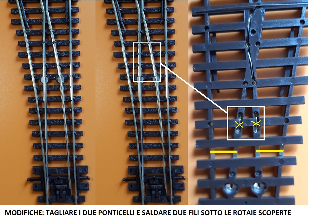

La modifica consisteva nel disgiungere elettricamente la parte degli aghi, e dei brevi tratti fissi di rotaia a cui erano incernierati, dal cuore vero e proprio, sfruttando una discontinuità già presente; bastava infatti tagliare i due piccoli ponti elettrici sottostanti.
Si provvedeva poi all’alimentazione del tratto disgiunto saldando due fili elettrici, a ponte, tra i tratti fissi e le rotaie esterne, in modo da non dipendere solo dal contatto tra ago e rotaia.
In questo modo si polarizzava solo il cuore del deviatoio, come indicato nella figura seguente:
A completamento, si interponevano scarpette isolanti alle due rotaie del cuore.

Nella seconda immagine riportata da Roberto, le istruzioni si limitano al taglio dei ponticelli e omettono di suggerire la saldatura dei fili elettrici a ponte tra rotaie esterne e parti fisse di ancoraggio degli aghi. Questo significa che gli aghi e la loro parte fissa di ancoraggio dipendono, come alimentazione, dal solo contatto ago-rotaia, che con il tempo può non essere così efficiente sia per motivi meccanici (non perfetta aderenza ago-rotaia) che di conduzione (sporcizia, presenza di corpi estranei, ossidazione)
Il collegamento delle parti fisse degli aghi con le relative rotaie esterne migliora l'affidabilità nel tempo della presenza di alimentazione negli aghi del deviatoio.
