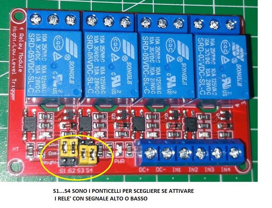

E un blocco di 4 relé a 5V per Arduino con scelta se segnale alto o basso
https://www.ebay.it/itm/194916482457?_s ... R5a3-IyVZQ

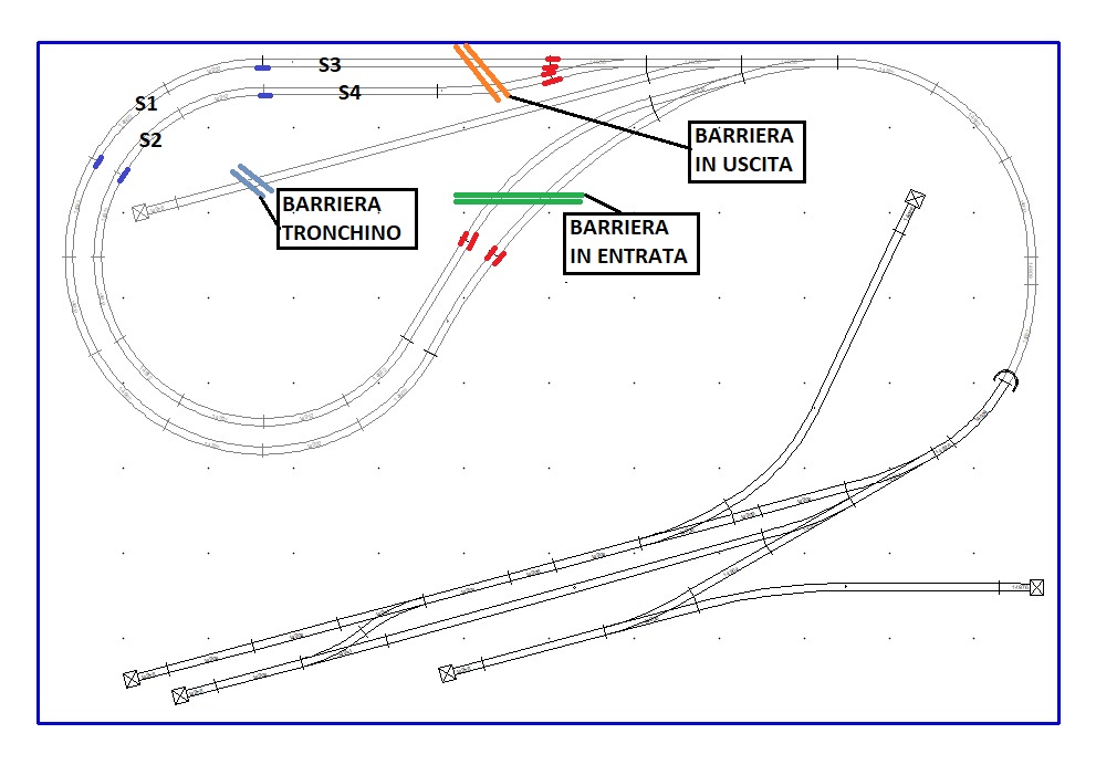

Avendo letto tutto mi pare di capire che la soluzione migliore sia la seconda.Docdelburg ha scritto: ↑martedì 28 gennaio 2025, 13:44 Ho fatto qualche considerazione e qualche simulazione con un binario in scala N e ti espongo le mie conclusioni.
Usare barriere a raggi infrarossi per gestire il cappio è assolutamente fattibile.
Usare barriere a raggi infrarossi per rilevare la presenza della testa del treno è piuttosto problematico per via del ridotto spazio tra i binari che formano il cappio, specie in curva.
Questa sarebbe la disposizione delle barriere.
Le mie conclusioni sarebbero che le barriere IR vanno bene per gestire la polarità del cappio e vanno bene per segnalare la presenza della testa del treno sul binario tronco.
Userei invece il modulo ad assorbimento sui due binari della racchetta, magari raddoppiando i tratti sensibili (S1..S4).
Questo quindi lo schema proposto
In questo modo si avrebbe una gestione automatica della polarità del cappio osservando una circolazione, al suo interno, in senso orario.
Si avrebbero a sinottico le segnalazioni, con l'accensione di led, dell'occupazione dei tratti S1-S4 e dell'occupazione del tratto finale del binario tronco senza preoccuparsi che ci sia o meno assorbimento (motrice in coda).
Claudio, attendo le tue osservazioni.
