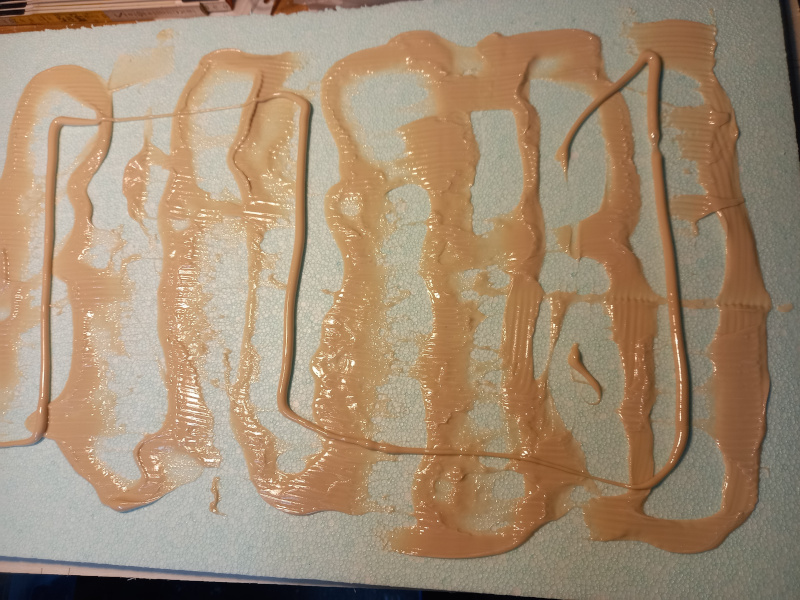

I lavori proseguono.
A distanza di giorni la colla vinilica dei ritagli di test non si è ancora asciugata. Per questo ho deciso di passare ad altra colla, nello specifico ad una poliuretanica approvata (tra le varie cose) anche per i pannelli EPS.
Ma prima di incollare i due pannelli, ho posizionato un fondo sopra il telaio, questa è una cosa su cui ho riflettuto qualche giorno.
Alla fine mi sono convinto a mettere questo fondo perché i pannelli EPS non sono adatti - secondo me - per avvitarci o fissarci sopra tutte le distribuzioni dell'impianto, questo perché si sbriciolano. La loro funzione è quella di aiutare nella formazione dello scenario per le depressioni, dargli delle funzioni strutturali secondo me è un rischio, che non voglio correre.
QUINDI ho deciso di mettere COMUNQUE un fondo di compensato, eccolo qui, avvitato al telaio di base:
Dopodiché ho incollato (solo tra di loro) i due pannelli da 2 cm (totale 4cm di altezza) con la poliuretanica:
Ci ho messo sopra dei pesi ed adesso sono lì, che si riposano.

Questo è lo spessore complessivo della base, ovvero 40mm (listello) + 9mm (fondo) + 20+20 mm (EPS) totale 89 mm:
Alla fine ho deciso di incollare i pannelli EPS perché non mi è venuto in mente un sistema di ancoraggio meccanico che non rischiasse di andare a sbriciolare/danneggiare i pannelli.
Come si vede dallo spigolo della foto sopra, sono abbastanza "sensibili" ai colpi...e forse questo è l'unico difetto che presentano IMHO (per ora).
Quindi, incollaggio ma limitato a 6 punti (i 4 spigoli ed i 2 centrali) ...in modo da poter provare un distacco, se proprio necessario in futuro, questo il risultato (foto prima dell'incollaggio).
La colla poliuretanica tende ad essere molto "riempitiva" e densa, quindi consiglio di usarne poca e provare a stenderla, qui i pannelli (con pesi sopra) dopo l'incollaggio sulla base:
