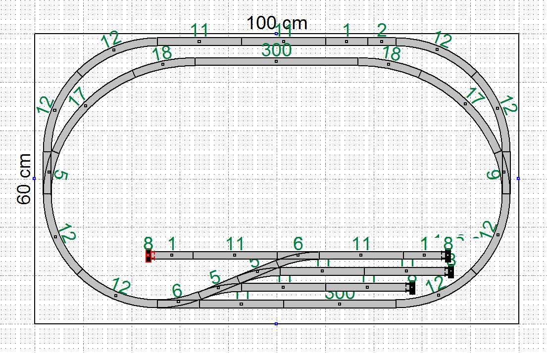

Ciao a tutti è da sempre che vorrei realizzare un plastico in Z (credo sia il formato migliore) da racchiudere in un tavolo, volevo partire con uno starter set della marklin Z (non ne conosco altri) qualche suggerimento o magari qualcuno si è già cimentato in questa "impresa" ?
suggerimenti per un tracciato da 1m x 60cm circa ?

Solo per darti un'idea delle dimensioni dei binari in N riferiti al tuo piano.
Roberto M.

Senialas ha scritto: venerdì 19 gennaio 2024, 13:36 Solo per darti un'idea delle dimensioni dei binari in N riferiti al tuo piano.
Interessante! Grazie che modello di binari sono ?

Ho usato i Peco.
Fatto a 8 non so se ci sono le distanze per salire e oltrepassare il binario che incrocia.

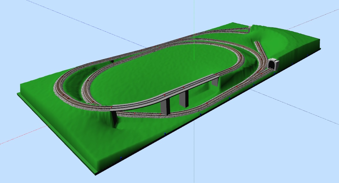

Sto provando con SCARM a chiudere (senza successo [142] ) questo percorso delle dimensioni giuste che ne pesate ? suggerimenti per migliorarlo e sopratutto chiuderlo [203] ?
Se qualche anima pia ne è capace ho allegato il file SCARM del tracciato

#23 Messaggio da Docdelburg »
Per chiudere i tracciati devi usare qualche binario flessibile, ma soprattutto devi far coincidere le altezze dei monconi rispetto al piano base.
Noch87010-Extended-Zbis.zip
(8.29 KiB) Scaricato 51 volte
Una osservazione: a mio avviso hai un pò esagerato con i deviatoi, specie quelli curvi, che potrebbero dare problemi di svio (sempre in relazione al fatto che il tracciato è sotto un vetro e non di immediata raggiungibilità). A che ti servono quei due binari tronchi?
