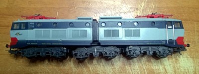

Ho preso ad una borsa scambio una E656-023 della Lima, un po' vecchiotta come età, dell'84
funzionante, avevo però intenzione di rimetterla un po' a posto, in primis sostituire gli anelli di trazione
che come si nota dalla foto devono essere già stati sostituiti dal vecchio proprietario, sono diversi l'uno dall'altro, chiedo lumi su dove poter reperire quelli originali, se esistono, oppure di altre marche compatibili e poi qualche delucidazione su come procedere non avendo mai smontato completamente una loco ed eventuali consigli di migliorie attuabili.

No, non credo che gli anelli sono stati sostituiti: era un difetto ricorrente in questi motori. Gli anelli di aderenza li montano molti modellini, penso si possano adattare bene i Roco. Il modellino è bello: hai fatto un ottimo acquisto. Per avventurarsi in ristrutturazioni totali, ti consiglio di leggere questi due articoli del mio sito

Salvatore, leggo che non hai mai smontato una loco, due consigli per il modello in foto:
- per sostituire gli anelli, basta svitare le due viti che si vedono in foto, tengono la stampata con i fianchi dei carrelli/telaio del gancio ad occhiello;
- per smontare le casse, togli i 4 respingenti, metti la loco a pancia in su e ruota leggermente il carrello centrale fino a scorgere due viti (una per ogni semi-cassa), inserisci il cacciavite e svitale entrambi.
Una volta aperta è semplice agire su tutto il poco che c'è all'interno.
Se avessi altri quesiti chiedi pure, vedro di risponderti.

Grazie Fabio, dici di togliere i respingenti, ma come puoi vedere nell'ultima foto sono incollati e poi ho visto altre foto dello stesso modello in rete dove i respingenti sono tondi e non rettangolari come la mia, non vorrei che fossero stati cambiati dal vecchio proprietario.

Sì sono stati cambiati: sono quelli del Tigre!! Forse è meglio non toccarli! Devo ammettere che non ci avevo fatto caso! Forse è possibile smontare la cassa, dopo aver svitato le viti centrali (sotto il carrello centrale, come ha spiegato Fabio), facendola ruotare intorno all'estramità esterna del telaio: io non tolgo i respingenti per smontare la cassa del Caimano! Non so dire se al vero la E656-023 con quei colori abbia avuto respingenti rettangolari!

Il fatto di togliere i respingenti, dipende dal respingente che trovi installato.
Se ha il gambo lungo che sporge oltre il bordo del pancone per circa 4mm, sei costretto ad estrarlo seppur leggermente.
Per sporgenze inferiori, puoi fare come suggerito da Francesco, dopo aver svitato le viti, ruotare opportunamente la cassa fino a disimpegnarla dal telaio.

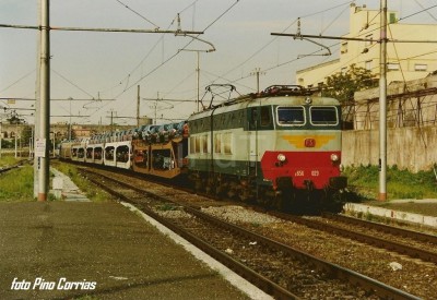

Nelle foto reperibili in rete, al vero la E656.023 in livrea origine, ha i piatti dei respingenti rotondi (anche quando era in XMPR).

Ho aperto laloco svitando solamente le viti senza togliewre i respingenti anche se sono piuttosto lunghi, essendo la cabina fatta in due pezzi non è stato complicato
questo è l'interno della loco con relativo motore G

Mi pare tutto in ordine! Ci sono E656 coi respingenti rettangolari, mi pare anche la 069, ma non vorrei dire una stupidaggine: non so consigliare, io li lascerei!!

Tutte le foto reali della E656-023 sono con respingenti tondi

Si ma sono incollati. Potresti arrotondarli! Ma devi fare attenzione a non romperli!! Io avrei paura!

Si la E656-029 ha i respingenti rettangolari
forse il vecchio proprietario preso dalla foga le ha scambiate, io le lascio così non ci vado attorno.
