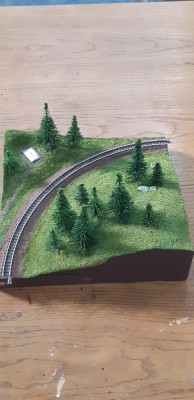

In attesa dell'arrivo degli edifici forse dispersi andiamo ad impostare i primi due moduli curvi che andranno a formare la "collina della quiete"
Un modulo avrà solamente una pineta e una piccola cappelletta, l'altro otre alla pineta avrà un rifugio alpino.
Nulla di particolarmente elaborato, un pò di montagna che mi manca.....
Nulla di speciale anche nel procedimento di realizzazione, poliuretano sagomato a cui sopra è stato applicato il Das color terracotta con prima del vinavil dilutito, colore verde di fondo, colla vinavil e sapone piatti e applicazione erbetta a mano; ho portato avanti i due moduli curvi e il modulo diritto attiguo per avere un uniformità del manto erboso.
Stradina che conduce alla cappelletta con vera sabbia di spiaggia dal Lido di Jesolo.
Qualche foto
Non so se dare delle mani di colore diluito in diverse tonalità per variare il manto erboso o lasciare tutto così com'è.
Potrei limitare a scurire un poco solamente sotto i pini
Ultima modifica di Alfaluna il martedì 6 settembre 2022, 20:36, modificato 1 volta in totale.

Re: Sistema modulare scala Z/1:220 Deister di Alfaluna
#253 Messaggio da v200 »
Per l' erba meglio lavorare a spruzzo, al massimo mischia un paio di erbette per variare. Miscelando sembra più naturale. Buona idea come ha modificato l' abete.

I moduli sono già finiti con incollata l'erbetta (tra realizzazione e pubblicazione c'è solitamente un gg. di differita).
Non ho un aerografo e non è nella lista della spesa, ne ho avuto uno 20 e più anni fa ma era più la manutenzione che l'utilizzo e i risultati non erano eclatanti.
Potrei provare a coinvolgere un amico modellista aerografomunito se ne ha voglia ma avrei bisogno indicazioni più dettagliate su come e cosa fare.
In merito a leggeri dry brush devo fare una prova, non so sui colori più chiari.....a me sembra troppo verde chiaro così.
Vedremo di fare qualche prova.
#256 Messaggio da v200 »
Lavoro più sul terreno che sul erba utilizzando l'aerografo variando le sfumature. Dopo utilizzo un mix di erbette per creare i prati.
Volendo si possono fare alcune zone di erba più folta con differente colorazione applicando sul primo strato

#257 Messaggio da Alfaluna »
Vediamo come intervenire....
Questo è lo step attuale

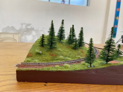

Continua la piantumazione....
Le foto sono davvero di bassa qualità, la collinetta dal vero è molto più carina [98]

Arrivati un pò di cespugli e fiori di campo e un paio di abeti in più [102]
Il mese prossimo cercherò delle mucche da mettere al pascolo
#272 Messaggio da v200 »
Infolterei un po di più gli abeti,per avere una maggior parvenza di bosco.
