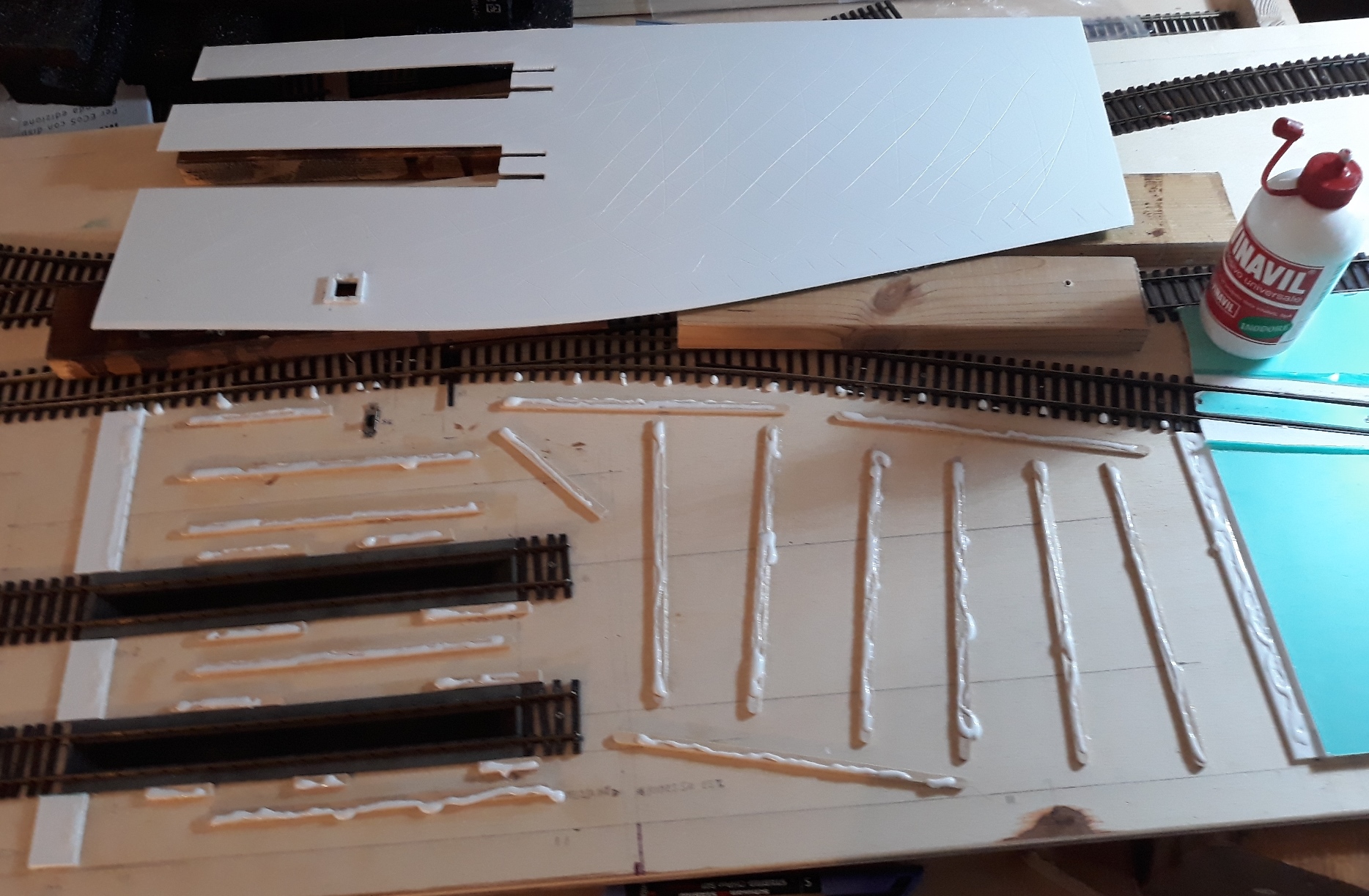

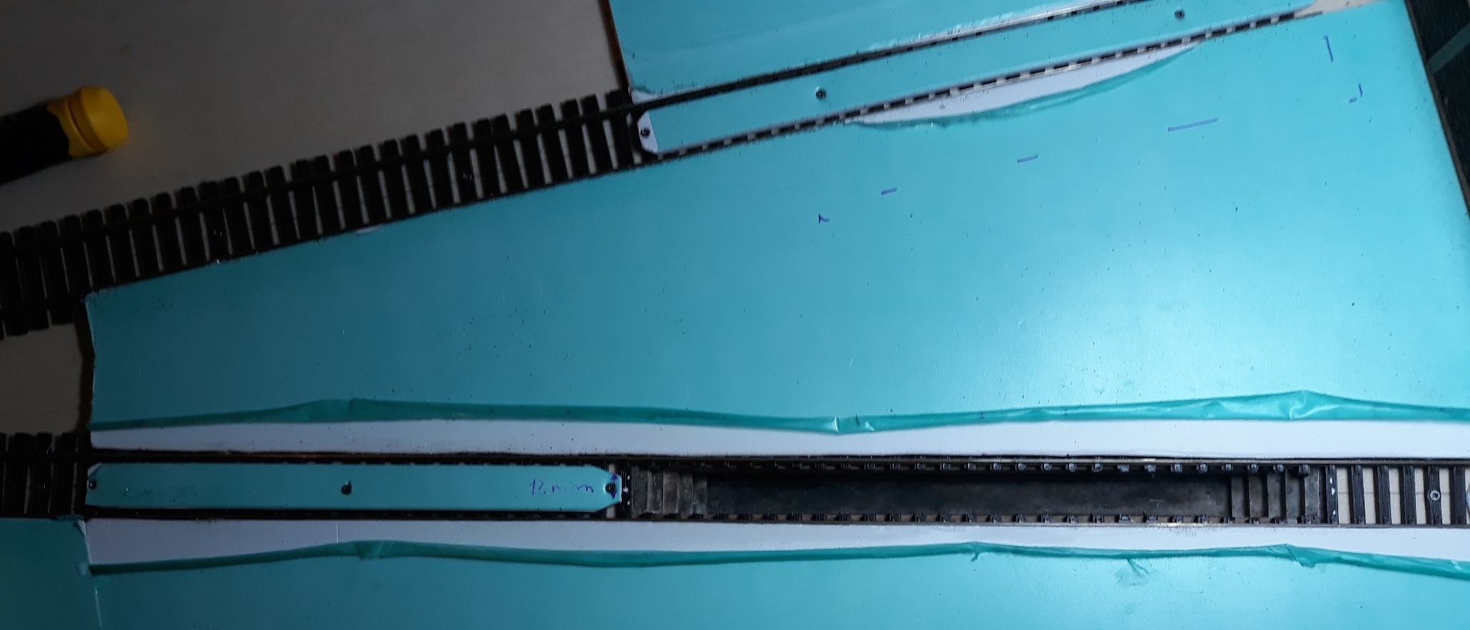

La pavimentazione in forex è alta 2 mm e per raggiungere l'altezza di 4 mm circa del piano del ferro dei binari Tillig Elite cod. 83 ho posato, incollandoli, dei listelli "autocostruiti" da 2 mm.
Il forex è verde per via della pellicola protettiva posta su un lato. Per i listelli... e relativa tecnica, leggi Listelli in legno economici - Fonte www.scalatt.it/forum Giusto, giusto che se serve "manutenzione", si tolgono. Nei due tratti di binario, "immersi" nella pavimentazione, ho scelto di avere un "solco controrotaia" abbondante, per evitare problemi di transito (visto prove con una nuovissima Gr 835 Rivarossi, che qui fa disperare).
Una licenza ferromodellistica, presa nonostante ottime realizzazioni di pavimentazioni con binari (Binari "annegati" nel cemento/asfalto - Fonte www.scalatt.it/forum.

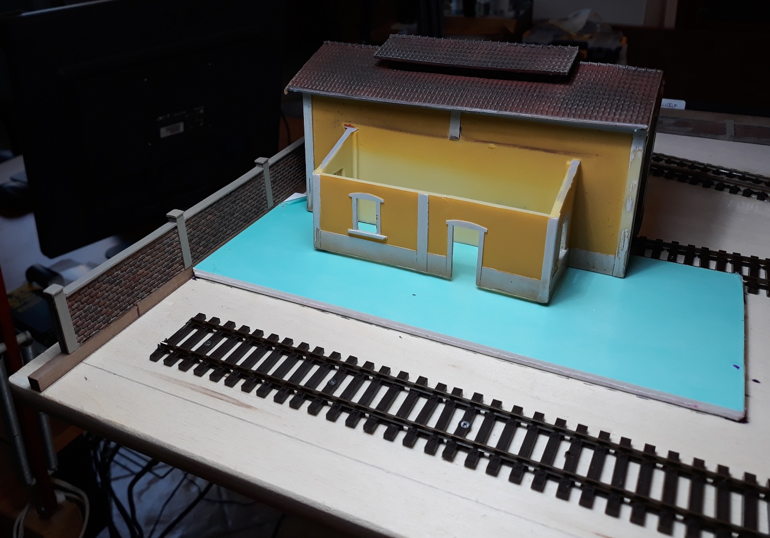

Riprendo per quella parte che riguarda il muro perimetrale del deposito.
Il muro occupa la parte sinistra (per ora la sola realizzata) e il fondale della vetrina.
Le foto risalgono all'otttobre 2020, unica cosa aggiunta ad oggi è la pavimentazione, di cui ho parlato in recente messaggio e zona su cui sto attualmente ("calmamente") lavorando. Per seguire gli approfondimenti, qui di seguito il link alla pagina principale del progetto, sul mio sito web, con evidenziati in rosso gli argomenti modificati al 14/10/2022:
"Una vetrina… quasi a norma (FIMF 3000) 2019 ÷ … oggi" - Fonte www.gtg3b.it

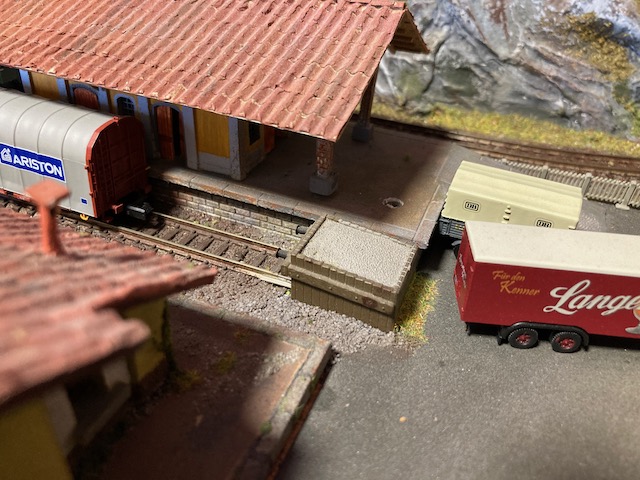

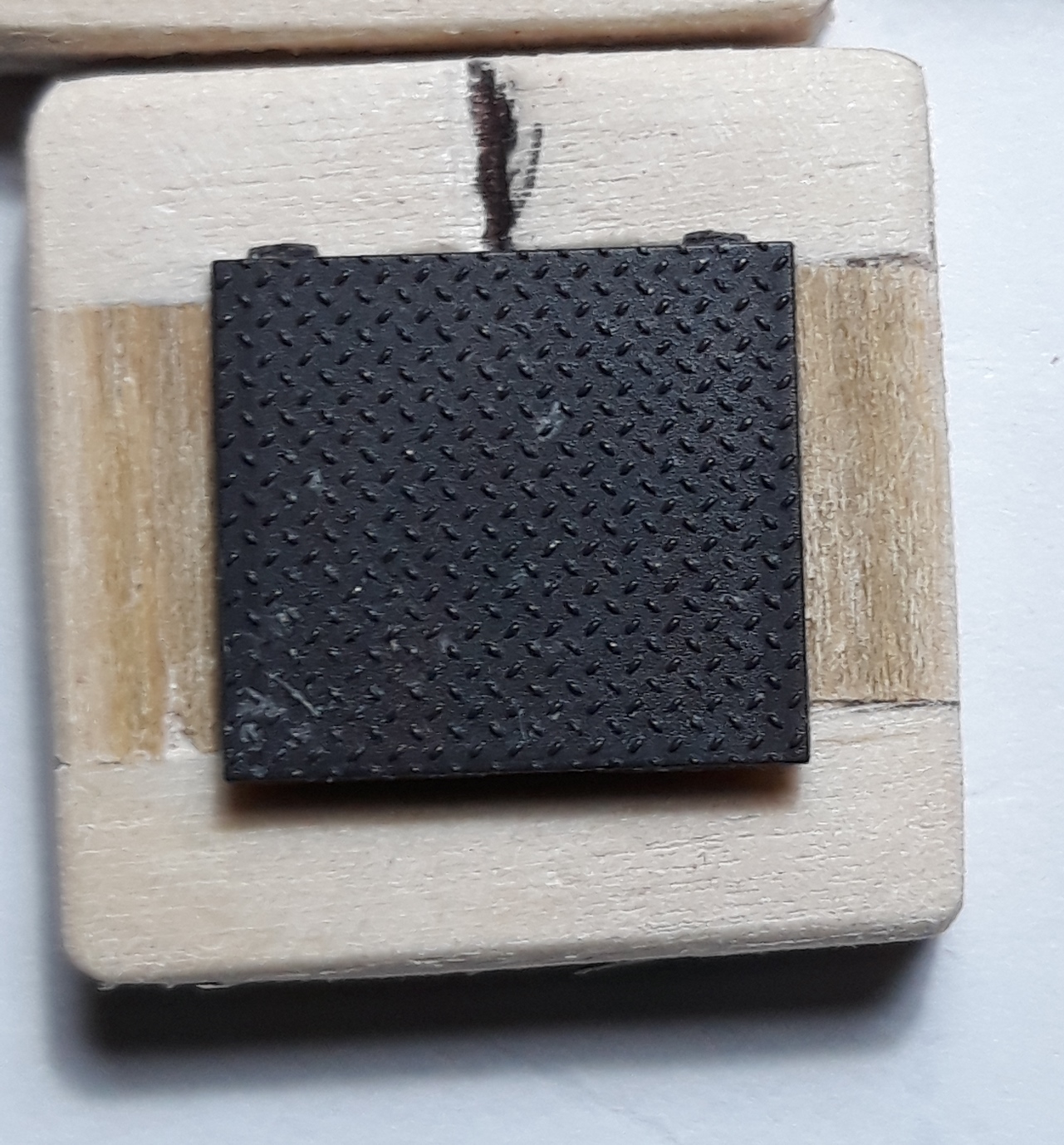

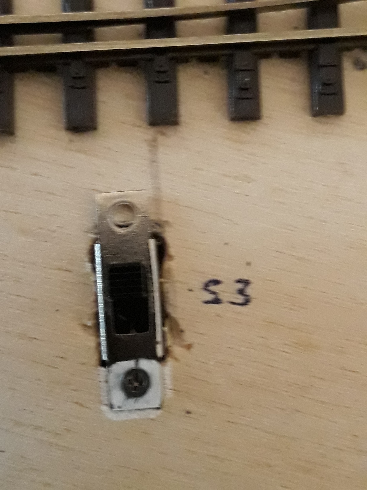

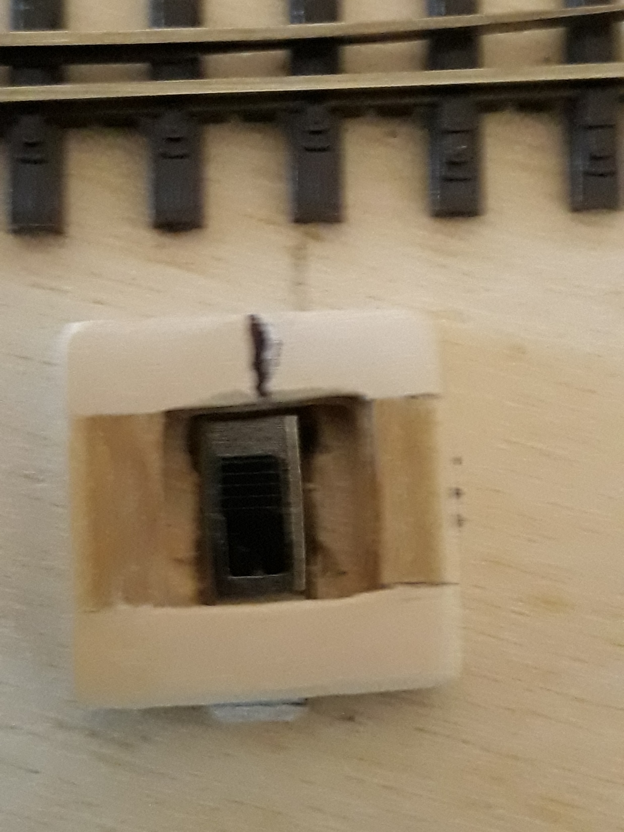

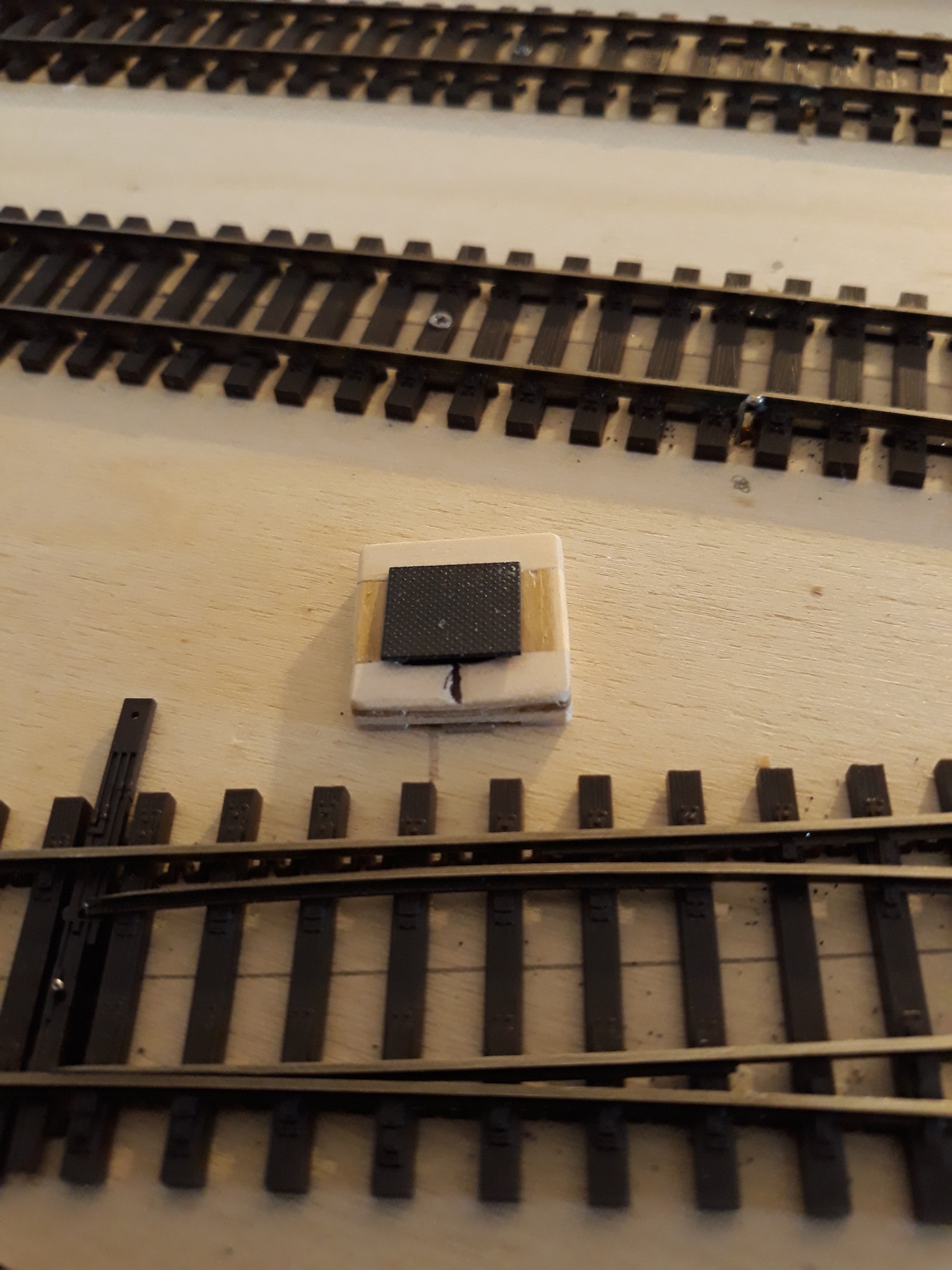

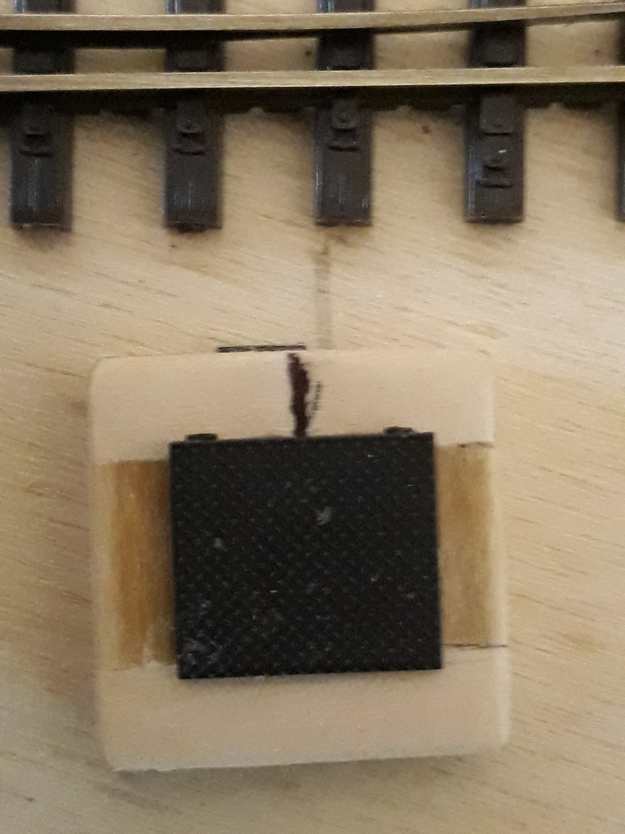

Terminata la posa della pavimentazione in forex della zona rimesse, prima di eseguire la verniciatura e l'invecchiamento simil cemento/asfalto, ho iniziato a realizzare i tombini che andranno a nascondere i deviatori a slitta per il comando elettrico dei deviatoi.
I tombini sono realizzati partendo da questi Listelli in legno economici (Fonte ww.scalatt.it/forum), per quanto riguarda la parte muraria del manufatto.
La lamiera di copertura invece è recuperata dagli accessori (sprue) abbinati ai deviatoi Tillig Elite.
Al momento non sono ancora verniciati ed invecchiati.
Di seguito qualche immagine. Naturalmente intorno sarà poi realizzata la pavimentazione in terra battuta e graniglia per massicciata.

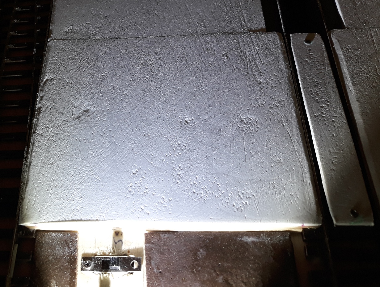

- Sostituito il motore sottoplancia Tillig che si era definitivamente guastato, con nuovo acquisto sempre Tillig.

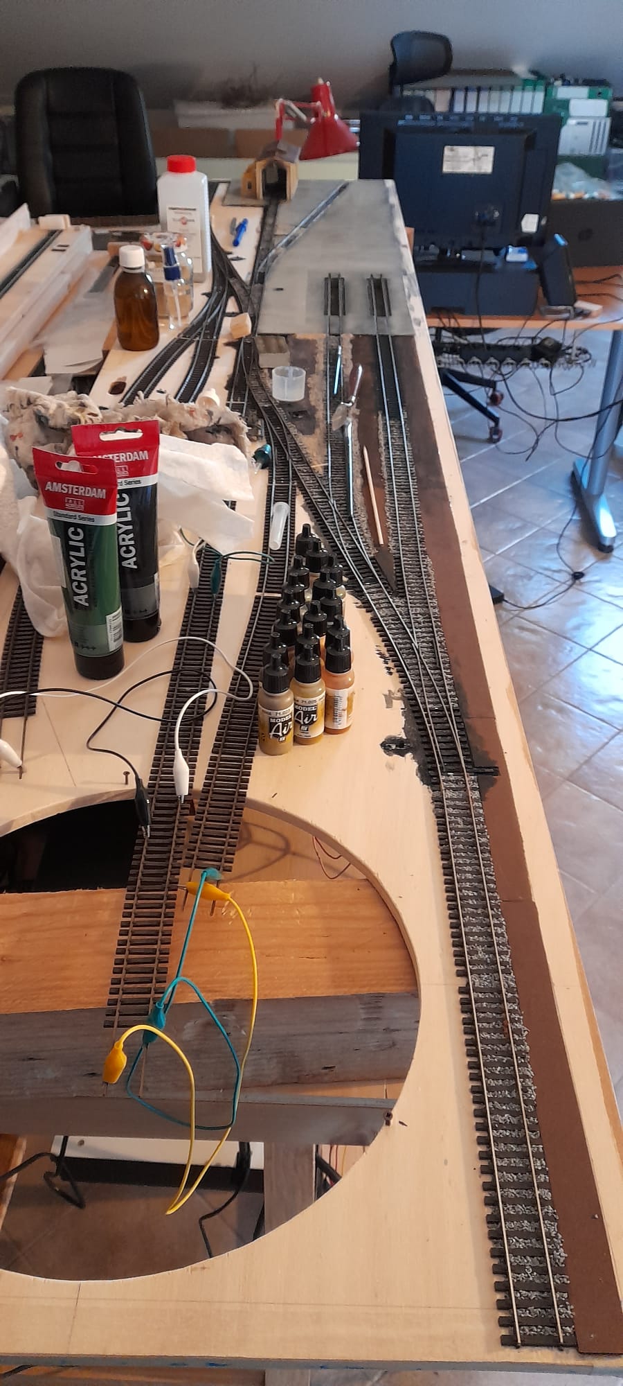

- Posato gomma crepla (spessore 2mm), per la futura pavimentazione riproducente terra battuta tra i binari, su parte del piazzale. - Iniziato lavorazione della pavimentazione cemento/asfalto zona rimesse, dove è stato posato il forex.
Dopo aver passato prima carta vetrata grana 220, poi grana 100 con martelletto e carta vetrata grana 40 iniziato a creare texture, infine prima mano di colore nero acrilico come fondo per futura verniciatura con aerografo. Non vi rimando al mio sito perchè... sorpresa in arrivo.

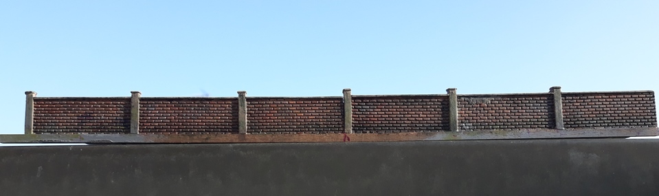

Una delle idee di questo progetto è di creare "angoli" più o meno dettagliati e che riprendano spunti reali, almeno questo è il mio modesto impegno.
Di sicuro le licenze ferromodellistiche me le sono sono e saranno molte visto che "infilare" un DL in questa vetrina è un poco una forzatura rispetto alla realtà, ma ricordate la "Vecchia Romagna Etichetta Nera" che dice nella pubblicità?
Il brandy... ooopsss il DL che crea l'atmosfera.
Il muro è un prodotto di Struttura Ferroviaria a cui ho messo mano con rifacimento della verniciatura e qualche modifica (manca di suddividere la parte superiore di copertura).
Ecco le immagini...
Sotto la luce naturale del sole, da varie angolazioni, sul balcone di casa In posa provvisoria e sotto luce artificiale nel contesto del DL. Anche questa volta non vi rimando alle pagine sul mio sito riguardanti questo progetto, il tempo libero ultimamente lo devo gestire con gli impegni di famiglia e dosi di pigrizia ferromodelistica.
