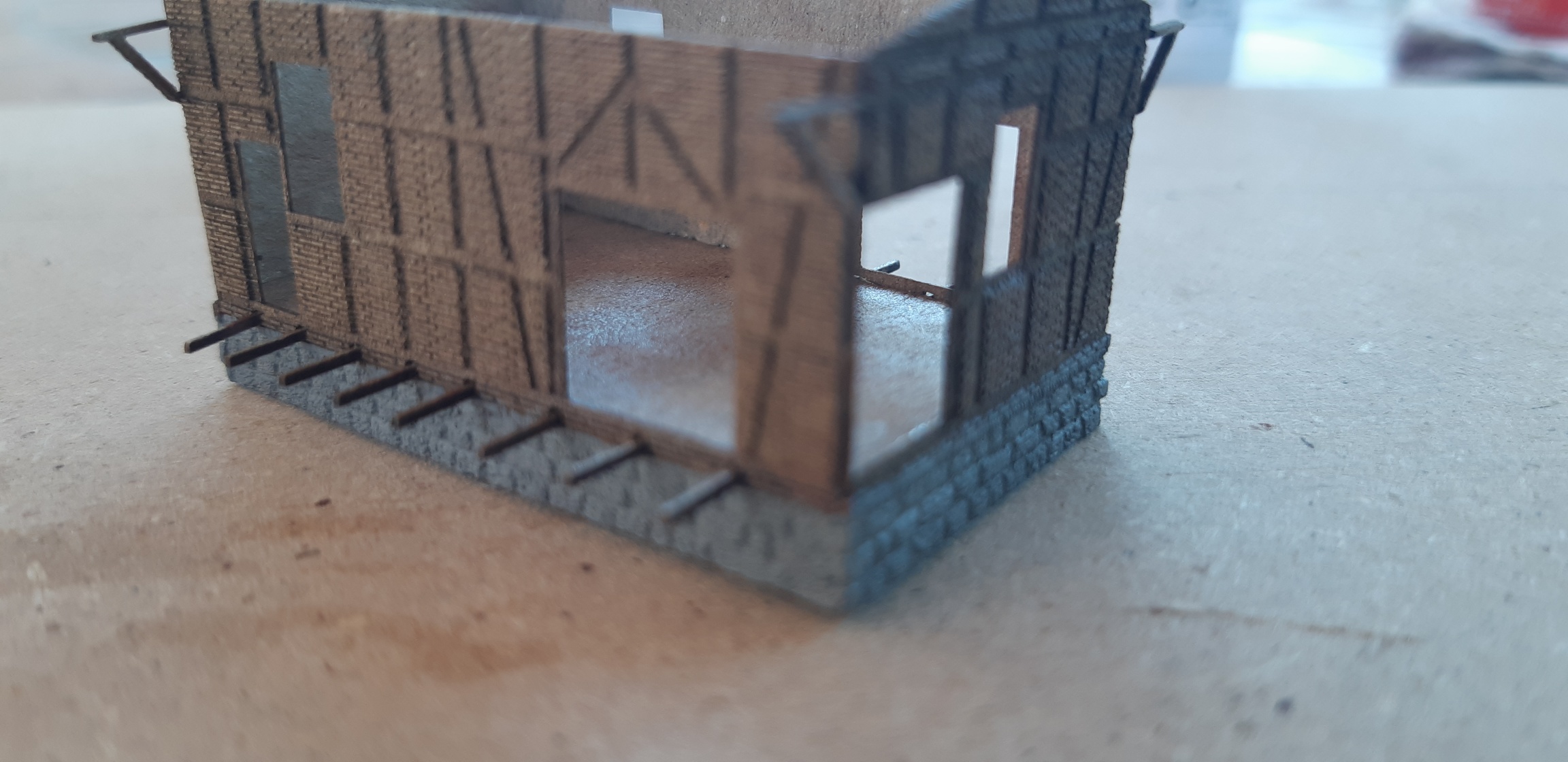

Re: Edifici MBZ Model Bhan Zubeor scala Z/1:220
Deposio merci.
Molto più impegnativo del precedente e molto probabilmente anche della stazione.
Tutto il kit è molto dettagliato e fatto da più pezzi, ottima fattura con il solo dubbio delle porte; non ho capito se il laser ha un pò bruciato il cartoncino oppure sono stato io
pulendole con lo spazzolino ad averci messo troppa foga rovinandone il dettaglio.
Infatti oltre a diversi errori nel montaggio causati dalla foga di voler vedere l'edificio finito (in ogni caso ci ho speso una decina di ore) sono proprio le porte la parte che
ritengo mi sia venuta meno bene
Foto del kit e dei pezzi staccati e limati in corrispondenza del'attacco al cartoncino e assemblaggio del corpo portante.
Nel prossimo edificio simile daro solamente il colore di base poi metterò le travi procedendo solo dopo all'invecchiamento con i colori; così facendo si evita possibili tracce di colla che strabordano dalle travi e bisogna andare a riprendere con il colore.
Notare le passerelle sulle travi da infilare nelle pareti.....
Infilato un pezzettino di plasticard per tenere in squadra le pareti e irrobustire il tutto.
La cosa che i ha fatto impazzire la scaletta veramente microscopica. (ultima foto prima di dipingere la scaletta
Alla fine ho dovuto un pò accontentarmi ma il tutto era abbastanza impegnativo, una buona palestra per i prossimi edifici
- Pulire più delcatamente i pezzi (rilasciano polvere residua del taglio/modellazione del laser) devo capire che cosa utilizzare,
ho paura che lo spazzolino rovini i pezzi, fare più piano e trovare uno spazzolino con setole morbide.
- Dosare bene quantità dell'impregnante (dato su entrambi il lati e bordi) questo in quanto le ante si sono leggermente imbarcate;
La causa può essere anche il troppo colore, vadosata la quantità senza abbondare o dare troppe mani con colore liquido.
Bisogna trovare il giusto mix soprattutto sui pezzi piccoli.
