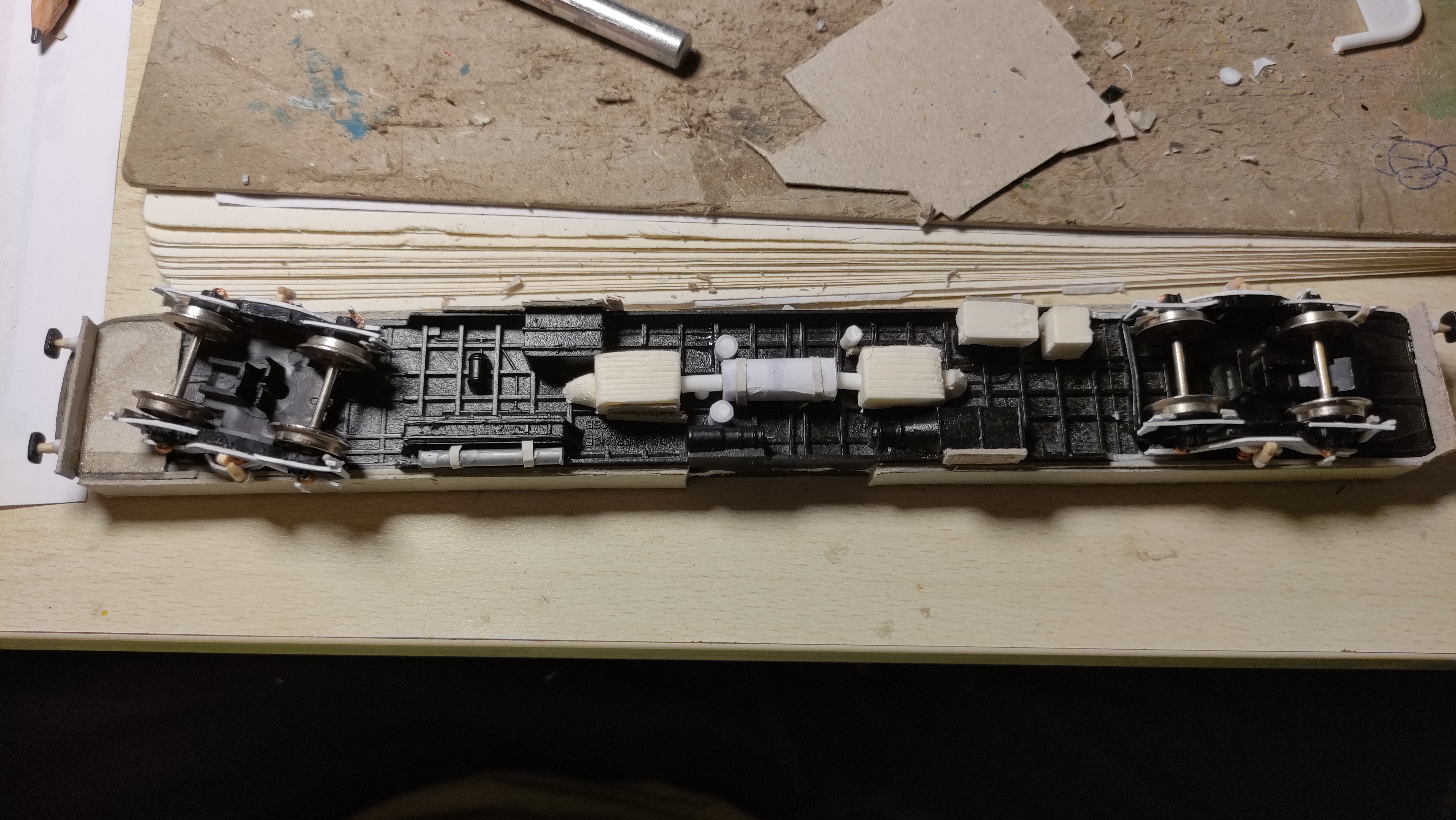

Nel frattempo proseguo con la Aln 668, che terminerò comunque anche se consapevole dei limiti e delle approssimazioni connaturate nel progetto.
Costruzione dei due motori e degli altri organi del sottocassa, pittura e invecchiamento (quest'ultimo a gessetti, dunque "reversibile" finché non ci passo una mano di trasparente). Nelle foto le pareti della cassa appaiono "spanciate"' perché essa è solo appoggiata: quando sarà definitiva la incollerò.

Franco, Francesco, grazie del suggerimento, l'ho messo in pratica inserendo due pareti interne di cartoncino pressato da 2mm, presenti anche nella realtà e che delimitano il vestibolo.
Poi ho realizzato un po' di particolari: ganci e condotte, maniglie delle porte, e i "maniglioni" per salire e scendere (c'è un termine tecnico?). Con l'acetato ho fatto la vetratura.

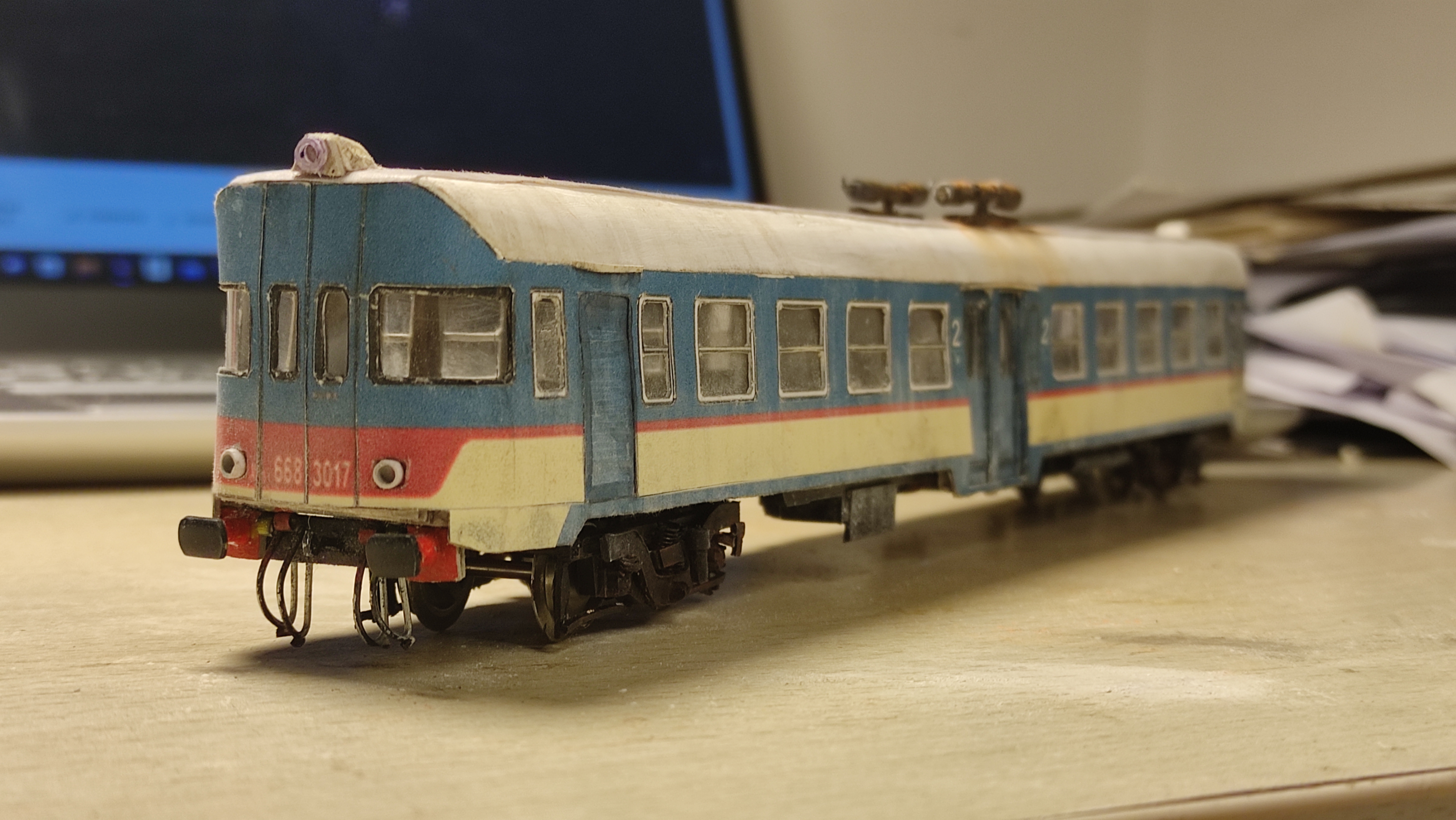

Ho poi invecchiato tutta la macchina, forse facendomi prendere un po' troppo la mano. Potrei giustificare il tutto immaginando una livrea molto consumata e sporca, pronta per essere pellicolata di nuovo, oppure tenterò di rimediare in altro modo...
Comunque, mancano ancora pochi particolari e poi posso passare a realizzare un po' di interni.
