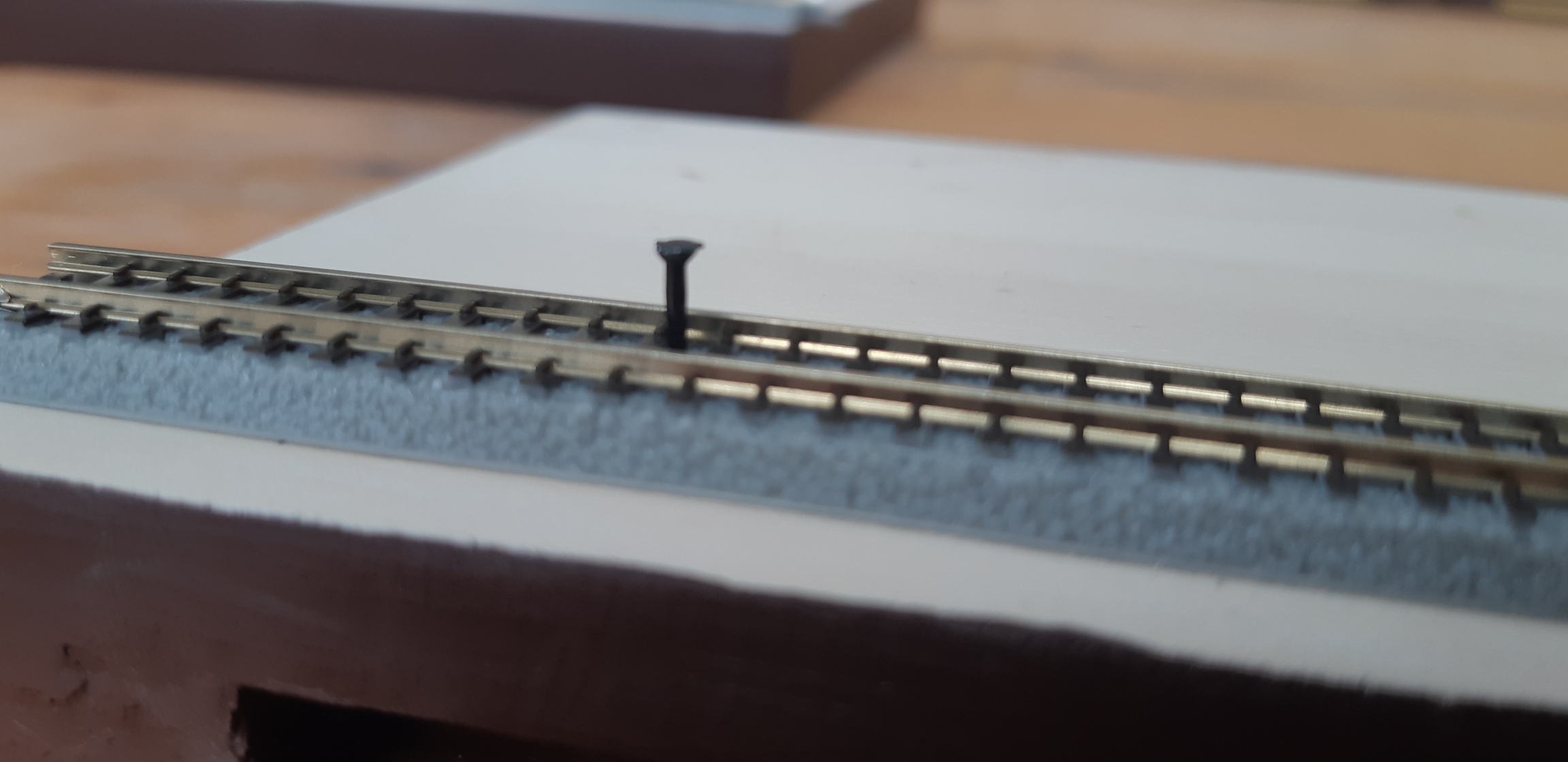

Aspettando il materiale spedito mercoledì scorso dalla Germania, ho verniciato in marrone 7016 i bordi dei modulini
e passando in un negozio di ferromodellismo a Milano mi sono procurato i chiodini in "N" per fissare i binari.
(i chiodini sono quella specie di massa gelatinosa...mistero delle fotocamere dei telefonini android di bassa-media qualità :-( )

#78 Messaggio da v200 »
Si sono loro( curioso l' effetto in foto) , per fissarli procurati un tondino di metallo pieno e un martelletto da corniciaio. Il tondino appena più largo della testa che stia tra le rotaie.
Non pressare troppo devi evitare pressioni che deformano la massicciata con traversine plastiche, ma solamente bloccare

#79 Messaggio da Alfaluna »
v200 ha scritto: lunedì 20 giugno 2022, 21:21 Si sono loro( curioso l' effetto in foto) , per fissarli procurati un tondino di metallo pieno e un martelletto da corniciaio. Il tondino appena più largo della testa che stia tra le rotaie.
Pensavo ad un bulloncino che aveva così la testa più larga e mi avrebbe aiutato con il martello

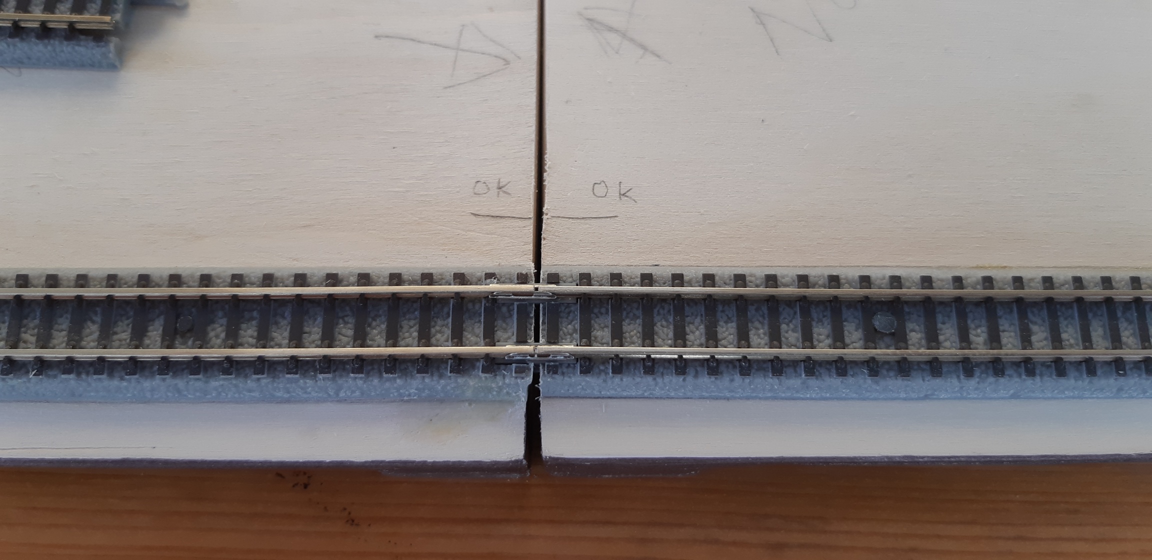

Oggi arrivato il materiale dalla Germania (il negozio Moba Shop) spedisce in italia al contrario di 1zu220.

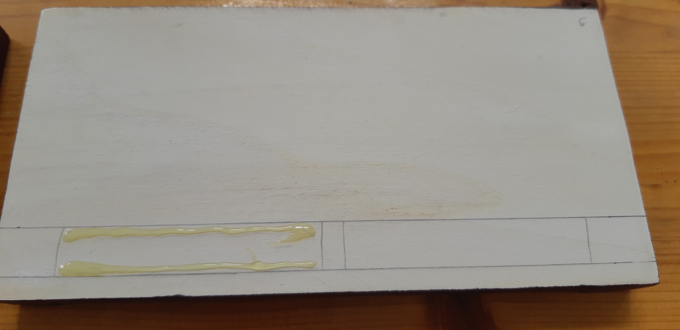

Provato a secco, poi segnato sui moduli la parte dove mettere la colla e incollato;
Dopodichè messi i chiodini, tutto come da indicazioni di Roberto.
Purtroppo l'entusiasmo mi ha giocato un brutto scherzo, dovevo aspettare ad installare dei binari con la colla sui moduli perchè ci dovevano andare anche i deviatoi,
mi toccherà allungare il tracciato con 2+2 ulteriori moduli, destino che sarà un pò più ampio del previsto.

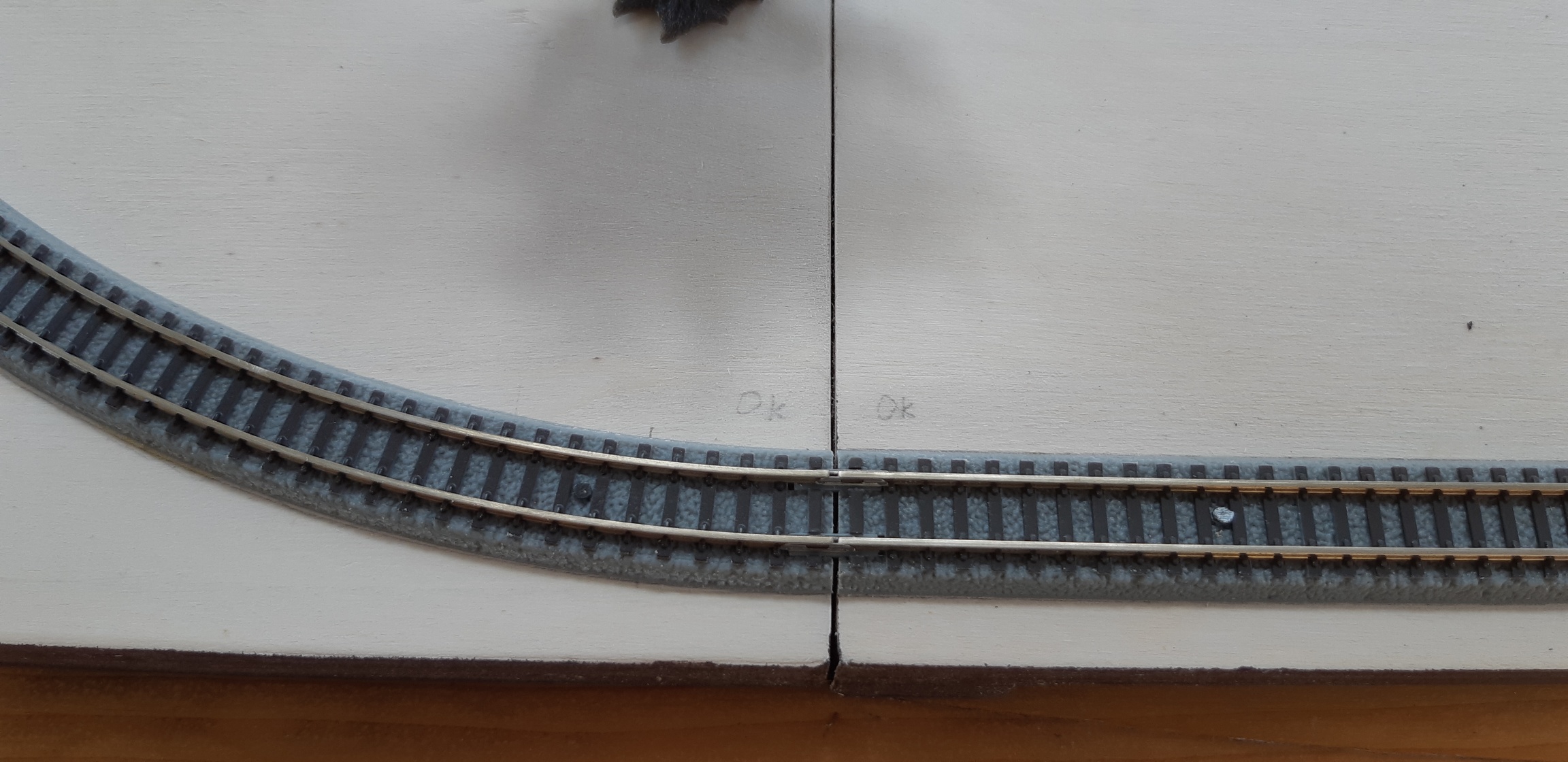

Quando si è asciugato per bene ho unito i moduli collegando i binari per una prova.

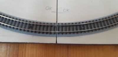

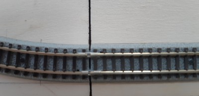

Pur a misura, ho visto che tra un binario e l'altro nella scarpetta ci balla un mm. ca. nella foto l'effetto è enfatizzato dal colore marrone, per lo stacco sui binari c'è. :-(
Re: Sistema modulare scala Z/1:220 Deister di Alfaluna
#81 Messaggio da v200 »
Sfila i supporti delle scarpette metalliche di innesto , poi retifica l' unione tra i moduli carteggiando il modulo ed eventuale massicciata in modo da ottenere una buona unione rimonta supporto scarpette e inserisci le scarpette.
La massicciata è un paio di mm più spessa è non fa aderire bene i moduli.
Una volta ben incollate e fissate i binari con i chiodini retificandoli avrai un incastro preciso, importante che tra le rotaie da congiungere non vi sia spazio eccessivo. Tra i moduli 1/2 mm non crea grossi problemi

#82 Messaggio da Alfaluna »
Proverò a rettificare i moduli.
Sembra che il binario sia leggermente scarso rispetto alla fine della massicciata che è a filo del modulo in legno.
Comunque così c'è da 1 a 1,5 mm. ma tra i binari.

#83 Messaggio da v200 »
Ho rettificato tutte le testate con molta pazienza per avere un buon incastro tra i binari, a volte carteggiando più o meno in spessore.

#90 Messaggio da Alfaluna »

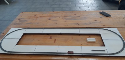

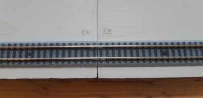

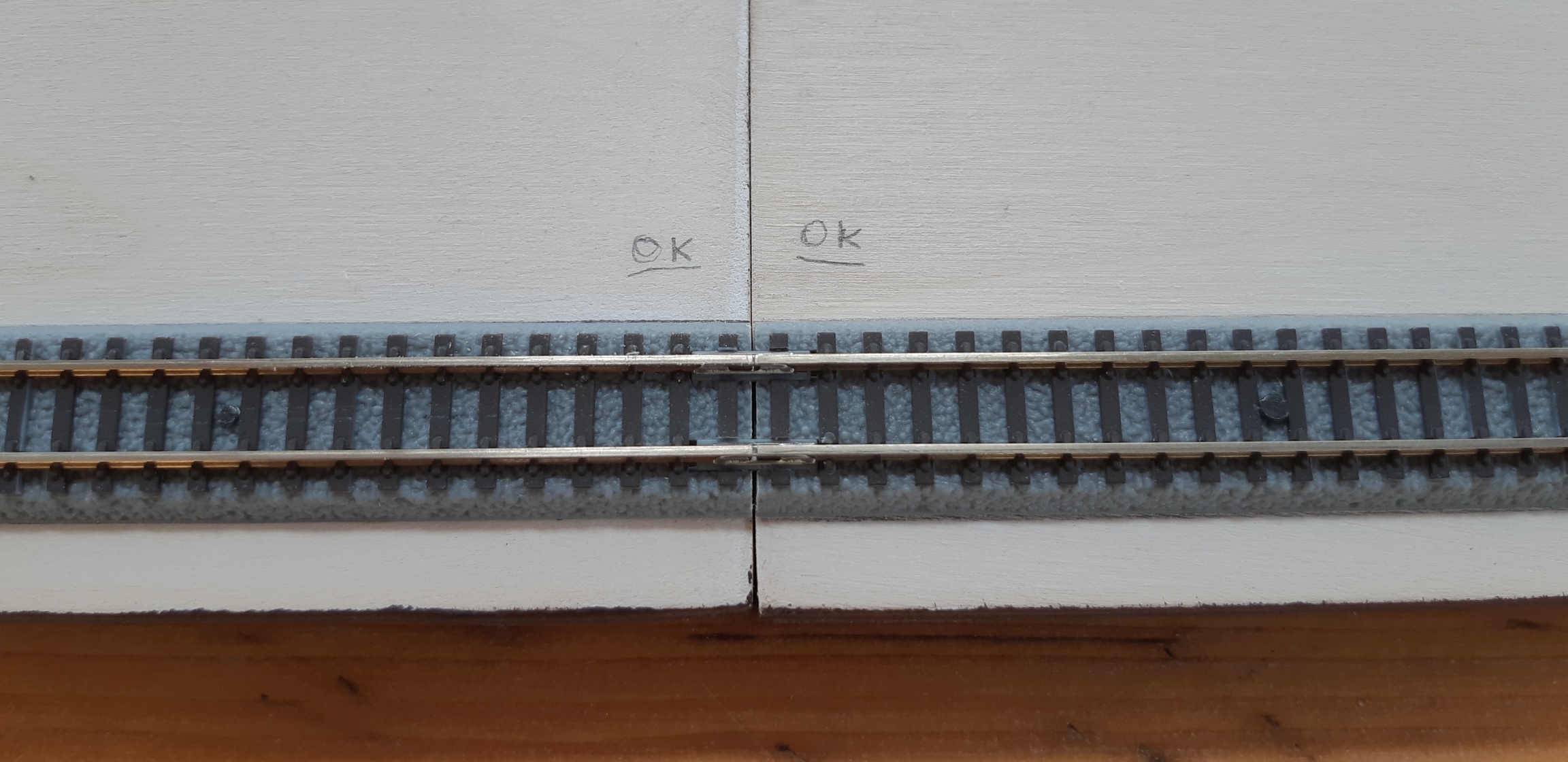

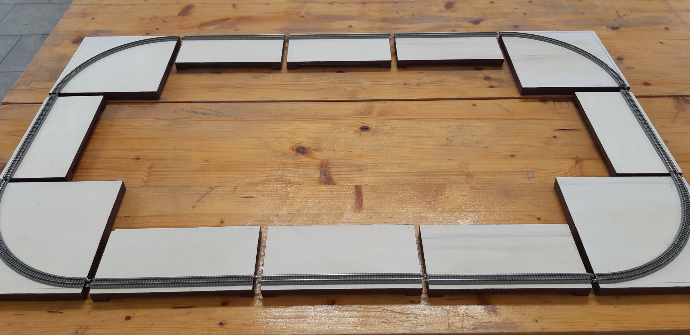

Ho dedicato il fine settimana alla rettifica ei moduli.
In gererale è migliorato l'accoppiamento di tutti i moduli tranne per un paio che onestamente mi sono venuti proprio male.
Alla fine mi è venuto meglio rettificarli a mano con carta vetrata posta su un tubo di alluminio che mi faceva lavorare in piano e che mi faceva anche da dima di riscontro piuttosto che la piallatrice elettrica.
A ognuno il suo modo.....

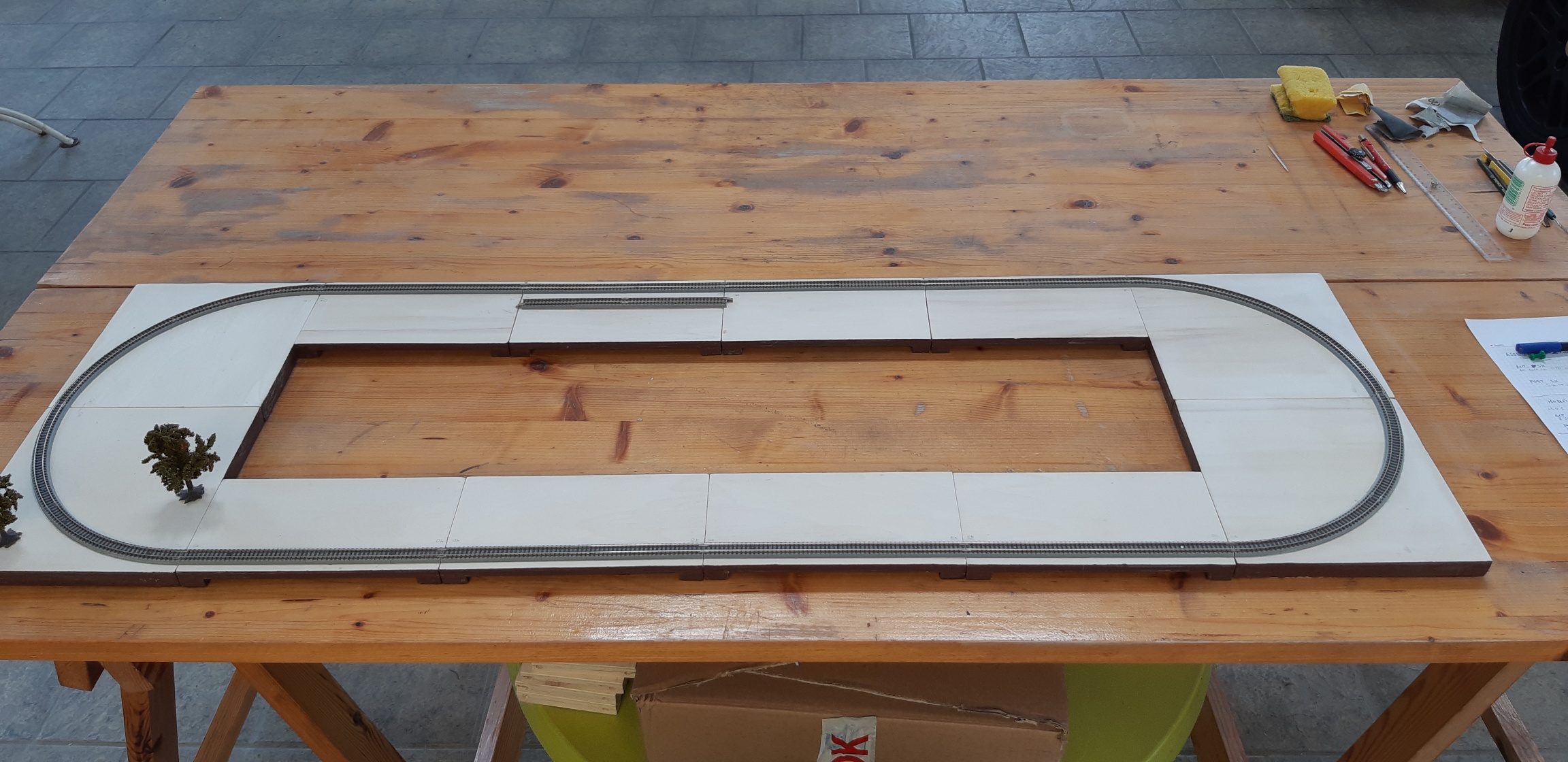

Quando farò la prova dinamica, vedendo come transiterà il convoglio vedrò se sacrificare i due moduli brutti sull'altare dell'inesperienza e rifarli oppure farmeli andare bene [105]
Qualche foto dell'insieme generale e dei particolari d'accoppiamento compreso quello non riuscito in prima foto.
.....conoscendomi li cestinerò
#91 Messaggio da Alfaluna »

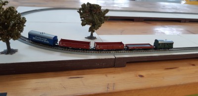

Nell'ultima foto il mio piccolo parco rotabili, disporlo sul plastico mi sprona a continuare [104]
e a migliorare.
E una foto di moduli accoppiati venuto molto meglio dei primo.

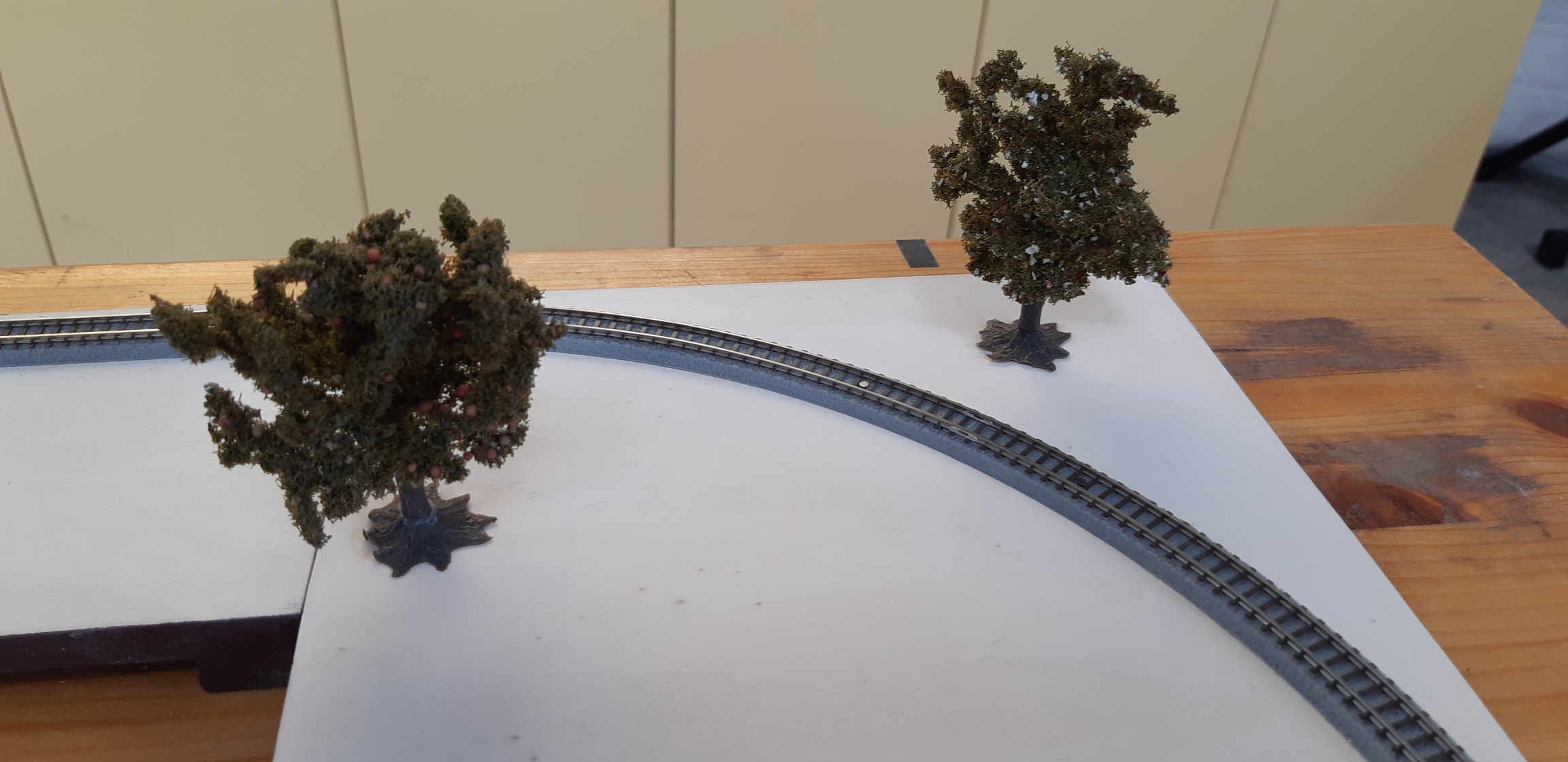

Ho poi appoggiato su un modulo degli alberi che giravano per casa da 20 anni, comprati da mio fratello per non so quale motivo pensando di riutilizzarli ma sono fuori scala, le mele da 1 mm. sembrano angurie; probabilmente erano per H0 o N

Vedo con piacere che i lavori di rifinitura dei moduli procedono bene. Per gli alberi ho utilizzato un mix tra N e Z scegliendo quelli in N con una misura compatibile alla Z.

FrancoV ha scritto: martedì 28 giugno 2022, 8:45 Beh, se c'è una cosa in cui la difformità regna sovrana sono proprio gli alberi :-)
Vero, ma qui le mele da un mm. sono angurie [107]
se ne cade una nella realtà dovrebbe sfondare il tetto di un vagone

In effetti le mele sono fuori scala, ma il resto dell'albero no. Quindi potresti modificarlo semplicemente togliendole e sostituendole con altre in scala (basta fare delle micro palline di DAS, per esempio) o anche lasciandolo senza... Altrimenti ti sbizzarrisci a costruire da zero qualche albero, la tecnica del fil di ferro/rame è molto divertente e piuttosto semplice: se serve ti allego qualche video e posso spiegarti meglio.
