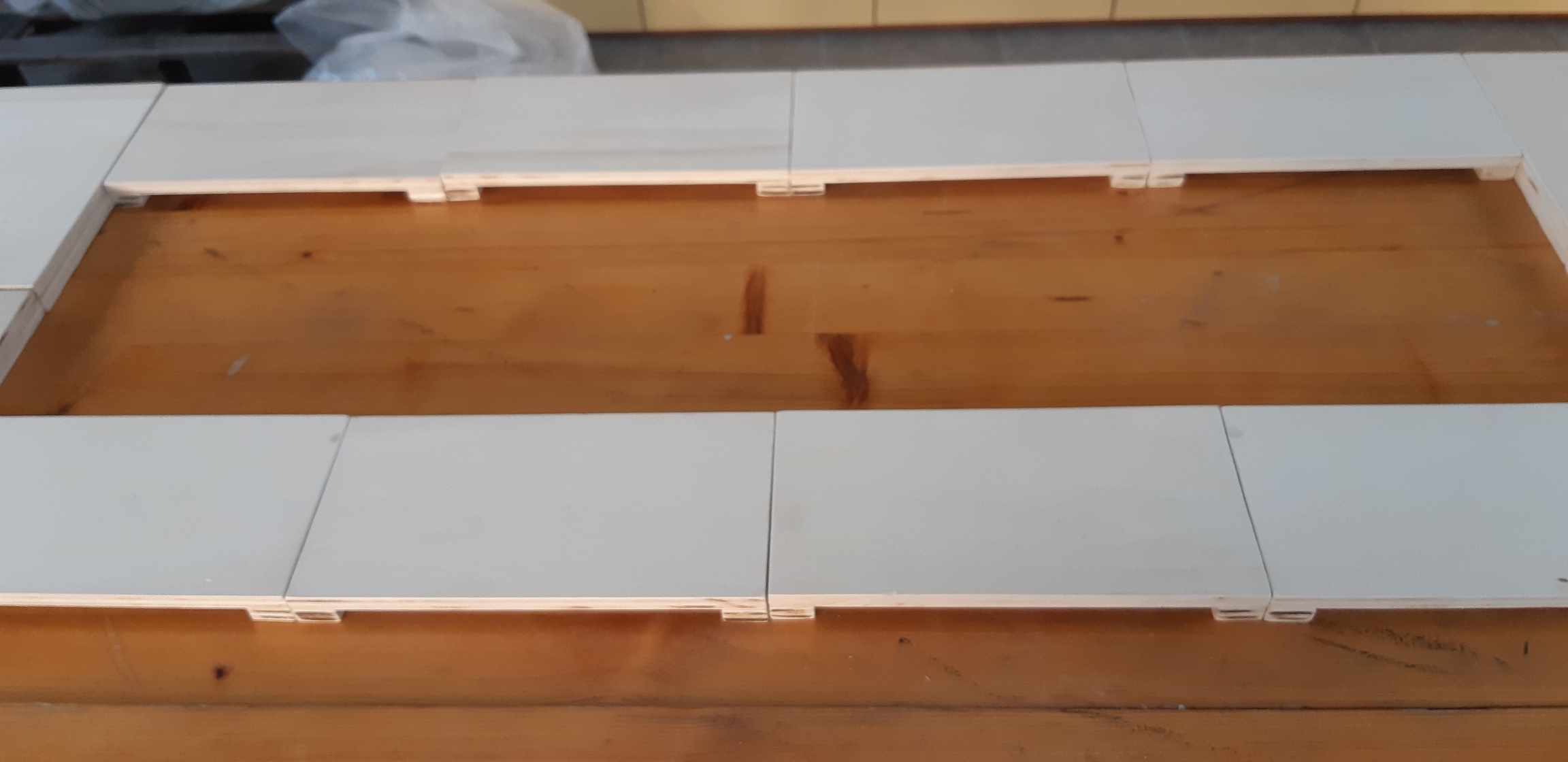

Sull'onda dell entusiasmo sono andato dal Briko a farmi tagliare i primi moduli come da misure standard.
.....purtroppo l'omino del Brico ha sbagliato la distinta di taglio come si può vedere ed io me ne sono accorto solamnte in fase di controllo a casa [105]
Adesso farmi tagiare gli ultimi 9 stuzzicadenti che mancano la vedo dura; probabilmente comprerò un listello già in misura e procedero personalmente con il taglio.

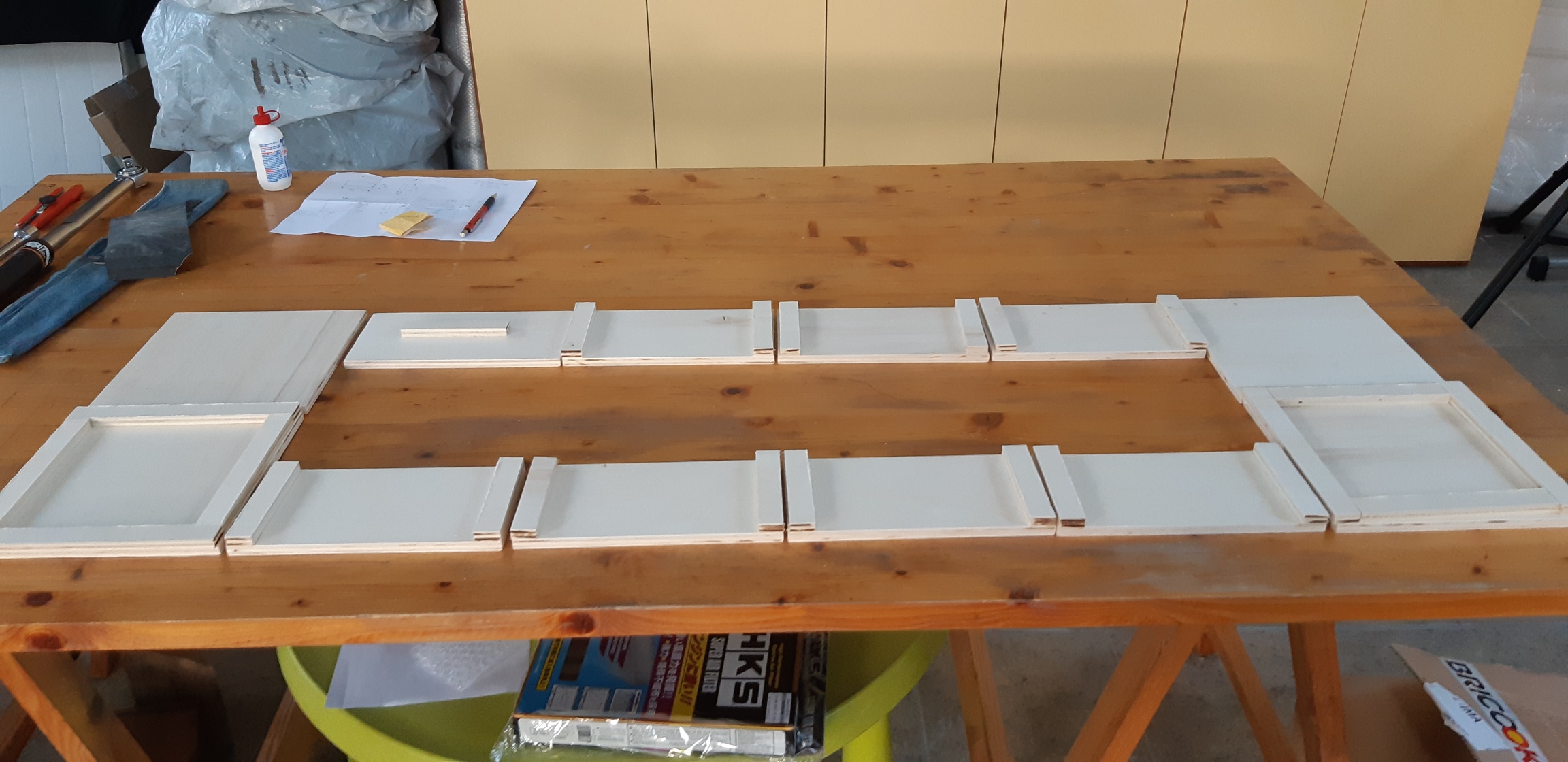

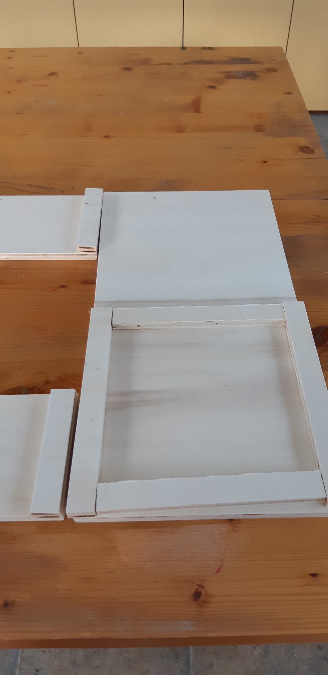

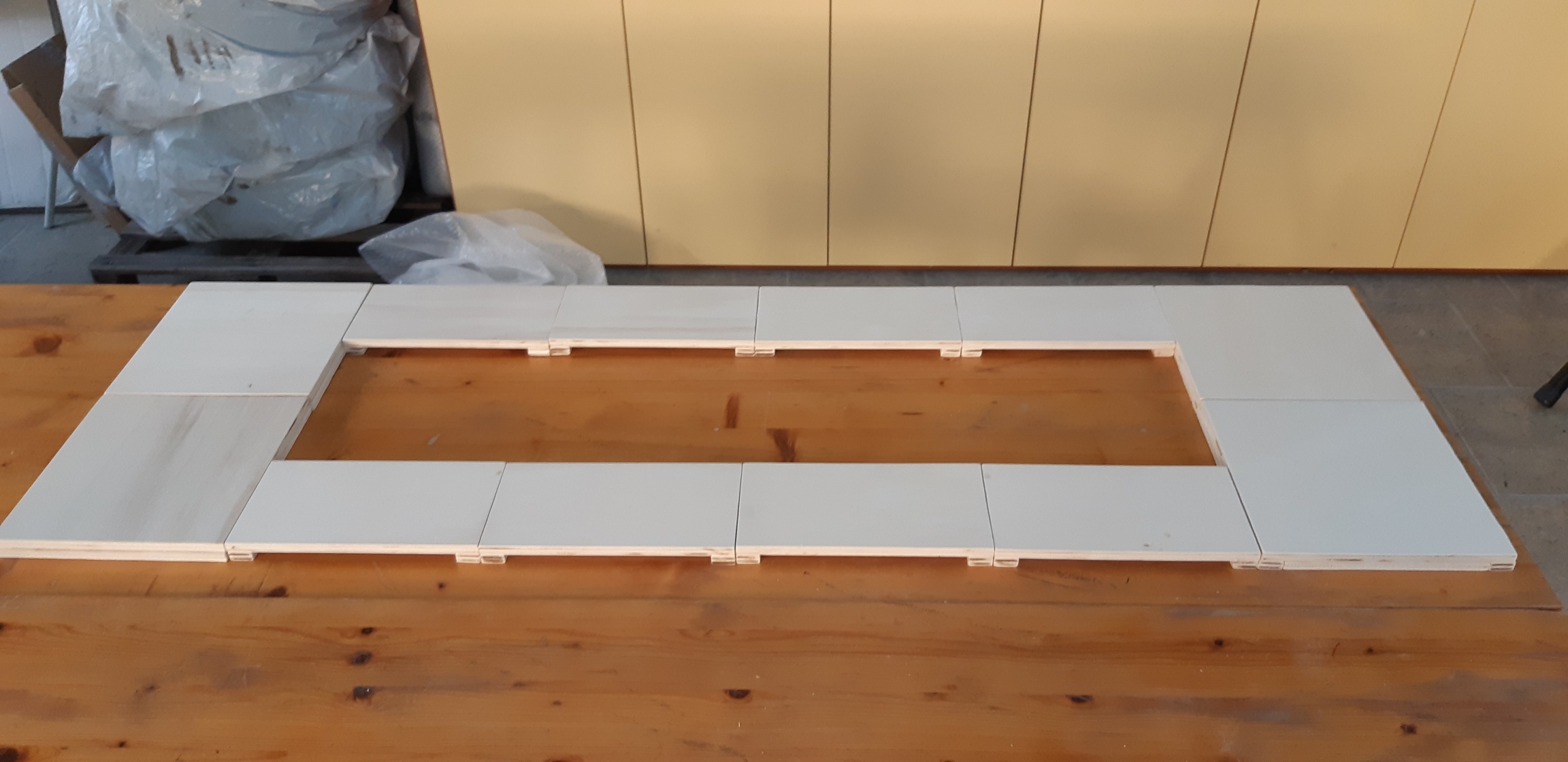

Oggi abbiamo incollato i listelli ai ripiani.
I moduli curvi non mi sono venuti precisissimi, la mia manualità si deve allenare di piùcerto il taglio del Brico non mi ha aiutato.
Dovrò prossimamente andare di carta vetrata [105]

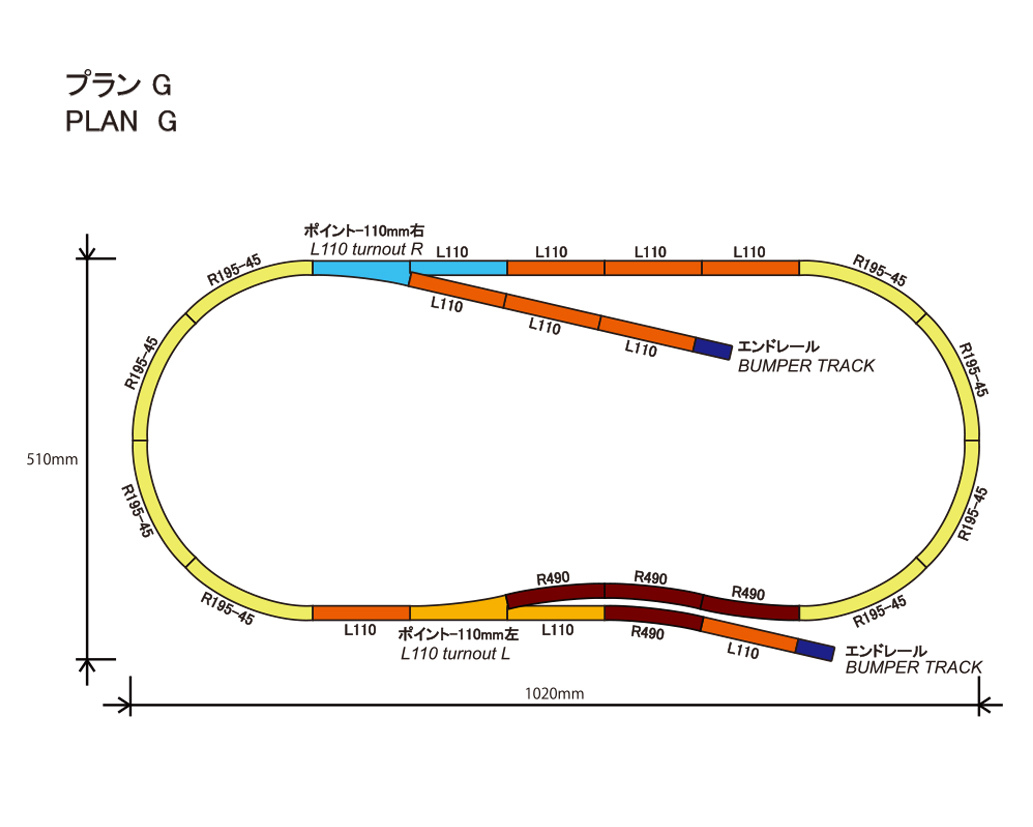

Roberto, pongo a te o a chiunque voglia intervenire un a domanda.
Su questo sistema posso fare viaggiare due o più treni alternativamente?
L'ho dato per scontato ma ora più mi informo e più ho dubbi [106]
Vorrei fare una stazione con due binari, un tronchino che magari proprio tronchino non è
(vorrei che si allungasse un pò nel modulo curvo creando un pezzetto di doppio binario) e magari un deposito locomotiva.
Queste le intenzioni, analisi di fattibilita?

Con un tracciato a linea singola per far circolare due treni devi per forza utilizzare l'alternanza, ovvero sfruttando i deviatoi pensanti ( conduzione elettrica in base alla posizione degli aghi sulla deviata . Già predisposti i Rokuhan di fabbrica ) con le dovute soste riesci a far girare i due convogli .
Dovrai ovviamente avere in stazione binari di sosta abbastanza lunghi per accogliere il convoglio da fermare e sorpassare ( vedi la mia stazione).
Ora se utilizzi le misure dei moduli canonici avere un doppio tracciato in curva potrà darti qualche problema sul binario interno con rotabili lunghi.

@ Franco, corretto , si può fare raddoppio con un tronchino.
Il problema posto da Lorenzo era la fattibilità se si potesse fare il tronchino in curva.
Utilizzando i binari curvi Rokuhan R002 da 195 mm 45° per forza si dovrebbero utilizzare i binari interni R003 da 170 mm 45°, solo che verrebbe troppo angolato complicando la costruzione della rimessa avendo poco spazio ai lati . Sempre prendendo come riferimento le misure dei moduli.
Ovviamente fare dei progetti si può ma con le misure in gioco non hai molta libertà di manovra.
Modulo rettilineo 22 cm X 11 cm / modulo curva 21 cm X 21 cm
Esempio tracciato Rokuhan dal suo sito rokuhan.com
