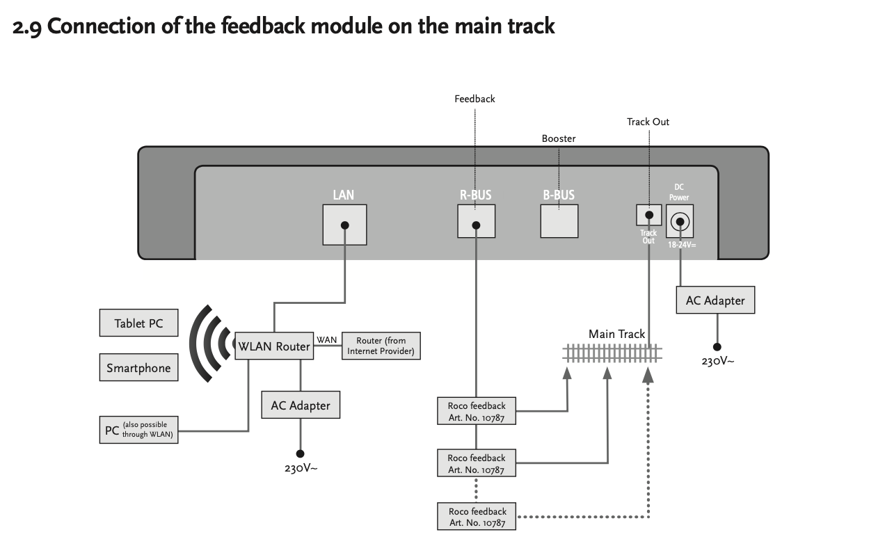

Nonostante il mio messaggio precedente sto ancora studiando l'argomento.
Senza aggiungere un PC, l'unica soluzione parrebbe l'utilizzo di moduli di feedback collegabili con l' R-Bus, l'unico disponibile per la z21 bianca.
A quel punto utilizzando l'App z21 per raffigurare la stazione nascosta sul tablet (già disponibile) che tipo di informazioni sarei in grado di ottenere?
Allego lo schema tratto dal manuale della z21...
Luca - 4S - Solis - Bierdorf
Luca Solis
Messaggi: 882
Nome: Luca
Città: Borgosesia
Re: sezionamenti in digitale
#15 Messaggio da Luca Solis »

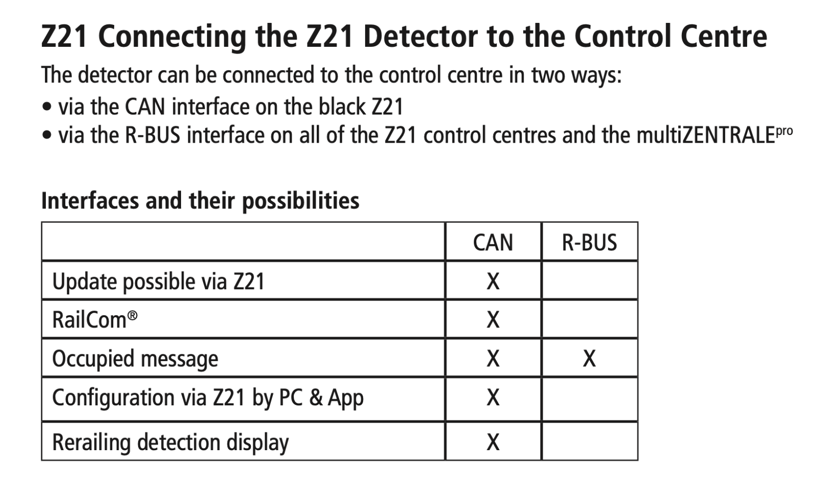

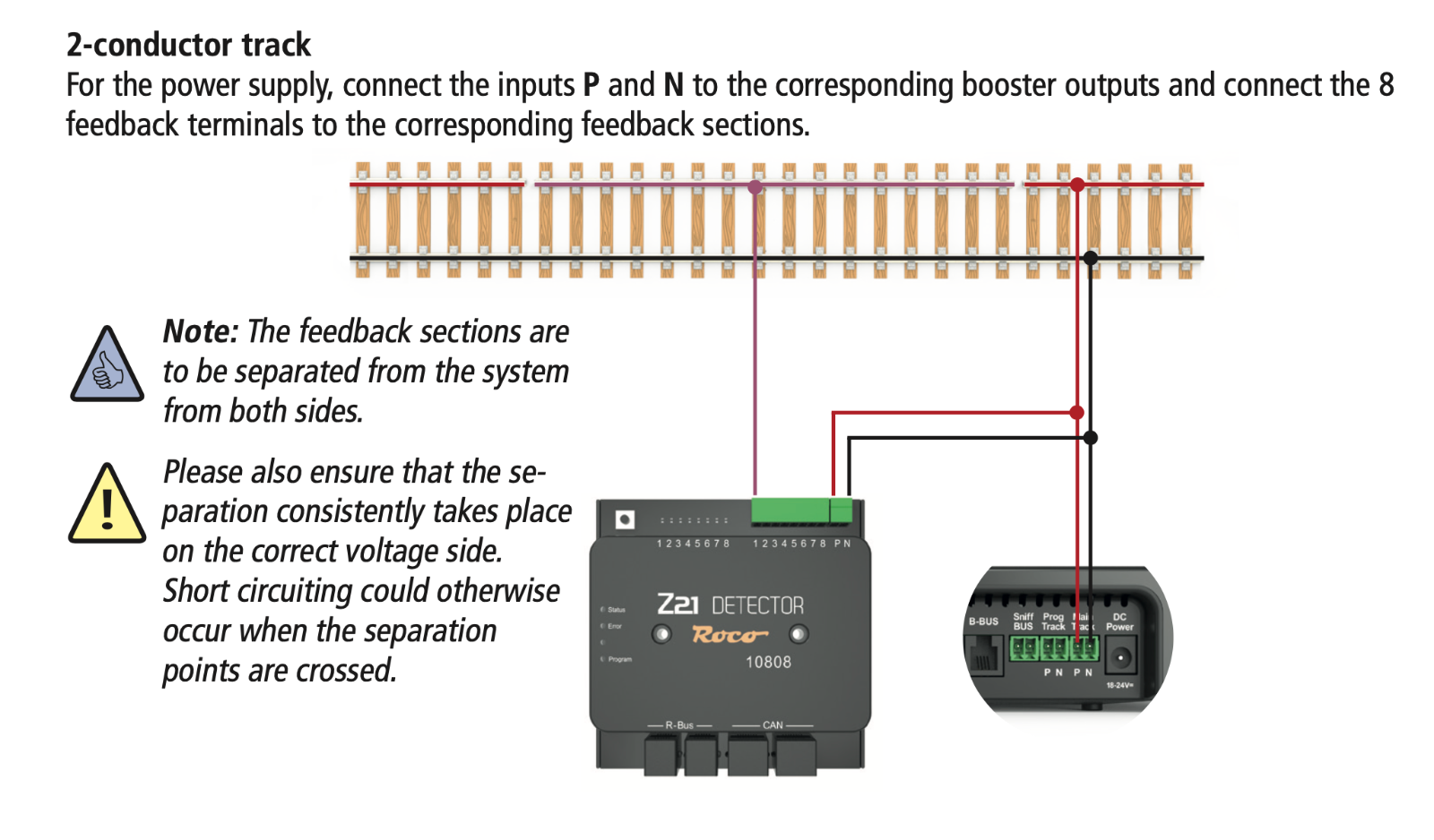

L'immagine postata in precedenza fa riferimento a un modulo feedback Roco ormai fuori produzione (art. 10787).
Ho scaricato il manuale del modulo attualmente in vendita (art. 10808) da cui si deduce che con il collegamento via R-BUS si avrebbe solo il segnale di sezione occupata ma niente RailCom...

Interessante! Aiutami a capire meglio per i feedback: sul tablet vedi solo che la tratta è occupata/libera o riesci anche a sapere quale treno occupa la tratta?
Avevo capito che questa seconda informazione (secondo me fondamentale per le tratte nascoste) era possibile solo con la Z21 nera (o altre centraline come la DR 5000 di Digikeijs).

A questo posso rispondere io. Per avere l'informazione di quale treno occupa una tratta sulla app Z21 è necessaria la Z21 nera con un detector railcom, collegato al bus CAN (il roco 10808) o al loconet (funziona il digikeis DR5088RC). Con la Z21 bianca si riesce a visualizzare solo se una tratta o libera od occupata.
Moreno

Grazie Moreno.
E' esattamente quanto avevo capito io dalla lettura dei manuali Roco (vedi mio messaggio del 21 Ottobre).
