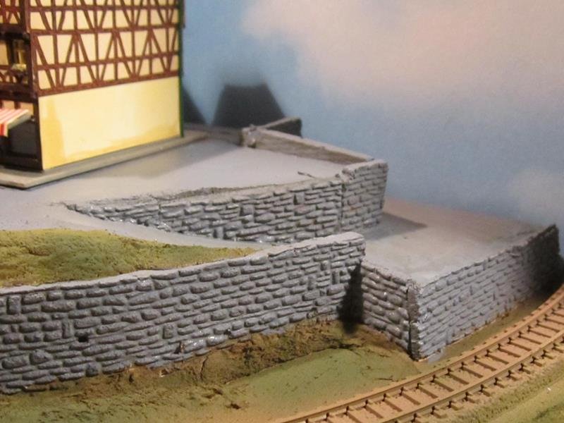

#1166 Messaggio da v200 »
Grazie a Tutti [98]
Dopo aver mascherato con nastro in carta ( molto alla buona , solo per evitare sbaffi di colore ) la piccola parte di terreno ho aerografato i soliti colori per la colorazione di fondo.
Giallo sabbia , terra, verde oliva sempre opachi della Tamiya , mentre i ritocchi in grigio opaco con un colore acrilico in pasta per belle arti dato a pennello.

#1168 Messaggio da v200 »
Lasciando un po' il terreno ho iniziato a lavorare sugli edifici.
Questi ultimi sono un mix di parti in plastica per i dettagli della facciate esterne che adesivi in carta stampata, ciò purtroppo fa che le parti in plastica siano troppo lucide stonando con la opacità delle pellicole adesive.
Per uniformare le parti in plastica devo colorale con molta pazienza, poi andrà studiato come invecchiare tutto con una buona armonia causa materiali così differenti .
Per invecchiare la diversa differenza di materiali carta e plastica hanno una diversa assorbenza, quindi dovrò vedere come procedere con quali materiali. Filtri liquidi o polveri.
Per ora ho iniziato a passare i primi colori acrilici opachi a pennello sui dettagli in plastica.

#1170 Messaggio da v200 »
Finalmente tutti i colori base sono stati fatti, prossimo passo invecchiamento

#1174 Messaggio da v200 »
Siamo arrivati fino a qui ,
stesa la massicciata ai lati di quella in plastica dei binari è invecchiata con marrone ruggine e grigio oltre aver colorato le traversine.
Creato punti di colore verde è marrone sui muraglioni , con qualche luce in bianco.
Schiarito l'asfalto.
Passato il filtro ad olio terra di Cassel sugli edifici.
