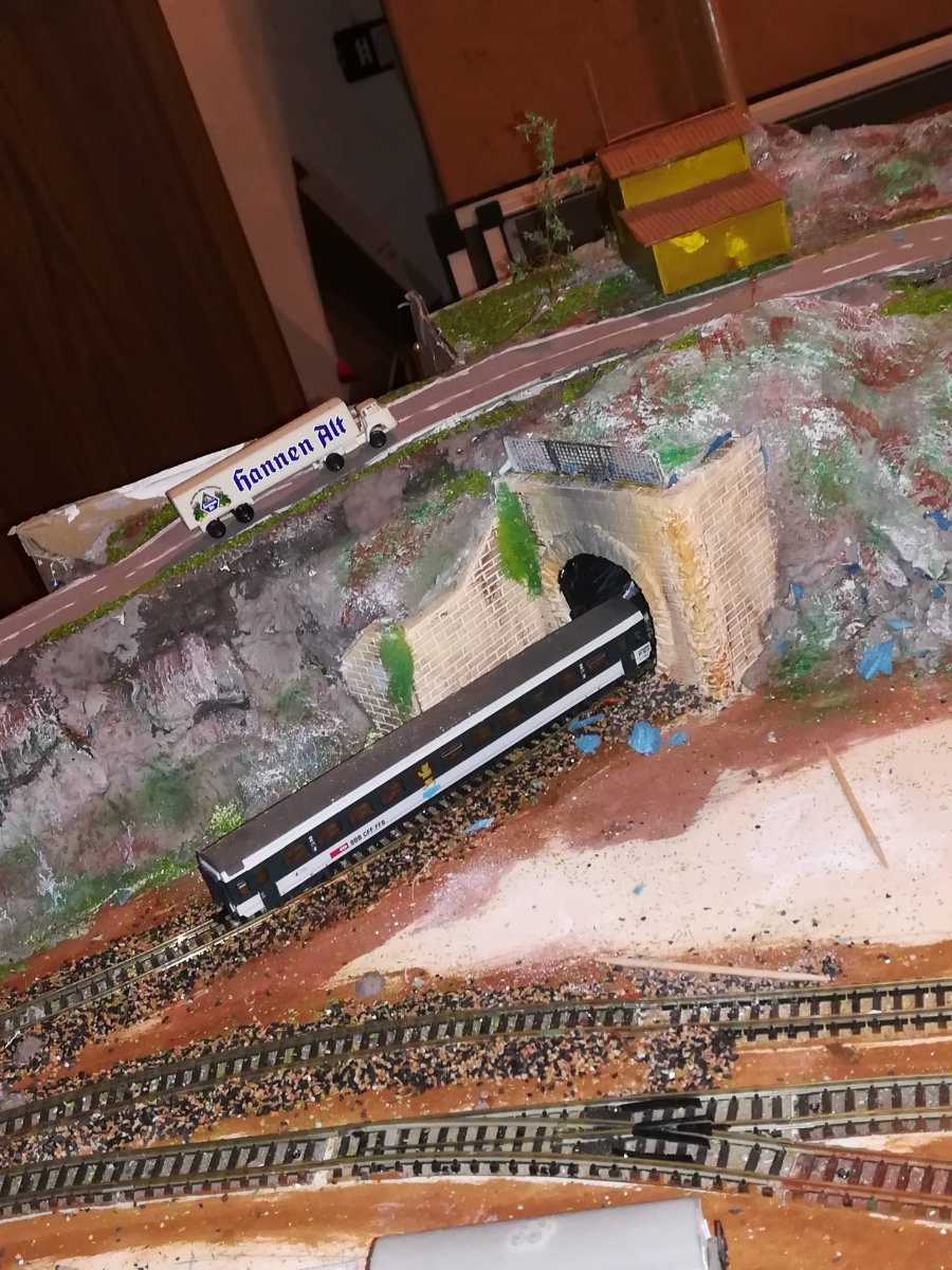

Grazie Egidio, oggi spero di avere quasi completato il lavoro mancano pochi ritocchi e la posa di alcuni tratti del guardrail. Ecco alcune foto dei lavori in corso, sono ben accetti consigli utili al miglioramento dei colori e delle posizioni delle piante.
Saluti
Peppe Petronio
Peppe Petronio
Messaggi: 893
Città: ENNA
Re: Il mio plastico in N prende forma
#122 Messaggio da Peppe Petronio »
Salve Ieri ho messo qualche aggiuntivo con dei cespuglietti vicino e sopra la galleria ho incollato del polistirene ai bordi per poi fare delle piccole collinette , sto continuando a posare il ballast lungo le rotaie, con molta pazienza specie in prossimità degli scambi per evitare di incollare anche quelli [99] [99]
Peppe saluta

Messaggi: 14191
#123 Messaggio da Egidio »
[264] Saluti. Egidio. [51]
