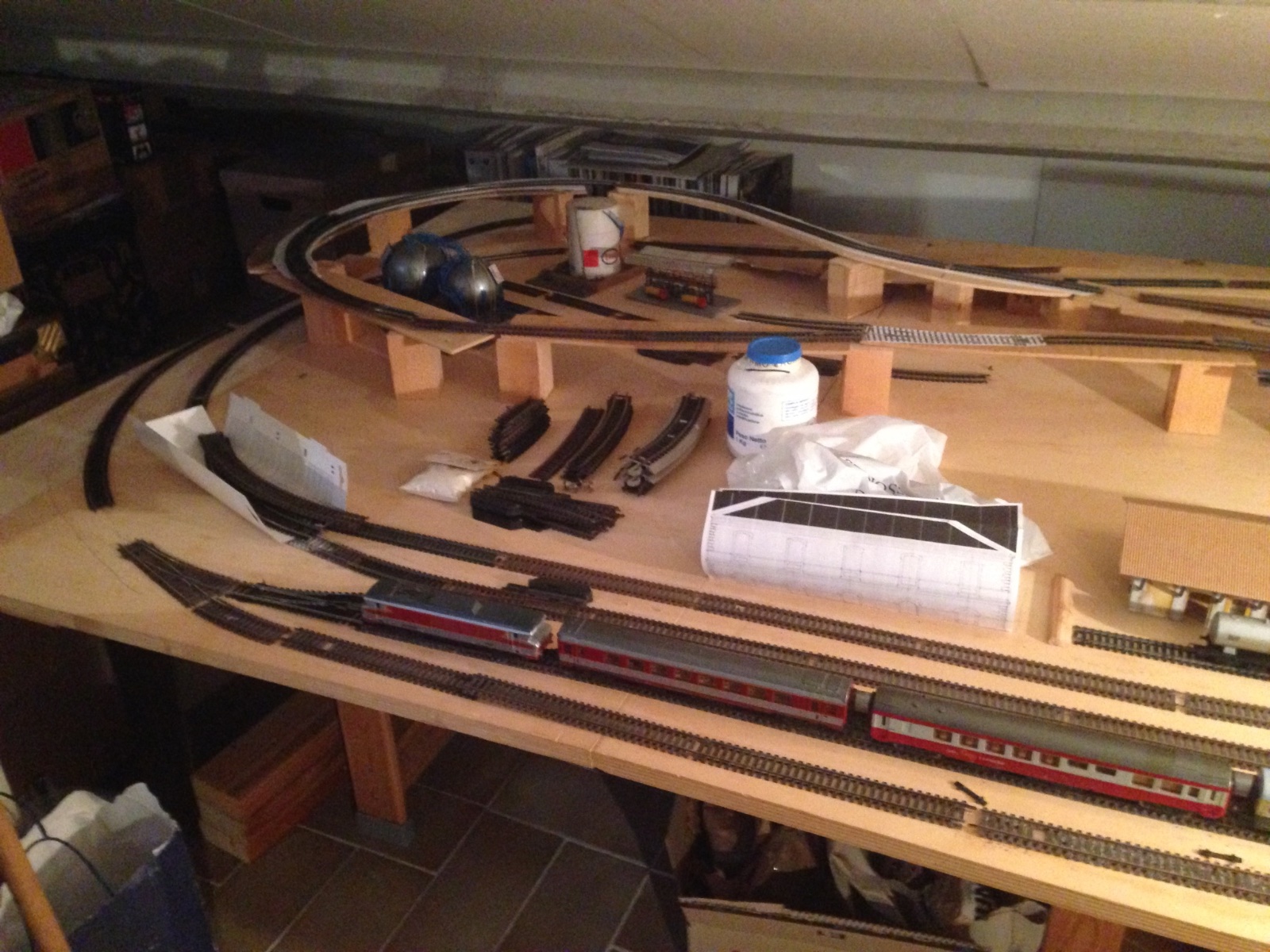

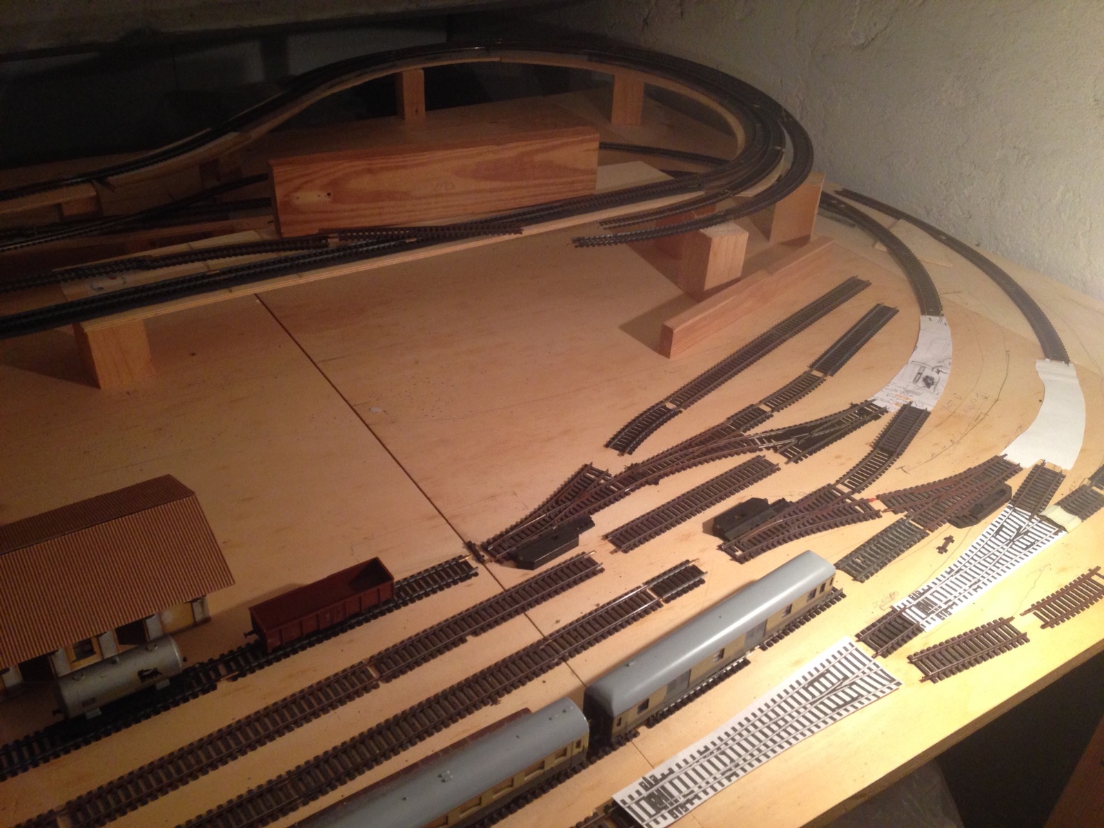

E' ancora tutto da sistemare dopo le ristrutturazioni di casa. Tenete presente che è tutto materiale di recupero budget zero (dovendo passare al digitale giustamente i vecchi Lima anch'essi recuperati qua e la andranno sostituiti). Fino a qualche giorno fa i binari erano tutti agganciati, ho fatto anche delle prove di trazione. La pendenza supera il 3% lo so, ma non di molto. Magari nei prossimi giorni faccio uno schema che illustra ORDINATAMENTE il progetto.
Il plastico è diviso in tre moduli uguali in modo tale che si possano estrarre (come vedete la soffitta è piuttosto bassa) e si riesca a lavorarci bene (metodo già collaudato). L'illuminazione come si evince dalle foto è pressoché inesistente ancora... Insomma c'è casino ovunque, siamo proprio agli albori, c'è molto da fare e non molto tempo a disposizione. L'idea è quella di partire da materiali di recupero e/o a basso costo e divertirsi così a ridare nuova vita agli scarti in maniera il più "modellistica" possibile seppure con vari compromessi. (prometto che non baderò a spese sull'acquisto dell'armamento
Io sono uno a cui piace fare girare i treni, non lasciarli in vetrina, perciò ho enfatizzato molto (forse troppo per le dimensioni) il fattore giocabilità. Ho voluto inserire un po' tutte le caratteristiche delle nostre ferrovie: magazzino, rimessa, un piccolo scalo. Nelle foto si intravede il magazzino che sto costruendo, è la mia prima autocostruzione.
Spero di non essermi dilungato troppo, ho voluto un po' farvi capire l'idea di base, spero di esserci riuscito.
P.S.
Alcuni binari sopratutto scambi non sono nel posto giusto (ad esempio al posto del primo in basso sulla sinistra ce ne andrà uno curvo)

Per quanto riguarda le pendenze, almeno nei tratti nascosti usare sempre come sostegni dei ponticelli realizzati con due barre filettate, una per lato e un appoggio in lamierino di pochi millimetri in modo da poter regolare in fase di test la pendenza e l'eventuale leggera inclinazione del binario nelle curve.
Inoltre con questo sistema è possibile "scavallare" una linea usando un supporto anche di pochi millimetri così da recuperare pendenza.
Ricordo anche che la sagoma NEM prevede sia la linea elettrica che quella senza catenaria, strategica per gli "scavallamenti" sopra segnalati prima di lasciare qualche pantografo troncato in giro per il plastico.
Raccomando ancora di verificare sempre l'agibilità dei binari spesso in presenza di scambi in zone nascoste, insomma un occhio di riguardo per "il dietro le quinte".
Da ultimo, provare, riprovare ancora testare sempre con rotabili diversi, velocità e direzioni varie e con convogli eterogenei, cercando di trovare i vostri "muletti" con il tempo.
Ciauz...

Come ho detto è tutto provvisorio, naturalmente poi verrà fissato con le dovute accortezze e i sostegni giusti.
La curva stretta è leggermente in salita nella parte iniziale. Solo quella di destra però, perchè quella a sinistra avrà raggio 450.
Spero di riuscire ad acquistare presto l'armamento e fare dei test più precisi.
