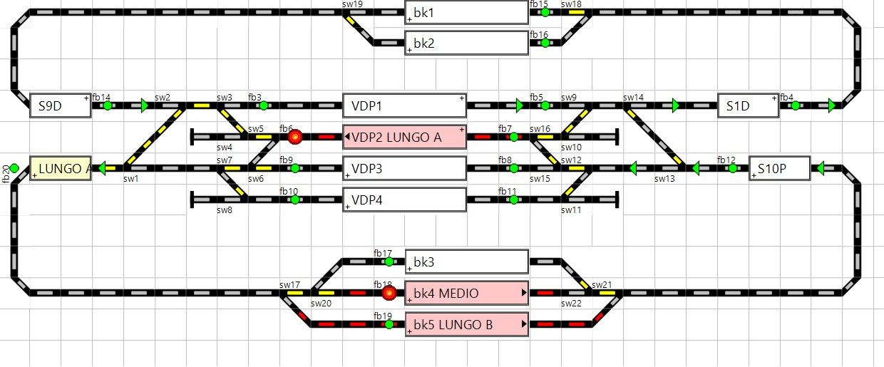

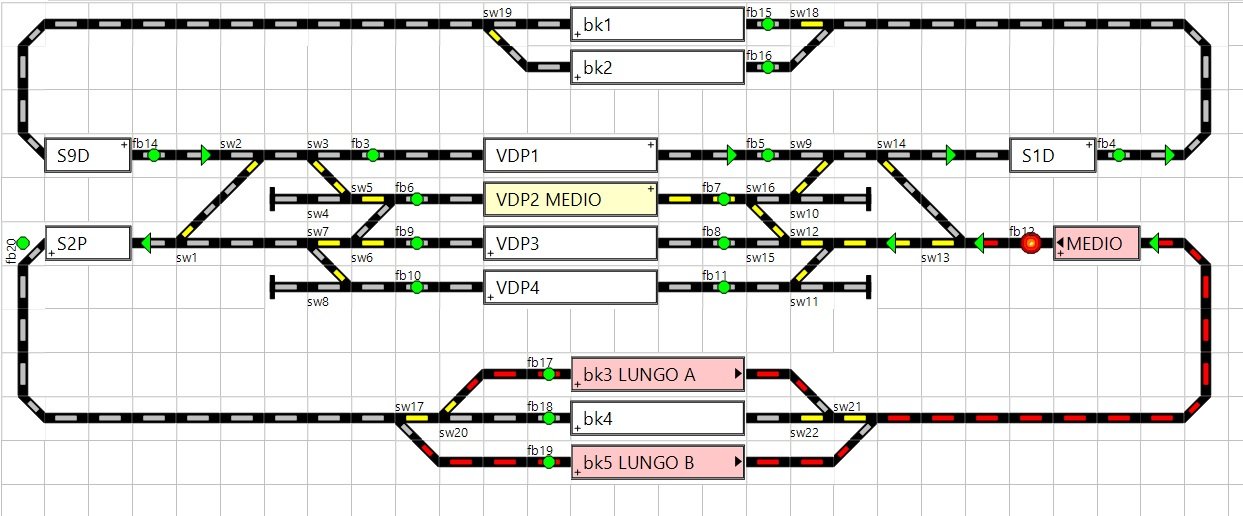

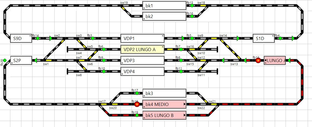

Roberto ha la necessità di far compiere un certo itinerario più complesso a convogli merci molto lunghi rispetto ad un itinerario più diretto e trova difficoltà con Rocrail.
Vediamo il piano binari della stazione (in un percorso ridotto di verifica) con particolare riguardo all'itinerario che compiono i convogli dal blocco [S10P] al binario di stazione [VDP2] e poi da questo, a uscire verso il blocco [S2P].
Come si può vedere esistono due possibili percorsi:
1) il percorso più breve, in corretto tracciato
2) il percorso più lungo con un tratto su binario illegale, ma che permette di sfruttare una maggior lunghezza del binario di stazione VDP2 in quanto i deviatoi di ingresso (e poi di uscita) permettono di ricoverare per intero i convogli merci più lunghi.
Per far comprendere a Rocrail l'istruzione che i due merci lunghi che ho chiamato [LUNGO A] e [LUNGO B] rispetto ad altri convogli standard devono percorrere obbligatoriamente il percorso più complesso sono andato ad agire sui permessi dei BLOCCHI e degli ITINERARI nel modo seguente:
a) permessi ed esclusioni nel blocco [VDP2]
b) individuazione degli itinerari alternativi (basta guardare nei COMANDI quali sono i deviatoi interessati e la loro posizione per capire a quale dei due itinerari corrisponde ogni sigla)
c) accordare permessi ed esclusioni ai vari convogli (in questo caso solo ai due itinerari in entrata, idem per quelli in uscita)
Il risultato finale, facendo partire l'automatismo di circolazione, sarà il seguente:

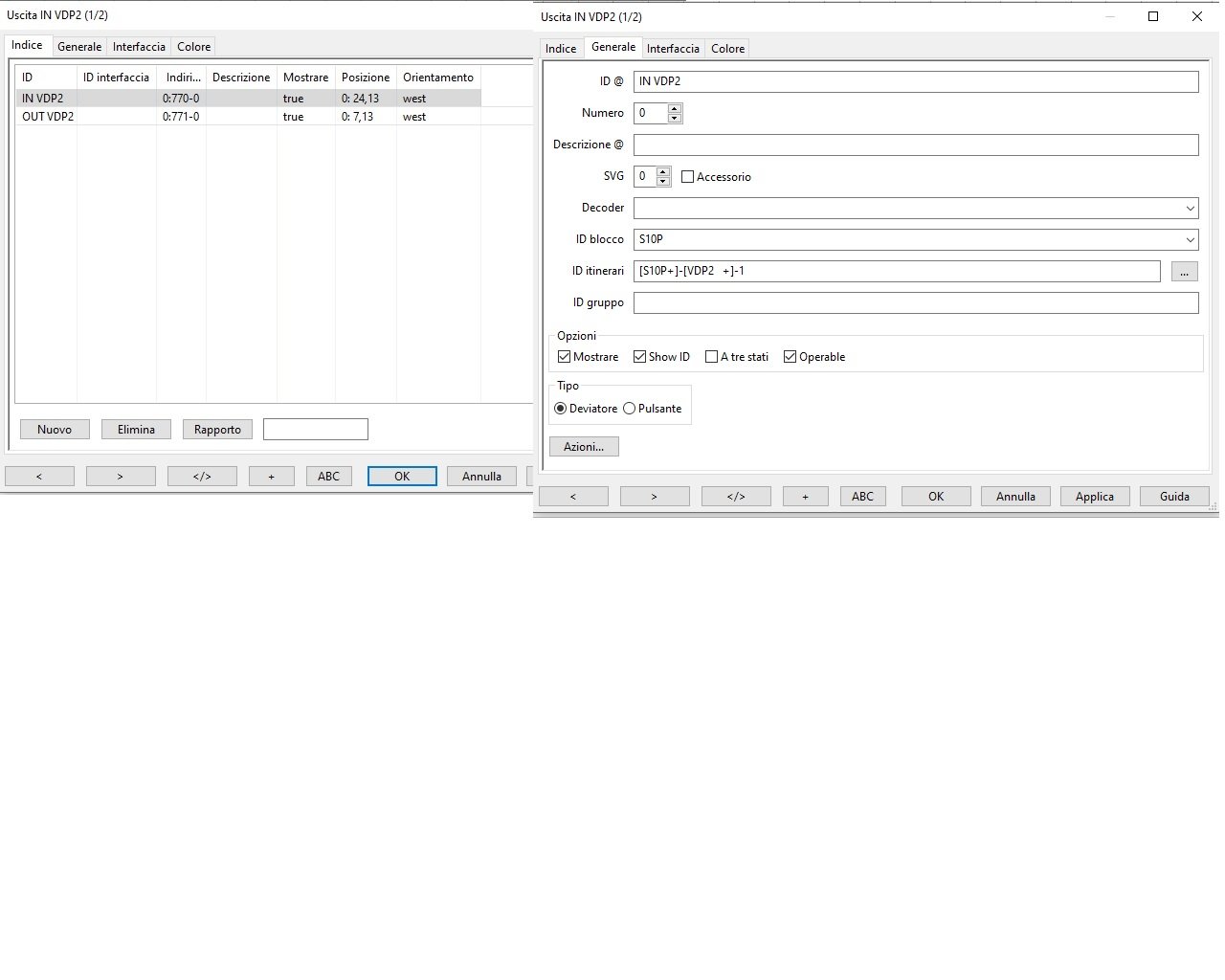

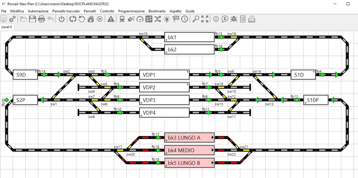

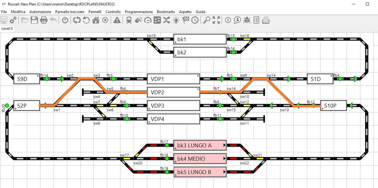

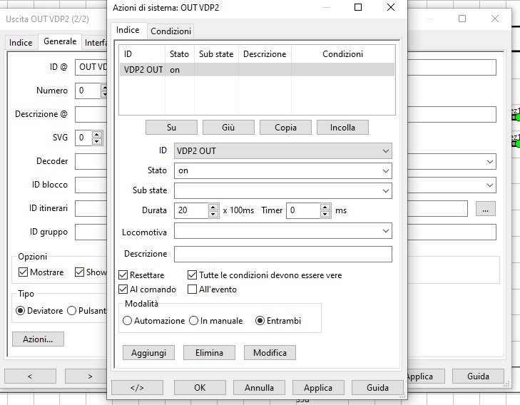

Niente, non riesco a far fare l'itinerario voluto come non ci riesci tu. A questo punto ho provato un'altra soluzione che prevede l'entrata e l'uscita dal binario VDP2 in manuale con due pulsanti che mi predispongono i rispettivi itinerari.
In pratica tu dovresti dare al merci lungo la destinazione finale al blocco S10P dove si fermerà anche se è un blocco di transito. A quel punto premi il pulsante "IN VDP2" e l'itinerario di entrata desiderato si attiverà e rimarrà attivo per il tempo che imposterai tu (io ho messo pochi secondi).
Seguirai l'entrata del convoglio sul binario VDP2 tramite l'attivazione dei sensori anche se non comparirà la loco nel riquadro del blocco. Dovrai invece disimpegnare il blocco S10P dalla loco del merci.
Idem per l'uscita, premendo il pulsante "OUT VDP2" attiverai l'itinerario lungo di uscita verso il blocco S2P dove il merci figurerà arrivare grazie all'attivazione dei sensori. A quel punto, inserendo la loco nel riquadro del blocco, ripristinerai eventuali automatismi.
Questo è quello che ho fatto:
1) inserito due pulsanti che ritroverai nelle USCITE
2) ho creato due AZIONI per l'entrata e l'uscita
3) ho caratterizzato le uscite con le relative AZIONI
Mi rendo conto che non è molto diverso da quello che fai tu ma almeno imposti l'itinerario voluto con un solo pulsante.
Nelle due ultime immagini c'è un campo DURATA con indicato il valore "20"; modifica questo valore per mantenere attivi i due itinerari a seconda delle necessità.
Un saluto "manuale" [99]
