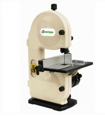

Bene amici, novità modellistiche al momento non ne ho , sia perchè sono ritornato al lavoro ma anche perchè questa stagione, come sempre poco invoglia a dedicarsi al modellismo, comunque oggi ho realizzato il mio grande sogno di sempre , una sega a nastro ! [266] [266] [266] [266] la desiderafo fin da ragazzo e con questa inizia per me un nuovo periodo modellistico ! Una sega a nastro è il massimo che si possa desiderare, ci puoi fare di tutto e rapidamente, deve arrivarmi tra qualche giorno ma incentiva ulteriormente la voglia di riprendere alla grande ! Costa poco, 125.00 € , è alta 55 cm , quindi piccolina , figuriamoci su forex e compensati quanto rapidamente vengono tagliati ! Potrò farmi anche scafi di navi in un batter d'occhio ! [104] [253] [253]

Bello strumento!
Ma per esigenze modellistiche, non è meglio un traforo elettrico?

Si naturalmente Roberto, il traforo va benissimo per il modellismo, a parte il fatto che io ne ho avuto uno, rumoroso e con taglio lento che ho regalato, ma ora però ho bisogno di questo per vari motivi, oltre che per sveltire il lavoro ; una sega a nastro permette tagli di forte spessore, io ho in mente parecchie cose da realizzare in serie , ma anche all'infuori del modellismo, sfruttandola cosi per l'uno e l'altro . :D

#5 Messaggio da FrancoV »
Quanti W ? ....

:? 250 W non sono molti, ma se tagli solo legni teneri o sottili possono bastare. La mia esperienza con una macchina analoga dice che con il pioppo o il tiglio arrivi a tagliare fino a 20/25 mm ma senza forzare perchè altrimenti la lama si blocca (ha una frizione?) e salendo nella durezza del legno devi ridurre proporzionalmente lo spessore, comunque buon lavoro! :D

Beh, vedremo Franco, la prossima settimana dovrebbe arrivarmi, non vedo l'ora di farne pratica, ma per me rappresenta una grande conquista , ho atteso tantisimi anni per decidermi di prenderla , a motivo proprio dello spazio non molto idoneo per lavorare , so che farà un po di polvere , provvederò a trovare il modo per aspirarla direttamente, ma in definitiva, mica devo realizzare mobili... :D Poi giustamente con il pioppo e tiglio, essenze tenere che preferisco, dovrei lavorare bene . [253]

Beh, dovrebbe avere una bocchetta a cui attaccare un comune aspirapolvere, ti consiglio eventualmente di comprarne uno "dedicato" (anche economico - Lidl o simili) perchè la segatura fine intasa il filtro in un modo inimmaginabile e non vorrei che " La Signora" ne facesse un uso improprio ;-).

ARRIVATA !! Ragazzi, è semplicemente fantastica !! [94] [94] [94] Forex ? Hahahahaaha, :D :D nemmeno lo guarda ! Ho provato a fare una casetta, ci avrò messo 2 minuti !! Non c'è traforo che tenga e nemmeno la sega circolare, posso abbandonare la mia Proxxon , sebbene mi abbia dato molta soddisfazzione, ma poi anche legni di diversi spessori, è una favola !! Una volta regolata con attenzione, mette una voglia incredibile di fare, non è molto rumorosa, conviene davvero !! [104]

Grazie Egidio ! [253] [253] Ah, averlo saputo prima , ci avrei risparmiato tantissime ore di lavoro ma anche tanti soldi spesi in altri attrezzi, 125.00 sono nulla al confronto e sono poi ripagati tutti, ha una base più che sufficiente anche per non essere obbligatoriamente fissato al banco e grazie al bilanciamento peso . Molto comodo il sistema di sgancio guida rettilinea, si stacca e si rifissa in un attimo con semplicità ! Per chi ancora non cel'ha, consiglio ci faccia un pensierino, avrà da divertirsi a volontà !! [104]

Beh, se sei così contento sicuramente funziona come si deve, peraltro il marchio è molto conosciuto tra chi utilizza macchine di questo tipo anche a livello professionale. Comunque sempre occhio alle dita perchè anche se ha solo 250 W i pezzi te li stacca lo stesso. :D

Ciao Andrea complimenti per l'acquisto, la mia vecchia sega a nastro Black Decker (ha 45 anni) mi ha lasciato e sono alla ricerca della sostituta , sono però vincolato dall'altezza totale mi sapresti dire quanto è alta fuori tutto??

Ciao Giuliano , la macchina è alta, pomello di tensione lama compresa, 55 cm, io lavoro su un banco con pochissimo spazio ma nel complesso ci sta non ingombra più di tanto, peso di 10 Kg .

Ottimo ! :D Se vuoi , procurati già una lama di ricambio, può far sempre comodo, a me questa macchina è arrivata con una in omaggio ; non capisco come ho letto in diversi casi, che già dopo pochissimo uso le rompono, secondo me è perchè o la forzano durante l'uso o perchè non sanno regolarla...mah !

Sicuramente anche come tendi la lama fa la differenza, sicuramente prenderò due lame una da 14 denti (per legni teneri) ed una da 10 (per legni un pò più duri) da tenere di scorta
