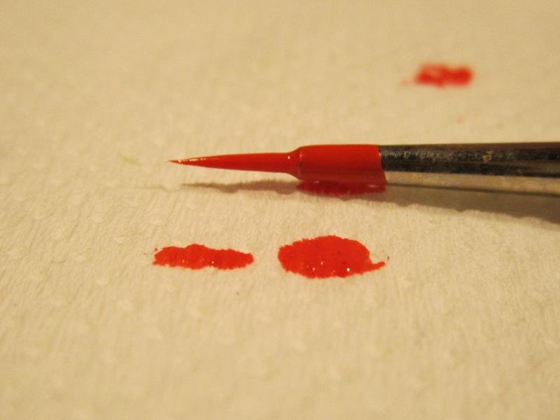

Come prendere il colore
la fase più semplice ma va fatta con metodo , occorre intingere le setole è NON fare arrivare il colore sulla parte metallica che crimpa le setole.
Oltrepassare le setole con frequenti lavaggi in solventi/acqua danneggiamo la parte metallica che prima o poi non tratterà più le setole o il manico.

Pulizia del pennello tra una passata di colore e l'altra,
quando si deve pulire il pennello tra le varie fasi di pittura come accennato disponiamo due contenitori con il solvente. Dove uno lo si utilizzerà per pulire i pennelli dai residui di colore.
Un operazione che se fatta correttamente farà durare più a lungo i vostri pennelli,
per eliminare l'eccesso di colore sfregheremo le setole su un panno carta da cucina sempre in un senso da sinistra verso destra in modo da far scorrere il residuo di colore dalle setole verso la punta.
Messaggi: 10414

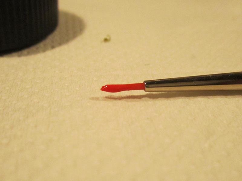

Pennello a lingua di gatto
questo pennello rassomiglia al classico piatto, ma oltre a permettere di dipingere su ampie superfici grazie alla leggere arcuatura delle sue setole sulla punta ci lascia anche tirare linee nette, rifinire in punti ad angolo retto ( esempio due pareti, uno scuro incollato ) senza troppe sbavature. Altra sua utilità permette di tirare il colore per le sfumature.
Un pennello che ci permette una grande flessibilità, occorre però prenderci bene la mano per avere i risultati.
Differenza tra pennello piatto e lingua di gatto
Per i nostri lavori ricordatevi che servono pennelli con manici corti per un miglior controllo delle pennellate
