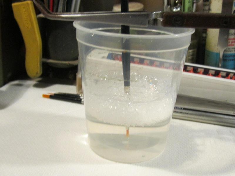

Basta un po di acqua tiepida saponata , lo si lascia immerso per 15 min poi si risciacqua .
- v200

Re: Pennelli & Colori in scala Z/1:220
Una volta ammorbidito lo risciacquiamo per utilizzarlo, per poi riporlo via utilizzeremo barattoli in modo da tenere le setole in alto.

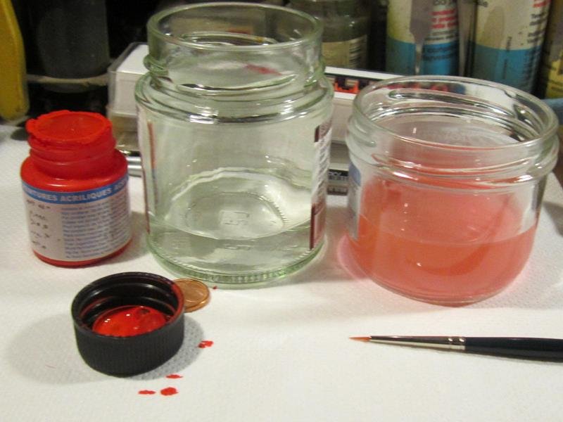

la fase più semplice ma va fatta con metodo , occorre intingere le setole è NON fare arrivare il colore sulla parte metallica che crimpa le setole.
Oltrepassare le setole con frequenti lavaggi in solventi/acqua danneggiamo la parte metallica che prima o poi non tratterà più le setole o il manico.
Mi raccomando questo passaggio è irrinunciabile per una buona pittura , se utilizziamo più colori utilizzando un solo contenitore di diluente una volta troppo sporco varieremo il colore che utilizzeremo per dipingere specialmente se chiaro.
quando si deve pulire il pennello tra le varie fasi di pittura come accennato disponiamo due contenitori con il solvente. Dove uno lo si utilizzerà per pulire i pennelli dai residui di colore.
Un operazione che se fatta correttamente farà durare più a lungo i vostri pennelli,
per eliminare l'eccesso di colore sfregheremo le setole su un panno carta da cucina sempre in un senso da sinistra verso destra in modo da far scorrere il residuo di colore dalle setole verso la punta.
