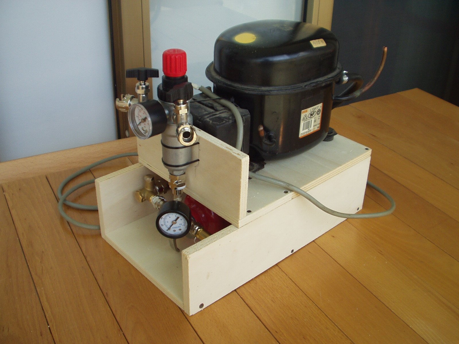

Io l' ho costruito con un piccolo estintore e comprando qualche pezzo su ebay.
Fa bene il suo lavoro e sopratutto... è silenziosissimo! in pratica fa il rumore del frigo.
saluti
